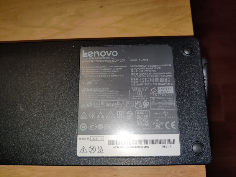

Voor de mensen die nog een originele 300W oplader zoeken, ik heb er eentje gevonden voor 28,94 EUR :o
De website ziet er wat onprofessioneel uit, dus betaald met PayPal voor als er wat aan de hand is. Maar is nu blijkbaar onderweg vanuit China. Ben erg benieuwd, voor dat geld is een tweede oplader wel praktisch.

Ik vond het iets te shady ogen en ben na lang zoeken hierop uitgekomen: https://www.ipc-computer.eu/. Helaas hebben ze hem inmiddels niet meer op voorraad.

Ik vond het ook shady, daarom heb ik met PayPal betaald. Kan me dan weinig overkomen.

Oplader is binnen. Is exact dezelfde als de originele. De onderste, met nog de halve sticker acht Lenovo, is de goedkope. Enigste verschil is de voedingskabel die je in de oplader steekt, is er eentje met een haakse stekker voor in het stopcontact. Het werkt dus dat mag de pret niet drukken voor nog geen 30 euro.
Afbeeldingslocatie: https://tweakers.net/i/pVzhii_rcqm3s5P1GPLMCN6sG8Y=/800x/filters:strip_icc():strip_exif()/f/image/hPnSuKpXa8hVZrM5j7JTo7uh.jpg?f=fotoalbum_large
Voor degene die deze ook bestellen. Ik had problemen als ik de link volgde en het in mijn mandje wilde doen. Lukt wel als ik de oplader handmatig opzocht op de website en daarna toevoegde.

Paul Hewson schreef op vrijdag 4 maart 2022 @ 10:04:
Hij is 1 maand nieuwer, maar wel een revisie ouder.
Ik ga de gok ook eens wagen nu :+
Ik heb hem ook binnen, ook Rev. A.
Bij mij was het productlabel voor een gedeelte afgeplakt met een zwart etiket. Zo was het merk en typenummer niet zichtbaar... 🤔
Van de vrachtwagen gevallen? B-grade? Imitatie?
Ik ga hem straks eens proberen, hopelijk fikt de boel niet af 😇Afbeeldingslocatie: https://tweakers.net/i/uDzVGsL0vykSQ4sWKsQ01gDm9Ow=/800x/filters:strip_icc():strip_exif()/f/image/m1oy3DIbPlfvq5YXAxEuRwiL.jpg?f=fotoalbum_large

McLambo schreef op donderdag 17 maart 2022 @ 19:57:
Ik ga hem straks eens proberen, hopelijk fikt de boel niet af 😇[Afbeelding]
Bij mij was de naam Lenovo afgeplakt met een witte sticker. Maar ik heb er al een paar keer gebruik van gemaakt ondertussen en niks bijzonders gemerkt.

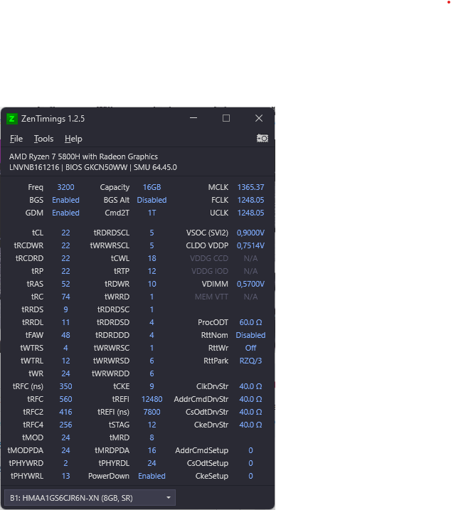

  • matt1991
  • Laatst online: 12:41
Vandaag de Legion 5 binnengekregen hier onder de resultaten van Zentimings van het standaard ram geheugen heb ik het goede of slechte geheugen ?.
Qua SSD lijk ik geluk te hebben, heb een Sansung PM981a gekregen wat volgens mij de oem versie van de 970 evo plus is.
Afbeeldingslocatie: https://tweakers.net/i/-x5XlqRORMBDBnb-QXS2_MN6ZZg=/full-fit-in/4000x4000/filters:no_upscale():fill(white):strip_exif()/f/image/PetUZ4qM34zTdJQQBwlz4okk.png?f=user_large
AMD 9800X3D I Kingston Fury Beast 64GB CL30 6.000MT/s I MSI MAG B850 Tomahawk I ASUS Prime 9070XT I Lexar NM790 4TB I Google Pixel 9 Pro 256GB
