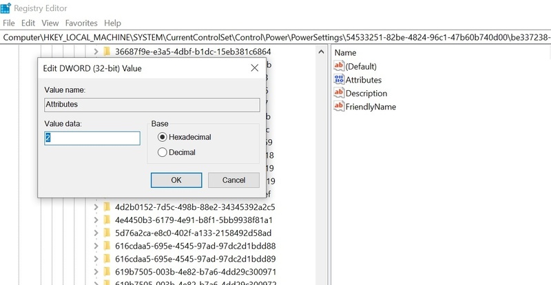

Even over het RGB keyboard: Ik had begrepen dat je deze in een x aantal standen kunt zetten en dat de laptop dan onthoudt in welke stand hij staat. Dus stel ik maak een keuze terwijl de laptop in de BIOS zit of aan t booten is, dan onthoudt ie dat als ik de laptop daarna uit zet.
Dat werkt prima, totdat de iCue software het overneemt in Windows. Ik wil in Windows een custom profiel, een die niet standaard in de laptop ingebakken zit. Dus da's prima. Maar zodra het custom profiel 1x aan is geweest, en ik lock de laptop of doe een reboot, dan default de laptop iedere keer weer terug naar het regenboog feestje.
Is het niet de bedoeling dat hij dan weer terug springt naar wat ik in 'de firmware' heb gekozen?

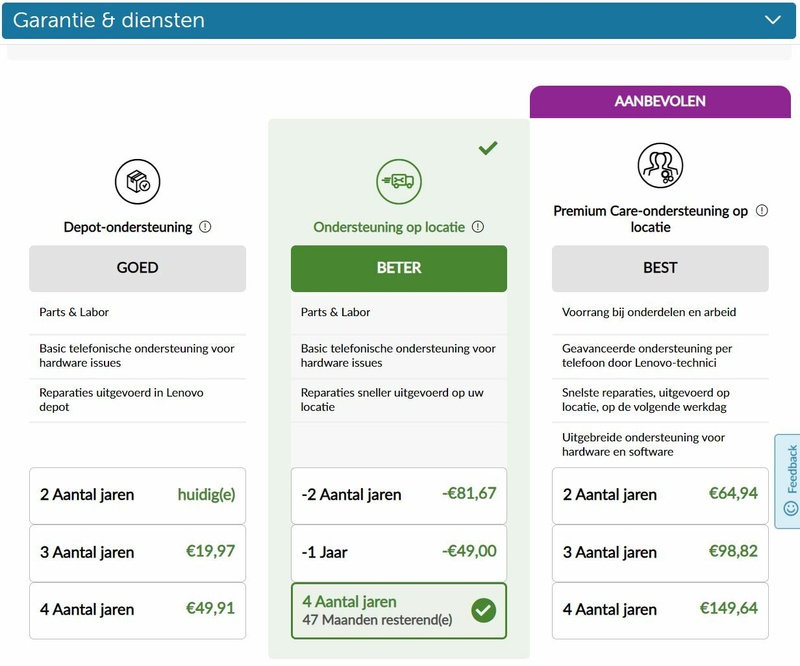

Afbeeldingslocatie: https://tweakers.net/i/_93OwHewjZ8yEfJVEAlWpJzNncU=/800x/filters:strip_icc():strip_exif()/f/image/Irq2jMZuU6Etp0PEk9ODDNXd.jpg?f=fotoalbum_large
Nu bezig met een herinstall van m'n Legion 7i 9i 3080 :*)

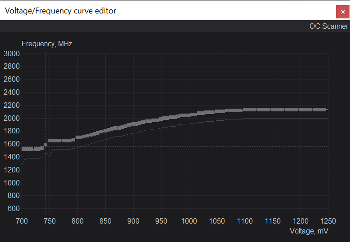

Afbeeldingslocatie: https://tweakers.net/i/ROEig1zP8kNKyfOnEb5cRmm67eA=/800x/filters:strip_icc():strip_exif()/f/image/gnm8dUeNZAQxzLlR5LHk65FW.jpg?f=fotoalbum_large
core + 130
mem + 1500

Simple optimization guide (AMD Ryzen)
A Disable CPU Turbo
When Turbo-mode is disabled all CPU cores run @ 3.2GHZ which will reduce power consumption & drop the temperatures up to 10C (in performance mode).
On the plus side of things the power savings on the CPU will be utilized (more) by the Nvidia GPU.
The RTX3070 mobile chip for example will almost constantly draw 140W while gaming.
When the CPU turbo is enabled the wattage on the GPU will occasionally drop to the stock 125W and will only boost to 140W under certain conditions.
So the CPU performance loss will vary per application, in GPU heavy loads for example there will be almost no (noticeable) performance loss because your GPU can draw more wattage.
Turbo mode on your Ryzen CPU can be disabled through modifying the Power settings in the Windows registry.
Before we start messing with the Registry create a back-up first just in case something goes wrong.
Now Open Registry Editor -> Go to: File -> Export -> SAVE
Afbeeldingslocatie: https://tweakers.net/i/XAG9eRv4pfOq1yRfIMv0RWXo72c=/full-fit-in/4920x3264/filters:max_bytes(3145728):no_upscale():strip_icc():fill(white):strip_exif()/f/image/WPepl3qLnw5ewUJG55FeJHRG.jpg?f=user_large
Next go to the registry key to enable Turbo control in your Windows power plan -> Copy below registry key -> paste in search bar and hit ENTER:
Computer\HKEY_LOCAL_MACHINE\SYSTEM\CurrentControlSet\Control\Power\PowerSettings\54533251-82be-4824-96c1-47b60b740d00\be337238-0d82-4146-a960-4f3749d470c7
Afbeeldingslocatie: https://tweakers.net/i/g_TNWy9PaYmNHdYfLJGIH7JalZU=/800x/filters:strip_icc():strip_exif()/f/image/F8c8IJS53Kd9RuoBM5m7n4RI.jpg?f=fotoalbum_large
Double click on Attributes -> set value data to 2
Close Registry editor
Now go to Power Options -> pick a powerplan to modify -> click on change plan settings -> change advanced power settings
In Power Options -> Expand Processor power management tab -> Processor performance boost mode -> Set to disabled when plugged in (or whatever you like to change)
Afbeeldingslocatie: https://tweakers.net/i/MldGTD9oAZ6xzwTNg3fKP7iG1Ww=/full-fit-in/4920x3264/filters:max_bytes(3145728):no_upscale():strip_icc():fill(white):strip_exif()/f/image/S5OJn0IDyzxSPuRuphlFZrcG.jpg?f=user_large
Hit Apply and confirm in a system monitor app of your choice whether the clockspeed runs at 3.2GHZ.
B GPU Undervolting
In a nutshell what we try to achieve here is a better balance between performance, temperatures and fan noise on both the GPU & CPU.
From here it’s highly recommended to follow this guide from Bob off all Trades:
YouTube: GPU Undervolting Guide for Laptops!
This video basically covers all information you need to know about GPU undervolting with the Voltage curve editor.
Download and install MSI Afterburner and Heaven benchmark.
In Afterburner press Ctr + F to open the Voltage curve editor.
Below an example on how I’ve setup my profiles.
What I like to do is having multiple profiles so I can pick one which suits the workload best.
1 Flat 0.700V
Up to 20C drop
Afbeeldingslocatie: https://tweakers.net/i/JHG_UQxFQ54pRha90kBHBKwzrfg=/full-fit-in/4000x4000/filters:no_upscale():fill(white):strip_exif()/f/image/PbuLv1iy8wI77b52Oy53TkXA.png?f=user_large
For Photoshop and non-demanding games I like to use the 0.700V profile because I don’t need the full performance of the GPU.
This will keep the temperatures on the GPU & CPU nice and low and also reduces fannoise.
2 Cap 0.750V & 0.800V
Up to 15C drop
Afbeeldingslocatie: https://tweakers.net/i/RjyZfgDCzRRiLOM993FTDTyTI4M=/full-fit-in/4000x4000/filters:no_upscale():fill(white):strip_exif()/f/image/LoXAVtDxaVu9Dplh7bFhZCr1.png?f=user_large
Afbeeldingslocatie: https://tweakers.net/i/2mlbbHDfSoLENychzTWLOrqorY0=/full-fit-in/4000x4000/filters:no_upscale():fill(white):strip_exif()/f/image/Tg9a0NdVyDGLY4UnjjgQ4k7j.png?f=user_large
Profile 2 is what I call the sweetspot of my machine in more demanding titles the GPU voltage will be around 0.800-0.835V.
If you look closely to profile 2 (0.750V) & 3 (0.800V) the Core clock on my device is only 30mhz slower but the voltage is 0.050V lower.
For only a slightly slower core clock I will get much better temperatures and less fan noise while having an almost unnoticeable performance loss.
4 Cap 0.850V
Default temperatures
Afbeeldingslocatie: https://tweakers.net/i/AtwUCQbRJy_QtaoT2BKFiJjqpmo=/full-fit-in/4000x4000/filters:no_upscale():fill(white):strip_exif()/f/image/8bu2CI4Y5a027z5CCo8nxD8i.png?f=user_large
Afbeeldingslocatie: https://tweakers.net/i/CaSi9vGNgwLTQgPsY-G8errbzyM=/full-fit-in/4000x4000/filters:no_upscale():fill(white):strip_exif()/f/image/XRQrMvA4sWUaC3XhiyvFyjbx.png?f=user_large
Profiles 4-5 are more or less OC profiles where the GPU will boost in short burst to higher voltages.
Pushing the GPU to these maximum’s will result in higher temperatures and more fan noise.
Still you could cap things at some point to keep some control over the acoustics.

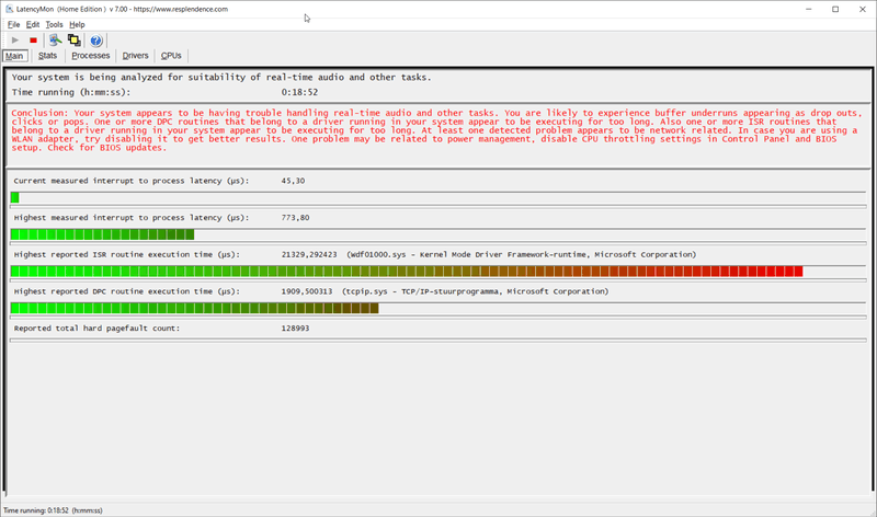

  • GianniDPC
  • Laatst online: 29-10 09:15
Heeft er iemand problemen met Latency? Ik heb het 16ACH6H model en ervaar soms "clicks" en "pops" eens gekeken met LatencyMon en helaas..
Afbeeldingslocatie: https://tweakers.net/i/U9MSqoNFe60hyuea3-xxXn-V7Ns=/800x/filters:strip_exif()/f/image/p2JXrNjuw2uBdus6ITJUyKhB.png?f=fotoalbum_large

GianniDPC schreef op maandag 27 september 2021 @ 21:30:
Je bedoelt dus audio output latency? Of waar kijken we naar?

  • GianniDPC
NiGeLaToR schreef op woensdag 29 september 2021 @ 08:53:
Vaak resultaat van niet spelen op de native resolutie van je scherm - staan je instellingen in-game wil zelfde als je schermreso?
Nee deze spikes zorgen ervoor dat de computer geen audio / video kan streamen zonder haperingen.. de voornaamste oorzaak lijkt mij de wireless netwerkkaart te zijn. Als ik deze uitschakel heb maar af en toe eens een spike en merk ik er eigenlijk niets van..
[ Voor 25% gewijzigd door GianniDPC op 29-09-2021 18:42 ]

GianniDPC schreef op woensdag 29 september 2021 @ 18:42:
Dit doet mijn netwerk kaart af en toe - vooral na standby. Dus ja, ik herken wel spikes/latency. Een reboot verhelpt dit, maar nieuwe drivers/firmware niet.
Afbeeldingslocatie: https://tweakers.net/i/PT0YOFnZFv8k2CsHepUG0LpZM6U=/full-fit-in/4000x4000/filters:no_upscale():fill(white):strip_exif()/f/image/LstiWWVoXJy4ueBMnWvV8oLO.png?f=user_large
  • GianniDPC
Om hier nog eens op terug te komen.. mijn probleem is volledig opgelost door de mediatek wireless chip waarmee de laptop kwam te vervangen door een Intel AX 200. Ik zou dus oppassen bij aankoop dat je geen model hebt met deze mediatek kaart.. deze blijkt dus nog veel erger dan deze van realtek waarmee sommige legions komen.

1990BW schreef op zondag 3 oktober 2021 @ 22:17:
Standaard staan je laptop speakers zo ingesteld:
Misschien dat '...............applicatie gestuurd' uitvinken het oplost
Na veel rondzoeken en proberen lijkt het volgende het probleem opgelost te hebben:
Alles van Nahimic disablen/verwijderen
Alle sound devices deinstalleren in devicemanager, inclusief verwijderen drivers
Stock audio drivers opnieuw installeren
Reboot
Hoor nu geen gekraak meer, kijken hoe lang het goed gaat
