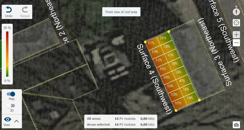

orientatie: zuidwest
afmetingen: 8,60 x 4,20 m

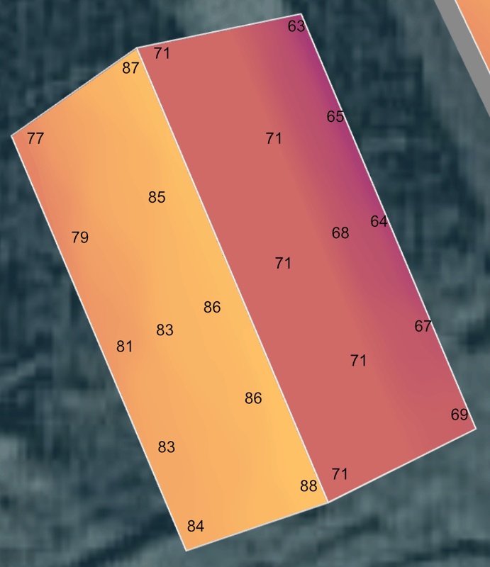

zie onder de screenshot uit sunnydesign:
Afbeeldingslocatie: https://tweakers.net/i/164-VsRMoonN87LNuFLXhEq1l1I=/800x/filters:strip_icc():strip_exif()/f/image/3NSkF3SmAXxxPqKNRcTKEkyC.jpg?f=fotoalbum_large
Er is dus wat schaduw van het woonhuis wat ervoor staat, zeker op de onderste rij.
Installateur komt met 16 x Qcells BLK ML9 375 WP panelen (past net) dus 6000WP
en, zoals te verwachten als ik de topics lees, 16 x solaredge p401 optimizers met Solaredge SE50k 3 fase omvormer - 5 KW dus.

2 string van 8 panelen lijkt me een mooie oplossing maar dat is voor 3 fase weer niet zo lekker vanwege lage stringvoltages. Optimizers veranderen niks aan de schaduw dus dat zal hier weinig zinvols doen.
  • AUijtdehaag
Beetje "harde" schaduw kan SMA prima mee omgaan.
Stop je geld liever in meer panelen dan in optimizers.
Hoeveel passen er nog op de andere kant? Ook 16?
Is een aardig perfect plaatje zo, met 2x 16 panelen.
Prima Vmpp.
Afbeeldingslocatie: https://tweakers.net/i/2IGgXXshzsgL45iyulvem2CCl5c=/800x/filters:strip_icc():strip_exif()/f/image/avOB8vvwWoDXbe81WxNEURz0.jpg?f=fotoalbum_large

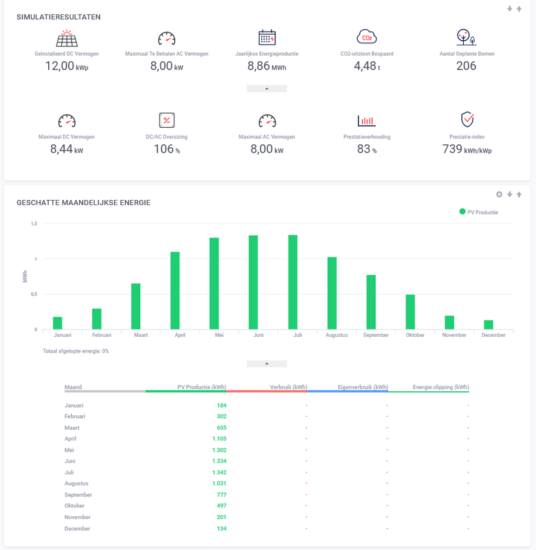

mmm, was even een gedachtensprong maar lijkt inderdaad wel een goed idee, gewoon meer panelen en niet ingewikkeld doen. even in sunny design er handmatig een 3 fase 6kw omvormer aangehangen, komt hij zelf niet mee maar ook geen warnings...
annual energy yield 9014 kwh - wow.
ik moet de gebruiksaanwijzing van sunny design eens lezen hoe ik dat dan vergelijk met een 10 kw omvormer
schaduwpercentages noord/oost kant waren gelijk of beter dan de zuid west kant.
zal even een foto's van de schaduw sochtends/savonds maken.
het is allemaal "harde" schaduw, dat maakt voor zo'n sunny boy niks uit dus?
16 panelen op een string vind de omvormer op 3 fase wel fijn dacht ik - maar zijn er ook nadelen?

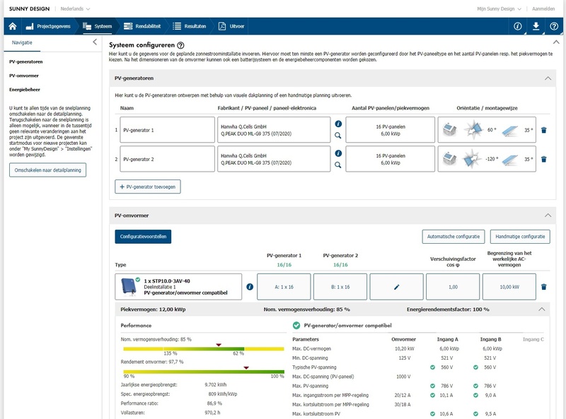

Met een 6 kw omvormer met 2 keer 16 panelen heb je wel verlies door aftoppen. Dat zie je aan de energierendementsfactor, deze komt dan uit op 95,2%. Opbrengst 9391 kWh.
Bij 8 kw zit je op 99,6%. Opbrengst 9837 kWh.
Bij 10 kw zit je op 100%. Opbrengst 9888 kWh. Dus dit is niet per se nodig.
Heb je bij de 3fase 6 kw omvormer wel alle panelen aan een string toegewezen? Anders zou hij met een warning voor de onderdimensionering moeten komen volgens mij.
2 1-fase omvormers van 4 kw doen 9621 kWh.
2 1-fase omvormers van 5 kw doen 9723 kWh.
8 panelen in een string betekent een typische spanning van 282v. Dat is prima.

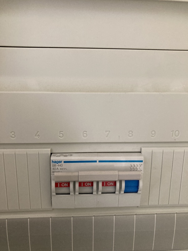

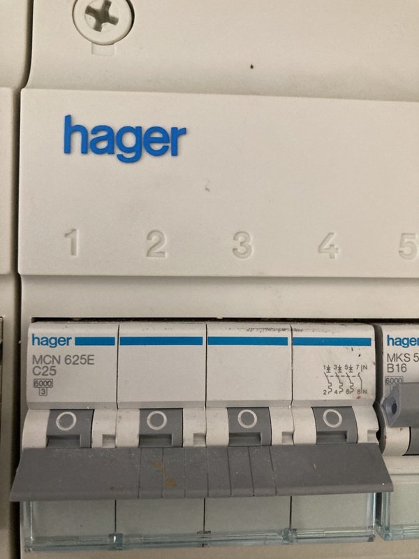

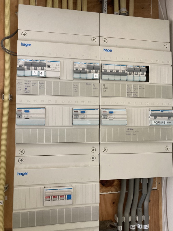

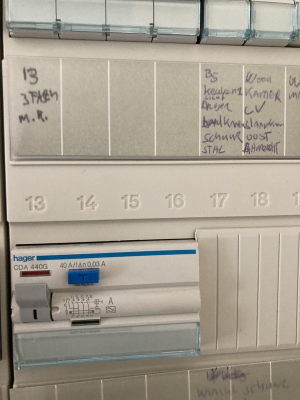

helaas geen zon en dus geen schaduw vannochtend, wel wat foto”s van de meterkast.
dit is wat ik denk dat ik heb:
ik heb een 3 x35A aansluiting met een 40a automaat hoofdzekering. 3 aardleks met 4 automaten per groep waarvan bij 1 een 3 x25 A krachtstroom, en daarnaast 1 keukengroep automaat/aardlek 3 x 16A waar het inductiefornuis op zit.
met verbouwen zou ik er nog een extra krachtgroep bij willen zetten als ik de huidige krachtgroep en kabel inzet voor de zonnepanelenAfbeeldingslocatie: https://tweakers.net/i/mSfhSsGw1RCppQKAOD5sw31IpFs=/x800/filters:strip_icc():strip_exif()/f/image/BaXxlgf2POxkOjZoin6gzT68.jpg?f=fotoalbum_large
Afbeeldingslocatie: https://tweakers.net/i/B-mpI_Ru5Ok0CuDtXj65fkeuiUQ=/x800/filters:strip_icc():strip_exif()/f/image/IrhtZFzZZIxTKWtt4mWqkzRj.jpg?f=fotoalbum_large
Afbeeldingslocatie: https://tweakers.net/i/0FcnoKBSwPmi7wghC17pgk_e6TM=/x800/filters:strip_icc():strip_exif()/f/image/ISEYUPxFWgE07xdUKiauMkRG.jpg?f=fotoalbum_large
Afbeeldingslocatie: https://tweakers.net/i/PE8bxkexyaDEwkrfgg1ugyURrfo=/x800/filters:strip_icc():strip_exif()/f/image/vDxfDYiIa9sCFIJDXtZ5NW6u.jpg?f=fotoalbum_large
  • AUijtdehaag
Alles 40A dus.
Dat wordt een 3-fase omvormer.

40A automaat is een 35 A aansluiting volgens het tarief dat je betaald (weet ik ook pas sinds een week) maar goed, ik ga er dus ook vanuit dat alles 40a mag hebben.
  • AUijtdehaag
Die 40A op je aardlekschakelaar staat voor het max amperage dat die mag hebben.
En de bedrading in je kast is dan ook op 40A uitgelegd.
Heb je echt 35A hoofd zekeringen?
Daar betaal je volgens mij flink meer vastrecht voor dan 25A hoofdzekeringen.

  • Ronald
  • Laatst online: 22:11
AUijtdehaag schreef op vrijdag 21 mei 2021 @ 17:06:
Misschien kan @Ronald het eens simuleren in solaredge designer.
Ik wil hem best door SolarEdge designer halen, maar dan zou ik graag even een export uit Sunny van @Lochnes vangen (linkje) zodat ik hem gelijkwaardig inteken.
Maar ik heb eerder de behoorlijk complexe situatie van @cryptapix (Zonnepanelen - advies) waar het dak tussen lage allerlei muren in ligt doorgerekend in Sunny en SolarEdge met en zonder ingetekende gebouw (dus Schaduw vs Schaduwvrij).
Mijn conclusie was dat beide stukken software gewoon helemaal niet te vergelijken zijn. Sunny gaf een erg klein opbrengstverlies (3%), en SolarEdge echt veel meer (8-10%). Ik geloof dat we het op het forum redelijk eens zijn dat een goed ontworpen SolarEdge systeem nooit slechter zou moeten draaien dan een String systeem... Alleen dat het voor veel situaties teveel duurder is om het waard te zijn.
Ik had de indruk dat Sunny domweg het jaargemiddelde lichtinval verschil per paneel van de opbrengst af haalt (Dat klopt gewoon niet, de paneel-string dynamiek is echt veel complexer... Ik ben nog bezig meer te begrijpen van dat alles, maar ben nog niet ver genoeg om het goed uit te leggen).
Die 10% duurder, gaat dat dan om 16 of om 32 panelen, want hoe meer panelen, hoe duurder solaredge wordt.
Ieder paneel moet een optimizer dus komt er telkens 50 euro bij.
16 of 32 maakt voor deze situatie niet extreem uit. Zoals ingetekend op het Sunny screenshot denk ik dat je de 2 sets van 8 beter wel op aparte trackers zet - Dan zou de onderste set op laag vermogen kunnen draaien, terwijl als 1 string van 16 alle 8 bypass zouden moeten gaan als deze een randje schaduw gaan zien... Dat is toch wel een stevige hap!
Met Half cells kan een hele string op boven of onderhelft draaien, maar halve panelen en hele panelen gaan weer niet lekker samen (half paneel, halve stroom, wel vol voltage)... Kortom voor het NO deel zou ik een 3e tracker inzetten... Kostal heeft triple trackers, maar ze zijn dusdanig deftig aan de prijs dat je al snel 2 SMA's of toch SolarEdge kan overwegen.
Het prijsverschil tussen Growatt/Goodwe string systemen en SolarEdge is doorgaans erg groot, maar tussen SMA en SolarEdge zit veel minder.

SolarEdge designer vindt bomen maar overbodige luxe... (Lees: je kan ze niet intekenen). Ik heb wel de diverse gebouwen zo exact mogelijk overgenomen.
(Ik denk dat @Lochnes tegen de gebouw-inteken-beperkingen van Sunny designer aangelopen is, het woonhuis is toch niet helemaal wat ik zie op streetview, maar voor de simulatie zou het ruim voldoende moeten zijn).
Beide zijn mooie stukken software... maar elk met eigen beperkingen ;-)
Afbeeldingslocatie: https://tweakers.net/i/sWykfXjRnZKjRLTpwIGdtuJDln4=/x800/filters:strip_exif()/f/image/kssEK05X2xaUy0beTgNuCrjN.png?f=fotoalbum_large
Met SolarEdge kun je niet zo'n mooi instraling per paneel kaartje maken... alleen een interactief gebeuren met tooltip bij de muiscursor. De waarden zijn handmatig in de afbeelding gezet.
Ook bij deze situatie - zelfs zonder de bomen - is SolarEdge dus voorzichtiger in de opbrengstsimulatie dan Sunny designer. Maar het blijven appels en peren.
Waar ik me wat zorgen over maak is de verschillen tussen de onder helft en boven helft van de daken, en daarnaast het verschil tussen het meest noordelijke en zuidelijke paneel. Voeg voor de goede orde nog wat bomen toe...
Wil je dit met string omvormers doen? Dan zou ik een 4.2kW en een 5kW 1 fase Growatts doen, en in 4 strings aansluiten... (5kW omdat het west dak naar 5.7kW piekt, Oost piekt naar 4.9kW)
Gelukkig kosten die 2 1 fase omvormers ongeveer hetzelfde als de 8kW 3 fase.
Wil je geen Growatt? Met 2x SMA trekt het erg dicht in de richting van SolarEdge, dus dan zou ik gewoon de verzekeringspremie neerleggen
Afbeeldingslocatie: https://tweakers.net/i/ncCWyPysgMjxorJizBNfWOkt1R8=/x800/filters:strip_exif()/f/image/MkuJItsPBEZ1yEHven8onQ1a.png?f=fotoalbum_large
Overigens blijft zelfs met deze hele mooie 12kWp in December steken op ... niet genoeg voor je eigen gebruik ;-)

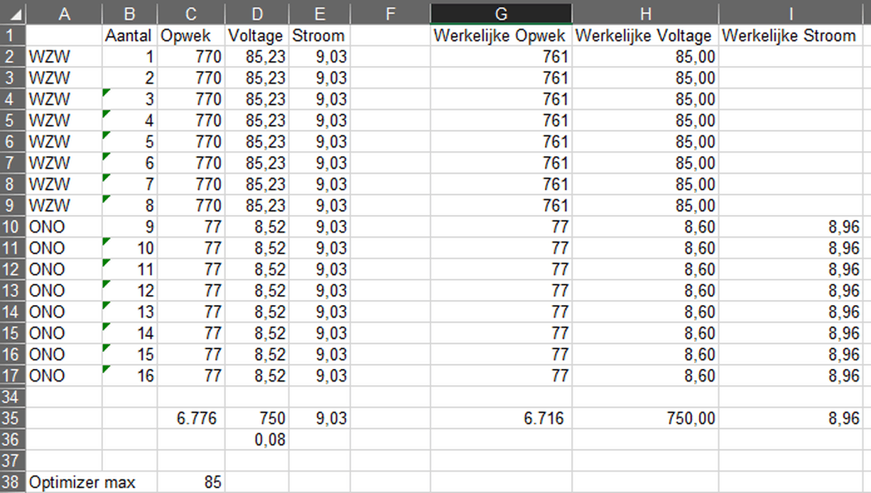

  • Ronald
Designer wil dat spelletje niet simuleren helaas. En voor het gemak heb ik 2 verschillende datasheets voor de p850 optimizer gevonden.. ik ga uit van max 85v uitgaand per optimizer ... (De laagste die denk ik geschikt is voor de 2x QCells 375 in serie)
Als ik dat door mijn 'kraak de zoveelste SolarEdge installateur' Excel sheet heen haal alsof het 16x 770Wp panelen zijn (Ik denk dat het zich zo gedraagt) zou net het goed moeten gaan.
De dakhelften zijn met dual-paneel optimizers eigenlijk te klein om 100% onafhankelijk te draaien (Lees: er is altijd een beetje hulp nodig van de andere kant, zo'n 11% van het wattage op de goede kant, anders blockt de goede kant en dan gaat het opbrengstverlies heel, heel hard).
1 optimizer per oriëntatie erbij en dat probleem speelt niet (dus totaal 2x2 panelen)... en dat kan alleen als je dat 2e bijgebouw wil gebruiken ;-)
Ik moet die Excel maar eens ombouwen tot een webpagina... betaald voor installateurs 8)7
Afbeeldingslocatie: https://tweakers.net/i/WW3pqH35-4XKD5VxawiQ2nrX9hI=/full-fit-in/4000x4000/filters:no_upscale():fill(white):strip_exif()/f/image/I8UBAS4SQVK79i4wp458flT2.png?f=user_large
Dit is het manko aan SolarEdge - en hun installateurs training is er absoluut niet voldoende duidelijk over: Bij 'korte' strings is het geen vrijbrief voor van alles en nog wat.
Een SE 3 fase omvormer MOET totaal 750 volt aangeleverd krijgen vanuit de optimizers.
1 p850 kan max 85v maken...
een optimizer kan ongeacht het ingaande vermogen eigenlijk elke stringstroom matchen door de uitgaande spanning voldoende laag te maken. (Stroom door string is overal zelfde)
Het kan dus onder bepaalde omstandigheden voorkomen dat de stringstroom (en dus geleverd vermogen) beperkt moet worden om de zwakke panelen genoeg voltage te laten geven om 750v te halen.
In dit ontwerp is dus nodig dat minimaal 9.5% van het vermogen komt van de andere dakhelft.

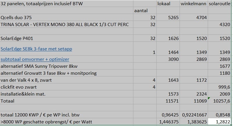

Bij winkelman kom je dan op € 2.381,00 incl btw voor omvormer-optimizer kosten. Nog steeds heel duidelijk meer dan de chinezen, en net aan meer dan 2x4kW (1 fase) SMA.
  • Dre
Dre
@Lochnes
Tussen SMA en GoodWe zal geen verschil zitten in opbrengst. Het EU-rendement is vergelijkbaar. En ze hebben beide een globale MPPT voor schaduwmanagment. Wellicht dat er iemand is die beide omvormers goed kent en objectief de verschillen kan uitleggen. Logging zou bij SMA geavanceerder zijn las ik ergens? Het prijsverschil is bijna 50% meer voor SMA.
Dus dit zijn de keuzes die je hebt:
  1. SolarEdge P401 + SE8k = € 2.869
  2. SMA 8k = € 1.677
  3. GoodWe 3-fase 8 kW + monitoring = € 1.180
  4. GoodWe 1-fase 2× 4,2 kW = € 1.338
Persoonlijk ben ik geen voorstander van kwetsbare elektronica op het dak. Tenzij het echt een meerwaarde heeft. Garantie wordt nu vaak goed opgepakt door de installateur, maar het is lastig in de toekomst kijken hoe dat over 10 jaar gaat. De vraag is dus wat is voor jou de meerwaarde van SE? (Logging per paneel is leuk, betere opbrengst en hoeveel kWh?)
De meerprijs van SE is € 1689. Voor dat bedrag installeer je (zelf) 3,3 kWp (compleet) ergens op een ander dak. Meer vierkante meters is vaak beter :9 (Optimizers maken van schaduw geen zon)
Ga je dit allemaal zelf verbruiken of ga je meer terugleveren dan je verbruikt. Welke vergoeding krijg je vandaag de dag per teruggeleverde kWh?

Ik heb de Sunny project file en heb net toevallig met de zonnestand simulatie zitten stoeien.
Het schaduwspel is wat mij betreft te dynamisch en speelt ook op data/tijden van hoge instraling; De schuur is lager dan de woning, en staat op iets van 7 meter afstand.
Dus dat 1x per uur scannen van de Goodwe voelt voor mij niet goed (Wut? 1 uur :F -O- )
Wil je optimaal profiteren van de mogelijkheid om half-cell panelen op het halve paneel te draaien, dan is het gewoon nuttig om 4 trackers te hebben. Gelukkig zit er amper prijsverschil tussen 2x SMA 4kW en 1x8kW. (Sunny designer vind het geen strak plan om 6kWp aan te sluiten op een 3.6; ondanks de tegenovergestelde oriëntaties)

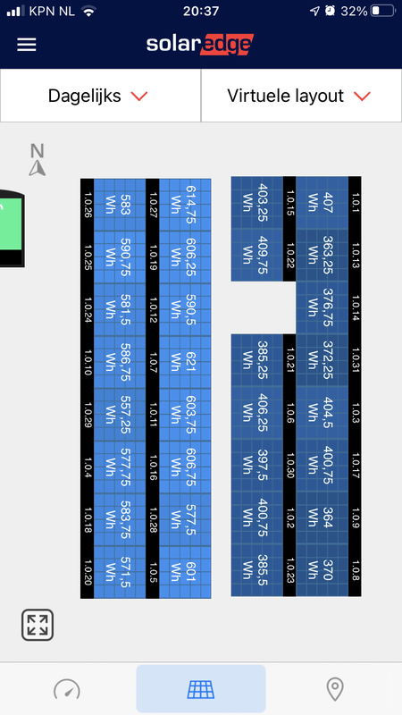

toch even laten weten wat de uitkomst is: het is uiteindelijk solaredge 31 panelen qcells 390 wp met se8k 3 fase omvormer geworden van de lokale zonneboer.
gisteren geplaatst en in bedrijf genomen
Afbeeldingslocatie: https://tweakers.net/i/7by2UAx0zddILLc3m1M4P3gjMMw=/x800/filters:strip_exif()/f/image/aJ2oeve1E0cx2ABlPpVDG4rP.png?f=fotoalbum_large
vandaag matige dag maar ga net netto nul op de meter zijn denk ik.
kijkend maar de opbrengst per paneel doet of solaredge heel goed optimizen of had een string oplossing prima gewerkt:-)
de schaduw die ik heb zit momenteel begin van de ochtend en eind van de middag, dat zijn natuurlijk de stukken die op de totale dagopbrengst niet veel uitmaken.
Benieuwd hoe die verhouding is later in het seizoen is als de zon lager staat maar de blaadjes er wel afzijn.
Wel mooi dat vanochtend ondanks de regen de wasmachine wr gewoon op kon draaien :-) mooi flowtje in homey gemaakt met als er teruggelevetd wordt wasmachinestopcontact aanschakelen
meterkast: omvormer levert max 13a per fase, zit achter 16 a alamat, hoofdaansluiting 3 x 25 met hoofdschakelaar 3 x 40A.
stroom kan niet meer dan 38a per fase worden langdurig voordat de netzekering eruit klapt maar zou wel kortstandig 53A kunnen worden voordat de hoofdschaklaar uitgaat, moet ik wel op meerdere afgaande groepen tegelijk 16A trekken.Heb er voor gekozen daarvoor niet de aardleks te upgraden of een tussengroep te plaatsen, dat laatste zou wel een makkelijk te realiseren optie zijn.
