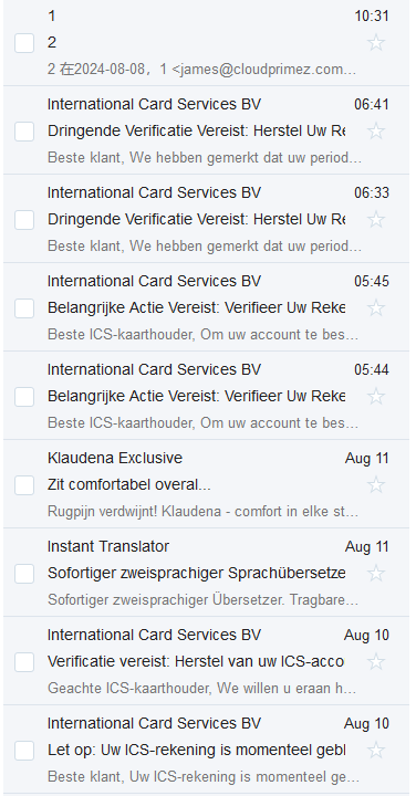

Verassend dat het hier zo stil is na de wijziging van het spamfilter. Ik ben alles behalve tevreden. Meerdere keren per dag span in de mailbox die niet eens als spam wordt herkend. Daarnaast is de spam die wel als zodanig wordt aangemerkt ook zichtbaar in de inbox in plaats van in de spambox.

Robbie T schreef op donderdag 25 juli 2024 @ 10:22:
SPAM is inderdaad toegenomen maar wordt in de meeste gevallen wel herkend/getagd met *** SPAM *** in het onderwerp waardoor een Outlook regel deze automatisch afvangt.

  • raven22
  • Laatst online: 07:43
Niet alleen spamexperts is gesneuveld. Ook mailchannel relay is geschrapt.
Klanten kunnen sinds gister niet meer naar microsoft (hotmail, live,outlook enz) mailen omdat de brixly server op een blacklist is geplaatst.
Nieuwe spamfilter is trouwens niet goed, alleen vandaag al 10 spammails waarvan er slechts 2 herkend werden als spam.

Support heeft gisteren na mijn klacht over nieuwe spam filter wat aangepast. Sindsdien geen spam meer in mijn inbox. is nog beetje vroeg voor conclusies maar ziet er beter uit.

Ik had zelf ook net voor een jaar verlengd. Aangezien het weghalen van MailChannels en SpamExperts echter een contractswijziging is, is Brixly bereid de resterende maanden te crediteren nadat ik ben overgestapt naar NameCrane.
MailScanner blijft echter teleurstellend. Ik heb geen idee hoe ze dit hebben ingesteld, maar het werkt gewoon niet. Hieronder zie je drie dagen aan spam van slechts één mailbox. Dit kwam direct in mijn inbox, zonder "*** SPAM ***" in het onderwerp, waardoor het onmogelijk is om het eruit te filteren met een Outlook-regel:
Afbeeldingslocatie: https://xbackbone.freek.info/selA6/wuRUGuba70.png/raw
Oja, mailen naar T-Online.de kan nog steeds niet (server IP is geblokkeerd)
