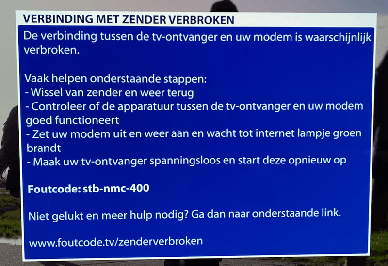

Echter, nu gevolgd, maar het werkt niet.
Eerst had ik per ongeluk het verkeerde VLAN gekozen. Standaard stond de bovenste aan en ik ging naar de onderste en drukte op enter (i.p.v. eerst spatiebalk om te selecteren en daarna enter). Dat heb ik later gewijzigd via het commando om de configuratie opnieuw te doen.
Ik weet even niet waar ik het zoeken moet. Met de debug of diagnostic kom ik ook niet verder. Heb het hele gebeuren al een keer opnieuw gedaan maar dat mocht ook niet baten helaas.

Nu doet hij helemaal niks meer, had de IPTV eraf gegooid, herinstallatie lukt niet:

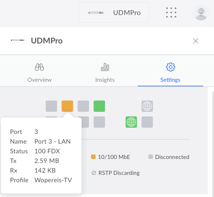

Ik heb hier alleen voor VLAN 4 gekozen, LAN heb ik uitgezet. Is dat wel goed? poort 3 van de UDM heb ik als VLAN 4 geconfigureerd.
Afbeeldingslocatie: https://tweakers.net/i/u3LauZ5XZPfpMeiH6vNUs9-3_0s=/800x/filters:strip_exif()/f/image/J8hXB91F534xJ2mEQzFNC0TP.png?f=fotoalbum_large
[ Voor 11% gewijzigd door frankwopereis op 29-01-2022 21:09 . Reden: suggestie ]

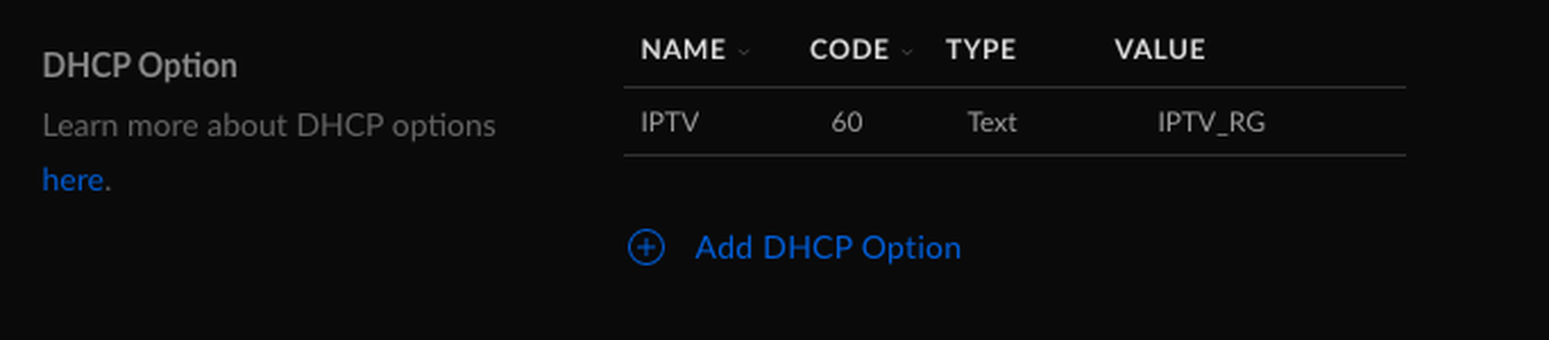

@frankwopereis Heb je de goede opties in die VLAN meegegeven? VLAN 4 is in dit geval goed ja. Heb je ook de TV ontvanger een harde reset gegeven? Dus echt uit en weer aan door stroom eraf te halen?
Anders even wachten tot @fabianishere een blik erop kan werpen. Bij mij staat in de IPTV@eth8 regel wel dat de state UP is, maar weet niet wat dat verschil betekent.

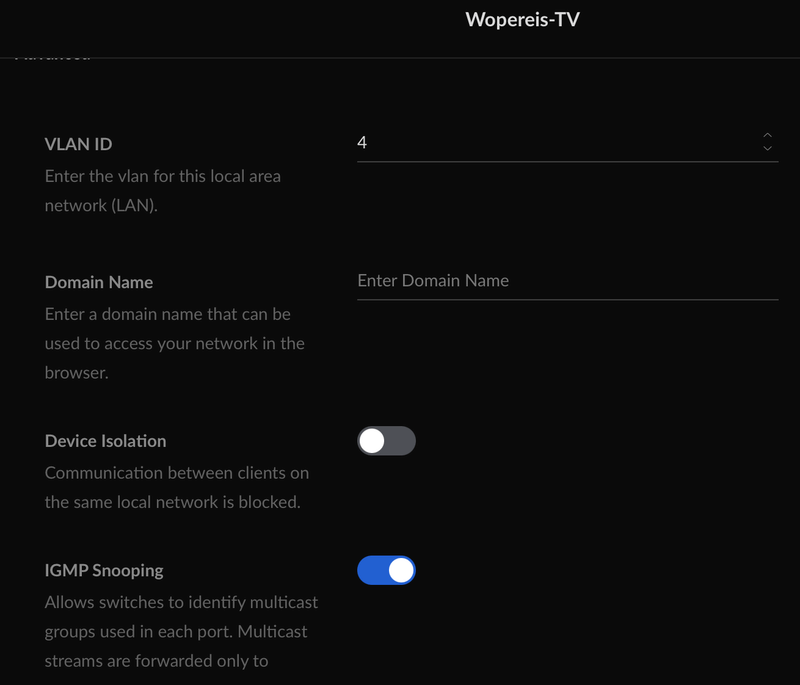

Ik heb meerdere keren zowel UTP als stroom eruit gehad en herstart.
Misschien mijn denkfout, maar als de WAN poort alleen VLAN 6 (= internet) pakt van de KPN dan komt VLAN 4 (= IPTV) toch ook nooit binnen? Of is dat hele script daar juist voor om dat te omzeilen via de commandline?
Mijn VLAN config staat goed denk ik maar hierbij wat plaatjes (ps wat je niet ziet op een plaatje staat als standaard geconfigureerd):
Afbeeldingslocatie: https://tweakers.net/i/Wk5USnWQ0TiDwehTB63_gSGjA4Q=/800x/filters:strip_exif()/f/image/YhT99IYLi3oJAHO5XWVzNfg8.png?f=fotoalbum_large
Afbeeldingslocatie: https://tweakers.net/i/GSSMnQMDVO281nhs-s0rzCN-3mE=/800x/filters:strip_exif()/f/image/6Y3g3yhCvQGlTNgEZuMRgFfY.png?f=fotoalbum_large
Afbeeldingslocatie: https://tweakers.net/i/Ugg5kD60gd64KqbL8Of54KEvY84=/800x/filters:strip_exif()/f/image/vy7vMF3Q5MASsl0da6Serops.png?f=fotoalbum_large
Hier valt een stukje tekst weg bij het IP, maar deze eindigt op .255
Afbeeldingslocatie: https://tweakers.net/i/j7xGcwVRdB4X9XehVZXg9DpuMaQ=/full-fit-in/4000x4000/filters:no_upscale():fill(white):strip_exif()/f/image/kFh3TjE4851jvxPSoldDgX3Q.png?f=user_large

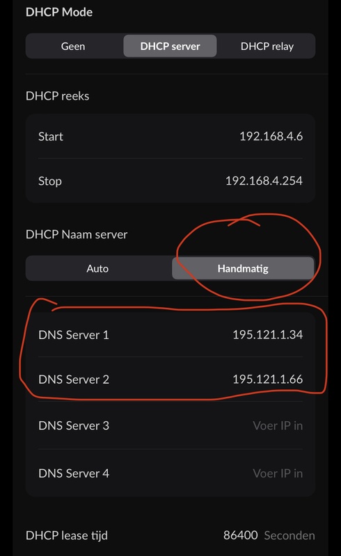

@frankwopereis heb je zelf de dhcp name server erin gezet? Die staat bij mij op auto.
Vlan 4 wordt gewoon door gezet naar de juiste poortjes.
[ Voor 25% gewijzigd door Ophidian op 29-01-2022 21:48 ]
  • frankwopereis
  • Laatst online: 01-10 08:17
frankwopereis
Eerst denken, dan doen
Ophidian schreef op zaterdag 29 januari 2022 @ 21:47:
Ja ik gebruik open DNS en heb dat eigenlijk zonder na te denken ook op dit netwerk toegevoegd als DNS server. Heb het nu op auto gezet, zal het zo weer testen als de tv weer vrij is (o-wee als ik Big Brother verstoor..) 8)7

Het is niet de DNS, heb het inmiddels kunnen testen. Hopelijk heeft iemand nog een gouden tip :) Thnx voor de hulp in ieder geval! Snelle reacties

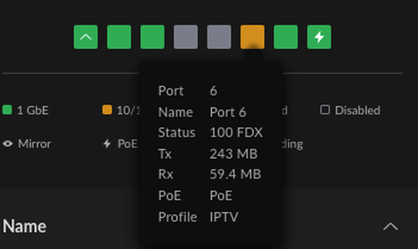

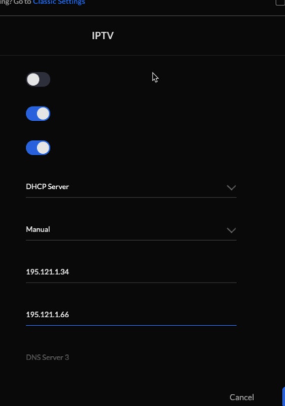

  • Huub-
  • Laatst online: 14-10 22:09
Vlgs mij is die DHCP niet goed.
Probeer deze settings eens:
Afbeeldingslocatie: https://tweakers.net/i/1NxxsWV0H9SLNQ0OulP6wviMH0M=/x800/filters:strip_icc():strip_exif()/f/image/5bMdLQMMm8V4XX0s5v1rwln8.jpg?f=fotoalbum_large
[ Voor 25% gewijzigd door Huub- op 29-01-2022 22:06 ]
  • Bruzski
  • Laatst online: 10-10 19:51
Bruzski
watte ??
frankwopereis schreef op zaterdag 29 januari 2022 @ 22:02:
heb je poort 1 en 3 van je UDMP wel toegewezen aan het IPTV VLAN profiel ?

Bruzski schreef op zaterdag 29 januari 2022 @ 23:08:
bij mij is dat poort 4
Zie mijn laatste foto ;)

fabianishere schreef op zondag 30 januari 2022 @ 10:14:
@frankwopereis Ik kan het hier niet zo snel terugvinden, maar welke foutmelding krijg je bij het starten van de IPTV decoders?
307, probleem bij het downloaden van de software voor een update bij het opstarten. blijft rebooten en dezelfde melding geven.

frankwopereis schreef op zondag 30 januari 2022 @ 10:54:
Ik lees belachelijk veel 307 problemen icm met een externe name server, waarschijnlijk kan hij sap.stb.itvonline.nl niet bereiken.
Probeer eens 1.1.1.1, 8.8.8.8 of 195.121.1.34

Bruzski schreef op zondag 30 januari 2022 @ 12:01:
Ik had de DNS al weer op AUTO gezet. Ophidian had ook AUTO dus dat zou moeten werken. Ergens gaat iets niet goed, maar wat dat is ...

frankwopereis schreef op zondag 30 januari 2022 @ 12:12:
Zou jij eens webapp.stb.itvonline.nl vanuit het IPTV VLAN willen pingen? als het goed zou je eens reponse moeten krijgen. :/

Bruzski schreef op zondag 30 januari 2022 @ 13:02:
Ga ik straks proberen. Heb in ieder geval de DNS nu manual op de 2 KPN servers gezet.
Edit, geprobeerd en ping werkt, reply van .130 aan het eind. Maar mediaboxje doet n og hetzelfde/niks.

Aan de afbeelding te zien staat hij correct in Vlan 4 ?
Bij mij werkt alles nog steeds prima na de laatste updates, wel blijf ik onderstaande foutmeldingen houden... ik hou niet van foutjes.. :9
Afbeeldingslocatie: https://tweakers.net/i/7TGV0-kwnkk6WnezLUvQuPDK5EQ=/800x/filters:strip_exif()/f/image/J2CkRNuhtPY17x4TfMdKJ8AI.png?f=fotoalbum_large
[ Voor 53% gewijzigd door Bruzski op 22-02-2022 19:12 ]

@ITssME heb je IGMP aan staan op je Interne IPTV LAN? Die moet je alleen inschakelen op je IPTV LAN.
IGMP staat aan op het iptv netwerk
Afbeeldingslocatie: https://tweakers.net/i/Uk7eBumTjFoxnvP2JcmmVoxOGZo=/x800/filters:strip_exif()/f/image/1KYZ8FfBCkZ2w2ofFUJbFeCo.png?f=fotoalbum_large
DHCP opties;
Afbeeldingslocatie: https://tweakers.net/i/nRM7PSI-KrrgzlBH80WVCUoFt8E=/full-fit-in/4000x4000/filters:no_upscale():fill(white):strip_exif()/f/image/ynTPYO3uaxpZHNdUXKjkTmEr.png?f=user_large
Ophidian schreef op dinsdag 22 februari 2022 @ 20:01:
Staan de porten van de IPTV inderdaad wel op vlan 20?
Poorten staan inderdaad ook op vlan 20
Afbeeldingslocatie: https://tweakers.net/i/FE2HFYSby-nSrGInzUquu_vL3VE=/full-fit-in/4000x4000/filters:no_upscale():fill(white):strip_exif()/f/image/G32ayYHE8qVuc1SjOWE2QWzq.png?f=user_large
Omdat ik de switch wilde uitsluiten ook de UDM pro p8 geconfigureerd maar helaas hetzelfde resultaat.
Afbeeldingslocatie: https://tweakers.net/i/NlUh57v1HPw-8mnMlfpIBkJRGTM=/full-fit-in/4000x4000/filters:no_upscale():fill(white):strip_exif()/f/image/06ti6sZjGJo2tAbIgPIXYjKr.png?f=user_large

Ja heb ik ook geprobeerd. Meerdere malen factory reset. maar helaas beeld blijft hangen na 2 seconden met de melding. Bekabeling heb ik ook nagekeken door een nieuwe kabel rechtstreeks op de udm pro aan te sluiten.

@ITssME je mist de broadcast dhcp option. Code 28, ipadres 192.168.2.255
  • ITssME
  • Laatst online: 21-01 14:42
Ophidian schreef op dinsdag 22 februari 2022 @ 22:49:
Klopt inderdaad. Die had ik eerst er wel bij staan maar volgens de nieuwe handleiding hoeft deze niet meer.
Afbeeldingslocatie: https://tweakers.net/i/eMv94Ra0QqtRTIjOLYkJh9iU1bM=/800x/filters:strip_exif()/f/image/UJWZesl4qvG3SMAbqNHoaMNW.png?f=fotoalbum_large
Dus om heb deze optie weggehaald om het probleem te troubleshooten. Maar met die optie werkt het helaas ook niet meer.

Je hebt de DHCP server op auto staan, zet deze eens op manual, zoals hieronder.
Afbeeldingslocatie: https://tweakers.net/i/qaHyorn6iOpywF4M7VpVJ1ywccM=/x800/filters:strip_icc():strip_exif()/f/image/k4QQeoLeqql95uVDQcWJCeLc.jpg?f=fotoalbum_large
Bovenstaande settings zijn ook van KPN.

  • ITssME
Huub- schreef op woensdag 23 februari 2022 @ 08:11:
Helaas. Zojuist aangepast en getest nadat ik wederom een factory reset van de mediabox heb gedaan maar na 2 seconden weer de stb-nmc-400 foutmelding.

@ITssME Ik zie verschillen tussen jouw en mijn configuratie. Zou het kunnen dat je IGMP-proxy niet opstart?
Ook denk ik dat je de installatie van het script niet juist hebt doorlopen. Heb je de installatie uitgevoerd in het UniFi OS? (dus niet in UbiOS)
Zie hieronder screenshots. groen = @ITssME / wit = @n00b
Afbeeldingslocatie: https://tweakers.net/i/4sztdMpJm_Qztdh2zSuBN6VMeBI=/full-fit-in/4920x3264/filters:max_bytes(3145728):no_upscale():strip_icc():fill(white):strip_exif()/f/image/EkHyi5BxyayfmnLykZ9s8Z0n.jpg?f=user_large
