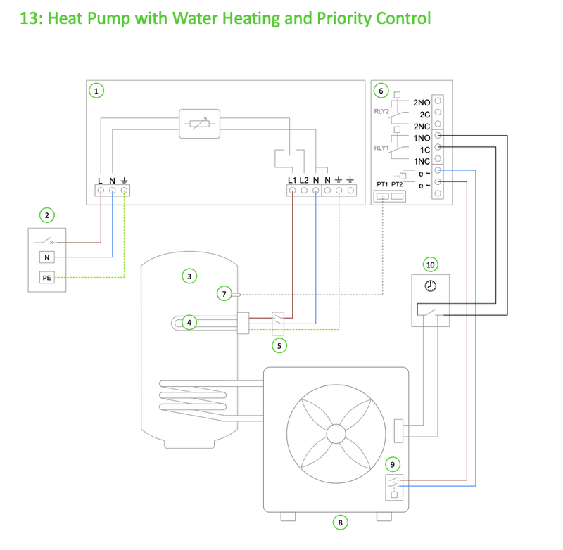

Eddi van Myenergi kan warmtepomp aansturen via een relays. De bekenste functie van de Eddi is het verwarmen van SWW met een elektrisch element, maar zoals Tweaker ice-T106 op 11/5 hieronder schreef kan de Eddi ook een warmtepomp aansturen (zie Application Example 13: Heat Pump with Water Heating and Priority Control)

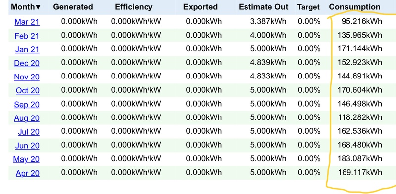

Met zijn 4e hier met dit verbruik COP1 , de boilers zijn niet groot, goed geisoleerd (daalderop) en veel uren van de dag aan het warmen waarmee het stilstandverbruik dus lager is.
Afbeeldingslocatie: https://tweakers.net/i/Yxy7Qjy4SR-uWITVJY5Ohjh_cug=/800x/filters:strip_icc():strip_exif()/f/image/rUiuBsCkGTGkULOUWEvUE46Z.jpg?f=fotoalbum_large

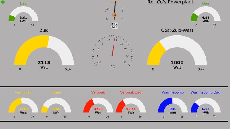

Ook een goede oplossing maar in dat geval wil ik ook niet dat mijn wp in de zomer draait, en dan bedoel ik volle bak om water te warmen, gewoon uit in de zomer.
Cop1 verwarmen is alleen een probleem bij tekort aan stroom, iedereen wil eigenli)k 0 op de meter en een boiler kan dat om zeep helpen, dat probleem heb ik hier niet dus geen zorg.
140W verbruik wat noord weer op vangt, die zit hier niet bij. :) wil je het nog mooier.
Afbeeldingslocatie: https://tweakers.net/i/xeqQp8iDWbG3bOw5EtZkiEGgg_g=/800x/filters:strip_icc():strip_exif()/f/image/yftMibIIMFMyn8SWstapSPP6.jpg?f=fotoalbum_large

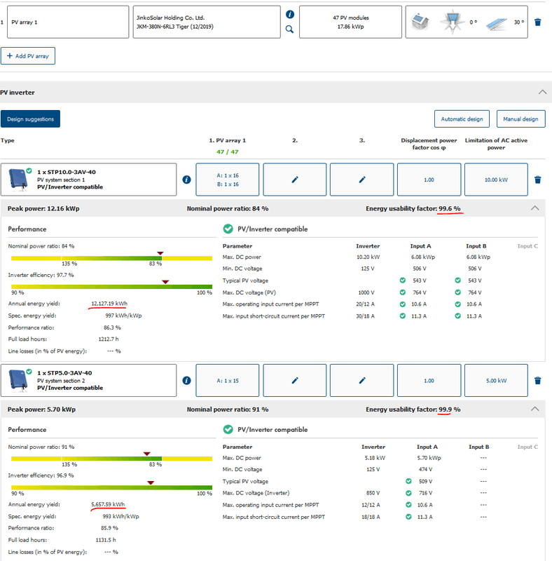

Wat betreft de omvormer is dat een optimale verdeling. Zo`n aantal wil je namelijk bij voorkeur in 3 strings.
Afbeeldingslocatie: https://tweakers.net/i/msTfxlxJ2Mw_9LlrIudqRWiNunM=/x800/filters:strip_exif()/f/image/nPoJUYHVtsXujAVgXWd7Vo5U.png?f=fotoalbum_large
Ik zou het als een 10 kW en een 5 kW omvormer aanleggen.
De 99.6% die ik heb onderstreept betekent dat er 0.4% van de jaaropbrengst niet opgewekt kan worden omdat de omvormer slechts 10 kW is en geen 11 kW. Dat is +/- 50 kWh per jaar, geen probleem.
Als je die 50 kWh in het late voorjaar en zomer wel een probleem vind, Growatt heeft een 11 kW model. Die zal op jaarbasis dus 0.4% extra opwekken. In de winter is er uiteraard geen verschil, dan staat de zon toch te laag om bij 10 kW te komen.
Een groot 15 of 17 kW model en niet malen om selectiviteit kan uiteraard ook nog. Al zijn de modellen boven 10 kW wel wat luidruchtiger, daar moet je wel een goede plek voor hebben.
17 kWp aan zonnepanelen is totaal geen probleem voor je netaansluiting. Als je ook een 30 graden noord dak hebt kan dat er ook nog wel bij.

  • ice-T106
  • Laatst online: 18-08 12:11
Dit topic had me aardig aan het denken gezet. Voor zowel de dimbare COP=1 oplossing en de warmtepomp optie is wat te zeggen.
De COP van een warmtepomp is beter
Warmtepomp heeft een minimaal vermogen en een minimale draaitijd.
De COP=1 is perfect te regelen met bijvoorbeeld een Eddi of een Anton power to heat.
Dus ik op zoek naar een oplossing die het beste van beide opties bied.
Blijkt dit gewoon te kunnen met de Eddi en het optionele relay board:
https://myenergi.com/wp-c...i_manual_v2.3_english.pdf
Afbeeldingslocatie: https://tweakers.net/i/Ty_E9m5Xn7Nta1tXYtHPDA4Nu2Y=/800x/filters:strip_exif()/f/image/uXnNv9HZmOHBeEo31vq8yS61.png?f=fotoalbum_large
Afbeeldingslocatie: https://tweakers.net/i/okHvgZ4DFz3ZnXI_Zq4HYLwp5cc=/800x/filters:strip_exif()/f/image/Abh1uhgPIqxqLuAUIUhw31rk.png?f=fotoalbum_large
Deze oplossing maakt het mogelijk om:
  • De optie met de beste COP als prioriteit te geven
  • Deze alleen in te schakelen bij de juiste threshold van overschot
  • Onder deze threshold perfect alles op te maken met het element
  • Minimale runtime in te stellen voor de warmtepomp
  • Samen te werken met Zappi lader (met je eigen priotiteiten)
  • Minimale runtime in te stellen voor de warmtepomp (en eventueel ook off time)
  • Behoud van de originele legeonella preventie (indien gewenst)

@ice-T106, dit lijkt inderdaad een geweldige oplossing. Aangezien de Eddi goed samenwerkt met de Zappi,
  • zou ik prioriteit kunnen geven aan het opladen van de auto als die aan de oplader hangt
  • zou die automatisch energie geven aan de Eddi als de auto vol zou zitten
  • zou de Eddi met het elektrisch element het SWW / buffervat opwarmen als er een overschot aan energie wordt opgewekt door de zonnepanelen
  • zou de Eddi de warmtepomp de opdracht geven om het SWW / buffervat op te warmen zodra een vooraf ingesteld overschot wordt opgewekt door de zonnepanelen
