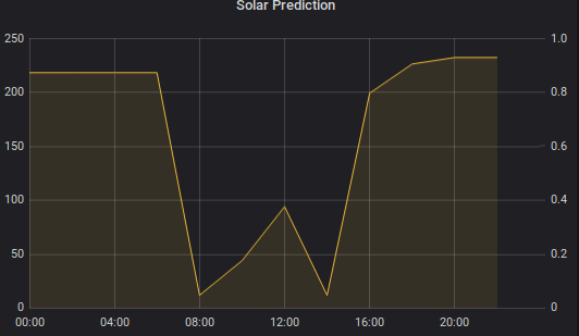

Om mijn warmtepomp beter te kunnen sturen probeer ik de hoeveelheid electriciteit die mijn panelen gaan opleveren te voorspellen.
Nu heeft het KNMI een prachtige API waarmee de de lokale weersvoorspelling kunt ophalen:
https://www.meteoserver.nl/weersverwachting-API.php
Een API call levert een flinke lijst velden, waarvan er 1 erg interessant lijkt:
gr: verwachte zoninstraling (surface downward long-wave radiation flux) [w/m^2]
Dat leek me ideaal: een "fudge factor" er overheen en ik heb een voorspelling voor mijn opbrengst :9~
Helaas, als ik de waardes van dit veld in een grafiek plot ziet hij er als volgt uit:
Instralingsgrafiek
Overdag nog wel geloofwaardig, maar 's nachts is de instraling maximaal?
Weet iemand hoe ik deze grafiek moet interpreteren?

Op zijn kop denk ik.
Dit lijkt op een grafiek voor een zonnige dag met bewolking zo rond de middag, opklaringen tegen 2 uur en daarna een geleidelijke afname omdat de zon ergens achter verdwijnt.
Zo te zien is de maximum waarde hier 220 (om en nabij), als je de datapunten A transformeert voor (A * -1) + 220 krijg je dan een normale grafiek?

@Wintervacht Het was helaas een dag met uitsluitend zon, dus een simpele -1 vermenigvuldiging verklaart niet de grafiek.
