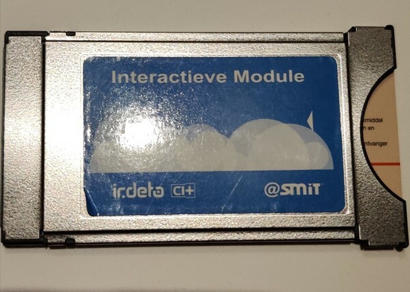

van de week was het weer raak, zelfs mn reset werkte niet.
Wat ik merk dat de ci module de boosdoener lijkt te zijn. Toen ik deze er uit haalde, ff ziggo kaart eruit, en toen de hele bende er weer in, toen deed alles het zomaar weer. Ik merk nl dat als deze error komt, de rest van de tv nog prima functioneert, zoals apps of streaming.
Ik heb overigens de kanalen nu via een een andere set up geprogrammeerd. Dus niet via het ziggo profiel. De juiste gegevens van ziggo invullen en laten zoeken, werkt perfect.
knocks on wood, gaat voorlopig weer ff goed.

  • MAGDATTT
  • Laatst online: 08-10-2025
OK, zal ik checken dan of ik die kan vinden.
Klopt wat je zegt. Apps blijven werken. Alleen TV kijken lukt niet dan.
Bij de volgende error kan ik dat ook proberen. Moet je daarvoor alles weer opnieuw instelen (reset naar fabrieks instellingen), of kan je dit los van de rest regelen?

  • Masimo
  • Laatst online: 00:22
MAGDATTT schreef op donderdag 2 december 2021 @ 09:31:
Goedemorgen allemaal. Ik heb vorige week een Sony 65A84J aangeschaft en loop tegen een probleem aan waarvan ik hoop dat er een eenvoudige oplossing is. De TV geeft eens per zoveel keer aanzetten dat er geen TV signaal is wanneer er gewoon tv aangezet wordt (via CI+ module).
Wanneer ik de Ziggo box (Next) aanzet is er normaal signaal/beeld. Het enige wat helpt is even de stekker euit en weer in waarna de TV opnieuw opstart waarna alles weeer werkt. Maar dit wil ik niet blijven doen tot in lengte der dagen.
Zijn er meer mensen die dit hebben ondervonden?
Welk merk CI+ module heb je?
Er zijn meerdere varianten in omloop, waarvan de ene wél en de andere géén problemen geeft.
Hier een A90J i.c.m. een (blauwe) Smit CI+ module en dat werkt perfect.

Masimo schreef op woensdag 8 december 2021 @ 20:51:
blauw of oranje nog een verschil dan? van Smits? had oranje
blauw is toch 1.2 v? en oranje 1.3?
@MAGDATTT welke CI heb je?
@Masimo welke heb je? v1.2 of 1.3?

  • Masimo
@MAGDATTT @Martinus
Afbeeldingslocatie: https://tweakers.net/i/HgAOrEnDOfECmGV3i5m6MuIhtFo=/full-fit-in/4920x3264/filters:max_bytes(3145728):no_upscale():strip_icc():fill(white):strip_exif()/f/image/osxPwR7G3ILmHnnSXV1GgCeT.jpg?f=user_large
Afbeeldingslocatie: https://tweakers.net/i/CwInZdal0G6jVfk6_I4hNODspVs=/full-fit-in/4920x3264/filters:max_bytes(3145728):no_upscale():strip_icc():fill(white):strip_exif()/f/image/16cRO6kVtyfCCUjNahkibKtl.jpg?f=user_large
[ Voor 24% gewijzigd door Masimo op 08-12-2021 21:58 ]
  • Martinus
  • Laatst online: 15:39
Wel bizar, das een van de oudere versies. Toch stom van Sony dat ze de allermodernste niet goed ondersteunen.

Martinus schreef op woensdag 8 december 2021 @ 21:27:
Ik vermoed deze
https://www.plattetv.nl/product/quantis-ziggo-ci-module-1-3
Dit is de enige CI+ module welke PlatteTV in haar assortiment heeft. En daar komt de TV en module vandaan.

@Martinus @Masimo @MAGDATTT
Ik heb via Twitter een nieuwe CI+ module met kaart V1.3 aangevraagd en in de TV gezet. Toen nog de 65X94J. Kost je €2,- per maand. Maar werd er niet veel beter op. Heb nu de A80J, geen problemen meer.
Echter, ik gebruik sinds kort weer volledig de Next. Omdat de Guide via de Sony AB waardeloos is. De Next is 100x sneller, heeft veel meer functies en is beter bij het kiezen en zappen. Het beeld is via de CI+ ietsje beter.

PCan schreef op vrijdag 10 december 2021 @ 12:17:
ja dat kan, koop liever het juiste model 2de hands nooit meer extra factuur van Ziggo. Dus eerst ff verder vogelen.
@MAGDATTT das id een quantis. Die heb ik in de 1.4 versie.
Smits 1.3 gaf iets minder problemen.
Heb je trouwens al geprobeerd wat ik voorstelde? (knock on wood, nog geen problemen weer gehad)
