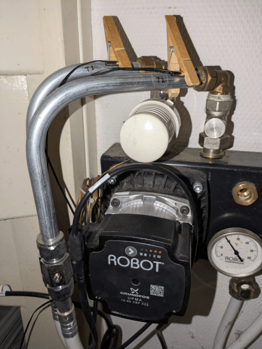

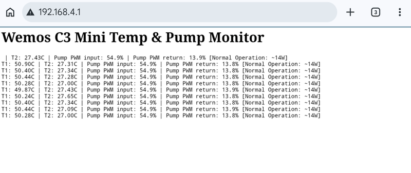

Een vrije dag met prima weer om binnen wat te knutselen.
De tussenstand voor de pompregelaar:
Afbeeldingslocatie: https://tweakers.net/i/QLRFCk6yCMUFFgGHAQOaFC0wyLA=/800x/filters:strip_exif()/f/image/MQs18BbsF47oRuptKJsQaSUC.png?f=fotoalbum_large
Afbeeldingslocatie: https://tweakers.net/i/Xw20SLDwcT1ATi4XFEO-Y8a-xww=/fit-in/4000x4000/filters:no_upscale():strip_exif()/f/image/8tYQ2ppRv6nsqpydgRhBCzj2.png?f=user_large
De eerste arduino versie stuurt twee toerentallen. Boven de 32C gaat hij naar een operationeel toerental (of druk), onder de 28C gaat hij naar het laagst mogelijke toerental. Beide situaties alleen op basis van de temperatuur in de aanvoerleiding. De temperatuur van de retourleiding kijk ik alleen nog mee via de wifi functionaliteit, maar veel draaien doet hij niet met het warmere weer.
De volgende upgrade wordt een toevoeging dat hij uit gaat, en dan iedere 24 uur even gaat draaien. Daarna wil ik regelen op zowel aanvoer als retour temperatuur.

Is er iemand die voor mij een compleet setje kan samenstellen/bouwen en verkopen? Ik heb aan 1 temperatuursensor voldoende. Het zou fijn zijn om de pomp niet 24/7 meer aan te laten staan.
Dank alvast! :)

menno3274 schreef op vrijdag 30 oktober 2026 @ 10:29:
Dank alvast! :)
Wat ga je met de temperatuursensor doen dan?
Is die om de ruimtetemperatuur te meten óf om de temperatuur van de aanvoerleiding te checken?
Ik denk namelijk dat de aanvoerleiding niet warm wordt als d'r geen stroming is?
En daarnaast, heb je wel een PWM-gestuurde pomp of gewoon een 'domme' pomp?
@Bob Hamers een beetje dezelfde vraag als hierboven.
Je hebt namelijk ook kant&klare thermostaatschakelaars.
Het bovenstaande project is nog niet echt 'kant en klaar'.
Die had ik een op mijn oude 'domme' pomp zitten. Heb nu een Robot verdeler met Grundfos UPM3X Auto er op. Die gaat het op de lange termijn minder leuk vinden als ik hem steeds hard uit en in schakel. Vandaar dat ik al een tijd deze thread volg :)

Accretion schreef op vrijdag 30 oktober 2026 @ 20:13:
Ik heb een Grundfos UPM3 Hybrid (15-70 CIL3 ACA) pomp die het niet zo fijn schijnt te vinden met een aan/uit schakelaar. Er is een bypass net voor de pomp waardoor de leiding er naartoe warm wordt, ookal staat de pomp uit. Daarom dacht ik dat 1 temperatuursensor op de aanvoerleiding voldoende is.

menno3274 schreef op maandag 9 november 2026 @ 15:02:
Dat is bij mij ook geval. Maar wanneer je enkel de aanvoertemperatuur meet kun je niet slim moduleren. De Delta tussen aanvoer en afvoer bepaald namelijk of je pomp sneller of langzamer zou moeten draaien voor efficiënte warmteafgifte in je systeem.

Bob Hamers schreef op maandag 9 november 2026 @ 15:20:
Oke, dan moet ik wellicht ook 2 temperatuursensoren gebruiken. Nu staat hij 24/7 op het tweede lampje van de 3 mogelijkheden en pompt hij dus ook het warme water er weer uit.
