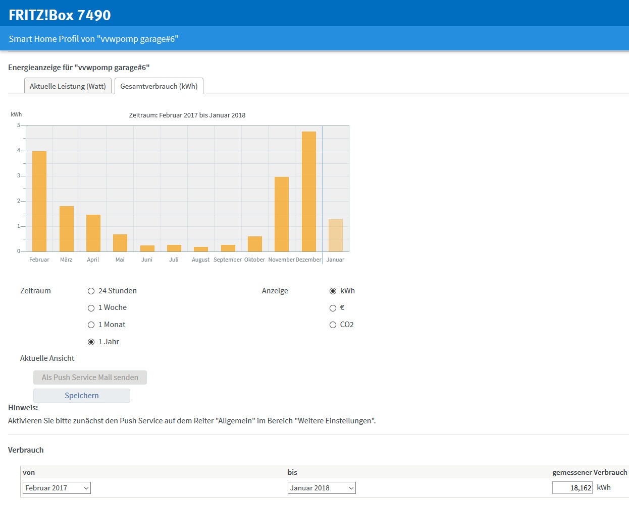

@CJG Deze pompschakelaar gebruik ik sinds januari 2017 met mijn Antares A-labelpomp (ca. 8W).
Dat een A-label pomp door het gebruik van een pompschakelaar kapot zou gaan
is een "urban legend" aan het worden.
En ik bespaar door het gebruik van de pompschakelaar nog steeds ca. 50 kWh/a => ca. € 10/a
Maar ik gebruik dan ook nachtverlaging (2°C) en als de pomp stil staat verbruikt de pompschakelaar maar 0,85W (met verlichting aan).
jaarverbruik A-labelpomp + TERCAL 11E
Opmerking: Tussen 23 uur en ca. 5 uur staat de pompschakelaar (en de pomp) via de AVM DECT200 stopcontact helemaal uit en buiten het stookseizoen wordt de pompschakelaar incidenteel ingeschakeld
(alleen om het eventuele! vastzitten te voorkomen)
