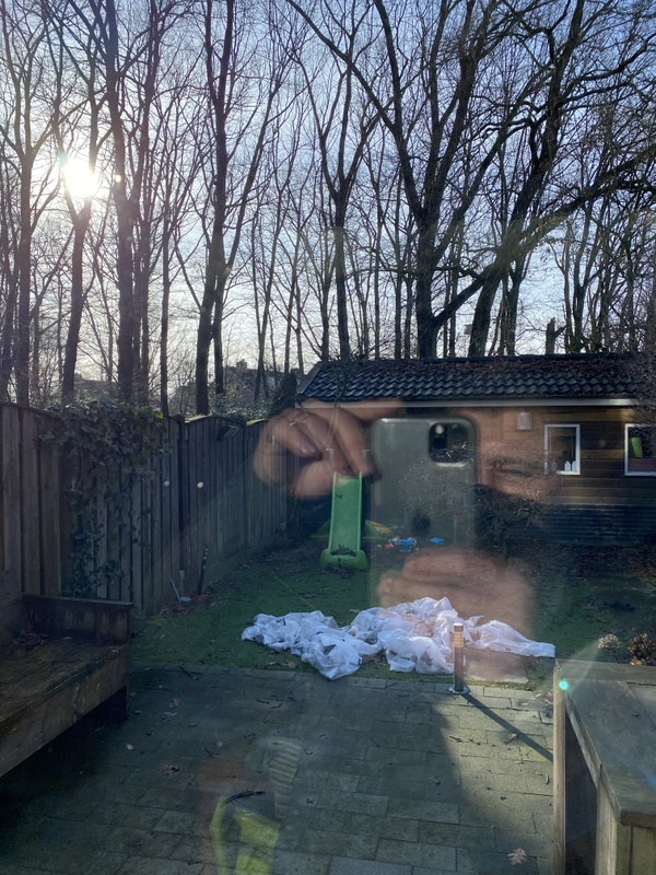

Wij zijn ons aan het oriënteren op zonnepanelen maar krijgen wat verschillende adviezen ik ben erg benieuwd hoe jullie hier tegenaan kijken. De oriëntatie van het dak op foto1 is zuidwest. Op foto 2 zie je het zich vanuit ons huis op het bod wat achter ons huis ligt. Als je op zonneatlas kijkt wordt weergegeven dat het dak niet super geschikt is maar als je partijen laten komen komen ze met voorstellen tot 12 panelen maar ik vraag me af wat realistisch is.

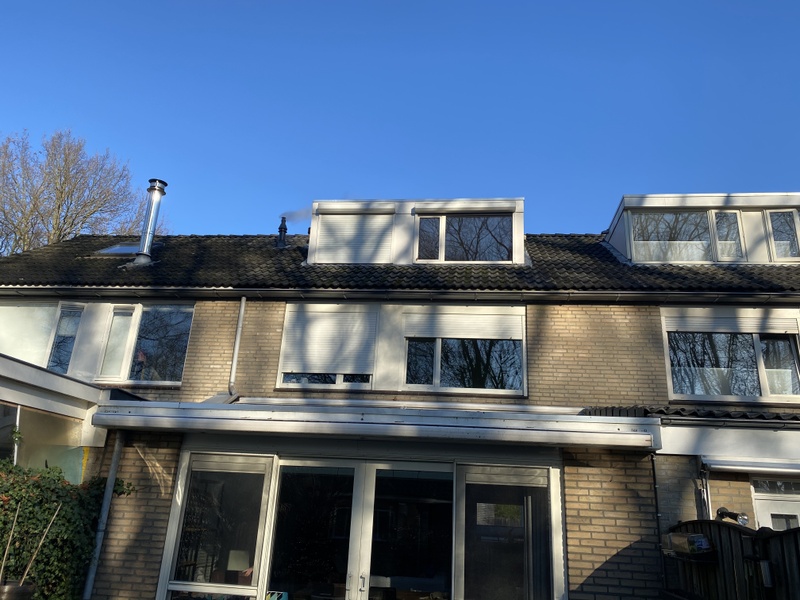

- Voorstel van een van de verkopers die is langsgeweest is om 11 panelen te plaatsen. 5 op platdak (bij de lichtstraat), 3 a 4 voor de dakkapel en 2 a 3 op de dakkapel. Vooral over platte daken en dakkapellen hoor je wisselende adviezen.
- Wat gaat de invloed zijn van het bos wat achter ond huis staat?
Er zijn eventueel nog plannen om een dakkapel te plaatsten zoals bi de buren en daar panelen op te plaatsen.
- Afmetngen dak: Het dak is 6m breed en de helling is ongeveer 34 % volgens de dakkapel maker

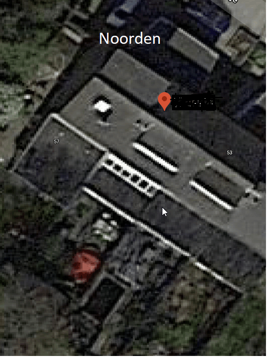

- Op foto 4 zie je een voorbeeld van het legplan van een van de leveranciers.
Op het moment dat de foto's gemaakt zijn was er flink schaduw.
Het lijkt me dat de schaduw in de zomer een stuk minder is toch?
Uiteraard kost het wel opbrengst, maar als je niet veel teveel betaald verdien je het wel in een acceptabele termijn terug.
Op de foto lijkt het of je al een dakkapel hebt. Of praat je nu over de noordoost kant? Daar kan namelijk ook PV op. Wat is de helling van dat dak?

Ik heb daardoor wel even rond kunnen kijken :$ , en zag dat je N-O dak bijna ideaal is voor een "noord" dak
Ik neem aan dat je bedoeld dat je daar eventueel een dakkapel gaat plaatsen? aangezien je die in de achtertuin al hebt ;)
Als ik een schatting moet maken lijkt het een dak van rond de 40 graden
dat wil zeggen een opbrengst van ongeveer 75 % waar de ZW kant 95% (tov van zuid) kan halen maar je hebt als ik het kan inschatten echt serieus schaduw. en door die schaduw moet je duurdere oplossingen plaatsen. (micro omvormers oid ) en je hebt gewoon minder zon het zou zomaar kunnen dan NO het beter gaat doen voor minder geld
de wisselende adviezen voor plaatsen op een dakkapel komen met name voort uit de zeer beperkte overdimensionereing die doorgaans voor die dakjes gelden. maar er zijn oplossingen die weinig tot geen gewicht toevoegen of op een manier die niet zo heel veel nadelen heeft. op een oude krakkemikkerige dakkapel zou ik het niet snel doen. bij je nieuwe dakkapel kan je er rekening mee laten houden dan is het hoe dan ook geen probleem. Om te voldoen aan de vergunningsvrije regels moeten panelen doorgaans wel heel erg plat liggen (anders wordt de verplichte afstand tot de rand te groot)

De dakkapel willen wij inderdaad op noord plaatsen. maar wel interessant om na te denken over een noord dak dat had nog niemand voorgesteld. Ik heb in de startpost even de afmetingen, hellingshoek en een voorgesteld legplan toegevoegd.

7 panelen vind ik wel erg weinig, nauwelijks de moeite want een klein systeem is relatief duur doordat de installatiekosten dan hard aantellen. Past er niet meer?
Hoeveel passen er op noord als daar ook een dakkapel geplaatst is?

Maar dat is dus de vraag. De een zegt dat hij er wel 12 panelen kwijt kan. 5 op de aanbouw, 3 onder de dakkapel en 6 op de dakkapel maar is dit realistisch. De voorstellen lopen uiteen tussen 7 en 12 panelen. En dat vindt ik wel erg verwarrend. We gebruiken nu maar 2800 kWh dus als ik dat kan opwekken is dat volgens mij gewoon voldoende. De ene partij zegt dat over productie geen probleem is de ander zegt nee dat moet je niet doen. Dus vandaar dat ik hier uit kwam om eens te kijken wat het onbevooroordeelde advies zou zijn als mensen geen product aan je willen verkopen.
  • busscherski
  • Laatst online: 16-08 17:58
Als er geen 12 passen dan zullen er geen 12 komen.
12 vind ik wel het minimum voor jouw situatie, 2800 kWh met opgroeiende kinderen.
