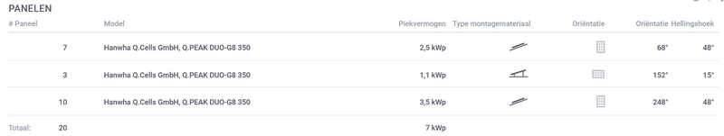

Schuine zijde 1: ca. 5,6 x 4,2 meter / 68 graden Oostnoordoost (ONO) / 48 graden dakhelling
Schuine zijde 2: ca. 5,6 x 4,2 meter / 248 graden Westzuidwest (WZW) / 48 graden dakhelling
Plat dak: ca. 5,6 x 2 meter / lange zijde richting 158 graden Zuidzuidoost (ZZO)
In verband met het afbouwen van saldering vind ik de ligging van ons dak wel vrij positief doordat er de hele dag energie kan worden opgewekt.

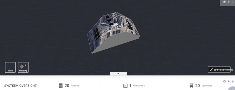

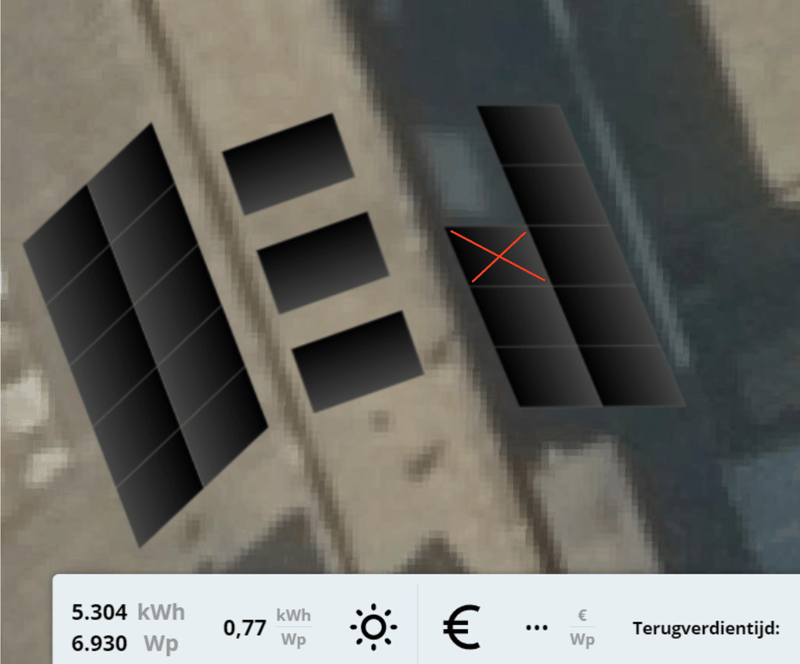

Ondertussen een online adviesgesprek gehad met een installateur, hij maakte gebruik van "Solar Monkey" als software om te plannen en te berekenen. Uiteindelijk tot het volgende plan gekomen:
7x ONO (staan 8 op onderstaand plaatje, maar dat gaat achteraf niet passen i.v.m. dakraam)
3x platdak richting Zuid
10x WZW
Google Maps heeft helaas niet zulke scherpe satellietfoto's van mijn villa, hier moeten we het mee doen:

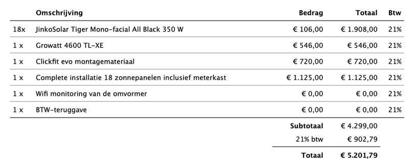

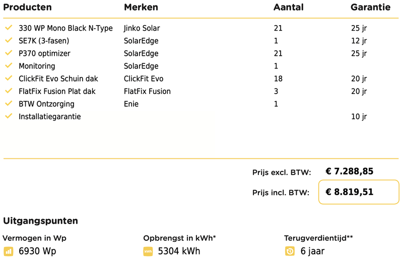

Deze panelen en omvormer zijn mij geadviseerd:
Afbeeldingslocatie: https://tweakers.net/i/3pP0mzK_dp0OyrOL6hjBoGKSQ7Q=/800x/filters:strip_exif()/f/image/Ga5NbbMy7zCRqKbSt3QP7htl.png?f=fotoalbum_large
Dit zullen dus 20 panelen en bijbehorend materiaal worden omdat één paneel afvalt.
Volgens de installateur moet de aansluiting verzwaard worden van 1x 35A naar 3x 25A als ik zoveel panelen wil. Want 330 Wp * 20 panelen = 6600 Watt. Maximum 1-fase is volgens hem 25A * 230 = 5750 Watt = 18 panelen. Ik heb hem proberen te overtuigen dat dit niet nodig is vanwege de Oost-West ligging van de panelen en hier slechts één zon tegelijkertijd schijnt :) Hij ging hier echter niet in mee. Door het aantal grote elektrische verbruikers in huis vind ik verzwaren naar 3-fase niet zo'n gek idee.

-Zijn de panelen zoals in offerte een goede keus?
-Is de omvormer en optimizers in de offerte een goede keus?

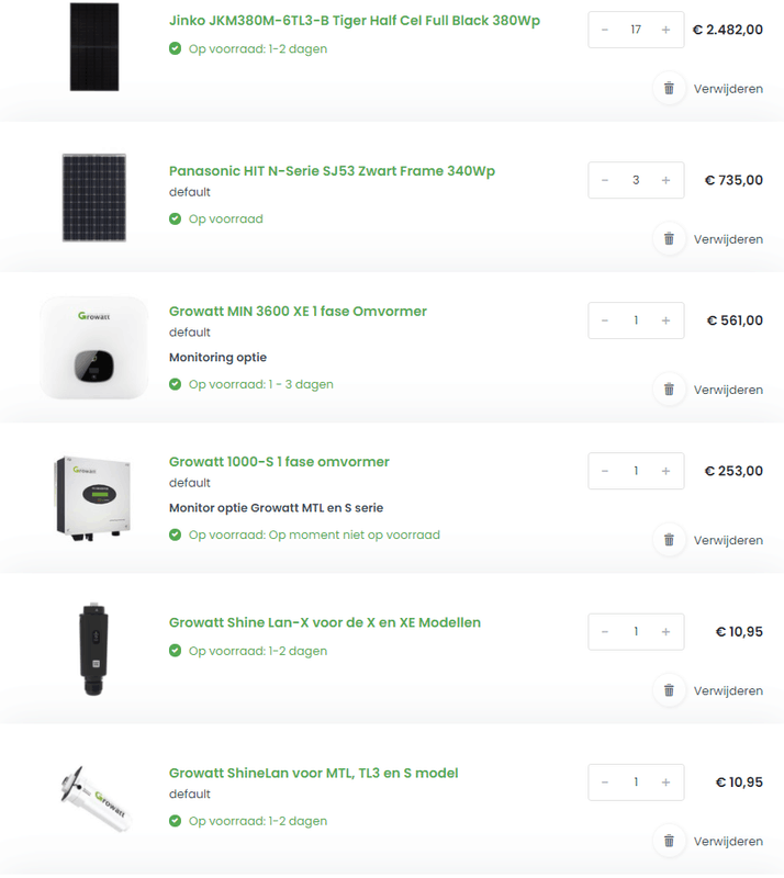

Dat je adviseur een 3 fase omvormer, met 7 steil oost panelen + 3 plat + 10 steil west met P370 aanbiedt wijst er denk ik op dat hij niet zoveel van SolarEdge snapt. Sowieso zal P404 beter zijn, en uiteraard is een 4 of 5 kW 3 fase omvormer voldoende.
Een 4 of 5 kW enkelfase SolarEdge omvormer zou op zich voldoende moeten zijn voor je huidige legplan en dan heb je ook geen kans op clippende optimisers. (kan ik voor je checken met SolarEdge designer).
Als het voor mij was zou ik kiezen voor een 3.6 kW string omvormer voor de 7 + 10 panelen en bijvoorbeeld APS micro's voor de 3 panelen op het platte dak. Voordeel is dat je ook nog op 1 x 35 A kunt blijven. Maar goed, dan heb je wel 2 merken omvormers.
Of als je het belangrijk vind om 1 merk omvormer te hebben, kies dan voor 3 Panasonic panelen op het platte dak en een klein string omvormertje van bijvoorbeeld 1 kW.

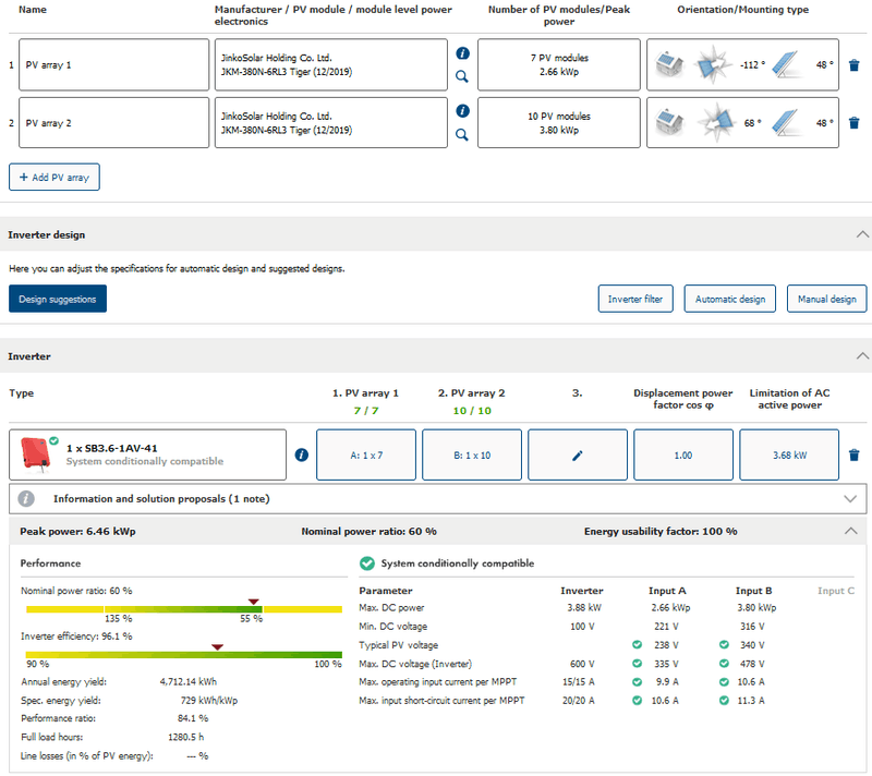

Hier even een simulatie met 17 van de panelen die @AUijtdehaag in gedachten heeft. Daarvoor is een 3.6 kW omvormer al ruim voldoende. Heb het gesimuleerd met een SMA maar het kan ook met elk ander (Chinees) merk.
Afbeeldingslocatie: https://tweakers.net/i/akBJBcx-LpriWSObQr_f3RXzQSU=/800x/filters:strip_exif()/f/image/3diTiH2H9YNgOmKqrSTHJJrM.png?f=fotoalbum_large
Hier even een voorbeeld met Chinese budget omvormers, SMA kan ook maar kost ongeveer 750 euro meer.
Afbeeldingslocatie: https://tweakers.net/i/IgeDIImPDZwDEagd705j9CdCe7A=/x800/filters:strip_exif()/f/image/O7t6pzX5jMNeiw8uIIWYlsya.png?f=fotoalbum_large
Afbeeldingslocatie: https://tweakers.net/i/KM8pHZXHUHyif_DVhGZf_ssOLqg=/x800/filters:strip_exif()/f/image/9w3XdoH1FDoQdwaUm29AyUnt.png?f=fotoalbum_large
Maar goed, ipv de kleine string omvormer kun je ook micro's nemen. Dan hoef je geen 'dure' Panasonics panelen.

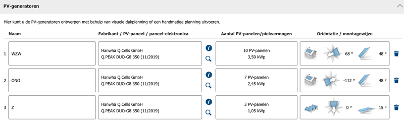

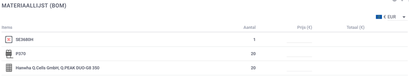

@busscherski Zou jij onderstaande configuratie eens in SolarEdge designer willen gooien?
Afbeeldingslocatie: https://tweakers.net/i/9glaJgsxe6_rK1Psf0lHJ_AoBbo=/800x/filters:strip_exif()/f/image/sc43RWYLyeHSyXBaIV82qRLm.png?f=fotoalbum_large
Ben erg benieuwd welk type omvormer + optimizers zij aanraden met dit legplan.
Alvast hartelijk dank! :)

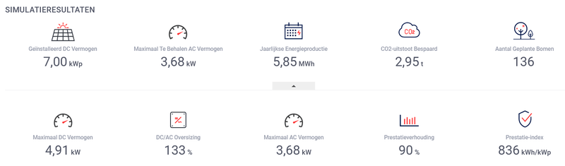

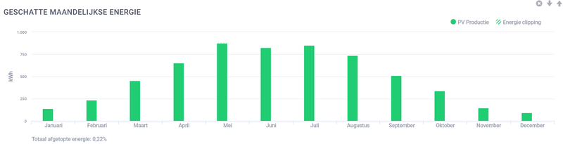

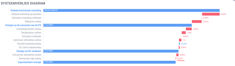

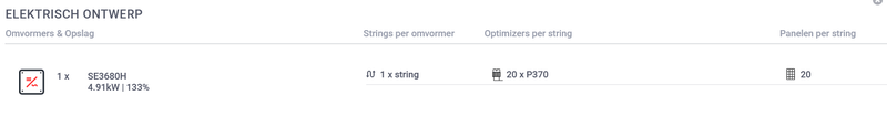

Hier even gesimuleerd met 20 P370 optimisers en een 3680 W omvormer.
Omdat de omvormer aan de kleine kant is top je 0.22% van de jaaropbrengst af. Als je de 4 kW versie kiest wordt dat 0%. Maar een 3680 W omvormer heeft wel weer zo zijn eigen voordelen. Het is bijvoorbeeld selectief achter een 3 x 25A aansluiting (voor wie dat belangrijk vind). En je kunt het gemakkelijker aansluiten op 3 x 2.5 mm2 AC kabel. Alhoewel ik bij PV altijd liever een maatje groter dan nodig aanraadt.

  • nMad
  • Laatst online: 13:26
@busscherski Heel hartelijk dank voor de moeite die je hebt genomen om mij hier zo mee te helpen! Echt geweldig.
Interessant om te zien dat het net gaat lukken op een "16A omvormer". 0,22% verlies is echt verwaarloosbaar. Als ik voor de meer standaard 330 Wp panelen ga is het al helemaal geen probleem. Dit betekent dat ik de hoofdaansluiting eerste 1 fase kan laten en later zonder problemen nog kan verzwaren naar 3x 25A!
SolarEdge kan dus omgaan met het feit dat er slechts 3 panelen een bepaalde richting en helling hebben (platte dak). Dat is dan een voordeel t.o.v. een standaard omvormer string systeem, hierbij zou je minimaal twee omvormers moeten hebben zoals jij ook aangaf in een eerdere post.
Of ik moet het gewoon bij de twee schuine daken houden met een standaard omvormer met één string per zijde. Platte dak kan later dan nog eens met een ander systeem indien gewenst. Zal voor deze twee scenario's eens offertes opvragen bij de installateur waar ik het meeste vertrouwen in heb.

Is het platte dak echt 2 meter breed? Met 2.3 meter kun je er solarstell oost/west op kwijt in een noord/zuid opstelling en er zo een stuk meer panelen kwijt (3x2).
  • busscherski
  • Laatst online: 16-08 17:58
Graag gedaan hoor, kleine moeite.
Ja in dit geval heb je zeker wel iets aan de mogelijkheden van SolarEdge.
Je snapt inderdaad precies het voordeel van een "16 A omvormer".
  • nMad
Termy schreef op zondag 10 januari 2021 @ 22:29:
Dank voor het meedenken. Heb het even nagemeten aan de onderkant van het dak. Het dak is circa 240-250 cm breed! Dat biedt weer mogelijkheden voor meer panelen. Neem ik mee in mijn overwegingen, dank je wel!
busscherski schreef op zondag 10 januari 2021 @ 22:32:
_/-\o_

  • nMad
Heb ondertussen besloten dat ik voor een simpele en goedkope setup wil gaan met een korte terugverdientijd.
8x zonnepanelen ONO (string 1)
10x zonnepanelen WZW (string 2)
1x string omvormer van Growatt of Goodwe (max 3680 watt) met 2 MPP trackers
1x aardlekautomaat 16A in meterkast
Dit is de goedkoopste offerte die ik tot nu toe heb ontvangen, slechts €0,66 per kWp!
Moet ook dit bedrijf weer zien te overtuigen dat het op een kleinere omvormer past.
Afbeeldingslocatie: https://tweakers.net/i/UdaceWFd3lIA1EZFwcZE0yXkIzg=/800x/filters:strip_icc():strip_exif()/f/image/QnCjfm0pd9dKOzAGEIjOBbuV.jpg?f=fotoalbum_large
Heeft iemand ervaring met dit merk zonnepanelen? Lijkt me wel erg goedkoop? Ga denk ik liever voor een iets duurder "Chinees" paneel van bijvoorbeeld Jinko/Trina/JA Solar/Suntech.
@busscherski misschien nog opmerkingen? :>

  • busscherski
Mocht dat niet lukken met dat Sunnydesign screenshot, misschien nog even kijken wat de Growatt designer er over zegt. (Heb ik niet gedaan)

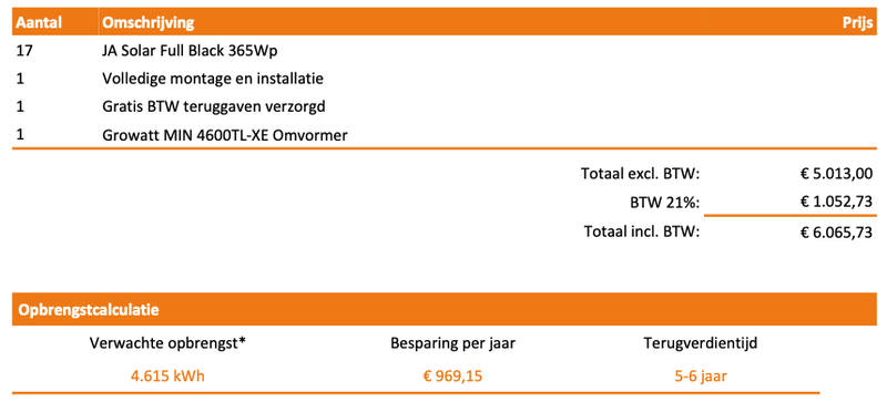

Vandaag is er een adviseur langs geweest van een bedrijf waar ik het meeste vertrouwen in heb. Hij raadde me aan om niet voor SolarEdge / Enphase systeem te gaan en alleen de twee schuine daken vol te leggen met een simpele 2x MPP tracker string omvormer.
Ook dit keer weer met ClickFit EVO montagemateriaal en een Growatt 4600TL-XE omvormer, net als in de vorige goedkope offerte die ik hier heb gedeeld. Lichtere omvormer willen ze niet doen vanwege de eisen die fabrikant stelt aan maximaal percentage onder/over dimensionering en garantie. Betekent dus een 20A automaat, ook hiermee nog selectief af te zekeren op een 25A aansluiting met automaat. 3-fasen toekomst proof dus!
Zij werken met o.a. 365 Wp panelen van JA Solar en deze meegenomen in deze offerte. Door grotere formaat van deze panelen t.o.v. 330 Wp panelen passen er wel 9 in plaats van 10 panelen op de WZW zijde. Dit komt echter wel weer goed uit vanwege een pijpje die op het dak zit en waar nu niet direct links een paneel naast komt te liggen.
Prijs per Wp: €0,81. Ga vragen of er nog 10% van de offerteprijs af kan, dan wordt dit €0,73.
Afbeeldingslocatie: https://tweakers.net/i/5bGkdFyvWAkbN3Cy-BtYxNCdF94=/800x/filters:strip_exif()/f/image/UViXZxzeKP2R7CxsdTXRZMs2.png?f=fotoalbum_large
9x WZW, 8x ONO:

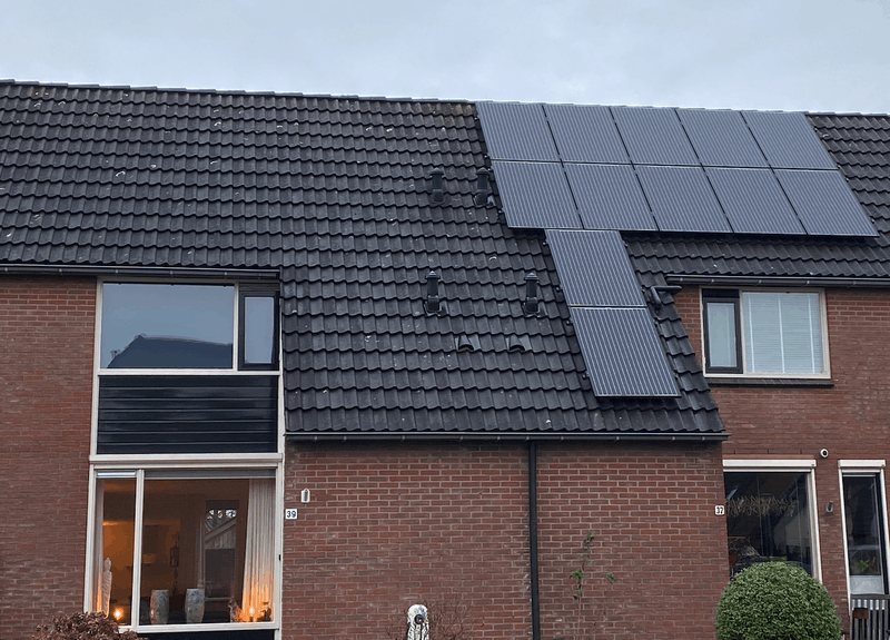

Afbeeldingslocatie: https://tweakers.net/i/cCfDvZ2bIj7eObhd6oFlbYqUuqk=/full-fit-in/4000x4000/filters:no_upscale():fill(white):strip_exif()/f/image/hmxjTcS6AdlDLW0pYbJsh8IG.png?f=user_large
Foto van dak met daarop rechtsboven pijpje waar nu niet direct links een paneel komt te liggen. Betreft luchtafvoer van afzuiging badkamer. Als alternatief zat ik nog te denken om deze te vervangen door een zeer klein pijpje die dan onder het zonnepaneel komt te liggen. Dan passen er wel 10 panelen.
Afbeeldingslocatie: https://tweakers.net/i/ZIiudF1sUR5jzQj8w5LDGB8NPTk=/800x/filters:strip_exif()/f/image/GiEf5gp2VNf7B9VsPjddZVAq.png?f=fotoalbum_large
Ik kan later eventueel nog 3 (of misschien zelfs 6) panelen op platte dak neerleggen i.c.m. micro-omvormers. Lijkt me eigenlijk wel prima mogelijk om zelf te doen.
Jullie nog opmerkingen?
[ Voor 4% gewijzigd door nMad op 21-01-2021 11:31 ]

Niet dat ik selectiviteit belangrijk vind maar zou in dit geval liever een 3.68 kW hangen.
Ik denk dat ik morgen wel tijd heb om in Growatt designer te duiken, dat is een soort Sunnydesign. Ik ben benieuwd of daarvan een 3.68 kW omvormer wel mag. Zo ja kun je je installateur daarmee om de oren slaan.

Ondertussen ook offerte van Coolblue binnen voor "budget" setup.
18x Trina Solar 330 Wp
1x Growatt MIN 3600 TL-XE omvormer
Verwachte opbrengst: 4516 kWh per jaar
5013 euro ex btw \ 5940 Wp = €0,84 per Wp
Zelfs Coolblue snapt dat er prima zoveel panelen op een lichtere omvormer kunnen i.v.m. ligging van de panelen..
[ Voor 76% gewijzigd door nMad op 21-01-2021 16:26 ]

Vandaag contact gehad met de partij van de goedkoopste offerte tot nu toe (€0,66 per Wp). Aangeboden merk zonnepaneel in deze offerte stond me wat tegen. Nu gezamenlijk op een Jinko 350 Wp uitgekomen. Dat resulteert in de volgende offerte:
Afbeeldingslocatie: https://tweakers.net/i/2YbJf1TipUypuXi1xU2sCUOGxSA=/800x/filters:strip_exif()/f/image/XyRUwbiJXOHgA8rbiB9137So.png?f=fotoalbum_large
4299 \ 6300 Wp = €0,68 per Wp. Ik ga vragen of hij deze voor €4k aan kan bieden. Beter gaat het qua prijs/kwaliteit niet worden denk ik.
Nog even afwachten wat er uit de berekening van @busscherski komt ;)
