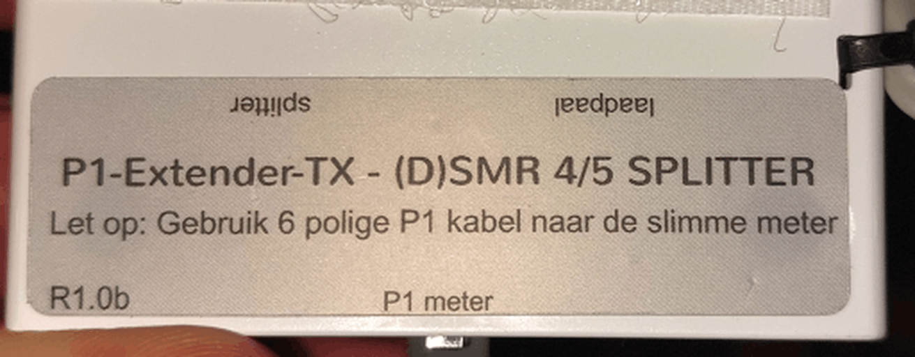

  • Robin92
  • Laatst online: 15-10 08:58
TheWalrus schreef op woensdag 3 februari 2021 @ 13:23:
Actieve splitter was bij mij de truc. Splitter van tech4u
Bedoel je deze splitter?

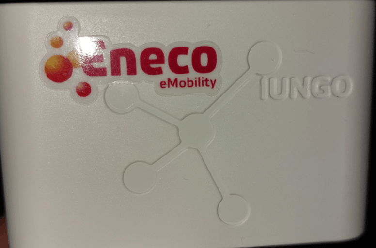

  • Robin92
Hij is toevallig vandaag bij me geïnstalleerd, het is een Alfen Eve Single Pro-Line (via Eneco). De installateur had een splitter bij zich, die tot mijn verbazing direct werkt! Ik lees de P1 poort zelf uit via een Raspberry Pi, om vervolgens de data in Prometheus / Grafana te krijgen.
Dus toen ik na mijn laatste bericht hier, naar m'n Grafana dashboard keek, zag ik gewoon dat er data was (en het matchte ook goed met het vermogen dat de laadpaal vroeg). Maar goed, ik heb dus geen splitter meer nodig. Toch dank voor de reactie :)

Voor iedereen die hier ook tegen aan loopt, de setup die ik nu (sinds gisteren) aan de praat heb weten te krijgen en welke ook netjes loadballanced op max 20A:
- Iskra AM550 3-fasen DSMR5 slimme meter
- Iungo Splitter (https://www.robbshop.nl/p...mme-meter-iungo?sqr=iuno&)
- Raspberry Pi met DSMR Reader aangesloten op de Master
- Alfen Single Line Pro aangesloten op Slave
Ik heb ook een active splitter (http://www.slimmermetenergie.com/product/p1-splitter-actief/) geprobeerd, maar deze werkt bij mij niet.
Op het moment dat ze hem aansluiten kan je vrij snel zien of het werkt of niet. Als het goed is stellen ze een soort van "Safemode" laadwaarde in. Op het moment dat de laadpaal geen info van de slimme meter krijgt, gaat die op deze snelheid laden. Bij mij staat deze op 12A (per fase) dus 9kW.
Het gedrach wat ik zag was het volgende:
- Laadpaal direct op P1: 11kW laden
- Laadpaal via splitter (elke willekeurige splitter: 11kW laden
- Raspberry aansluiten op splitter: 9kW laden
Let wel op dat je tussen elke test de paal restart (stroom er even af halen).
Met de Iungo splitter kan ik netjes op 11kW laden en als ik (bijv.) de waterkoker aan zet, zie ik het verbruik van 16A per fase naar 20A op de fase waar waterkoker op zit en de 2 andere fase naar 12A gaan (hij moet bij mij ballancen op 20A).

Het verschil waarom de tech4u splitter niet werkt bij jou maar bij mij wel, zou best wel eens aan het DSMR protocol kunnen liggen. Ik heb 4.2 jij 5.0

  • WackoH
  • Laatst online: 20:56
Via
Werkgever --> Leverancier van mobiliteitsmiddelen --> Leasemaatschappij --> Eneco eMbolity --> BAM
is er bij mij een Alfen Single Pro met load balancing opgehangen. Ben blij met deze luxe oplossing (alleen zou het schermpje 's nacht wel wat minder fel mogen branden...).
De loadbalancing loopt via een 'Iungo' (niet Lungo want dat is Italiaanse koffie, maar met de hoofdleter 'i').
Die zit met een 6 aderige kabel aan de P1-poort van de meter (voor stroomvoorziening?).
Van de Iungo loopt een 2 aderige draad naar het laadpunt. Aan de andere uitgang ('splitter') heb ik een passieve P1 splitter naar een Youless en een EnergyLink.
Hier wat sfeer foto's:
Afbeeldingslocatie: https://tweakers.net/i/imWO6Q7-CR-o8_UoSgMtyEdNYf0=/x800/filters:strip_exif()/f/image/GbPVEbYz7WeGl8YLZETlK8ug.png?f=fotoalbum_large
Afbeeldingslocatie: https://tweakers.net/i/OL_C-dsU6fUTSiXp-SOPC-asEYU=/full-fit-in/4000x4000/filters:no_upscale():fill(white):strip_exif()/f/image/19nMP3cxxgZivPFJAIi1Yune.png?f=user_large
Afbeeldingslocatie: https://tweakers.net/i/eKgqzguASCOgeN3NEwW7Y1Fcl2A=/full-fit-in/4000x4000/filters:no_upscale():fill(white):strip_exif()/f/image/u7kWO9onItWEXTgYB2kz6G4B.png?f=user_large
In het laadpunt zelf zit weer een Iungo kastje (heb helaas geen andere foto's gemaakt:
Afbeeldingslocatie: https://tweakers.net/i/af_745sZvBZdtm5jobYP_XS1C1o=/full-fit-in/4000x4000/filters:no_upscale():fill(white):strip_exif()/f/image/vW4JfAyUvuXSFcH7KgZpvQyv.png?f=user_large
Iungo is schijnbaar een Nederlands bedrijf dat ook met Eneco samenwerkt (zie https://www.iungo.nl/nl/over-iungo).
De oplossing die ik heb lijkt een exclusief product voor Eneco eMobility:
https://www.iungo.nl/nl/n...neco-emobility-p1-xtender
Interessante opmerking in dat artikel:
"Daarnaast is het P1-signaal niet ontworpen om lange afstanden af te leggen, waardoor we DHLB [Dynamic Home Load Balancing] alleen konden garanderen als de afstand tussen de meterkast en het laadpunt maximaal 15 meter was."
Iungo biedt verschillende Modbus producten aan. Misschien verloopt de communicatie wel via Modbus? Dat kan over ruim een 1km(!).
Ik kwam ook dit nog tegen
https://www.iungo.nl/nl/bestellen/i/505-p1-poortsplitter
In de beschrijving staat:
"Wij hebben gemerkt dat er steeds vaker devices aangesloten worden die zelf de request-lijn regelen. Sommige apparaten vragen bijvoorbeeld maar 1 x per 10 seconden data, waardoor de data lijn kort openstaat. Dit heeft als gevolg dat de slave poort niet continu van data wordt voorzien en dus een aantal verbruiksmanagers geen realtime inzicht kunnen geven. Dit hebben wij verholpen door een interne pull-up. Beide poorten blijven nu continu actief."

Bij mij is de Alfen laadpaal door Eneco aangelegd met daarbij een splitter. De P1-meter werkt daarop maar dan moet je wel een adapter erbij aansluiten.

Wat een interessant topic! Omdat een passieve splitter die ik had besteld op bol.com ben ik eens gaan googelen en er gaat een wereld voor me open…
Mijn situatie is vergelijkbaar met de jouwe; een alfenpaal met zo’n iungo boxje en daarin nog een p1 uitgang. Ik heb de homewizard p1-meter erin gestoken maar die doet niets. Ik dacht al aan voeding. Wat voor adapter heb je uiteindelijk aangesloten?
Edit 1: ik zit dat homewizard gewoon de bijbehorende adapter verkoopt, die heb ik maar besteld.
Edit 2: homewizard op voeding en alles werkt! 👌🏻
