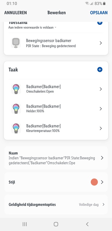

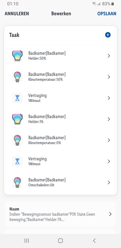

Verwijderd schreef op zondag 29 november 2020 @ 17:54:
Ik heb de smart motion sensor van lidl
ok dan neem ik aan dat je ook de lidl gateway hebt, dan zou het moeten werken.
in de app moet je dus een kamer aanmaken als eerste. dus stel je hebt de strip en sensor in de woonkamer maak je die eerst aan als die nog niet in het lijstje staat.
daarna doe je als je in het home scherm bent de kamer selecteren en druk je op het + teken in de rechter bovenhoek. selecteer dan bij sensoren de bewegingsmelder en koppel die. geeft het een naam of gebruik de standaardnaam en bij locatie selecteer je de kamer. dit doe je daarna ook voor de ledstrip die staat bij verlichting. als alles is toegevoegd kun je een actie gaan maken icm met de sensor

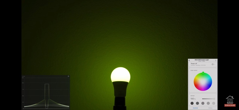

Tetsuo55 schreef op zondag 29 november 2020 @ 07:11:
Heb je de kleur saturatie op 100% gezet in de Lidl app?
[Afbeelding][Afbeelding]
Beide foto's staat hij op groen, op de eerste foto is de standaard instelling te zien en op de 2de saturatie 100% (in het echt zien beiden standen er veel groener uit dan op deze foto's)

WackoH schreef op zondag 29 november 2020 @ 19:41:
En natuurlijk heeft iemand alweer zo'n colour-lampje uit elkaar gehaald. Het ziet er uit als 16 koud-witte, 8 warm-witte en 6 RGD LEDs.
Lijkt erop dat je beter voor yeelight kan gaan dan Lidl of Ikea als je kleuren wilt
Afbeeldingslocatie: https://tweakers.net/i/zBjvobw-BTmQF7yWDciciiNg0No=/800x/filters:strip_icc():strip_exif()/f/image/dyN5y6jYws6ZleYt5K6KmXY9.jpg?f=fotoalbum_large
Afbeeldingslocatie: https://tweakers.net/i/xZUZl77ZKMvE0b_1Zo0DkNLSgOY=/800x/filters:strip_icc():strip_exif()/f/image/XRrrA3PvF1cPKHxJyAm2rSAV.jpg?f=fotoalbum_large
De screenshot zonder text is IKEA (op groen)
Edit hue screenshots ter illustratiAfbeeldingslocatie: https://tweakers.net/i/pt2559ZvP2eclSG58uQir1Eo2HU=/800x/filters:strip_icc():strip_exif()/f/image/JwRvo3Eams0hyoP1VpoehCZi.jpg?f=fotoalbum_large
Afbeeldingslocatie: https://tweakers.net/i/Mm39goPxmWRXz6mM5d_WI1pkKFo=/800x/filters:strip_icc():strip_exif()/f/image/BL7vSI89990Q5GTkdmbnBptY.jpg?f=fotoalbum_large

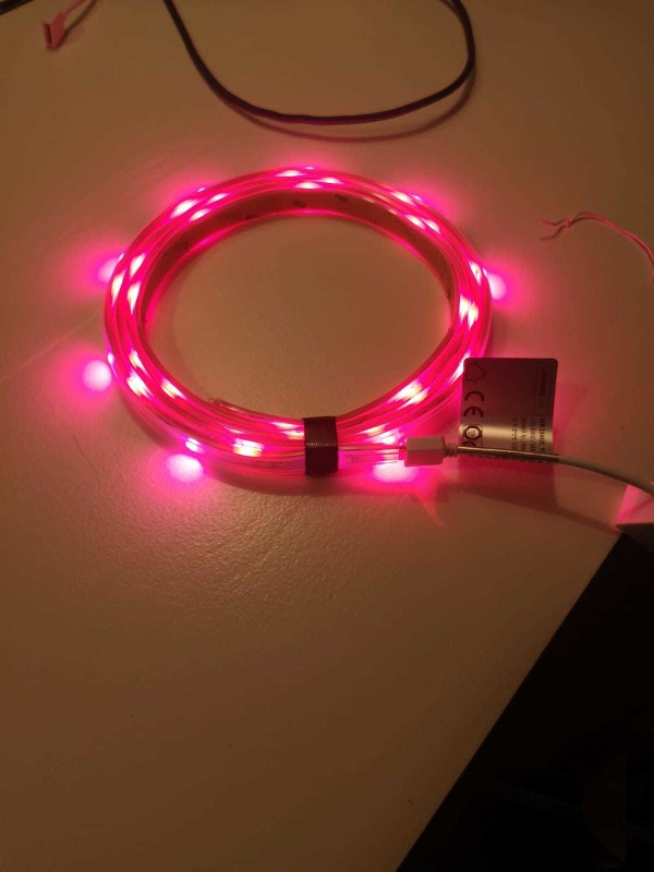

  • TweakTom92
  • Laatst online: 20:09
Is er iemand hier die ervaring heeft met de RGB LED strip van de Lidl? Dus niet de kerstverlichting, maar de LED-strip van 2m. Ik heb even door dit topic heen gescrolled en kom vooral mensen tegen die niet erg tevreden zijn over de lichtopbrengst in kleur van de RGB E27 lampen plus een zoem die er soms in zit, dus ik ben benieuwd hoe het met de LED-strip zit.
Ik wil hem gaan bestellen voor gebruik met mijn Hue bridge, het mooiste zou zijn als iemand ervaring heeft met die combi.
  • Toerq
  • Laatst online: 06:17
StoOker schreef op maandag 30 november 2020 @ 13:19:
Zijn er al mensen die hun aan/uit van de lampen regelen met bewegingssensor?
Heb je voorbeelden van de scenes die je daarvoor hebt gebruikt? :)
Ik heb een sensor in de badkamer en ingesteld dat die bij beweging aan blijft en als er geen beweging meer is langzaam uitgaat. heb gisteren gedouched en bleef gewoon aan. heb nog niet getest als ik een bad neem omdat je dan meestal stil ligt. maar zat vanmorgen op de wc en zolang je stil zit gaat het licht na ingestelde tijd dimmen en dan beweeg ik ff en springt weer aan op normale sterkte zoals ingesteld.
heb op de overloop 2 sensoren, een beneden en een boven en dat werkt ook goed.
had een sensor teruggebracht omdat ik dacht dat die niet werkte.
be er tot nu toe wel happy mee, moet alleen nog wat tijden toevoegen voor snachts omdat me katten de sensors triggeren.

  • Arjan A
  • Laatst online: 02:23
Arjan A
Cenosillicafoob
TweakTom92 schreef op maandag 30 november 2020 @ 14:47:
Ik heb er nu een icm IKEA. Net als met de E14 lampen is de lichtopbrengst een stuk minder in RGB-mode, maar wel meer dan de lampen geven.
Hij zoemde ook hoorbaar, maar nu ik hem een plek heb gegeven hoor ik het niet...

Net bij de Lidl hier de 2 meter ledstrip gekocht. Werkt plug en play met Phoscon / Deconz 2 Stick, komt naar voren als 'Heiman. Model: TS0505A'
Lijkt wel alsof die niet alle Leds aanstuurt ongeacht de gekozen kleur. Alleen de grote RGB led lijkt iets te doen.
Zie:
Afbeeldingslocatie: https://tweakers.net/i/jPsUzV8M_HM1ZthsuocdqNcnfzU=/800x/filters:strip_icc():strip_exif()/f/image/GqKZoIpAURcAKEzylWOtecmy.jpg?f=fotoalbum_large
Afbeeldingslocatie: https://tweakers.net/i/S_udTCzE3eil0SfaaPVA8S9G5Zw=/800x/filters:strip_icc():strip_exif()/f/image/I8FpZIA6Oigi3Zgu2qjlZyEX.jpg?f=fotoalbum_large
Meer foto's:
Afbeeldingslocatie: https://tweakers.net/i/8KVqqdHZvbsVOEXvEzXBag32q0E=/x800/filters:strip_icc():strip_exif()/f/image/O9nbokThtMWV2SKGeJVFZu7n.jpg?f=fotoalbum_large
Afbeeldingslocatie: https://tweakers.net/i/dqoJC7MAXNBOJ2XP6jMYneP81TE=/x800/filters:strip_icc():strip_exif()/f/image/dzIwsFFxIGZXm1UfwXrTQBro.jpg?f=fotoalbum_large
Afbeeldingslocatie: https://tweakers.net/i/VjWAETMDRzJliRFsALk4Yi8XtUE=/x800/filters:strip_icc():strip_exif()/f/image/lATM8eQ172BhcqZBuy6MR5xd.jpg?f=fotoalbum_large
Afbeeldingslocatie: https://tweakers.net/i/LPGAVox_r6hd8dzIy9k5RFdIbYw=/x800/filters:strip_icc():strip_exif()/f/image/Ih3DjQo2aBcpkVxepeUdf89h.jpg?f=fotoalbum_large

Die kleine zouden koud wit en warm wit moeten zijn

Yes! Even wat lopen pielen en opnieuw 'pairen' in Phoscon en nu heb ik alle leds aan de praat.
Mooi stripje voor 29 euro.

Dynazap schreef op maandag 30 november 2020 @ 16:46:
Zie:
Suffe (of lullige) is dat het er wel precies zo uit ziet als ik de verpakking. :P :?

  • Dynazap
  • Laatst online: 27-10 09:15
Dynazap
Go Hard Or Go Home
ManiacsHouse schreef op maandag 30 november 2020 @ 18:34:
Als in resetten en opnieuw laten zoeken?
Verwijderen uit Phoscon en opnieuw zoeken inderdaad. Nu werken de 2 kleine ledjes op warm en koude tinten. De grote met kleurtjes.

  • Toerq
webber87 schreef op maandag 30 november 2020 @ 19:50:
Zou je hier een screenshot van willen delen hoe je dit hebt ingesteld? Bij mij gaat het gewoon uit..
Afbeeldingslocatie: https://tweakers.net/i/Eyp09w-4eWuiYHcYDTUiAtK1hmg=/x800/filters:strip_icc():strip_exif()/f/image/jIZILViDUb98RfKMT3tG5zt5.jpg?f=fotoalbum_large
Afbeeldingslocatie: https://tweakers.net/i/ADGXP5HLyVZtXKSdf96OyxIZ05U=/x800/filters:strip_icc():strip_exif()/f/image/3bNG9kaIPohlyUQgqtoTz7cT.jpg?f=fotoalbum_large
zo heb ik het gedaan
