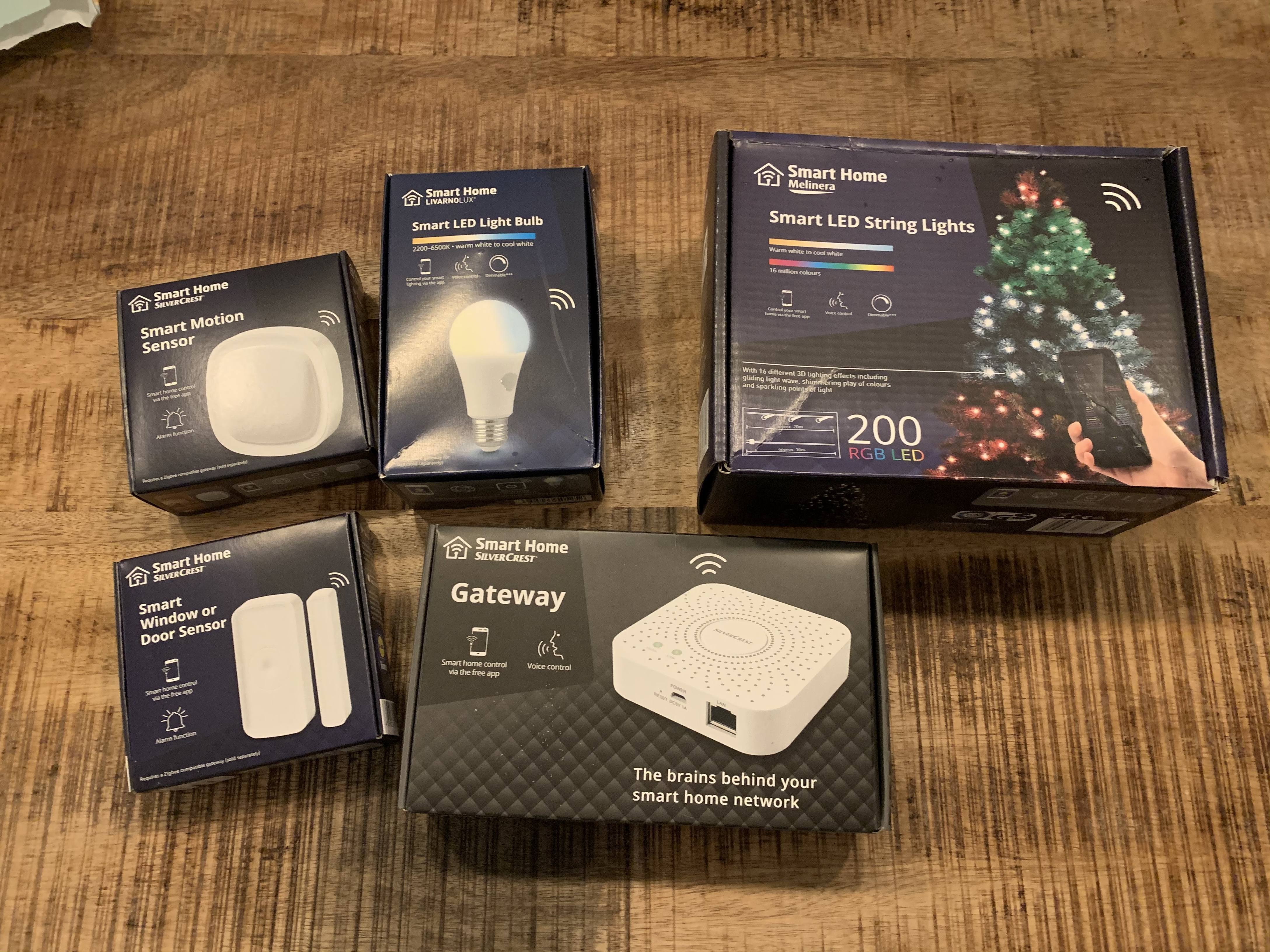

Net even langs geweest en wat nieuwe speledingetjes opgehaald:
Afbeeldingslocatie: https://tweakers.net/i/I3qNeys4_F1T2wJSlk09YSU-KGY=/full-fit-in/4920x3264/filters:max_bytes(3145728):no_upscale():strip_icc():fill(white):strip_exif()/f/image/XbEVRa0V9YAkmnJPhC4CjoOs.jpg?f=user_large
Net nog wel even snel alles standaard kunnen installeren, vanavond aan de slag met de IKEA Home Smart hub. En misschien rijd ik ook nog wel even naar mijn andere huis, daar heb ik een Hue hub.

robertwebbe schreef op vrijdag 27 november 2020 @ 08:59:
Ik ben heel benieuwd of die deursensor aan de tradfri hub te koppelen is, en wat je daar van terugziet in de Woning App van iOS. Gebruik je die combinatie toevallig ook?
