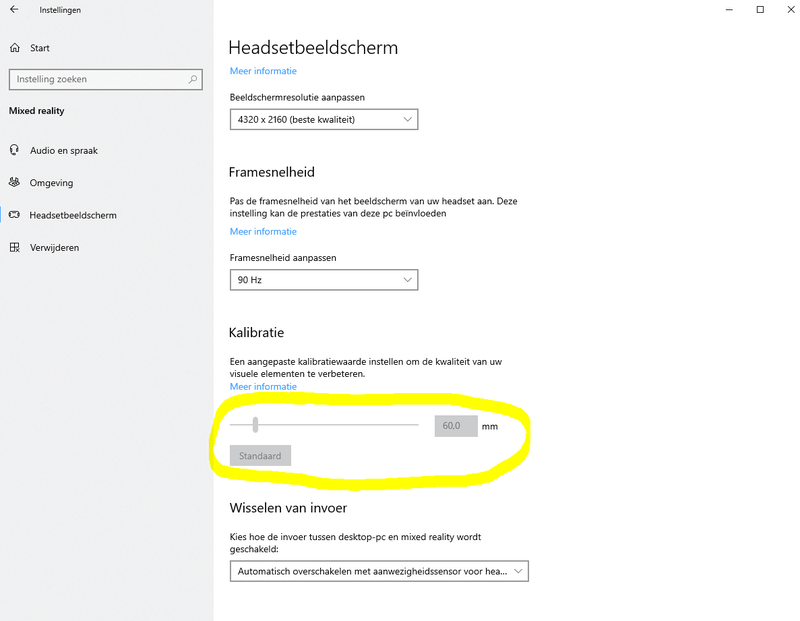

Ik zat zojuist bij de settings van WMR te kijken en daar kwam ik onderstaande tegen:
Afbeeldingslocatie: https://tweakers.net/i/EV2i0z4yGnbaEnAfegQu9IWZ1Ik=/800x/filters:strip_exif()/f/image/q4pGgLCdliAE8KiheEjtjOV7.png?f=fotoalbum_large
Ik kan die slider helaas niet verschuiven. Kunnen jullie dit wel? Zou dit een oorzaak kunnen zijn van de kleinere sweetspot?

Waarschijnlijk is dat voor headsets wat geen mechanische IPD slider hebben maar softwarematig de IPD instellen.

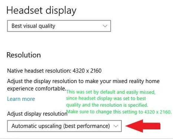

Mensen die het idee hebben niet de volledige resolutie te zien, even opletten in het Windows Mixed Reality optiesscherm:
Afbeeldingslocatie: https://tweakers.net/i/RcKfzpBh7pNP204mKDLyQhyQbGc=/full-fit-in/4920x3264/filters:max_bytes(3145728):no_upscale():strip_icc():fill(white):strip_exif()/f/image/Cl5zLa1UGFgY6xRc4yCYWwyn.jpg?f=user_large
Ik lees van verschillende mensen dat deze default op Upscaling staat ipv de native resolution van 4320x2160.
Bij mij stond die btw goed.
Bron Facebook groep HP Reverb G2 Community
