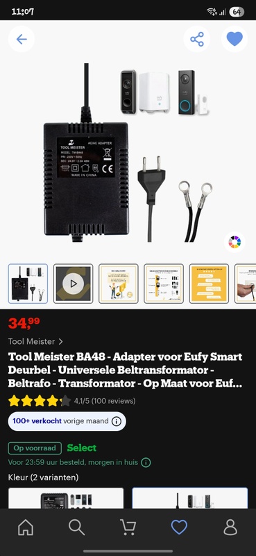

  • larsi00
  • Registratie: Oktober 2022
  • Laatst online: 06-11-2024
xah5kiDe schreef op vrijdag 24 november 2023 @ 16:10:
Elke trafo vanaf 8V AC is goed is mijn ervaring (zelf gemeten). De deurbel gebruikt nauwelijks stroom bij opladen waardoor je de bestaande gong normaal kun laten zitten. Gebruik je die niet, dan moet je alleen opletten dat je in de instellingen de gong niet laat afgaan. Want dan sluit de deurbel de draden kort om de gong te laten klinken. Zonder gong sluit je dan de transformator kort. Daar kan iets bij stuk gaan.
Top! In mijn optiek zou een dergelijke adapter/trafo als in de link hieronder voldoende moeten zijn. Daarnaast kan ik meteen gebruik maken van de nieuwe kabel die eraan verbonden zit, aangezien de oude bekabeling tevens vernieuwd gaat worden tijdens de verbouwing.
https://www.bol.com/nl/nl...lDEQ.2_48.52.ProductImage
Enkel even opletten bij het instellen van de deurbel dus!

Afbeeldingslocatie: https://tweakers.net/i/1t4g7lefdhDlbNjrv5Wzx3FgbHo=/x800/filters:strip_icc():strip_exif()/f/image/cqgZPu7ywUio9BhQYwMC9JeG.jpg?f=fotoalbum_large
Ik had eerst een trafo via Amazon besteld. Deze paste echter niet in mijn meterkast, was 3 breed en de vorige was 2 breed. Ik heb nu deze losse adapter besteld en de kabel ingekort en op de bestaande kabels aangesloten. Mijn Eufy E340 geeft nu een groen stekkertje weer en blijft op 100% staan. Ik heb hem eerst even gemeten met een multimeter en daar gaf hij 23,5 v AC weer.
