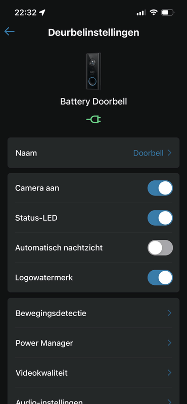

Ik heb een soort zelfde vraag, is 8v trafo voldoende om de eufy bel te voorzien van stroom? Of moet ik deze vervangen?
Ik heb een Euvy Deurbel met home base direct aangesloten op een bestelde adapter te verkrijgen bij bol.com.
In het scherm veranderd het icoon van een batterij naar een groene stekker.
Rechtstreeks de twee draden van de adapter op de twee schroefjes van de deurbel van Eufy.
Maakt niet uit welke draadje op welke schroefje.
Op de foto staat een ring deurbel vermeld maar deze word op hetzelfde manier aangesloten als een Eufy.

Ik wil even mijn ervaring delen met het werkend krijgen van de Eufy 2K battery en een bestaande mechanische gong op stroom.
Voor stroom heb ik een adapter gekocht die ook voor Eufy geschikt is, wat hier eerder al is genoemd.
https://www.bol.com/nl/nl...5m/9200000124072287/?s2a=
Mijn probleem was dat ik meteen de jumper kabel ertussen heb gezet wat overal wordt aangeraden. De Eufy laadt wel op maar de gong gaat dan niet aan bij het bellen. Toen ik de jumper kabel eruit had gehaald werkte de gong meteen en de Eufy laad op met een groen stekkertje!
Afbeeldingslocatie: https://tweakers.net/i/JVNZaSxgOBizgtWyFA1a_6ra_bk=/x800/filters:strip_exif()/f/image/yCS2chhY3pzamNSiM26HIiyS.png?f=fotoalbum_large
De blauwe en rode draad gaan naar de Eufy deurbel. De zwarte draden zijn van de oplader:
Afbeeldingslocatie: https://tweakers.net/i/z9yY34OTfuO8N2jkNzR05stXiUI=/800x/filters:strip_icc():strip_exif()/f/image/A698QGbMDobHROLeainiLS5g.jpg?f=fotoalbum_large
In de app kies je dan bij het tandwiel bij de camera >> Deurbelontvanger >> Bestaande deurbelontvanger >> Het geluidssingaal wijzigen op Mechanisch:
Afbeeldingslocatie: https://tweakers.net/i/W1m_jsBkxL2I0faeudOUdU1C5_0=/x800/filters:strip_exif()/f/image/efUZXXDHPyWarlt8UucMxX55.png?f=fotoalbum_large
Dan doet die het.

Afbeeldingslocatie: https://tweakers.net/i/PXuRHgvWSN1LWbVTfbdD064UXyU=/x800/filters:strip_exif()/f/image/wxIGLP1L0aXSwhFkpUuvenlF.png?f=fotoalbum_large

thezahir schreef op donderdag 7 april 2022 @ 07:44:
Da's wel gek! Bij mij zie je niet eens meer op hoeveel procent hij zit. Je ziet gewoon een netvoeding-icoontje en that's it.
Dat is nu juist het hele punt van dit probleem: heeft hij bij mij ook altijd gedaan, maar 'opeens' was het stekketje weg en liep hij op de accu. Dat lees je ook veel vaker dat ergens het oplaad circuit het begeeft van deze dingen.

Hier ook aangesloten en icoontje dat het oplaad is zichtbaar.
Makkelijk en snel!Afbeeldingslocatie: https://tweakers.net/i/kp2RVzCBv8FgUKoj5woNOzy5qDc=/x800/filters:strip_icc():strip_exif()/f/image/WaMEDLEsDSEgA2PR1egT7eS8.jpg?f=fotoalbum_large
