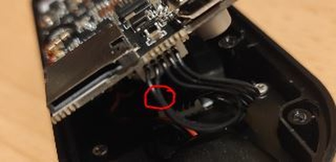

  • Bakove
Chillout schreef op woensdag 25 november 2020 @ 20:36:
Had hem even open geschroefd, niet m'n beste foto ooit, maar wellicht nuttig voor de liefhebber:
@r.kasemier Als ik naar deze foto kijk, dan zie ik dat de SD kaart rechts zit, maar kan ik nog steeds niet plaatsen waar die connector nou aan vast zit die ik op jouw foto zie.

  • r.kasemier
  • Laatst online: 18-11 19:59
@Bakove.
Afbeeldingslocatie: https://tweakers.net/i/_ugLWdE2u-G_q6WDmQd5063VDq0=/full-fit-in/4920x3264/filters:max_bytes(3145728):no_upscale():strip_icc():fill(white):strip_exif()/f/image/7T7b5teX3ofYopm7phHefyuF.jpg?f=user_large
Ik ben er ondertussen ook achter dat het beter werkt met een optocoupler en vandaar uit naar een relais met een gescheiden voeding.
De IO ingang in de deurbel vind het relais rechtstreeks niet zo prettig.
Rene
