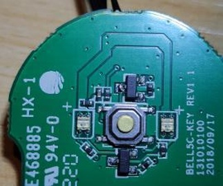

Voor de mensen die zelf een sturing willen maken.
Afbeeldingslocatie: https://tweakers.net/i/Jt27ORHC2egIkIFTAQ4dTN8JTo4=/full-fit-in/4920x3264/filters:max_bytes(3145728):no_upscale():strip_icc():fill(white):strip_exif()/f/image/dyUQN7MdWnxUoFiGCPHFFydh.jpg?f=user_large
Afbeeldingslocatie: https://tweakers.net/i/DNzmqmXtnlnYoXHA_EwYcMo8E_s=/full-fit-in/4920x3264/filters:max_bytes(3145728):no_upscale():strip_icc():fill(white):strip_exif()/f/image/AjMpyVrkyb1TXMePxsVv3D2I.jpg?f=user_large
[ Voor 29% gewijzigd door r.kasemier op 01-12-2020 20:23 ]

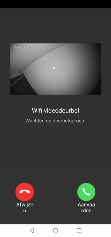

Op mijn Android toestel (Huawei) hoor ik de ene keer een heel eenmalig kort geluidje (soort standaard notificatie geluidje) en andere keer een duidelijke dingdongdingdong, net zolang tot ik bekijk wie er voor deur staat.
Ik wil altijd het laatste.
Hoe kan dat?
Dus ook al is mijn telefoon gelocked, altijd dit scherm zien:
Kan nu geen pijl trekken op wat voor geluid of notificatie die heeft.

Ik heb maar eens een ouderwetse (altijd werkende) Bel oplossing bedacht en getest.
Afbeeldingslocatie: https://tweakers.net/i/lFdJxi5A7zXMYfOJotJJcmXbGxs=/full-fit-in/4920x3264/filters:max_bytes(3145728):no_upscale():strip_icc():fill(white):strip_exif()/f/image/qR4xMQCFkktuxE510TXuNBsC.jpg?f=user_large
Hierbij de drukknop en de + 3.3 v naar buiten uitgevoerd en aangesloten op een 3v relais.
Het 3v relais trekt normaal 50mA.(64Ohm)
Echter met de serieweerstand van 33Ohm is dit 35mA hierbij blijf 2.2v over voor het relais.
Vooral niet de blus diode vergeten !
Dit is voldoende om het relais te laten schakelen, en hiermee dan de oude Ding Dong.
Men kan natuurlijk ook iets bedenken met een optocoupler en het via de route doen.
De getoonde connector zit aan de onderzijde in het midden, waardij de twee benodigde aders naast de SD kaart zitten.

  • Bakove
@r.kasemier nice! heb je misschien een iets uitgezoomdere foto zodat het wat duidelijker te zien is waar die connector nou precies aan vast zit?

  • Allewijn
Allewijn schreef op maandag 7 december 2020 @ 15:54:
Hoe kan dat?
Iemand op mijn bovenstaande vraag antwoord?
Soms krijg ik zelfs helemaal geen melding...
Geen pijl op te trekken welk soort melding/of er überhaupt een melding op telefoon komt...

  • loneranger56
  • Laatst online: 19-04-2025
Allewijn schreef op woensdag 9 december 2020 @ 13:13:
Dit zou ik ook graag willen weten....een keer een notificatie melding de andere keer weer een scherm waarbij de bel over blijft gaan totdat ik op mijn telefoon opneem
