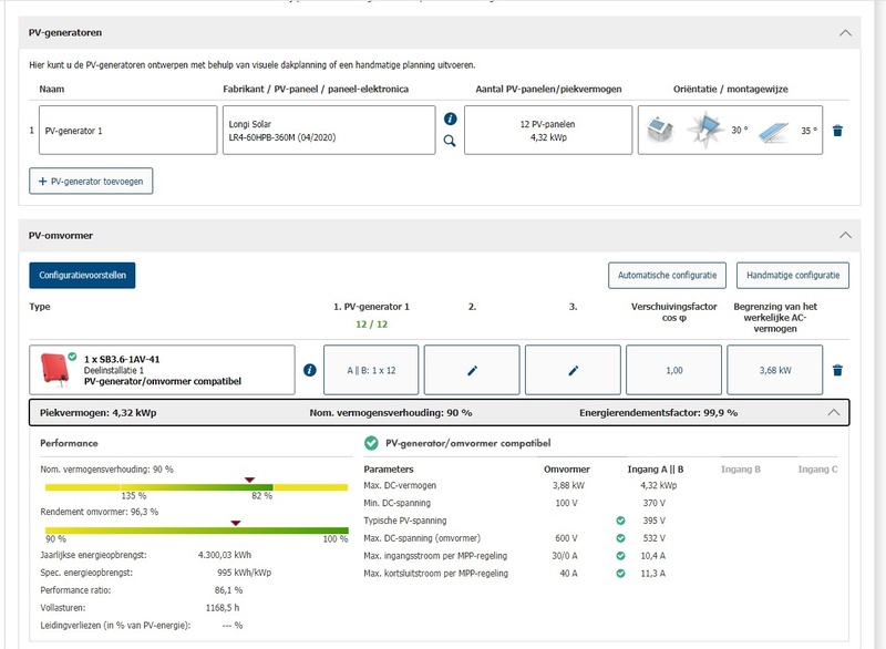

Even ingevoerd in sunny designweb (kies nieuw project):
Afbeeldingslocatie: https://tweakers.net/i/RGIB8uarvvt5yMzCsp_NcGc0I2I=/800x/filters:strip_icc():strip_exif()/f/image/xrxig3nC45azmOnS8X30CSZv.jpg?f=fotoalbum_large
