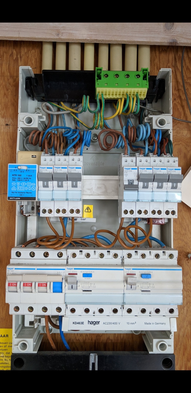

Korte versie van mijn vraag is, zijn deze zonnepanelen een beetje schappelijk á professioneel gelegd.
Lange versie:

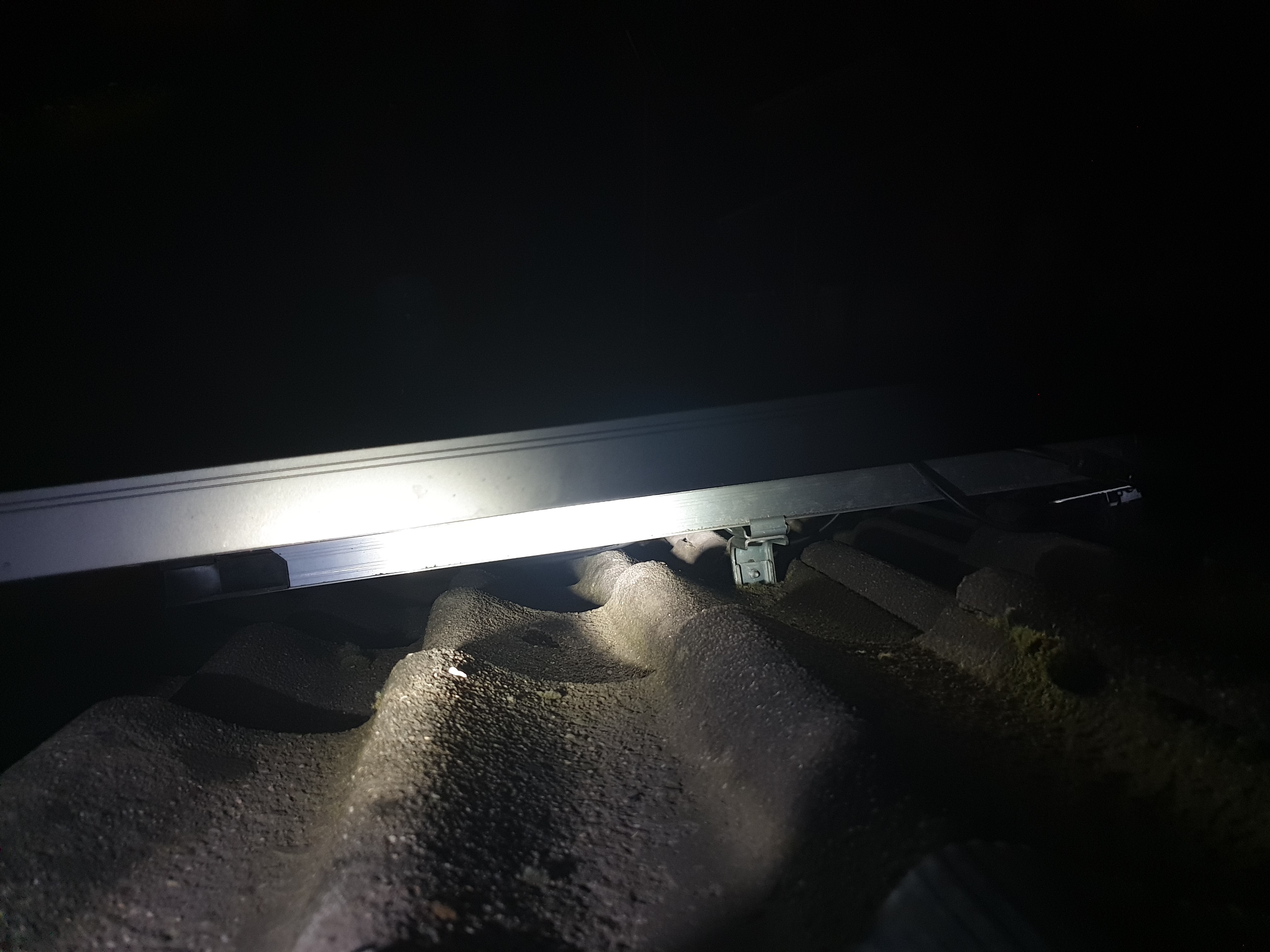

Na het aanvragen van een aantal offertes heb ik gekozen voor een bedrijf dat 20 zonnepanelen kwam/komt leggen met het Enphase systeem. 10 zonnepanelen achter en 10 zonnepanelen voor.
Ze hebben eerst 10 uur gedaan over het leggen van de zonnepanelen aan de achterkant, de voorkant moet nog.
Na ongeveer een half uur een gesprek over de zonnepanelen over hoe ze op het dak moesten, kwamen ze er al gauw uit dat als er 10 op moeten, het wel krap wordt. Dus toen heb ik ook aangegeven dat als er 1 of 2 minder op moeten en het wil dan wel goed (of mooi), dan mag dat van mij ook. Maar ze vonden dat dat niet hoefde(zie eerste foto het resultaat).
Na veel pech en laten we maar zeggen moeite, waren ze na 10 uur werk in het donker klaar.

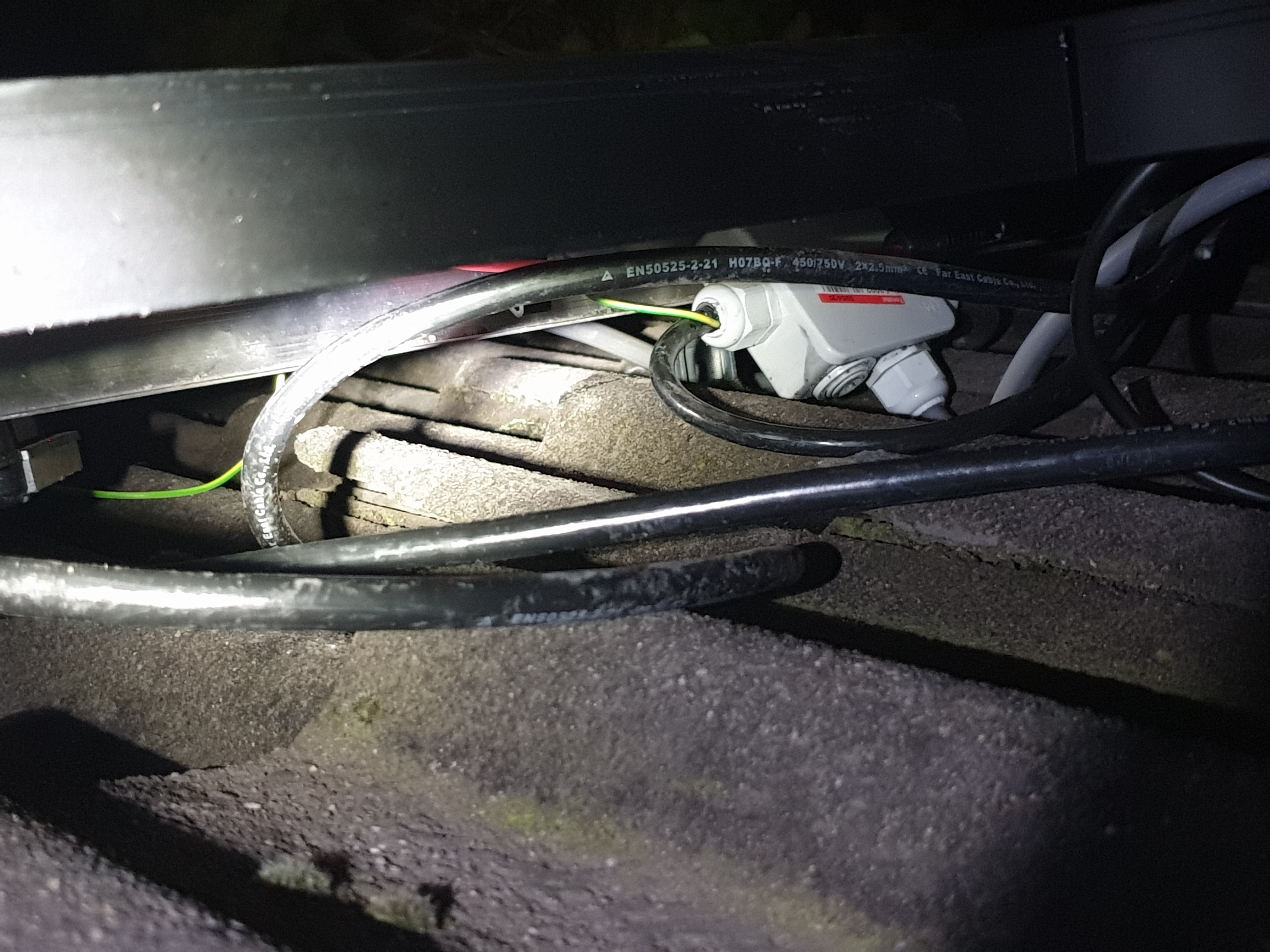

Ik heb zelf wel een klein beetje verstand van elektra en had ook al wel filmpjes gezien over het Enphase systeem, dus toen ik op het eind zag dat hij alleen een aardlek had geplaatst leek me dat toch wel apart.

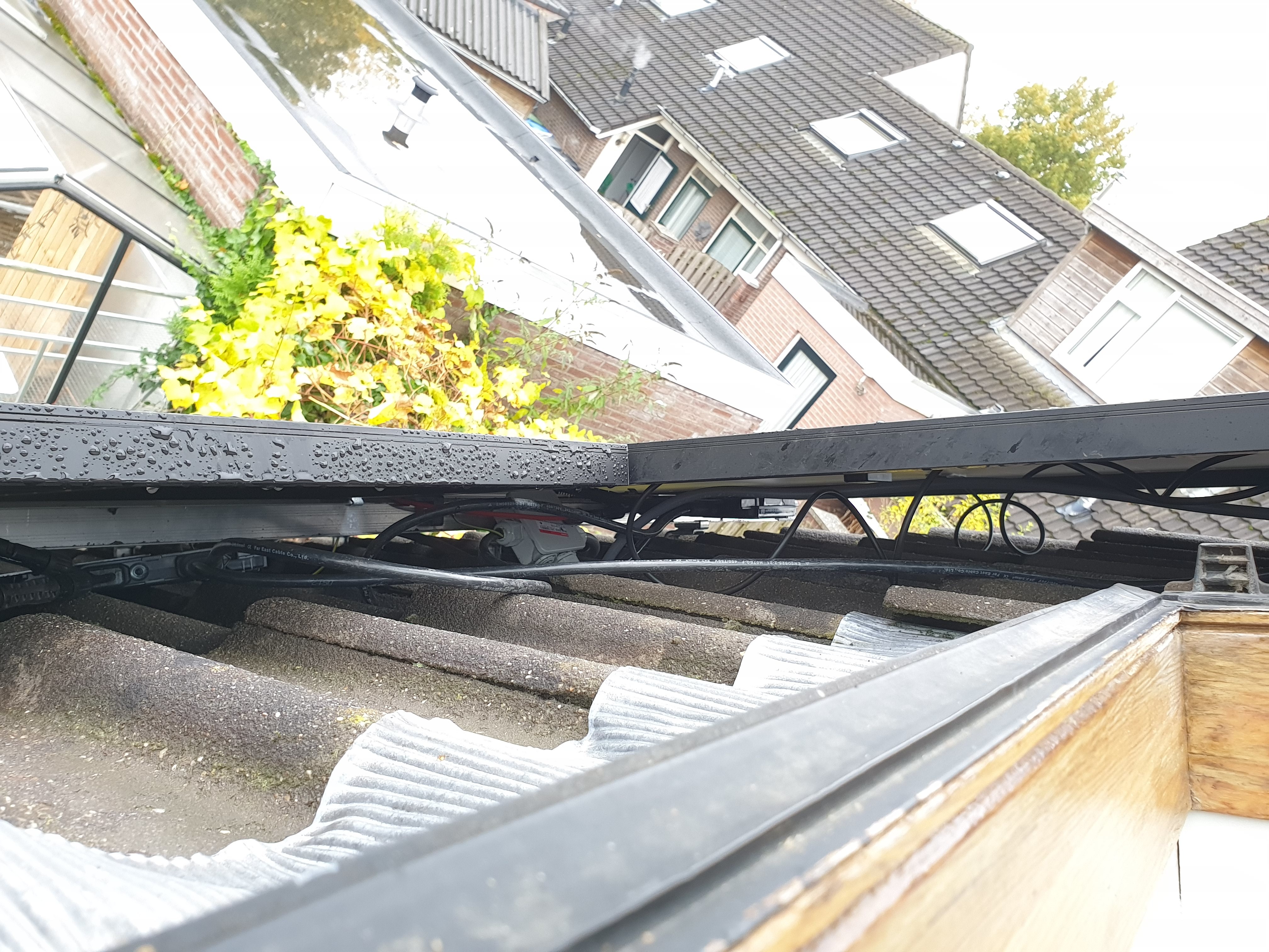

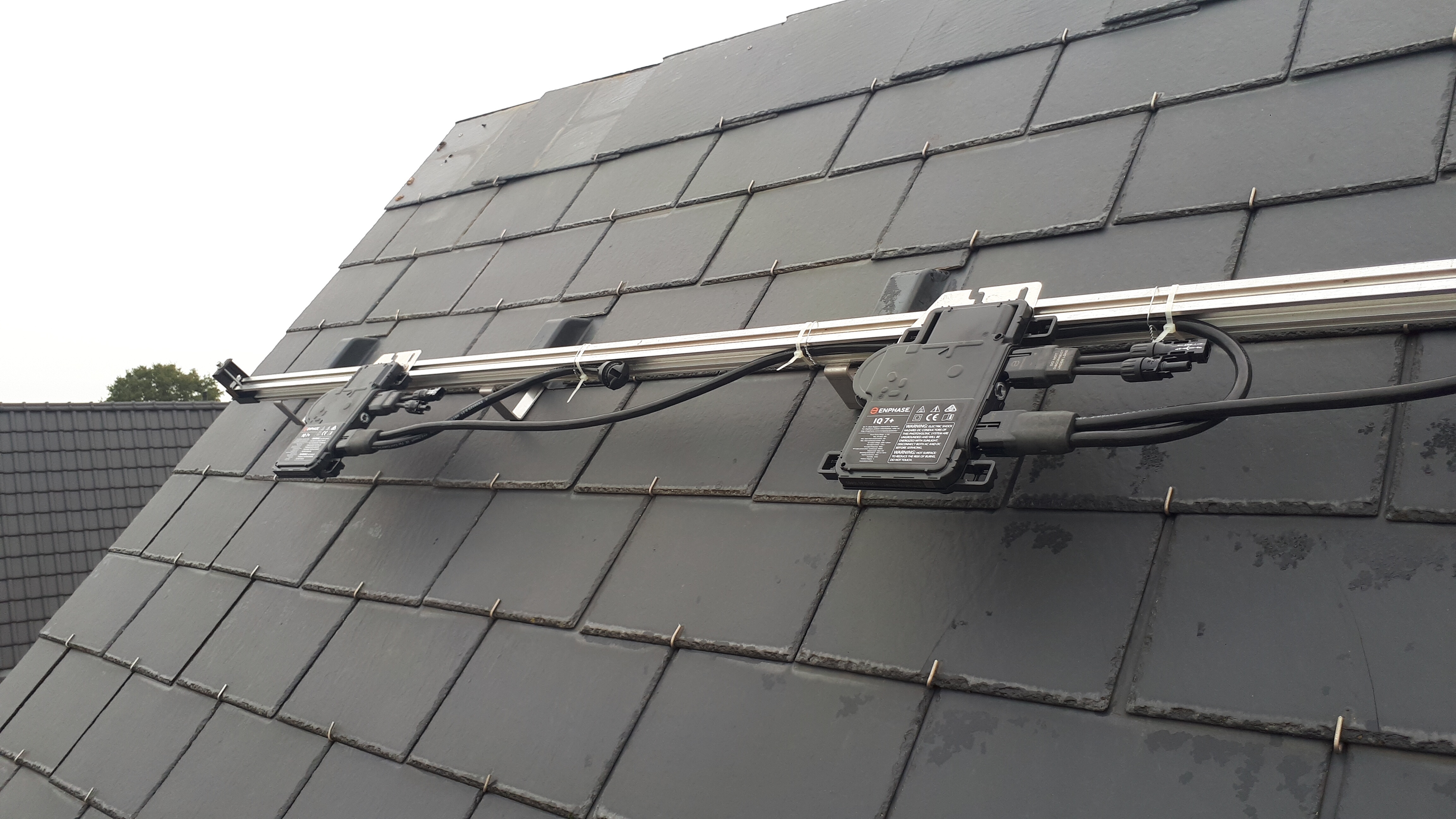

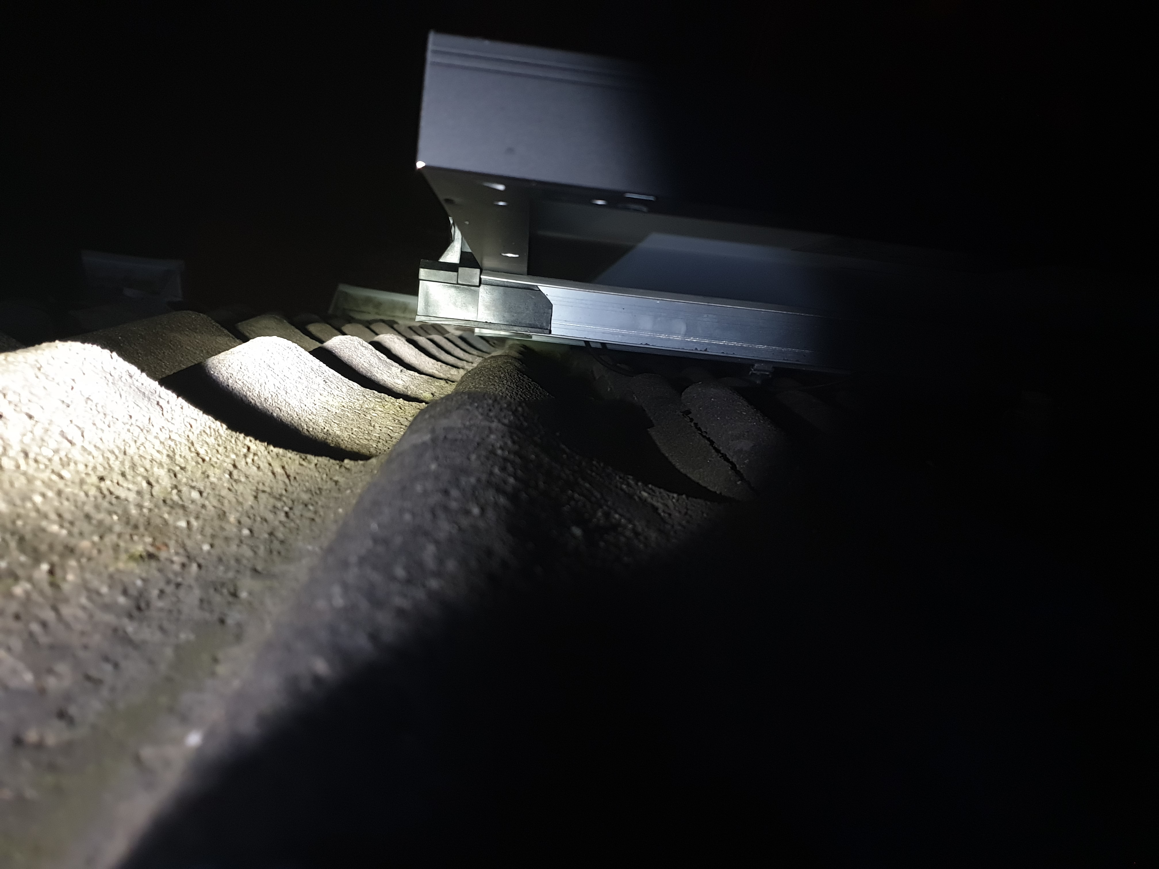

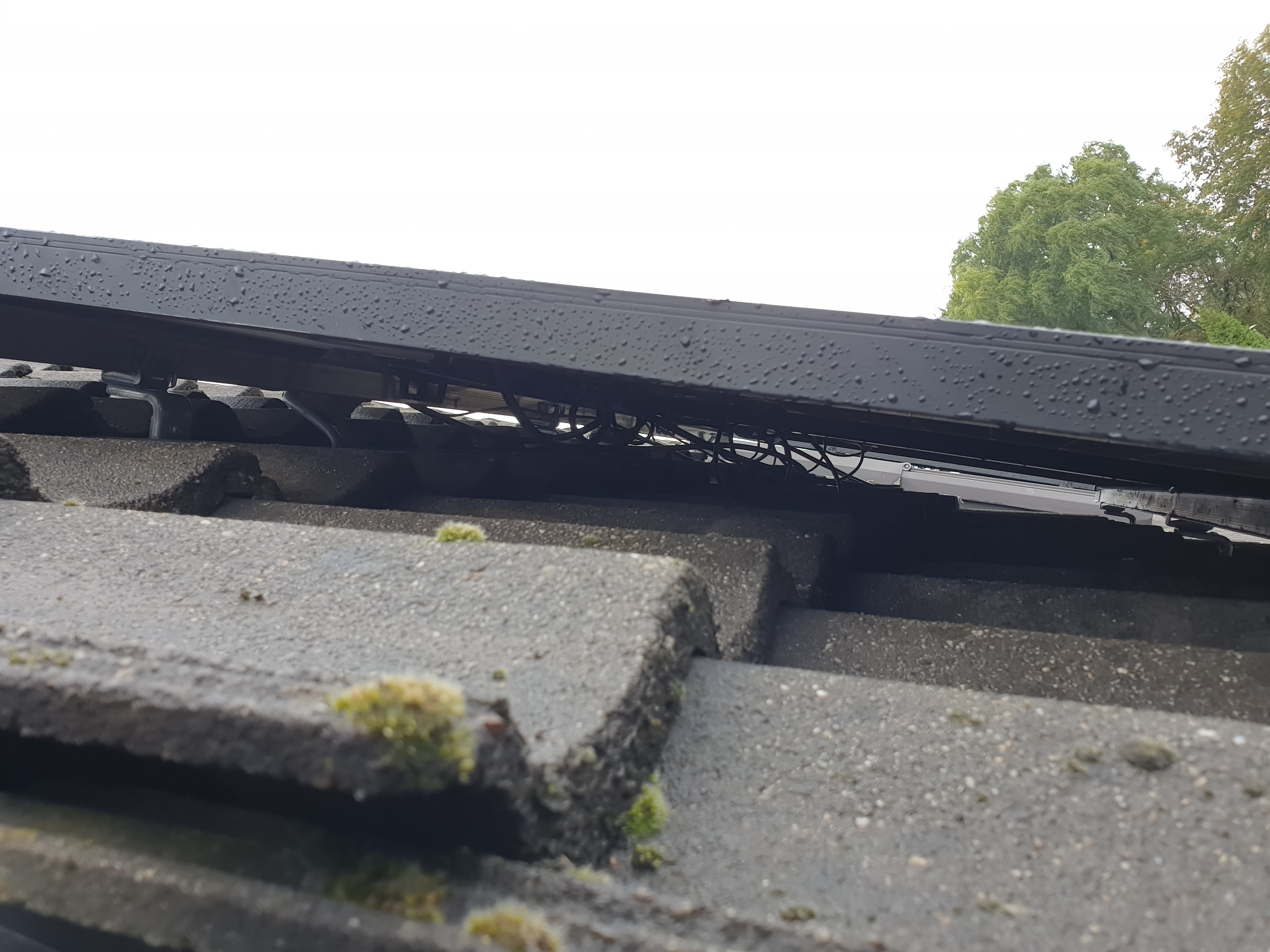

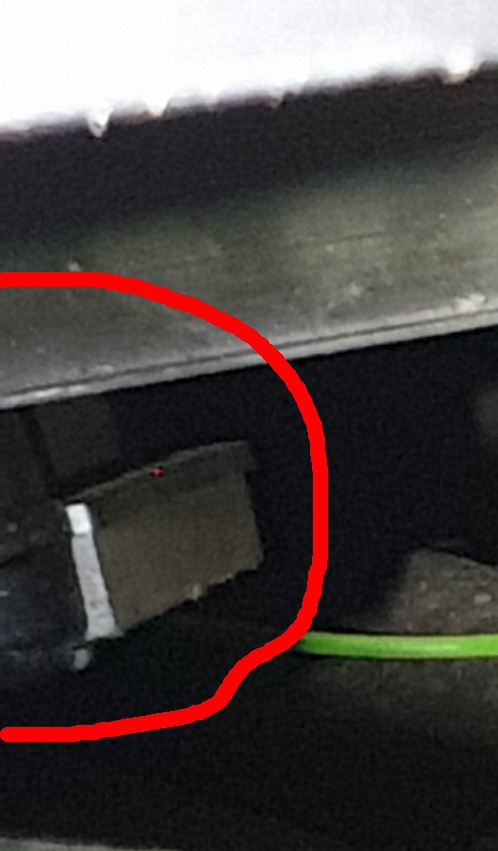

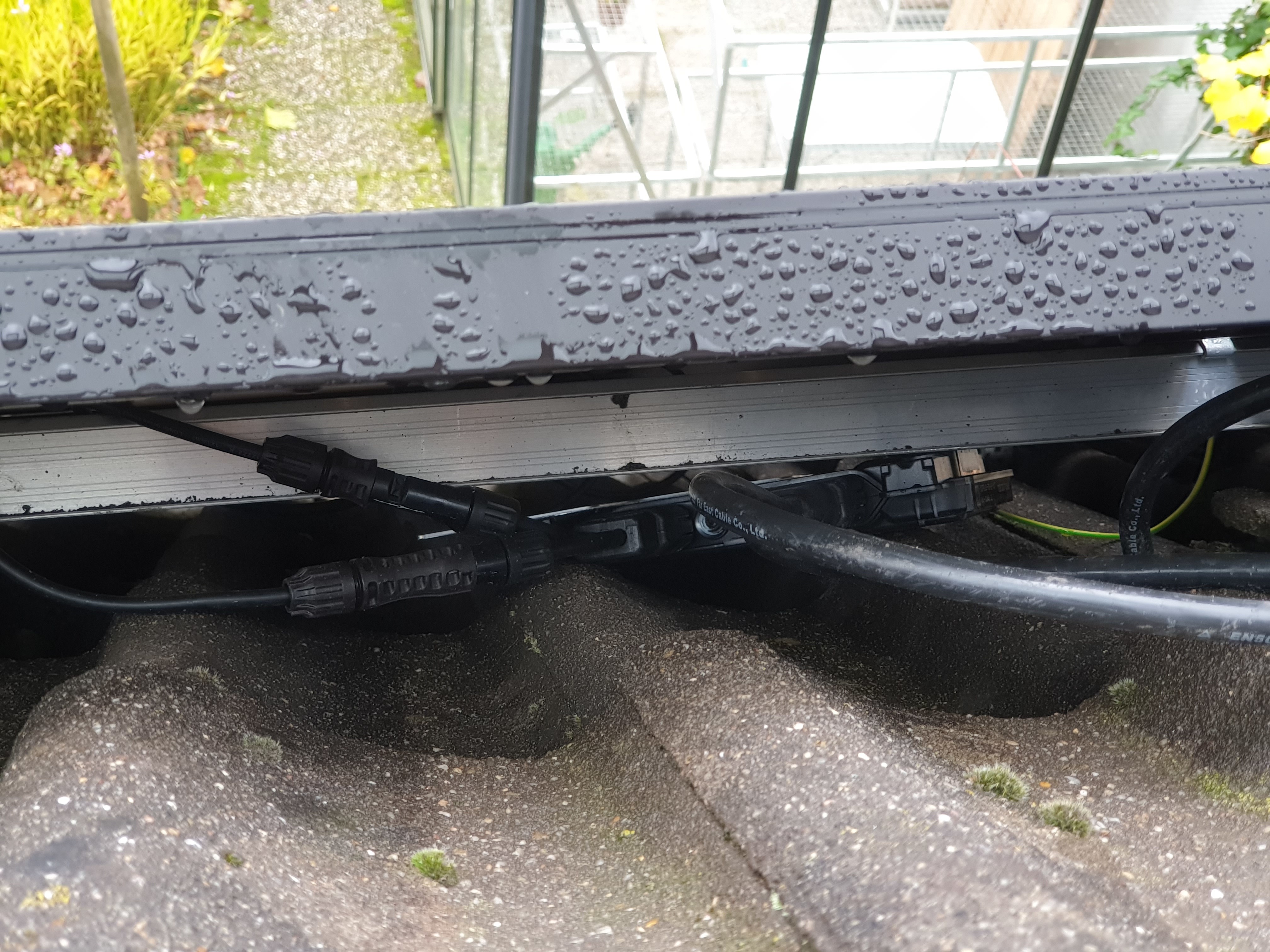

Dingen die mij tot nu toe opvielen (zie foto's): Sommige IQ7+ omzetters los op dak, veel overbedrading, ook los op dak, hadden ze een zonnepaneel weggelaten dan was het volgens mij al mooier geweest. Meterkast aansluiting alleen aardlekschakelaar en dan niet aangesloten op de hoofdschakelaar, maar direct aan de hoofdzekering (zie foto).
Graag zou ik van jullie willen weten, of ik aan het zeuren ben of dat het wel klopt wat ik zeg.

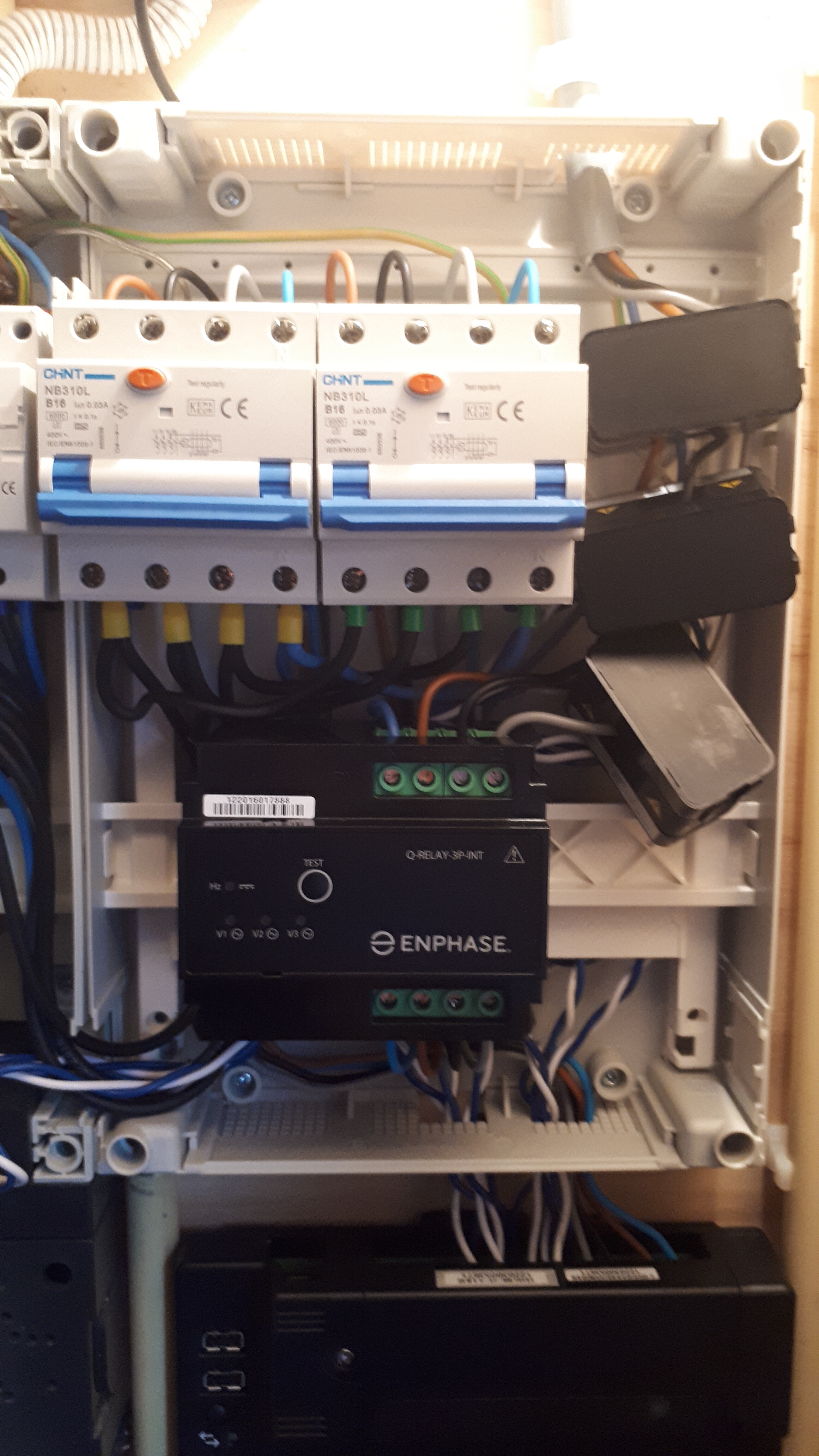

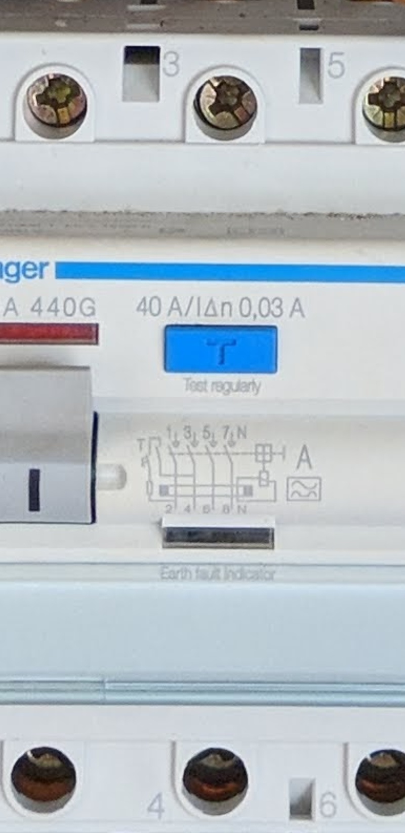

Hoort hier nog een automaat tussen?
Horen hier niet ook nog Q relais tussen te zitten?

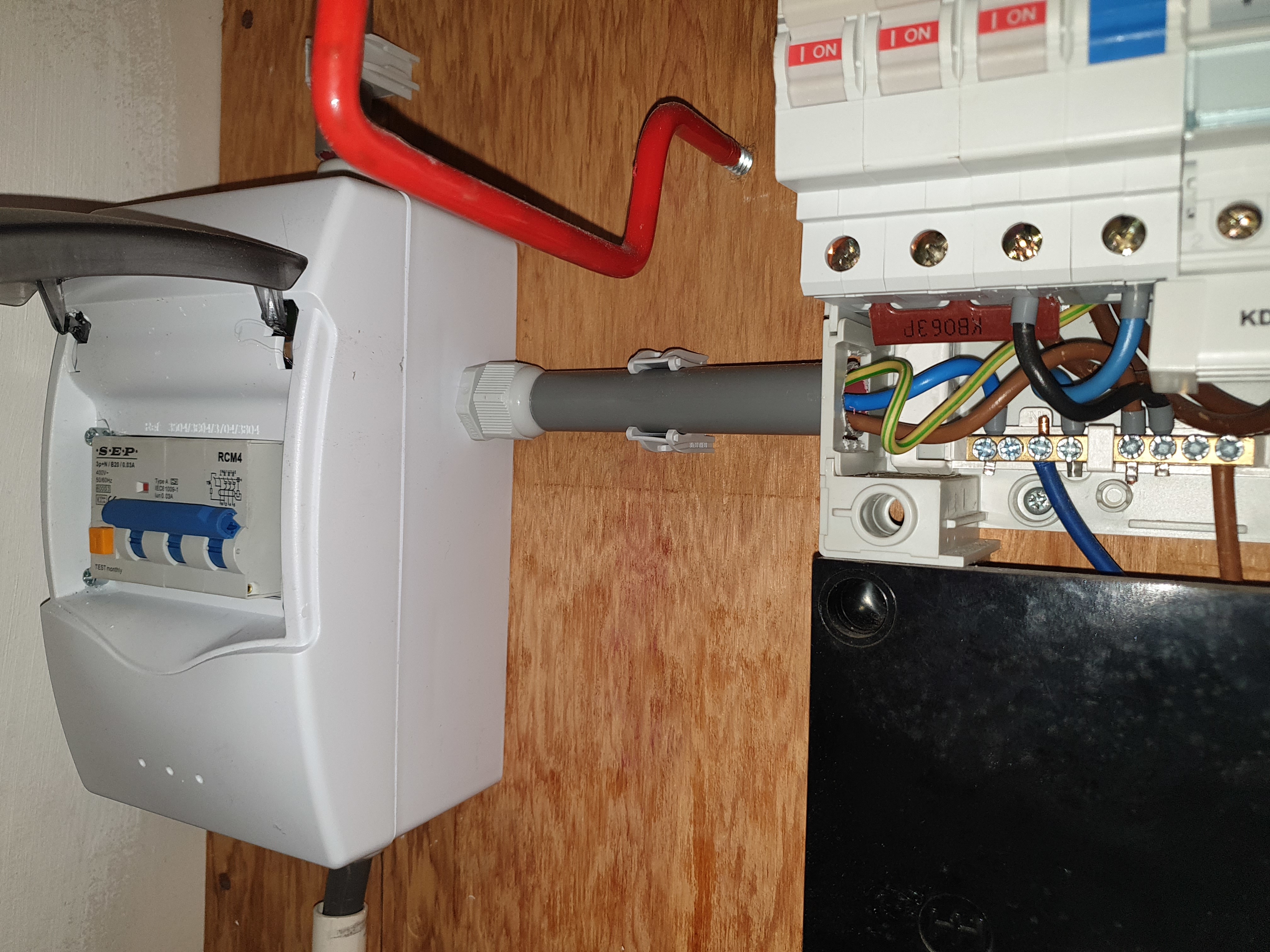

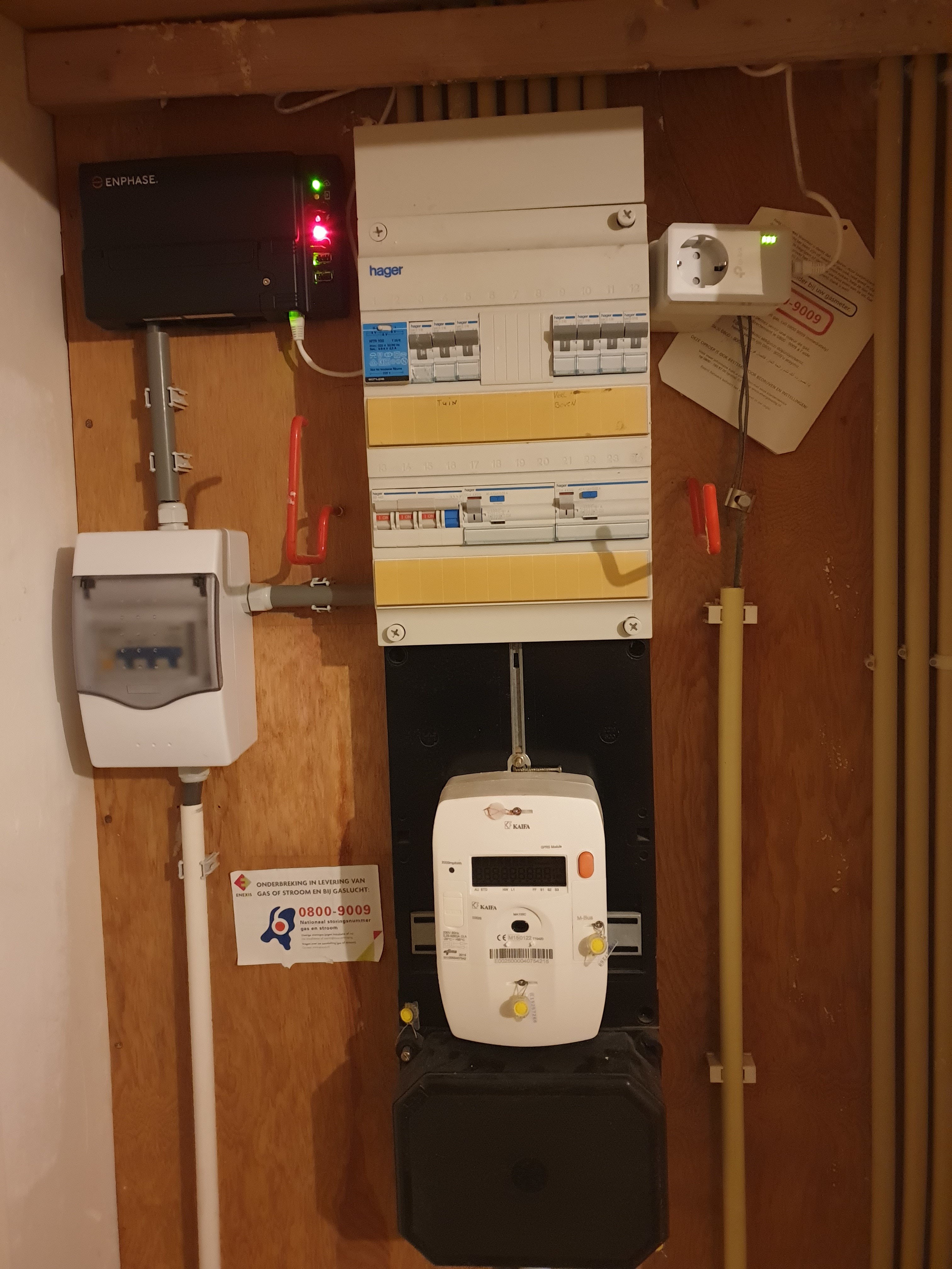

Hoort die aansluiting wel aan de hele voorkant van de meterkast aangesloten te worden, dus vlak na de hoofdzekering?
Kan zo een omzetter wel gewoon lekker los op dak liggen?

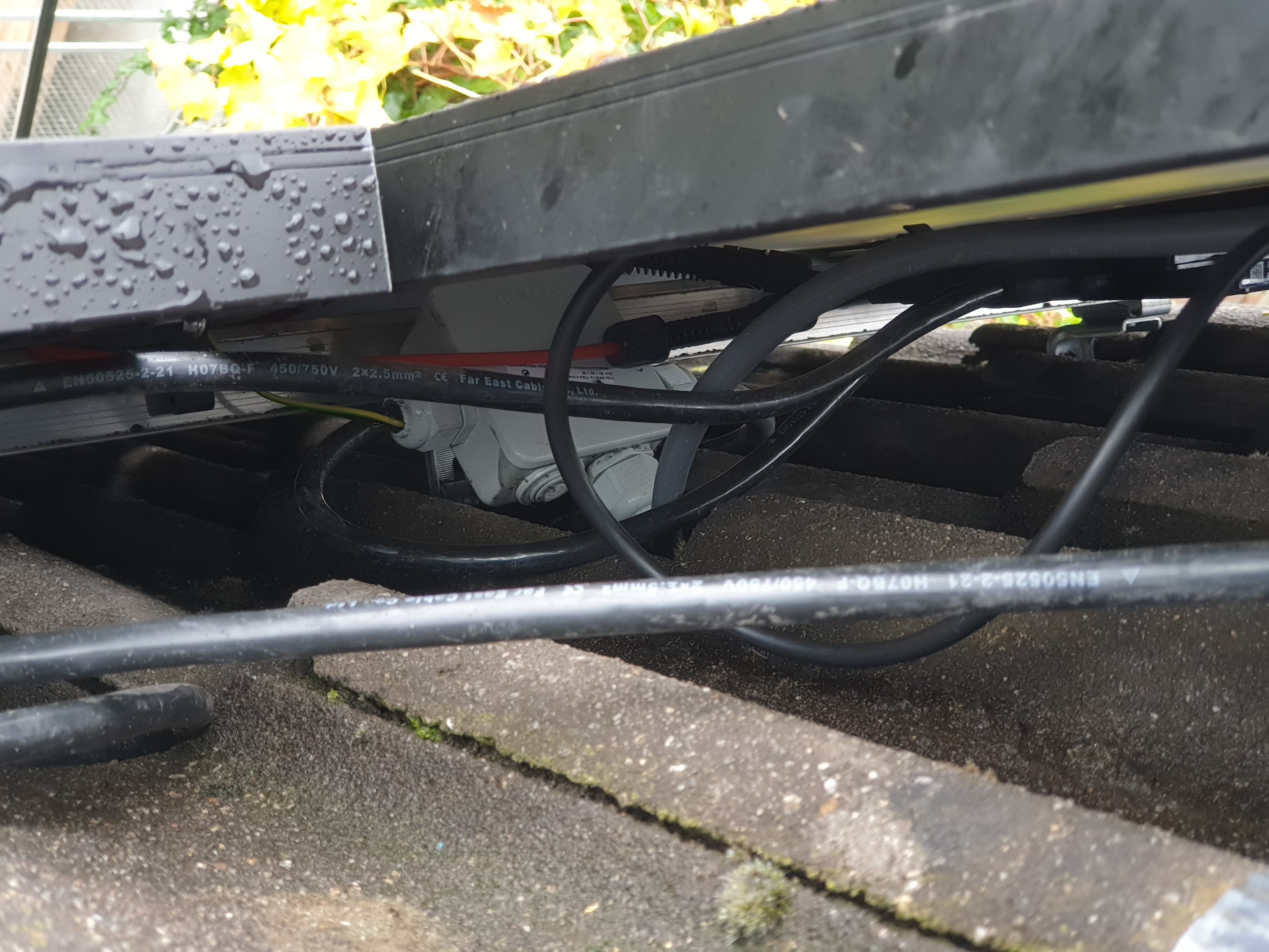

Kan zo een lasdoos ook gewoon mooi los op dak liggen?

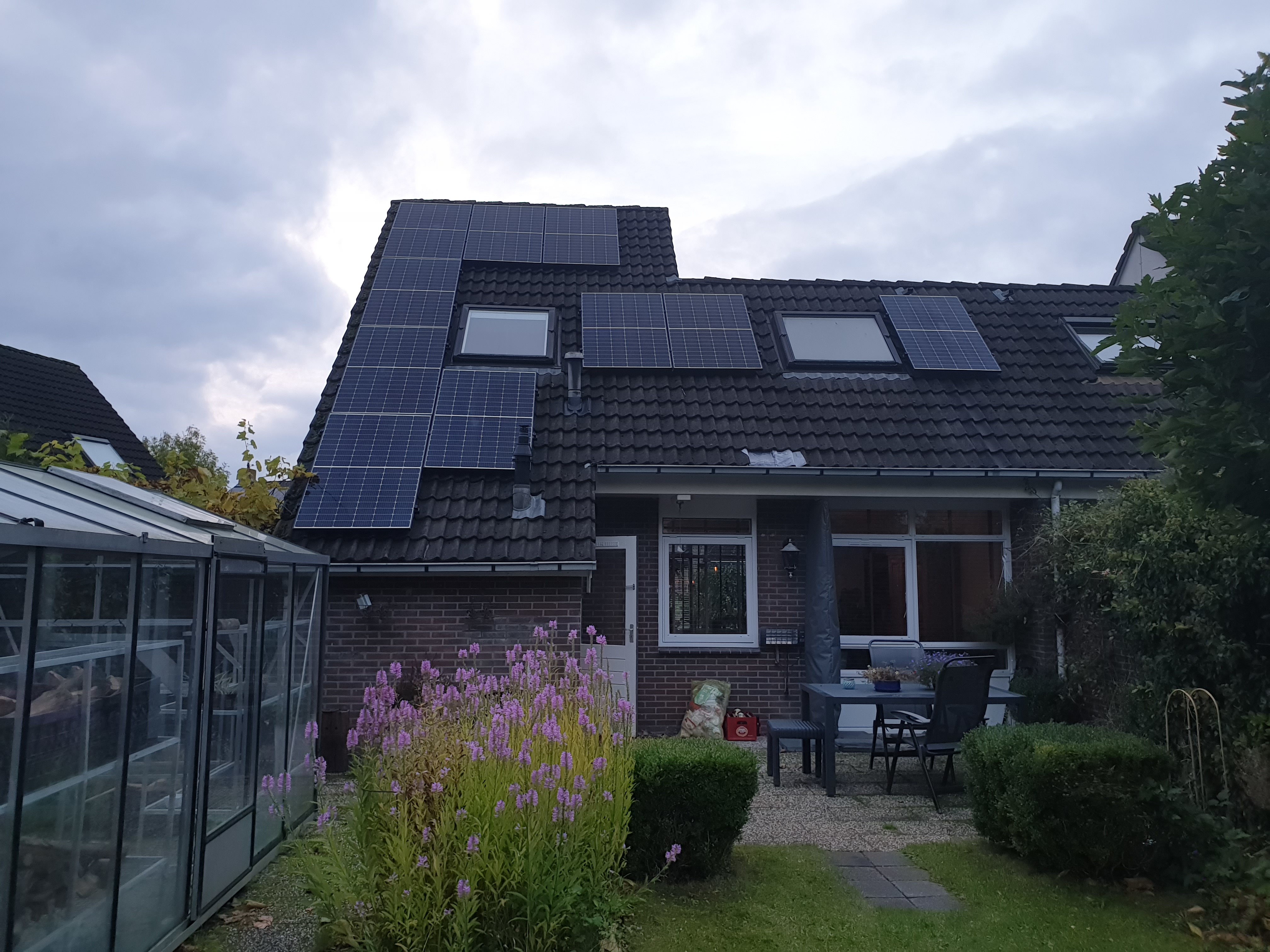

Had de opzet van het gehele pv system niet mooier gekund?
Foto's:
Dak achterkant
Bedrading1
Bedrading2
Bedrading3
Omzetter los op dak
Meterkast
Meterkast2

Volgens mij is het echt niet OK om de PV voor de hoofdschakelaar te zetten. Er staat dus ook spanning op die kabels als de hoofdschakelaar uit staat, dat verwachten mensen niet en is dus levensgevaarlijk.
  • busscherski
  • Laatst online: 20-05 16:32
@Verwijderd of @AUijtdehaag gaan hier denk ik helemaal op los. Als amateur begin ik vast.
Nee dat niet maar volgens mij mankeert er wel een boel aan.

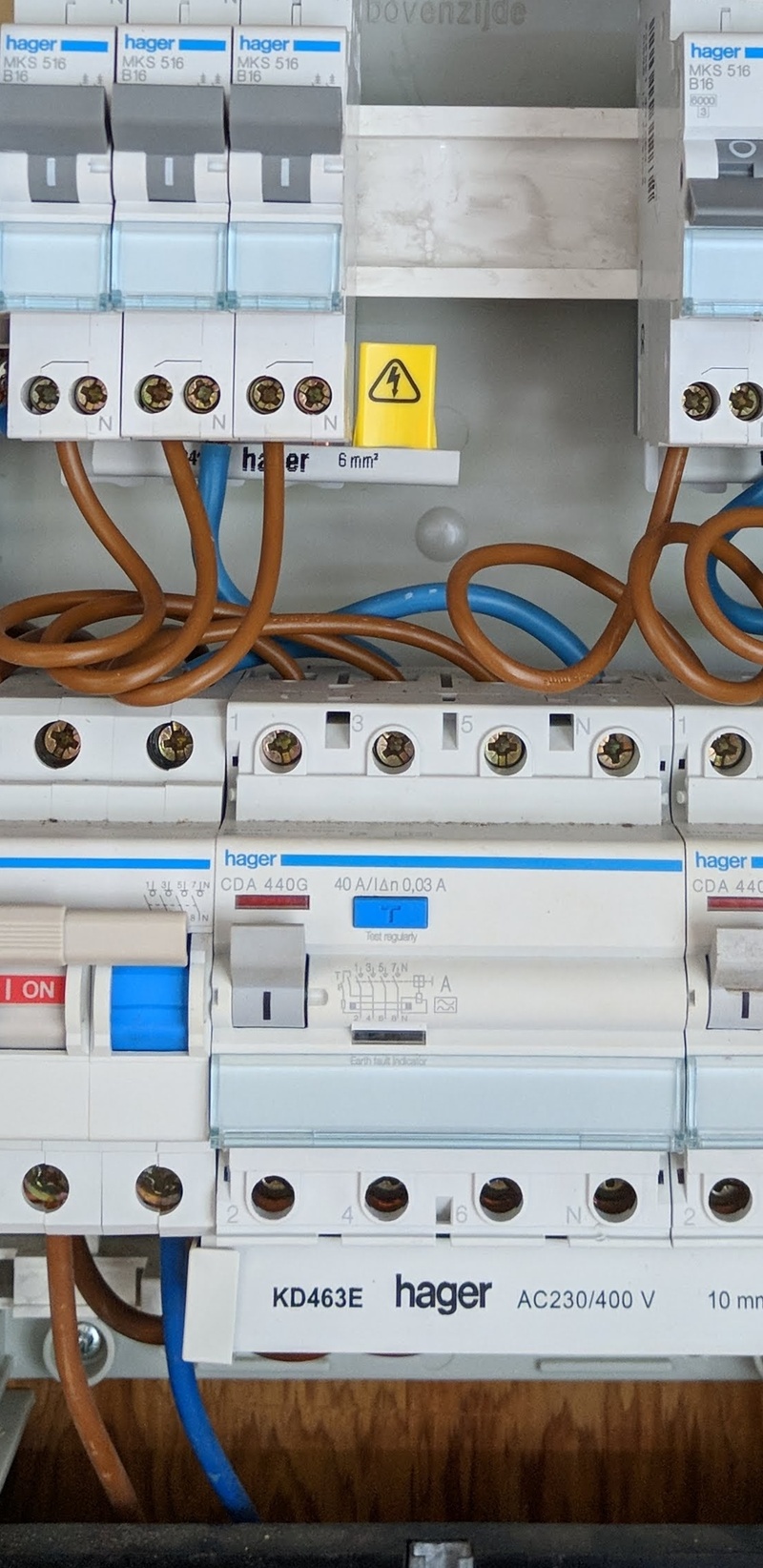

Ze hebben volgens mij een 3 fase B20 alamat geplaatst. Maar het in de meterkast op 1 fase aangesloten.
Een alamat is zowel aardlek als automaat.
Alleen wel gek dat ze een 3 fase 20A automaat gebruiken voor het enkelfase aansluiten voor een piekopbrengst van 20 panelen x 295 W = 5900 W. Dachten ze soms dat je een 3 fase aansluiting hebt?
Ik denk dat dit alleen correct is als ze de andere 10 panelen met een eigen kabel van boven laten komen naar deze 3 fase alamat (andere 'fase') en van daar ook met eigen kabel naar de rail van de meterkast.
Netst is uiteraard 2 enkelfase alamats.
Wat is trouwens de doorsnede van de aders?
Dat weet @Pazo
Voor 10 panelen klopt het denk ik, voor 20 denk ik niet.
Nee, zo`n micro omvormer moet opgehangen worden. MC4 stekkers ook.
Vind ik niet, en met 2 kabels door 1 wartel kan echt niet waterdicht worden. Dat moeten ze netter doen. Daarnaast gebruik ik altijd 6 mm2 aarde draad, maar ik weet niet of dat verplicht is.

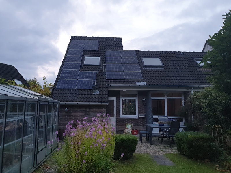

Bedoel je het legplan? Als dit het oostdak is zal de schaduw van het CV pijpje niet zo erg zijn. Als dit het westdak is vind ik het jammer.

HectorMalot schreef op zaterdag 24 oktober 2020 @ 19:40:
Sorry ik heb het denk ik verkeerd, hoofdschakelaar is vaak de schakelaar die nog weer onder de meter zit, maar ik heb nog een ouderwetse zonder schakelaar. Maar er zit in de meterkast nog wel een extra schakelaar van 40A die de rest nog weer beveiligd. En dáár hebben ze hem nog wel onder geplaatst, dus eigenlijk is het PV systeem dan niet beveiligd tegen overstroom en kortsluiting lijkt me. Alleen de hoofdveiligheid is er dan als beveiliging, maar dat is niet handig lijkt me.

Ik heb persoonlijk weinig ervaring met Enphase micro omvormers, maar wel met nette installaties.
De micro omvormers kunnen ze vrij eenvoudig monteren aan de rails, en netjes weg werken onder de panelen, ditzelfde geldt voor de bekabeling met kabelklemmen die daar speciaal voor gemaakt zijn.

Aftakken voor de hoofdschakelaar is sowieso schandalig. Hoe ze 6000Wp op een 3-fase automaat gaan zetten, terwijl je een 1-fase netaansluiting hebt is mij ook een raadsel.
De toestand op het dak is natuurlijk vragen om ellende.
Ik zou ze dit eerst maar eens laten herstellen, voordat er een poging gedaan wordt om de 2e helft te leggen.

busscherski schreef op zaterdag 24 oktober 2020 @ 19:48:
Dat weet @Pazo
- Het lijkt op 6mm2
- Mooi dat de schakelaar een aardlek én automaat is
- Ik zal het ze even aangeven dat het allemaal netter en beter moet onder die panelen
busscherski schreef op zaterdag 24 oktober 2020 @ 19:48:Bedoel je het legplan? Als dit het oostdak is zal de schaduw van het CV pijpje niet zo erg zijn. Als dit het westdak is vind ik het jammer.
Dit is het oostdak, dus dat zit wel redelijk dan. Maar ik bedoel meer het esthetische gedeelte ervan.

hesselbeertje schreef op zaterdag 24 oktober 2020 @ 19:58:
Pfff...
Ja precies, dat lijkt me niet meer dan logisch dan!

Ow, en in de meterkast moet een sticker zijn aangebracht waardoor duidelijk wordt voor de hulpdiensten dat er een PV installatie aangesloten is.

Tennie schreef op zaterdag 24 oktober 2020 @ 19:48:
Dat zijn de zekeringen van de netbeheerder. Als dat automaten zijn dan kun je die idd gebruiken om het huis spanningsvrij te maken. Maar als ik het goed begrepen heb:
-1 zekering(en) netbeheerder onder de meter. Meestal type-C (langzaam) en doel om af te slaan als je meer gebruikt dan je aansluiting. Schakelt niet de N.
-2 hoofdschakelaar: schakelt alle fasen en N uit. Gebruikt om huis spanningsvrij te maken. De 40A op de schakelaar is een rating for maximaal amperage, maar dit is geen automaat. Volgens mij heb jij dit? Of staat er B40 op?
-3 ALS: beveiliging voor uit bij lekstroom. Voorkomt (hopelijk) dat je een dodelijke klap krijgt als je ergens spanning op komt te staan waar dat niet hoort.
-4 automaat: beveiliging tegen overbelasting van een groep. Voorkomt dat je huis afbrand.
PV omvormers hebben ‘anti islanding’ zodat ze uitgaan als de netspanning er niet meer is. Vaak zie je ook nog een extra werkschakelaar bij de omvormer zodat je er 100% zeker van kan zijn. Ik ben geen enphase expert, maar volgens mij is de Qrelais vergelijkbaar.
Jij kunt nu niet meer met de hoofdschakelaar je huis spanningsvrij maken. De kabels naar de PV blijven namelijk altijd onder spanning staan, tenzij je de hoofdzekering van de netbeheerder ook uitzet. Ik heb geen toegang tot de NEN norm, maar alle plaatjes in dit interview met ABB staat de hoofdschakelaar voor de PV en niet andersom.
You have summoned me :P ?
Tja, wellicht dachten ze dat hij 3-fase had gezien aanwezigheid van 4P hoofdschakelaar. Maar dat zegt niet zoveel. Nette installateur doet altijd 4P hoofdschakelaar; dat maakt latere upgrade van netaansluiting zoveel makkelijker..
En dan die 3P+N aardlekautomaat gebruiken met L,L, N,N van dezelfde fase :?
Voor de hoofdschakelaar klopt nooit, ongeacht aantal panelen.
Misschien hebben ze 'm afgegoten.

Is een aardlekautomaat; overstroom-, korstluit- en aardlekbeveiliging in 1 component.
Die IQ7's moeten ze gewoon aan de rails vastzetten. Verder propageerd Enphase zelf het e.e.a. redelijk los te laten hangen.
Tennie schreef op zaterdag 24 oktober 2020 @ 19:21:
Heb je al.
Volgens mij wel. Dat ding zorgt voor afschakeling als de spanning te ver wordt opgedreven.
ABSOLUUT NIET
Normaliter wordt er echter vanuit je meter direct naar de HS bedraad en dan vanaf daar naar je verdeelblokjes. Wellicht heeft ze dat in de war gebracht... dan is de vraag met welk gereedschap ze dat zo gedaan hebben, want dat is wel permanent live daarzo...

HectorMalot schreef op zaterdag 24 oktober 2020 @ 20:31:
Precies, hij mag dus nog even mooi na de hoofdschakelaar geplaatst worden, wel gevaarlijk voor hem inderdaad, want hij heeft én vanuit de PV's én vanuit de hoofdzekering nog spanning.
Q relais zijn tegen overspanning las ik, die beveiliging is er nu dus ook totaal niet (lijkt me).
Ga eens wat vaker op kraamvisite!
Hoofdzekering is smeltzekering in verzegelde kast bij TS.

Die ene onder het dakraam vind ik wel leuk gelegd, die is precies een half paneel verschoven.
Ik stoor me vooral aan die losse rechts.
Zou kunnen maar daarnaast kan ik op de foto nog zien dat de energiemeter enkelfase is.
Volgens de regels kan het denk ik niet nee (leuk weetje, in Duitsland schakelen ze alleen de fase, niet de nul).
Zou jij kiezen voor 2 16A alamats?
Had ik niet gezien.
Haha, die kans is klein maar het zou kunnen.
  • mr_evil08
  • Laatst online: 17:40
De meterkast dient vrij eenvoudig spanningsloos gemaakt te worden bij calamiteiten, vaak bij een 3e aardlek hoort er een hoofdschakelaar te zijn en achter die hoofdschakelaar hoort alles te zitten.
Dus dit mag niet hoe het is aangesloten en is niet volgens NEN1010.

Verwijderd schreef op zaterdag 24 oktober 2020 @ 20:45:En dan die 3P+N aardlekautomaat gebruiken met L,L, N,N van dezelfde fase
Bedoel je de 2 stuks aardlekschakelaars?, grappige is, dat de automaat voor de PV's net zo is aangesloten.
Kan dit kwaad? (behalve dat je ze dan niet meer kan testen met de knop)

Tennie schreef op zaterdag 24 oktober 2020 @ 20:59:
Als je testknop niet werkt deugd het natuurlijk sowieso niet. Als de testknop daar L-L zit..
mr_evil08 schreef op zaterdag 24 oktober 2020 @ 20:57:
'Nieuwe' regels is gewoon altijd een hoofdschakelaar.
Technisch kun je klem 3-4 en 5-6 op deze aardlekautomaat leeg houden. Dat is geen probleem. Testknop zit op N-2.
Maar de scheiders in de automaat parallel aansluiten is een niet juist, direct schroevendraaier inleveren en ander werk zoeken.
  • mr_evil08
Verwijderd schreef op zaterdag 24 oktober 2020 @ 21:45:
Even nagekeken en idd in 2015 is dat gewijzigd officieel had ik ook een hoofdschakelaar moeten plaatsen nadat er een kookgroep werd geplaatst hier.
Maar ach hier zitten maar 2 aardlekschakelaars in zo erg zal het wel niet lopen.
Hier is de installatie niet aangepast maar uitgebreid dus geld niet. :+

jeroen3 schreef op zaterdag 24 oktober 2020 @ 21:52:
Oké top info, ik zal dat eens veranderen

Mijn eerste indruk was; kleine paneeltjes. Totdat ik zag dat het van die half-cut dingen waren :P

Afgieten staat wel in de Enphase DHZ handleiding van Solar bouwmarkt.

Nee, de panelen liggen er niet netjes op. Ze hebben Clickfit gebruikt met instelbare haken. Daarmee had met gemak alles strak ( gewoon langs een touwtje ) gelegd kunnen worden.Kwestie van een metseltouw op de buitenste haken leggen en dan strak de rails er langs.
De bende onder de panelen vind ik persoonlijk ook erg slordig. Wat is er mis met een aantal kabelgeleiders of desnoods tie wraps langs de rails.
En dat ze hier 10 uur over gedaan hebben is mij ook een raadsel. Je hebt met Clickfet letterlijk 1 hamer en 1 ratel me dop 10 nodig.
Vraag: Heb je ook een foto van de hoeken van de rails? Hebben ze langs de uiteinden twee dakhaken vlak bij elkaar zitten of niet?

Tie wraps gaan toch stuk
  • mkleinman
  • Laatst online: 19-05 21:59
mkleinman
8kWp, WPB, ELGA 6
Valt mee, er valt geen zonlicht op omdat ze onder de panelen liggen.
Duurzame nerd. Veel comfort en weinig verbruiken. Zuinig aan doen voor de toekomst.
mkleinman schreef op zaterdag 24 oktober 2020 @ 23:01:
Ze worden warm, ze worden koud..
Moet je sowieso met de wat stevigere exemplaren beginnen.

De 10 stuks achter (die van de foto) zijn 370 Wp van HRE.
mkleinman schreef op zaterdag 24 oktober 2020 @ 22:45:
Afbeeldingslocatie: https://tweakers.net/fotoalbum/image/XTO7R1o5rtdE6L4gFeIcrKu3.jpg
Afbeeldingslocatie: https://tweakers.net/fotoalbum/image/QpezrTqjwhPgZncYjPHJd31a.jpg
Afbeeldingslocatie: https://tweakers.net/fotoalbum/image/nBtCrE4Ng2Sqil25kPjaLqGw.jpg

Op die laatste foto die je plaatst lijkt dat 1 beugel niet goed in de rail zit!
Afbeeldingslocatie: https://tweakers.net/i/UaBVFFH-EJ6FfoolgSc6c7oVBo8=/full-fit-in/4920x3264/filters:max_bytes(3145728):no_upscale():strip_icc():fill(white):strip_exif()/f/image/6XfQlx9Q3cjTo0hTzSgEX5iC.jpg?f=user_large
Ik begin nu te te twijfelen trouwens of het wel clickfit is als montagemateriaal.

mkleinman schreef op zaterdag 24 oktober 2020 @ 23:17:
Wat je daar omcirkelt is de losse omvormer die daar ligt.

Als ik kijk naar de eerste foto, dan lijkt het alsof ze een te korte rails gebruikt hebben? Ik denk dat ze standaard zijn uitgegaan rails als 3080mm, en 2065mm, maar dat type paneel is net iets breder (1038mm) waardoor dat niet gaat passen, ze zullen dus andere maten nodig hebben zoals de 3500mm variant, en voor de 2 panelen naast elkaar een 3 meter, of 2x 1 meter met koppelstuk. Als dat niet klopt.. dan kan ik mij voorstellen dat ze 10 uur aan het puzzelen zijn geweest.
Ik kan er naast zitten natuurlijk :)

Ik zou er maar vanaf blijven als het nog niet eens opgeleverd is. Het maakt de discussie met de installateur vast niet makkelijker als je er tussendoor zelf mee gaat rommelen.
Bovendien kun je het niet spanningsloos maken om er veilig aan te werken, want het zit voor de hoofdschakelaar. Zie hier waarom dat niet is hoe het hoort. ;)

Dat is de zijkant van de omvormer
Afbeeldingslocatie: https://tweakers.net/i/v4tZOpPjLKlXcnT1qhWRTl3Qs60=/800x/filters:strip_icc():strip_exif()/f/image/aptefhtF2RhUE3avzbQC3jQQ.jpg?f=fotoalbum_large

Ze hebben het zich ook moeilijk gemaakt met dit paneel. Als je een standaard maat paneel had van 1650mm hoog had je deze in 1 rij onder de dakramen door kunnen halen zodat de panelen tussen de dakramen mooi aansluiten.

Heb je het bij de goser die het installeerde gekocht of is het een zzp'er?
Ik vind het werk in de meterkast er best netjes uitzien, jammer dat het verkeerd is aangesloten.( Iig dat roept iedereen hier)

Eerste wat me opviel:
Wat is er rechts gebeurd met de aarde?
Is de verdeelinrichting een keer vernieuwd?
Een net aardblokje had hier m.i. beter op zijn plaats geweest.
Er is al veel benoemd wat niet klopt dus daar ga ik niet op door...
- Voor de hoofdschakelaar... 8)7
Persoonlijk heb ik een hekel aan weer zo'n los kastje in de meterkast met een stukje kabel. Wat hier trouwens ook niet eens het geval is. :N
Wordt gewoon een rommeltje en neemt teveel ruimte in beslag. Zet er gewoon netjes een klein Vision kastje tegenaan en bouw vandaar verder. Stuk netter en overzichtelijker, ook voor de leken onder ons.

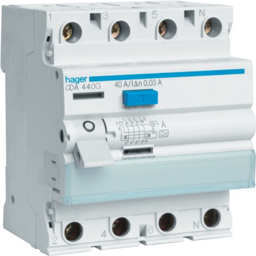

Nee, die automaat/aardlek die net is aangelegd laat ik nog zitten, wees niet bang. Ik dacht ook dat het over de 2 al aanwezige aardlekschakelaars ging. Maar die zitten net zo aangesloten.
Wat mankeert er dan aan de andere twee aardlekschakelaars?
Op de foto's zie ik een kam onder de hoofdschakelaar welke de 3 fasen doorverbind. De aardlekschakelaars zitten op een kamrail. Ik ga er dan vanuit dat de verdeelinrichting verder helemaal bedraad is als-ware het een 3-fasen verdeelinrichting.
Daar is niets mis mee zo. De testknoppen zouden gewoon moeten werken. Tenzij de aardlekschakelaars defect zijn natuurlijk.

Xander schreef op zondag 25 oktober 2020 @ 11:14:
Ah oke, nou beide knopjes doen het iig niet. Enige wat ik kan doen is een losse aardlek tester in een stopcontact stoppen en kijken of ze het doen.

Tennie schreef op zondag 25 oktober 2020 @ 10:13:
Klopt, dat dacht ik in de eerste instantie ook wel hoor, maar kennelijk vergiste hij zich in de aansluiting (wat wél natuurlijk ongelooflijk dom en gevaarlijk is). Ik vind het dan altijd zo kloten opruimen als iemand er dan aan komt te hangen en er is dan geen mogelijkheid om het systeem uit te schakelen.
Jawel. de alamat omzetten. alleen moet je gewoon het hele systeem in 1 keer kunnen afschakelen, dat hebben we nu eenmaal afgesproken. handig als je ergens aan gaat werken, handig als er nood is en een "vreemde" de boel uitzet etc.

Tennie schreef op zondag 25 oktober 2020 @ 11:23:
Heb je foto's waarop meer van de kast te zien is?
Testknop van die schakelaars zit aangesloten tussen 2 (L1) en 7 (N). Lopen er gewoon 4 draden van de hoofdschakelaar naar de aardlekschakelaars? Dan zou de testknop moeten functioneren...

Kennelijk zit de testknop op op de 2 en 3

Waarom zitten daar 3F+N diff's in als je mono fase hebt? In ieder geval je testknoppen werken niet om dat deze tussen 2 en 3 zit

Zoals @busscherski aangaf, zou ik er wel een Q-Relay tussen (laten) zetten. Nu heb ik niet heel veel verstand van de meterkast-kant, dus dat heb ik ook door een elektricien laten doen. Nu heb ik een 3 fase PV systeem op een 3 fase meterkast. Ik heb er 2 schakelaars tussen zitten, 1 voor het PV systeem en 1 voor de Envoy. Nu kan ik dus het PV-systeem uit zetten, terwijl de Envoy het nog blijft doen. Dat is handig als je zaken moet instellen in de toolkit en het PV systeem moet onderbroken worden.
Hierbij een paar foto's van de meterkast bij mij:
Afbeeldingslocatie: https://tweakers.net/fotoalbum/image/gkY9oCqd2v7I6vqujNNaLaWg.jpg
De twee blauwe schakelaars rechtsboven zijn van het PV en de Envoy.
Die zwarte blokken rechts zijn de CT-ringen.
Daar onder zit de Q-Relay.
Afbeeldingslocatie: https://tweakers.net/fotoalbum/image/fDv6L1SGJB8TmtFdjAujo6xO.jpg
En ja, zoals eerder geopperd, de omvormers moeten gewoon vast aan de rails, onder de panelen, en dan kan de Q-Cable ook gewoon aan het rek.
Afbeeldingslocatie: https://tweakers.net/fotoalbum/image/RSsSoIkvTYelVFzFWeJ2Zl4M.jpg

Tennie schreef op zondag 25 oktober 2020 @ 11:42:
Ik vond nog een paar fotos op mijn telefoon
Tennie schreef op zondag 25 oktober 2020 @ 11:44:
Bijzonder, dan heeft Hager de CDA440G blijkbaar een keer aangepast...
Afbeeldingslocatie: https://tweakers.net/i/uJrstU8YgpwSl-7_4JUGf_m_ZtU=/full-fit-in/4920x3264/filters:max_bytes(3145728):no_upscale():strip_icc():fill(white):strip_exif()/f/image/fyR3zga8HQ9RZMVgb3da6cgI.jpg?f=user_large
Op deze afbeelding staat hij wel tussen 2 en 7 zoals ik het ken.
Weet wat geleerd. :)
Anyway, dat verklaart wel waarom de testknop bij jou nu niet werkt ja.

Pazo schreef op zondag 25 oktober 2020 @ 11:57:
Potverdikke dat is een heel verschil dan bij mij.

Xander schreef op zondag 25 oktober 2020 @ 12:03:
Ja precies, zou kunnen of dat dit automaten zijn voor bepaalde andere situaties die ik zo nu niet weet :P. volgens mij hebben we op het werk wel een externe aardlektester, kijken of het allemaal uberhaupt werkt.
  • Tennie
  • Laatst online: 18-05 16:44
Tennie
Music Comes in Silver Pills
Tennie schreef op zondag 25 oktober 2020 @ 12:09:
Of nou ja, het is inderdaad hetzelfde model, misschien dat dit de eerste types waren, wie weet.

  • Part
  • Laatst online: 19-05 21:33
Part
Helemaal niets.....
Dan zit er ook nog 2,5mm2 tussen de aardlek en twee 16A groepen helemaal rechts. |:(
Er zitten zoveel fouten in deze meter kast dat je niet weet waar je moet beginnen.
Ik vermoed dat de zonnepanelen boer heeft gedacht dat het hier om een 3 fase aansluiting ging en verrast was dat het maar 1 fase was. Wat natuurlijk geen excuus is om dit werk te leveren.
Maar goed je zal ook de bestaande kast opnieuw moeten bedraden en een keuze maken of je 1 fase wil houden of overstappen op 3 fase. Bij 1 fase moeten er 1 fase aardlekschakelaars in. Bij de 3 fase heb je de kosten van het omzetten naar 3 fase.

  • Tennie
Tennie
Afbeeldingslocatie: https://tweakers.net/i/uCJ1YPj2Jm0l3l8Aj5GESTSDRjE=/800x/filters:strip_icc():strip_exif()/f/image/7PZTVIgIMrClSQooPsgteHlY.jpg?f=fotoalbum_large
Let niet op mijn paint kunsten, er is geen ander programma op het werk.
Maar dit is wat ik ga vragen of ze het zo willen veranderen. Veel van de rails kunnen dan volgens mij blijven liggen, het geheel links gaat dan een dakpanhoogte naar beneden. Rechts kunnen dan 4 in 1 vlak gemaakt worden, als het niet kan door de kachelpijp (dit is de afvoer van mijn airco op dit moment), dan kan ik daar ook een dakpanafvoer op maken en dan kan het paneel er overheen.
Uiteindelijk worden het er dan 9 stuks ipv 10, maar hier zou ik wel mee kunnen leven denk ik.

Part schreef op zondag 25 oktober 2020 @ 12:44:
Dan zit er ook nog 2,5mm2 tussen de aardlek en twee 16A groepen. |:(
Er zitten zoveel fouten in deze kast dat je niet weet waar je moet beginnen.
Zet ik ook even op de lijst, zou ook maar zo 4mm2 kunnen zijn, maar dat ga ik nog even bekijken.

  • busscherski
LOL, je hebt links nu een half paneel

Tennie schreef op zondag 25 oktober 2020 @ 12:53:
In de draad staat 2,5 gedrukt.
Waarom zit er een kamrail aan de bovenkant van je aardleks? En die kabels die naar dat enphase apparaat gaan zijn niet afgeschermd, dit lijkt mij niet toegestaan.
  • Pazo
  • Laatst online: 16:59
Pazo
Mroaw?
Wolly schreef op zondag 25 oktober 2020 @ 13:04:
Geen idee, heb ik niet verzonnen. Weet eigenlijk niet eens wat het is ;)
Op deze foto's niet nee, maar momenteel wel. Hij wilde het eerst ook door buisjes heen laten lopen, maar dat lukte niet omdat de tussenruimte tussen de Envoy en de kast erboven klein was, en de draden niet zo snel bij elkaar konden komen om door een buisje te kunnen. Nu zit er een afdekplaatje voor, soort van hele brede kabelgoot zeg maar, dus je ziet de draden niet meer.
Grote Enphase topicIQ Gateway uitlezenPVOutput
Ook knap hoe ze die litzes in die steekklem gefrot hebben...
Waarom zit er een kamrail aan de bovenkant van je aardleks? [...]
Waarom niet. Prima manier om de nul aan de voedende kant door te lussen.
busscherski schreef op zondag 25 oktober 2020 @ 12:54:
Ja, die zal het dan wel niet meer doen. Of hoe zit dat eigenlijk met die halfcut panelen... kun je die misschien wel afzagen? >:)
  • busscherski
Verwijderd schreef op zondag 25 oktober 2020 @ 13:19:
Met een beetje solderen en kit kan het in theorie weer aan elkaar worden gemaakt. Het voltage blijft hetzelfde, alleen de stroom halveert dus de micro's weten er wel raad mee.
  • Tennie
Tennie
Hahaha ja ik zie het!
Nou ja iig een C'tje links, de meest links onder gaat dan naar het 4 delig vlak, die enkele ook en dan die rechtsboven in mindering.
  • busscherski
Tennie schreef op zondag 25 oktober 2020 @ 13:22:
Het is wel ongebruikelijk om een legplan wijziging te vragen nadat het er al ligt.
Maar aan de andere kant is het wel gebruikelijk om voor installatie een tekening te hebben van het legplan.
  • Wolly
Verwijderd schreef op zondag 25 oktober 2020 @ 13:16:
Uhm, de voedende kant van de aardlek is vaak toch de onderkant in een normale huis groepenkast?

busscherski schreef op zondag 25 oktober 2020 @ 13:23:
Dit snap ik inderdaad, maar ik moet wel echt zeggen dat ik ervan ben gaan walgen. Ze waren ook 2 uur in het donker bezig en dag erna zag ik het pas.

Wolly schreef op zondag 25 oktober 2020 @ 13:24:
Als beide kanten kan bij de ALS die je gebruikt is het maar net wat uitkomt.

Legplan:
Zij vonden het dus niet lelijk en hebben hun schets aangehouden.
Jij hebt dat niet afgekeurd.
Lijkt me dat je dan nu niet moet zeuren over " het ziet er niet mooi uit".

Tennie schreef op zondag 25 oktober 2020 @ 12:52:
Ik begreep dat dit je oost dak is.
Je hebt nu wel last van die afvoerpijp / schaduw op 4 panelen
3,4kWp - Gasloos sinds april 2018, met een zelf gemodificeerde pelletkachel-cv 14kW: energie en CO2 neutraal huis; gaskraan verzegeld.
  • busscherski
Vuiltje schreef op zondag 25 oktober 2020 @ 14:52:
Ja inderdaad, je hebt met je eigen legplan meer schaduw dan hoe het er nu op ligt.
Dat van de zwevende spullen achter de panelen en de foute aansluiting in de groepen kast kun je zeker verlangen dat ze dat fixen. Nu opeens weer aanpassen in legplan... daar gaan ze waarschijnlijk terecht geld voor vragen.
De mate van meedenken van dit type werklui kan nogal fors verschillen van persoon tot persoon. Ik zou me zelf niet te druk maken om dat legplan. Ik zeg altijd maar; als je iets moois wilt zien moet je toch al niet naar oude betonpandaken kijken ;)

Verwijderd schreef op zondag 25 oktober 2020 @ 15:27:
Ja precies, anders zijn ze vanaf nu nog 3 volle dagen bezig en dat kost hun natuurlijk ook veel geld. Al moet ik zeggen dat ik wel verhalen heb gehoord van mensen met moeilijke daken waar er ook 15+ panelen aan beide kanten werden gelegd in 1 dag door 2 mensen.
De gevaarlijke dingen en zeer minder nette handelingen mogen dan wél aangepakt worden lijkt me.
