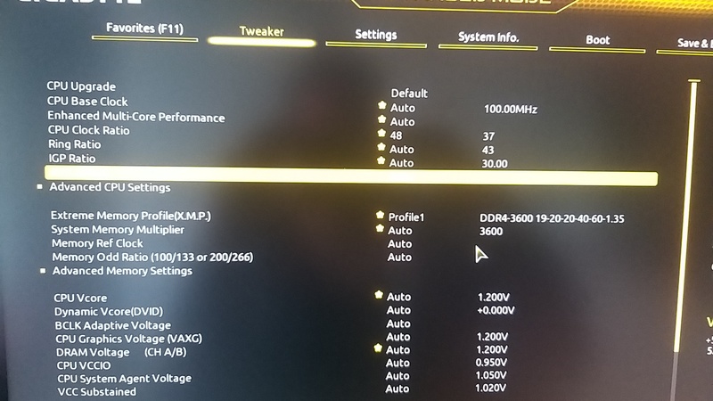

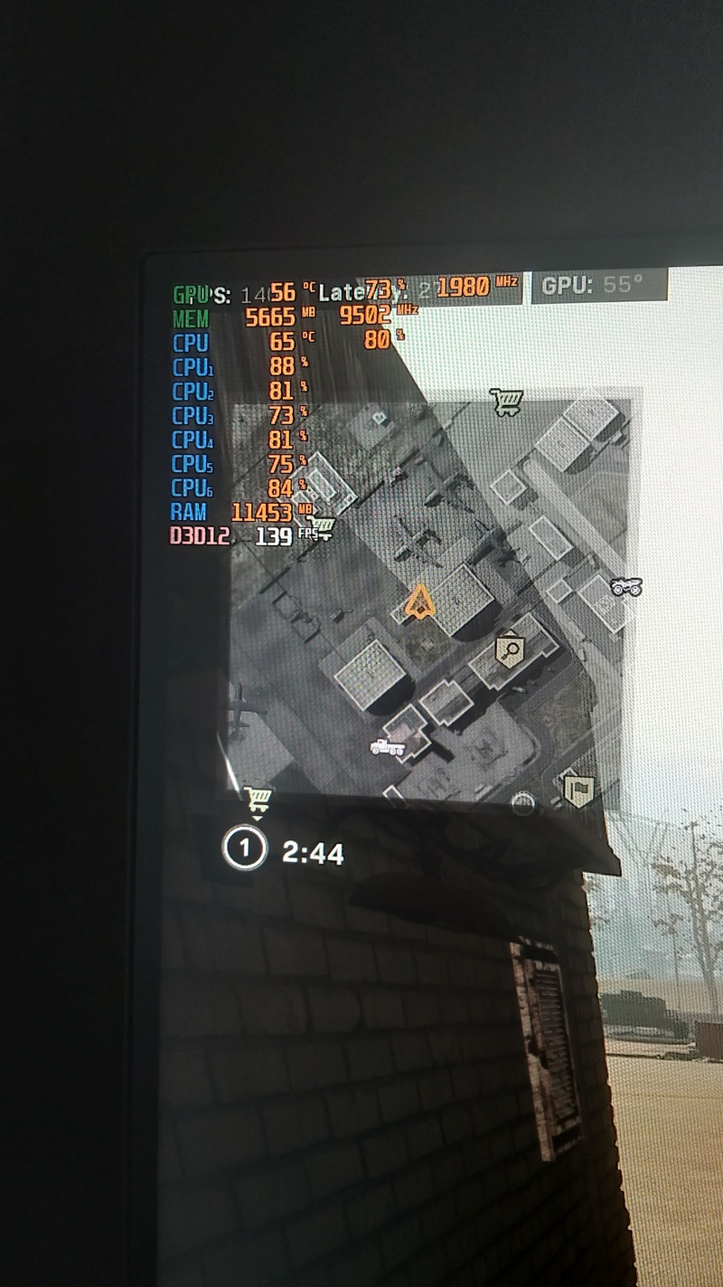

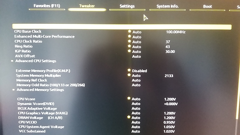

Okay het volgende:
Ik heb een nieuwe instal gedaan van windows. Alle drivers weer geinstalleerd. Door een document van gigabyte voor overclock toch even een kijkje genomen en de clock snelheid op 4.9 gezet met een voltage van 1.3. nu net even cod gedraaid en bijna alles op normal gezet.
Draai ik een steady fps 130 fps op 1440. Ik ga vanavond even verder kijken als ik langere tijd in game zit. Maar voor nu 15 min getest op warzone en mn temp blijft op 64 ish.
Afbeeldingslocatie: https://tweakers.net/i/D6jOMjglThyZ4qwbE87v-Acu97w=/800x/filters:strip_icc():strip_exif()/f/image/CMbjM5TNWeeV33Naxhgp4W4P.jpg?f=fotoalbum_large
Afbeeldingslocatie: https://tweakers.net/i/nmtFe1kQHrzDrtIDDLZPmdMZzp0=/800x/filters:strip_icc():strip_exif()/f/image/pMYhuXD8FAHKg7lKJnAfsrIQ.jpg?f=fotoalbum_large

@Randygutter ik durf te wedden dat je overclock weinig (in ieder geval niet zoveel dat het je probleem oploste) uitmaakt.
Maar dat het dus een software issue was en een systeem installatie (zoals ik aanraadde) geholpen heeft.
Let wel: wanneer je nu ander raar gedrag merkt dan kan dat dus door een (onstabiele) overclock van je cpu komen.
Zet dat dus vooralsnog even allemaal uit.

Afbeeldingslocatie: https://tweakers.net/i/oSEUZn3GQGRcZqUo356UQx5QDMA=/800x/filters:strip_icc():strip_exif()/f/image/pmL7fUZxyXgSXYmrXZG0Dawh.jpg?f=fotoalbum_large
Moet ik de ring ratio of de clock ratio dan op 48 zetten met alles auto?
  • Timba-
  • Laatst online: 07-08 13:00
CLock ratio waarschijnlijk, ring ratio ken ik niet (heb geen intel).
Ik zou wel ff kijken hoeveel vcore je cpu wilt. Moet je ff googlen het verschilt per cpu. Eigenlijk moet je voor het mooie ook rekening houden met de loadline calibration maar laat daar maar ff. Net zoals dat je nu niet gaat stresstesten.
En ff een XMP profieltje van je geheugen instellen heh, daar kun je dan de rest wel op auto laten. Dus die 2e alinea het bovenste dingetje.

Timba- schreef op donderdag 22 oktober 2020 @ 16:18:
Ik heb het nu zo.
Afbeeldingslocatie: https://tweakers.net/i/EnlbzFW05DYchfmind9AfltOk8w=/800x/filters:strip_icc():strip_exif()/f/image/KR8dtZyjKelFcXsbQB8twzXi.jpg?f=fotoalbum_large
  • Timba-
Nouja probeer maar, ik ben benieuwd waar die je cpu vcore van gaat maken. Zal wel loslopen als je maar een kleine overclock doet.
Als ie niet boot of telkens crasht moet je ff googlen op cpu vcore intel (vul jouw cpu in) overclocking.
[ Voor 3% gewijzigd door Timba- op 22-10-2020 16:45 ]

Okay ik heb nu net wel m,n eerste crash gehad denk ik. Tijdens het laden van de game starte mn pc opnieuw op.

Randygutter schreef op donderdag 22 oktober 2020 @ 19:41:
Ik zou in je BIOS even de Defaults voor alles laden en dan alleen XMP aanzetten. Eerst eens kijken of je sterkere voeding de framedips heeft opgelost, wat ik wel vermoed aangezien 500watt gewoon echt aan de (te) krappe kant was.
  • Randygutter
  • Registratie: April 2020
  • Laatst online: 17-12-2025
MailMan schreef op donderdag 22 oktober 2020 @ 21:49:
Ik heb alles op default gezet en xmp profiel aangezet. En zit tussen de 130 en 144 fps.

Randygutter schreef op donderdag 22 oktober 2020 @ 22:01:
En dan heb je nog steeds crashes? Ik zag je Multiplier op 48x staan een paar posts geleden dus wil even zeker weten wat je Bios settings zijn.
