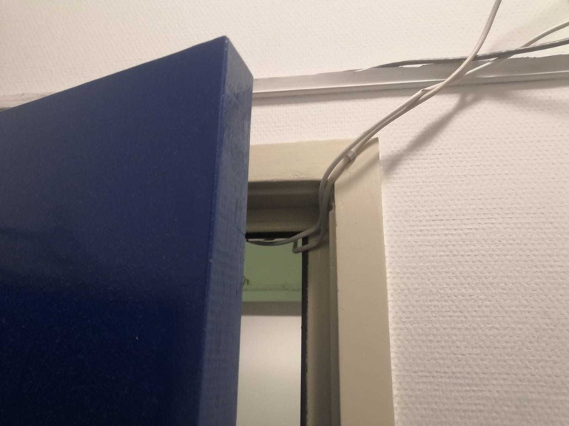

Ohja nog wat on the subject of cablemanagement & brandveiligheid
Jan-man schreef op vrijdag 16 oktober 2020 @ 13:40:
Stel je plukt ergens van marktplaats een rol UTP dan ben je 75 euro kwijt voor cat 6 (en let op dat je geen aluminium rommel koopt). Dan heb je nog stekker maar liever keystones nodig €25 en leidingsgoten want in geval van brand oid moet je een vrij looppad hebben (heb meegemaakt dat de brandweer een pand vanweg losliggende kabels heeft afgekeurd)
Cablemanagement wilde ik zoveel mogelijk via het plafond doen met geprintte brackets, en een paar stukjes PVC op de plekken waar het langs de vloer gaat. En keystones stoden inderdaad in mijn lijstje.
Maar wat er nu ligt is dit (wat echt pijnlijk is om aan te zien):
Afbeeldingslocatie: https://tweakers.net/i/X-51JTMjlyOBObMsMP5qRtqNRXo=/800x/filters:strip_icc():strip_exif()/f/image/e2sAvKNuDIUjxuftIu8hOX6v.jpg?f=fotoalbum_large
Afbeeldingslocatie: https://tweakers.net/i/jpLSfw8ANyzDzf9iLrcYm7OBhWI=/800x/filters:strip_icc():strip_exif()/f/image/iSgwjHnRXjOL1v7cJ3GXG6Y3.jpg?f=fotoalbum_large
Afbeeldingslocatie: https://tweakers.net/i/Tij-zTAN4TaLxzqjp6FblyOymns=/800x/filters:strip_icc():strip_exif()/f/image/UAG9QrZZBfBOrXmkEvCvgo4F.jpg?f=fotoalbum_large
Dit is op zich waarom ik denk dat een nieuwe switch en bekabeling al een flink grote stap is voor deze flat......
EDIT: Ik wil misschien even benadrukken dat dit gedaan is voordat ik hier woonde en ik deze opstelling zeker niet approve.
[ Voor 3% gewijzigd door ChaoScorch op 16-10-2020 16:40 ]

  • laurens0619
  • Laatst online: 23:27
Blugh die sitecom router/switch herken Ik van kilometers afstand, 7 jaar geleden durfde providers die mee te sturen. Tenminste als ik het goed zie
Vervangen die switch! Bekabeling zou ik netter wegwerken en nameten maar niet in de eerste fase vervangen
Hahaha dat zou me op zich niks verbazen, ik heb een andere oudere switch al weggegooid omdat de helft van de routers daar niet mee om konden gaan.
Denk dat ik de bekabeling wel even mee pak omdat ik de switch ook op een wat handigere plek wil ophangen. (zeg maar aan de muur, ipv aan utp kabels) en dan moet ik toch al de helft van de kabels verlengen of volledig verleggen. Dus dan kan ik ook wel nieuwe kabeltjes leggen. (die ook terminaten in female poorten bij de deur zodat mensen zelf het cablemanagement op hun kabel kunnen fiksen).

De bedrading ziet er inderdaad houtje touwtje uit in je huis. :D Het is leuk om dat aan te pakken en iets moois van te maken. Even hardop denkend kan een kabeltester ook nuttig zijn.
