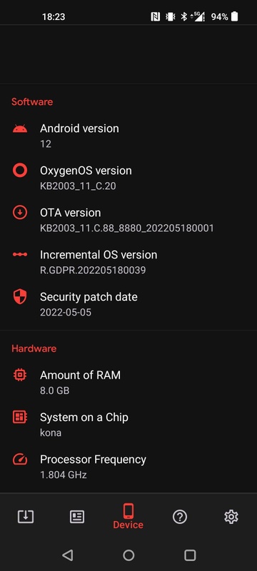

Ik heb onlangs mijn 8T geupdate via Oxygen Updater naar A12.
Alleen nu merk ik dat de verbinding met de provider een stuk onstabieler is.
Het komt vaak voor dat hij aan t switchen is tussen 3G 4G 5G en ook soms helemaal geen verbinding waardoor browsen super traag is.
Enig idee wat het kan zijn?

Bats13 schreef op dinsdag 30 augustus 2022 @ 13:18:
ik herken het niet, maar heb ook geen t-mobile.
Maar jij zit op c20, ik heb c33
kb2003_11_c.33/ beveilingspatch, 2022-07-05
mogelijk dus nog even verder updaten?

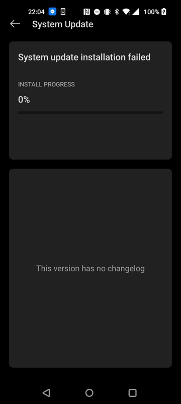

Bedankt voor de tips
Ik heb nu op Stable incremental gezet an krijg nu idd nieuwe update.
Echter lukt het mij niet om deze te installeren.
Ik heb de OPLocalUpdate APK geinstalleerd maar als ik daar de update mee wil uitvoeren krijg ik "installation failed"
Enig idee wat ik fout doe?

Je doet niets fout. Maar kijk even wat comments terug. Zijn eerder mensen met zelfde/ vergelijkbaar probleem en oplossing geloof ik. Je gebruikt de systeem update app al?

Ik loop alleen nog steeds tegen een issue aan.
Heb de Europe (KB2003_11.C.33) Full C.33 update vanaf https://www.xda-developer...uly-2022-security-update/ gedownload.
Vervolgens bestandje aangepast en naar mijn telefoon gezet. En met systeem update app krijg ik nog steeds foutmelding.
Ook bij de "my app 2" krijg ik melding verification failed.

Bats13 schreef op dinsdag 30 augustus 2022 @ 23:14:
Top thanks,
Je moet die Android12 APK hebben. Heb je die geïnstalleerd? Dan staat 'ie in je app-drawer. Dan vanaf daar de update installeren. Mocht het niet lukken, kun je onze Discord joinen of ons een e-mail sturen (ondanks dat dit een OnePlus-probleem is; Oxygen Updater downloadt alleen updates.)

Elwood Blues schreef op maandag 5 september 2022 @ 14:52:
Omdat jij blijkbaar geluk had maar bij anderen gaat het niet zo soepeltjes.
Ik zit ook op c.20/c.21 (afhankelijk van waar je kijkt 8)7 ) en kom vooralsnog met geen mogelijkheid naar c.33. Niet met die losse apk van Oneplus of de ingebouwde local update (kan het bestand wel selecteren maar krijg installation failed bij zowel c.21 als de c.33), niet met de gemuteerde verification=0/1 (verification error blijft).
En een aangepaste c.21 rom van een onbekende (dus voor mij onbetrouwbare) bron installeren ben ik ook niet zo happig op.
Edit: nu nogmaals een poging, net iets anders dan eerder, om de C.33 te installeren en dat lijkt zowaar te werken.
- C.33 gedownload via Oxygen Updater
- op de laptop de zip openen met 7zip, dan payload_properties.txt vanuit 7zip bewerken (verificatie uitschakelen; =0) en opslaan met 7zip (bij een eerdere poging deed ik dat net anders).
- die bewerkte c.33 update installeren met de LocalUpdate_For_Android12.apk van Oneplus
En dat zit nu inmiddels op 24% dus fingers crossed....
Ik wilde net reageren. Is het uiteindelijk gelukt? Ons advies is als volgt:
Download C.21's full ZIP via the app and edit the ZIP yourself to remove update_engine verification. This'll let you install C.21 over the broken C.20 (which shows up as C.88 OTA version)
  • Elwood Blues
  • Laatst online: 27-09 12:30
Elwood Blues
87167191
Ja het is gelukt, dank! In het kort dus door de gewijzigde c.33 over de brakke c.20 heen te gooien.

  • Chip.
Ik kan al een tijdje niet meer de NFC van mijn Oneplus 8T gebruiken omdat mijn mobiel niet zou voldoen aan de gestelde security eisen.
Dit probeer ik nu op te lossen. Alleen ik weet niet goed hoe en waar verder te gaan... Kan iemand mij op weg helpen?
Het probleem is begonnen toen ik naar Android 12 ging m.b.v. Oxygen Updater (https://oxygenupdater.com/, het is een open-source app voor Oneplus telefoons waarmee ze updates sneller kunnen krijgen). Na een tijdje bemerkte ik (gebruik het niet zoveel) dat mijn NFC niet meer werkte. Dit heb ik eventjes aangekeken, want het gemis was niet zo hoog. Inmiddels mis ik het wel en wil ik het graag repareren. In Google Wallet zie ik dat de telefoon niet zou voldoen aan de veiligheidseisen. Als een betaalpas probeer toe te voegen aan Google Wallet krijg ik dus de melding
This phone can't be set up to tap to pay
Your phone doesn't meet security standards to make contactless payments. It may be rooted or running uncertified software. For more info visit Google Pay help or contact your device manufacturer.
Momenteel draait mijn Oneplus 8T,
Android: 12,
OxygenOS: KB20003_11_C.20.
OTA version: KB2003_11.C.88_8880_202205180001
Incremental OS version: R.GDPR.202205180039
Security patch date: 2022-05-05
Mijn telefoon en Oxygen Updater zeggen dat dit de laatste stabiele (en ook officiele) versies zijn. Zover ik kan nagaan is dat ook zo. Hoewel een stemmetje in mij vertelt dat de security patch date van 2022-05-05 niet lijkt te kloppen. Is wel al erg lang geleden...?
Wat ik verder al heb geprobeerd:
  • Gekeken of Google Play Services up to date is, zover ik kan zien is dat het geval, versie 22.42.12
  • Gekeken of er geen kwetsbare apps zijn gevonden via Play Protect. Ik zie een groen vinkje, wel vind ik nergens te tekst "Play Protect certification". https://support.google.co...64382134&p=pp_errors&rd=1
  • Anonymoussaurus
Anonymoussaurus
Medewerker van OS Updater
Chip. schreef op maandag 31 oktober 2022 @ 13:45:
Android: 12,
Ah, ik zie al wat het probleem is. Komt omdat je op de bugged C.88 versie zit. Even een quote vanuit onze Discord:
See https://community.oneplus...ntCid=1118708700635725832 for detailed instructions.
TLDR: download the latest full ZIP via the app and edit the ZIP yourself to remove update_engine verification. This'll let you install C.21 or anything newer over the broken C.20 (which shows up as C.88 OTA version).
If you're doing this on your phone itself, most file managers (e.g. Solid Explorer) should work, but we've seen Total Commander recommended the most by people who've tried this. For PC, neither WinRAR nor WinZIP (built-in) work. You need to use 7-Zip instead.
  • Chip.
Anonymoussaurus schreef op maandag 31 oktober 2022 @ 13:55:
Super bedankt! Werkt weer als vanouds :-)
