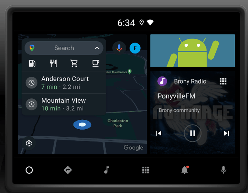

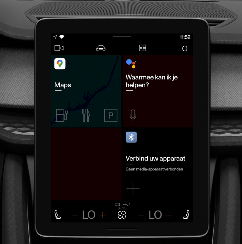

@frankkie12345 Ik zat nog even een paar video's te kijken en het viel me op dat bij de Hummer er wel een soort van split screen functie inzit. Ik zag daar ineens de auto-app in een tweede schermdeel open. O vergis ik me? YouTube: GMC HUMMER EV powered by Android Automotive OS with Google built-in rond 1:00.
  • frankkie12345
  • Laatst online: 19-10 09:22
frankkie12345
Android Developer (FM)
sandervd00 schreef op donderdag 20 mei 2021 @ 18:20:
Volgens mij is dat vergelijkbaar met de rest van de video, waarbij er aan de rechterkant van het scherm een grote klok staat. Heel vergelijkbaar met Android Auto op brede schermen. Is wel een soort van Splitscreen, maar ik zou het geen "true" splitscreen noemen. Omdat je niet kan kiezen wat waar komt te staan.
Links is altijd de grote active app. Rechts altijd tijd of muziek.
Helaas!

Jammer inderdaad. Het systeem schreeuwt erom. Ben wel benieuwd hoe een FM dan gaat werken en zag alleen screenshots van wat andere partijen. Moet het scherm op de voorgrond open staan, werk je met berichten of geluiden en kun je data projecteren op het scherm van het real time OS. Snap dat je vast onder NDA werkt, dus we zien het vanzelf wel voorbij komen.
  • nikagl
  • Laatst online: 14-11 11:23
Als je wilt navigeren en flits informatie wilt krijgen zal FM de navigatie moeten doen... mooie USP om mensen toch op de nav van FM te krijgen...
