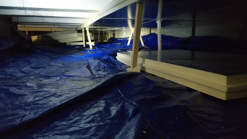

* Vloer na isoleren met bv b-stock PIR platen van 8cm. het EPS onder de vloer is niet vlak maar is gevormd naar de vloer. de balken liggen lagen dan de tussenliggende stukken zeg maar |_|-----|_|----|_| zo ongeveer. PIR Wil ik vast kitten tegen de EPS 'balklaag'
dat kan prima, er is een topic hier op het forum over kruipruimte isolatie, daar kan je genoeg tips& tricks opdoen.

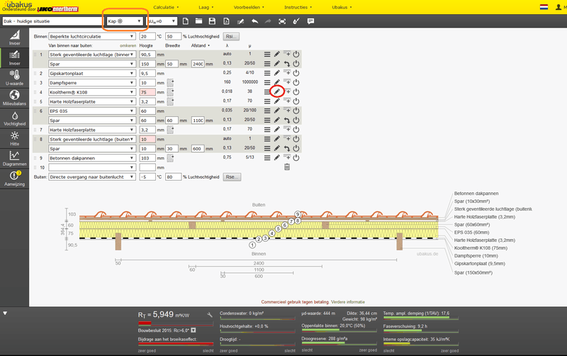

* Dak isolatie. Dakplaten van 6cm EPS met aan beiden kanten een paar mm spaanplaat. Aan de buitenkant van het spaanplaat heeft ooit een soort folie gezeten, echter is die inmiddels vergaan heb ik gezien (slechts wat losse snippers zichtbaar. Dak na-isoaltie blijft een ingewikkelde. Het is geen optie dakplaten te vervangen, dus het moet van binnenuit. Maar daar zitten nogal wat haken en ogen aan. als je er iets tegenaan plakt -bv PIR- kan het spaanplaat er tussen gaan rotten als daar toch vocht in terecht komt. Hier kom ik helaas niet uit :/ Heeft iemand suggesties? er is gezien de kleine zolder maar beperkt ruimte ook, dus hoogstens enkele cm PIR zou kunnen.
Ja dat kan je kan err ook veilig vanuit gaan dat die eps niet (meer) dampdicht is, maar zelf waneer dit wel zo is er weinig aan de hand
Afbeeldingslocatie: https://tweakers.net/i/sGAKEBYDThL6hMDZxgb5IdQrCSk=/800x/filters:strip_icc():strip_exif()/f/image/hC8scDLl66VG9MEas7rEZNid.jpg?f=fotoalbum_large

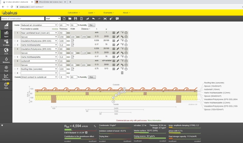

Waneer je isolatie stappen hebt gemaakt zou je het huis prima moeten kunnen verwarmen met een WP, heb je toevallig ook nog Multispilt L/L overwogen, ik moet eerlijk zijn dat dit in veel oudbouw eigenlijk best een goede optie is.
In de zomer de lucht uit de zolder laten halen, anders krijg je druk verschillen waar je niet op zit te wachten.
er zijn best wat mensen die de warmte op zolder als afval zien, en dus ook dit in de winter gebruiken om tapwater te verwarmen, persoonlijk zou ik het zo maken dat je een zomer en een winter opstelling hebt
dank voor het meedenken en de tips!
Zeker dat Ubakus.de plaatje, held! _/-\o_ Eindelijk meer duidelijkheid en kan ik er gewoon PIR tegenaan doen dus:)

voor de vloerisolatie ga ik b-keus PIR bestellen met tand en groef 8 of 10cm dik en formaat 120x60 zodat het ook de kruipruimte in kan. monteren met montagekit (kit van de action lijkt veel gebruikt door tweakers met vergelijkbaar project). Aanvullens zal ik her en der houten latjes gebruiken ter tijdelijke ondersteuning. Verder denk ik dat het voor aanvullende ondersteuning kan helpen om TOX husky pluggen te gebruiken van 140mm. deze kan ik door de PIR platen in het EPS slaan en dan de plastic nagel er in tikken waardoor het aardig vast komt te zitten lijkt me. (het EPS is best een stevig spul)
Ook de zolder pak ik mee met 50mm PIR. En onder de gording op 1,5m hoogte ongeveer kan ik misschien een dikkere plaat gebruiken en hoeft er geen gips tegenaan.
Nu bedacht ik me dat er op de eerste verdieping ook nog knieschotten zijn omdat het dak vanaf de eerste verdieping vloer al schuin op loopt. Daar achter wil ik het dak ook isoleren. PIT platen krijg ik daar niet in, omdat ik maar een nauwe doorgang heb. Daar denk ik er over om steenwol matten er tegenaan te doen.
Zou het ook nut hebben om extra steenwol op die stukken betonvloer te leggen,om minder warmteverlies uit de woonkamer te hebben door die stukken plafond?
Verder lijkt de Nibe Savent de meest voordelige oplossing om ventilatiewarmte te hergebruiken.
Het nadeel is dat er naast de Savent ook nog een extra circulatiepomp aangebracht moet worden. Geen ramp, maar wel even extra puzzelen.

B-keus PIR:
Op het dak van onze aanbouw heb ik een paar jaar geleden B-keus PIR geplaatst (platen van ~1 bij 3 m). Nu zag ik van de zomer dat het PIR ~3 cm was gekrompen (of de balken van het dak zijn gegroeid), dus 1 cm per m. Geen idee of dat een eingelijk van PIR is, of dat dat door de B-keus kwam.
Montagekit van de Action is prima als het van een bekend merk (Henkel of zo) komt. Maar anders zou ik niet kopen. Je hebt kans dat de levensduur beperkt is je platen na verloop van tijd naar beneden gaan vallen (vergelijk dit met hun duct tape; plakt initieel goed, maar na een jaar is de lijm verdroogd en valt de tape er zo af.)
Ik begrijp niet precies wat achter die knieschotten wilt doen. Maar denk altijd goed na wat er met vocht gebeurd. Je moet geen dak van binnenuit isoleren, zonder met een dampremmende of dampdichte laag te voorkomen dat waterdamp de isolatie binnendringt. Dat kan dan in de isolatie gaan condenseren en tot allerlei vormen van vochtoverlast en -schade leiden.
Volgens dat plaatje zou het prima moeten kunnen begreep ik?
Ik kwam er wel achter dat het hardboard is (zonder coating, op zolder binnenkant wel met latex geverfd). Hardboard kan ik in ubakus niet terugvinden?
  • WackoH
  • Laatst online: 20:29

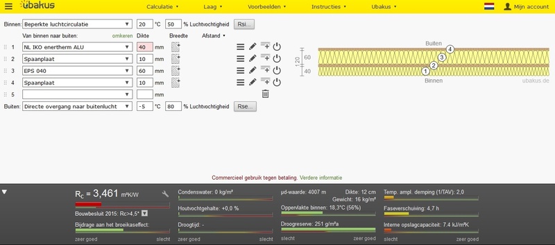

In dat Ubakus-plaatje is de eerste laag binnen 'NL IKO enertherm ALU'. Ik neem aan dat die alu-laag aan de binnenzijde zit en wordt afgetaped, en zo de dampremmende laag vormt.
Zonder dampremmende laag zou ook nog kunnen als van binnen naar buiten:
- dunne laag isolatie
- spaanplaat (de hars in de plaat werkt als een dampremmende laag, en misschien is de plaat wel gecoat)
- een dikke laag isolatie buiten. Deze laag staat voor wat betreft waterdamp in contact met de buitenlucht, maar is warmer dan buiten. Zodoende kan er geen condensatie zijn.
In jouw geval weet je niet hoe dampopen of dampdicht de EPS laag nog is.
De veiligste oplossing als je binne gaat isoleren is dan dat je aan de binnenzijde een laag hebt hebt die zeker dan dampdichter dan je huidige dak is (of een speciale folie zoals die klimaatfolie van Isover).
Zo maar isolatiewol achter de knieschotten tegen het dak gaan proppen, gaat eerst nat worden, en dan komt het tot leven (=schimmel en of zwam).

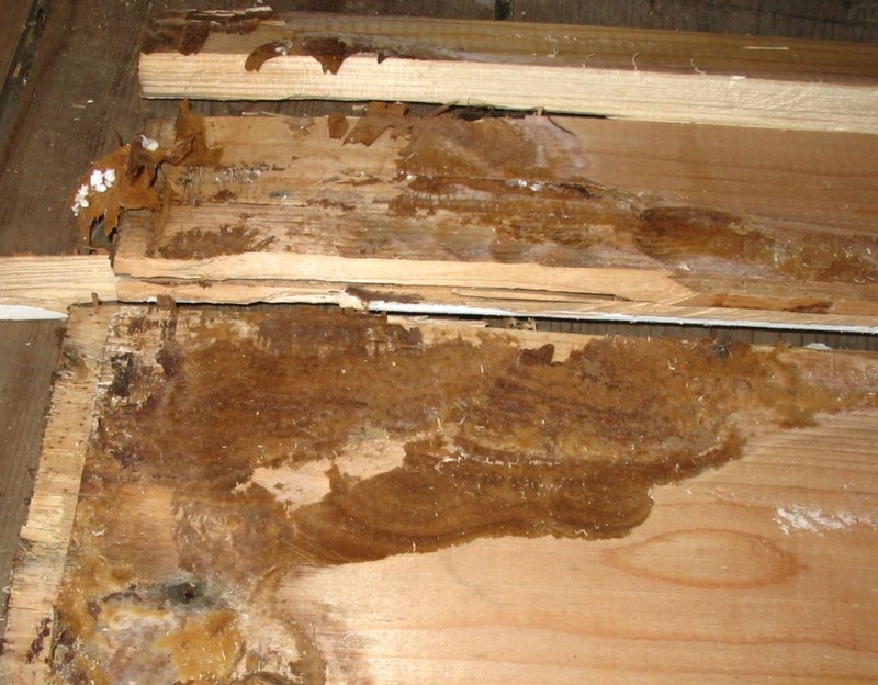

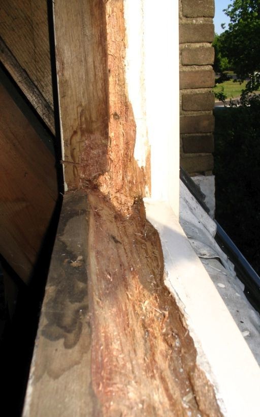

In een dakkapel bij ons huis had een 'professional' (onze aannemer-buurman) EPS-plaatjes zonder dampremming geplaatst.Je ziet hieronder dat het kozijn al aardig aan het rotten was. De houten aftimmering zat vol met een houtzwam:
Afbeeldingslocatie: https://tweakers.net/i/JykyetHb7ExALdHarhPfE6ORfc8=/full-fit-in/4920x3264/filters:max_bytes(3145728):no_upscale():strip_icc():fill(white):strip_exif()/f/image/hqPLAAiVtcnU4eXy31dQvtKB.jpg?f=user_large
Afbeeldingslocatie: https://tweakers.net/i/kRil-p0fsMfUJGuoVxsi1cB2Vho=/800x/filters:strip_icc():strip_exif()/f/image/PtphG1eQZz5EAiOvHwNUKwKR.jpg?f=fotoalbum_large
Verzachtende omstandigheid is dat dit in de jaren 80 is gedaan. Tegenwoordig weten we beter, toch ;)
Met dit soort zaken moet je het zeker weten. Je wilt niet dat je dak wegrot...
Al die ALU-PIR platen zijn aan beide zijden met aluminium bekleed. Verder heb je zeker gelijk met het aftapen met alu-tape.

De schrijver die dat plaatje postte ging er geloof ik vanuit dat de 35 jaar oude eps niet meer dampdicht zou zijn

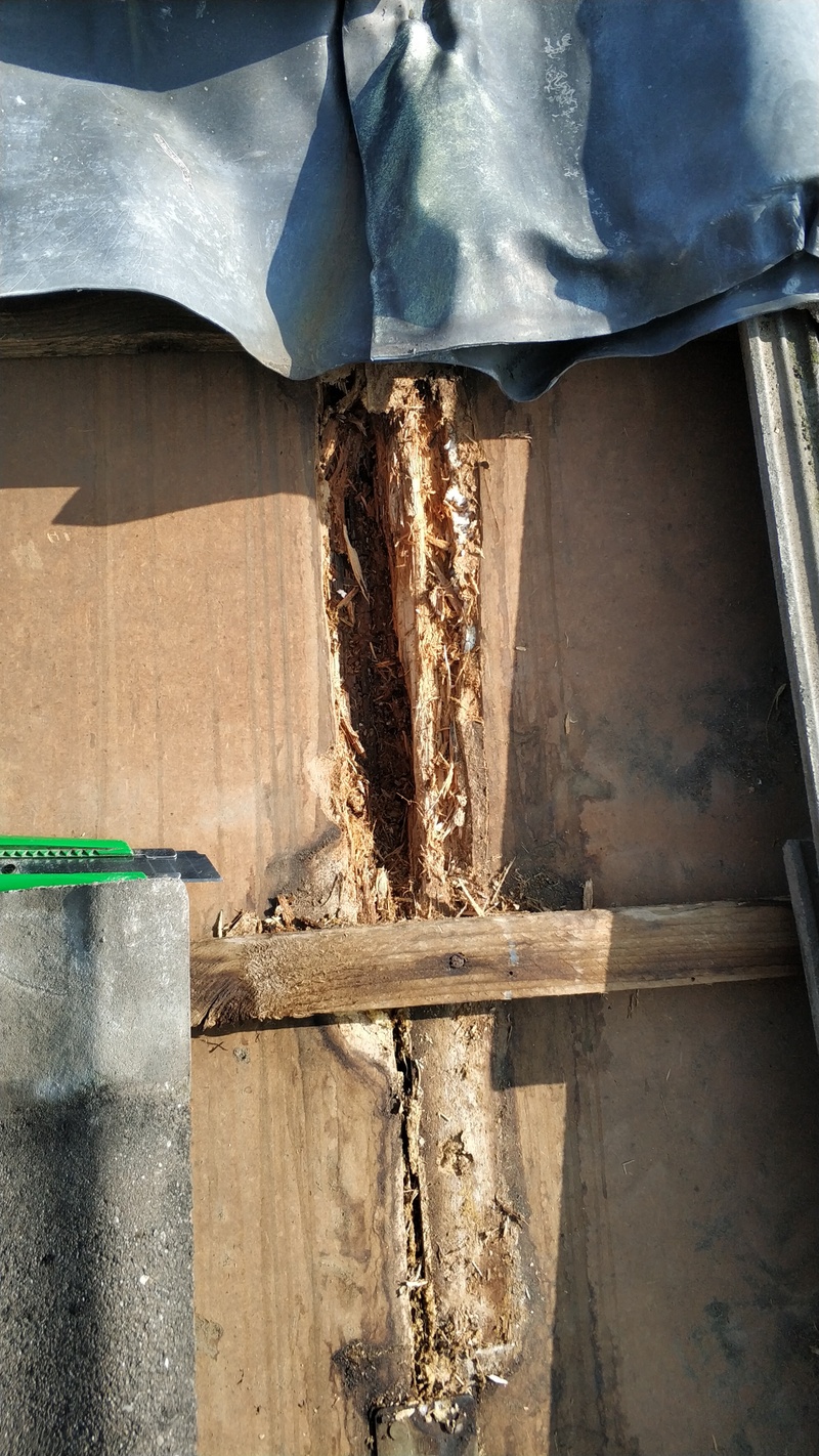

Vandaag ervaring met rottend dak op gedaan, dat wil ik niet vaker, dus ik neem jullie advies mee. Kleine vermoedelijk jarenlange lekkage. Hele dag bezig geweest het te fixen
Afbeeldingslocatie: https://tweakers.net/i/G5MQvrYhWhR84FPoJFW1QqDGCaU=/800x/filters:strip_icc():strip_exif()/f/image/duc6d9LGAZEBv61fTeemke4z.jpg?f=fotoalbum_large
Even wat pur er in en klaar :)
Haha nee hoor. Alle rottende delen fatsoenlijk weggehaald voor ik het ging herstellen.

Opzich maakte ik daar idd een opmerking over maar dat is niet wat ik bedoelde of heb ingevoerd. EPS is net als pir niet dampdicht van zichzelf. in de berekening is gewoon een nieuwe eps plaat toegepast ofwel de minst gunstige situatie, ik heb ook een eventuele damp dichtere lak of folie laag aan de binnenkant niet meegenomen omdat ook dat de situatie alleen maar zou verbeteren.
dat dak op de foto ziet er trouwens niet uit als hoe je het hebt omschreven, ben je wel op het juiste dak bezig :P

Dat rottende stuk zijn balkjes waar 2 dakplaten elkaar ontmoeten, vlak daarnaast zit het zoals beschreven;)

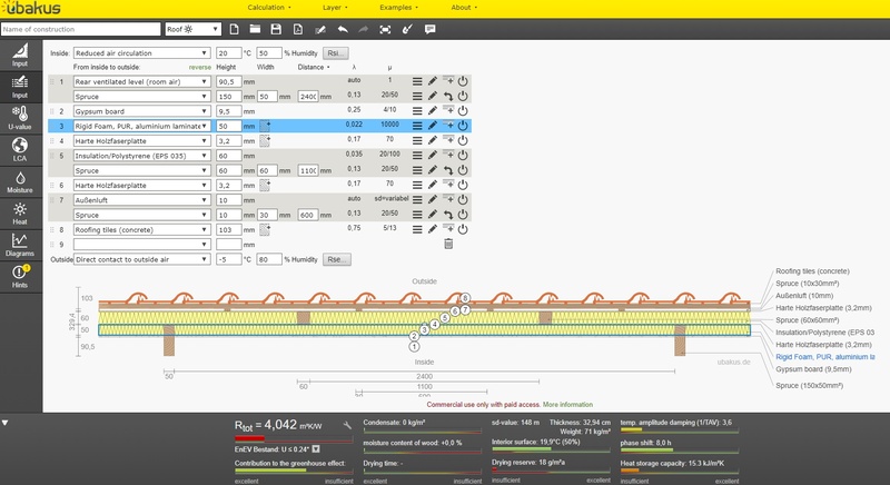

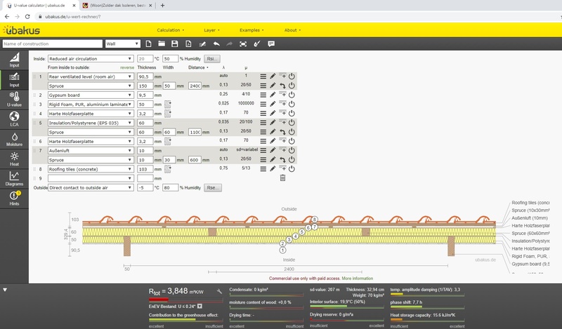

Met dampdichte laag aan de warme kant en getaped en afgepurrd alu pur lijkt wel een optie die safe is.

Begonnen met de vloerisolatie. Lokale handelaar had a keus platen 80mm 130x60 liggen met tand en groef voor 9.25 ex btp per m2. Dus die maar laten bezorgen
Spectrum kit van de action werkt perfect, maar moet toch wat stutjes gebruiken omdat platen onder spanning komen te staan omdat onderkant van de eps balklaag niet niet perfect gelijk is.
Vlauw dekzeil van de action. Iets van 9 euro voor 4x6 m. Werkt perfect en is superstevig.
En ja dan kom je weer wat tegen wat niet in de planning zat... Een ventilatiekoker die niet aangesloten zit maar los in het gat hangt. Het bovendeel zit wel vast. Dat was geen fijn klusje om door een gat in de spouw van 10x10cm de losse koker zien te verwijderen en nieuwe koken in stukken zien vast te maken. Gelukt. Ik voel nu lucht UIT de koker komen. Hiervoor ventileerde een van de gaten dus door de spouw:/
Oh ja nog een enorme koude bron, het kattenluik (nee niet in de kruipruimte ;) Daar kom ik ook op terug
Zo nog een paar platen plakken en vanavond welverdiend bbq-en

Hier een sfeerimpressie halverwege de klus
Afbeeldingslocatie: https://tweakers.net/i/trqBpMVZASk8VZYXKljTsbKVFeA=/800x/filters:strip_icc():strip_exif()/f/image/AMiYC0N1yiTNbji7C41XCHcn.jpg?f=fotoalbum_large
Mijn tips naar aanleiding van deze klus
-leg zeil neer (dekzijl Action 4x6m 8,79 euro). vouw het zeil eerst buiten uit. en vouw het op zodat je het in 1 gewenste richting kan uitrollen. Ook met droge grond, het werkt zo veel fijner!
-spectrum kit/lijm van de Action 1,49 per bus. ik had 15 bussen nodig voor 55m2.
-laat iemand platen aangeven die je her en der in stapeltjes verspreid. dat werkt veel lekkerder door
-gebruik een afbreekmes om platen op maat te snijden. geeft vrijwel geen zooi in tegenstelling tot zagen.
- als je mes net niet door de hele plaat komt, leg de plaat neer op een randje en geef er een tik op, dat laatste stukje breekt netjes af (net als bv met gipsplaten werken, alleen hier moet je wel het grootste stuk doorsnijden.
-snijd platen die als laatste in de rij liggen en tussen muur en plaat moeten altijd een cm ruimer. dan weet je zeker dat je het er tussen geschoven krijgt. bij de laatste platen kan je ze ivm de ruimte niet meer in de groef schuiven en moet je nog iets ruimer snijden om de plaat in de groef te kunnen krijgen.
-gebruik tand en groef platen, of met sponning, die door je luik passen. dat zorgt voor extra stevigheid want het haakt in elkaar en je hoeft niet te tapen en als je het strak legt maar een enkele kier hier en daar te purren, naast een sliertje langs de randjes en bij buizen enzo.
-gebruik voor de pur klus aan het einde een pur pistool! dit is heel fijn werken en doseren, ook smalle naden. ook gebruik je weinig pur.
- hoofdlampje werkt fijn om te schijnen waar je werkt, kijken waar je gereedschap gebleven is etc. daarnaast gebruikte ik een oplaadbare fietslamp/zaklamp als basisverlichting. later een 5m lange led strip van de action die ik nog had liggen, dat geeft veel licht en kan je redelijk verplaatsen door zijn lengte
-32x22 latjes (panlatten) in ongeveer de juiste maat om als stutjes te gebruiken waar nodig. zeker als je platen met de tand stevig in de groef moet duwen (of andersom) is dat nodig.
-voor goede/extra ventilatie bij purren een hele lange slang aan je MV box die je in de buurt legt waar je werkt onder de grond. andere afzuigpunten even met keukenfolie dichtplakken uiteraard!
-mondkapje op om stoffige zooi uit kruipruimte en die bv van gesneden platen af komt niet in te ademen.

Toch nog even nader in Ubakus getest na een tip voor het juiste materiaal en een beetje afkijken uit het plaatje van @_Arthur Nu heb ik alle aspecten van de constructie er in verwerkt.
achter de knieschotten kan blijkbaar prima een extra laag EPS zonder dat er spannende dingen gebeuren. geen dampschermen etc.
Afbeeldingslocatie: https://tweakers.net/i/-8nOMf6oPQwcrGATOzfupbbX4Ao=/800x/filters:strip_icc():strip_exif()/f/image/UrJAw5uJ3keJjfMwEiuZY4id.jpg?f=fotoalbum_large
Voor de zolder heb ik alu-PIR gepakt in de berekening in verband met de dikte, en dat elke centimeter daar scheelt omdat het een vrij kleine zolder is. Naden zal ik aftapen en randen zorgvuldig af purren
Afbeeldingslocatie: https://tweakers.net/i/QaUuksbb9JjepQeQRiqOkks3XJY=/800x/filters:strip_icc():strip_exif()/f/image/3HGgJKMfHRERuCsLygfMinIi.jpg?f=fotoalbum_large
Lijkt in beide gevallen hier boven geen problemen op te leveren :)

Slaveofthewave schreef op vrijdag 30 oktober 2020 @ 06:48:
ben benieuwd of iemand nog feedback heeft op bovenstaande schuin dak isolatie ideetjes?
Enige opmerking is dat ik die Rd van 3,8 aan de lage kant vind ;)
Doe de berekening eens met PIR (bv ISOVER Integra AP PIR alu in Ubakus) of een Kooltherm Resol plaat (lamba waarde van 0,018). Die laatste is dan wel weer veel duurder. Maar mogelijk haal je dan wel betere isolatiewaarden zonder veel ruimte te verliezen.
Heb je constructie even nagemaakt en je EPS door een Kooltherm K108 vervangen (dit product zit niet in Ubakus, dus heb zelf de specs aangepast dmv het potloodje). Zet bovenaan trouwens ook je situatie correct: deze staat nu op "Wall" ipv Dak :)
Dus met een ander product en 25mm meer isolatie, zou je tegen de een Rc waarde van 6 kunnen komen. Heb wel een dampdichte folie toevoegd, gezien Kooltherm platen dampopen zijn.
Afbeeldingslocatie: https://tweakers.net/i/q40DeL2pGyiAt2DlpITD0pEYW2c=/800x/filters:strip_exif()/f/image/pE7QyW5tYgx70hxtHUKEBtzY.png?f=fotoalbum_large

@_Arthur bedankt! Heel fijn dat je even mee kijkt/denkt _/-\o_
de situatie naar 'dak' veranderen maakte gelukkig geen ernstig verschil.
Wel goed opgemerkt, heb het meteen aangepast!
een dampscherm van 10 mm dik had ik dan weer niet verwacht ;)
Verder kan ik geen PIR platen aanklikken, dus vandaar dat ik PUR nam gezien het redelijk gelijkwaardige eigenschappen heeft dacht ik. Heb nu wel via het potloodje wat aangepast zoals je voorstelde: onder andere labda waarde naar 0.022. Door te spieken bij PIR platen die ik bij de demo versie van Ubakus niet mag gebruiken.
die kooltherm 108 is mooi spul, maar wel duur zeg! ongeveer het 4-voudige van b keuze alu PIR platen, en daarbij ook nog een dampscherm. Verder maakt het de constructie ook ingewikkelder. PIR kan met kit tegen het dak aan, en gipsplaten daar met kit tegenaan als de naden zijn afgetaped en met pur de randen zijn afgedicht.
De R is nu 1,7. Dus als dat rond de 4 uit komt is dat dik het dubbele 8) Dat lijkt me al een enorm verschil toch?
Los naar het getal kijkend snap ik dat het matig overkomt. Misschien kan er nog een centimeter bij, maar niet veel meer vrees is (dan R van 4,5 ipv 4). Wat wel kan is het gedeelte onder de gording die denk ik op 150cm hoogte ligt dikker isoleren dan het gedeelte er boven waar je langs loopt. Dat is dan toch de helft van de oppervlakte die beter geisoleerd is dan (bv R van 6).
Afbeeldingslocatie: https://tweakers.net/i/8NeAF7ug9zxlE15xzckKUdqtlMM=/800x/filters:strip_icc():strip_exif()/f/image/R2vBcVnT6BAirf2sgcAhhXuQ.jpg?f=fotoalbum_large

Slaveofthewave schreef op zaterdag 31 oktober 2020 @ 09:37:
Lol, die had ik niet opgemerkt :+ Maakt voor de isolatie/vochtwaarden weer niet uit, maar wel de dikte van de constructie.
Accountje aanmaken met een email-adres waar je je spam op wilt ontvangen, ben je van de demo-versie af :)
Ik heb een zelfde iets: hele zolder met 16cm alu-PIR, behalve bij de trapopgang, daar kan ik maar 6cm alu-PIR kwijt ivm de hoogte.

- in de kruipruimte overschot aan PIR geplaatst tegen de stukken muur die onder de isolatie uitstaken. Of het veel uithaalt weet ik niet. in ieder geval heeft het wat voldoening opgeleverd en staan de platen niet meer in de weg.

- Dakisolatie
