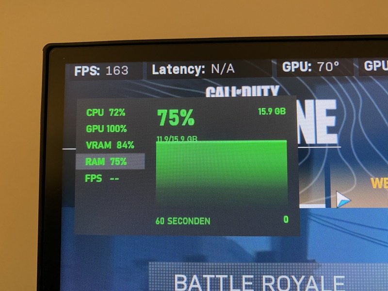

Kloppen deze waardes wel?
CPU begint wel bottleneck te vormen, betreft i7 9700K... + Is 10GB VRAM nu wel of niet voldoende? 16GB geheugen begint ook wel weinig te worden deze dagen haha!
Afbeeldingslocatie: https://tweakers.net/i/1z5xowmbOVHgGoJsJmkmWknFDIE=/800x/filters:strip_icc():strip_exif()/f/image/AmGkm0UsrXJG7Q703tb8yY7d.jpg?f=fotoalbum_large

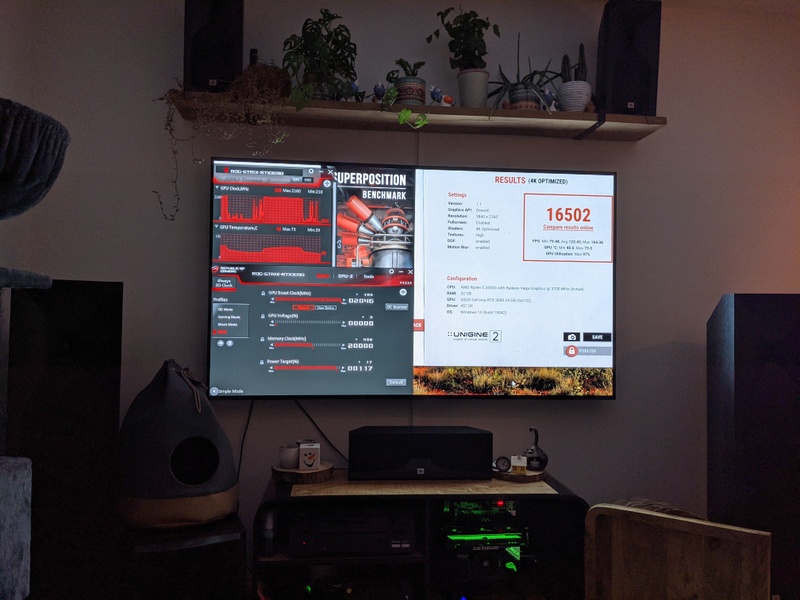

6 uur benchen verder met de 3090 strix oc. De simpelste settings zijn het beste, vreemd genoeg geeft al 1% meer vcore een slechter resultaat. Heb nu een tijdelijke budget CPU gekocht sinds de 5950X nog 2 maanden op zich laat wachten....
Volgens de leaderbords van de de bench is dit een goed resultaat, maar zou iemand die ook een 3090 met een betere CPU een score kunnen laten zien op 4K opt?
Gaat om deze bench: https://benchmark.unigine.com/superposition
Afbeeldingslocatie: https://tweakers.net/i/--yd0y3ToZNwhBGL_KIhOpkCsQw=/800x/filters:strip_icc():strip_exif()/f/image/Le0Pa7S3biXmPS0VeE7NFn6t.jpg?f=fotoalbum_large

Na vandaag ook een RTX 3070 in gebruik te hebben genomen, wil ik toch ook even m'n ervaring delen. Het betreft een MSI Gaming X Trio. Bij het uitpakken viel me al gelijk op hoe gigantisch de kaart is, met 3 slots en 32 cm lang is dit met recht een grote jongen te noemen. Kan me niet eens voorstellen hoe veel groter een 3090 kan zijn.. De support bracket zal dan ook geen overbodige luxe zijn. Viel me ook op hoe strak alles is afgewerkt, qua materiaalgebruik echt een high-end product. Na het installeren, en het maar weer eens stofvrij maken van m'n systeem, alle monitors weer aangesloten (2x bureau, 1x tv en 1x racerig) was het even zoeken welke monitor die als standaard pakte. De TV dus, op 1024x768 resolutie, pixels tellen dus! Snel opgelost door Geforce Experience de driver update te laten doen en hij herkende netjes al m'n monitors.
Dus hop, naar bureau en gelijk CoD opstarten natuurlijk. Want je wil dan natuurlijk wel even geilen op de gfx :+. Nog voordat ik ingame zat, iedere setting op max gezet en gaan met die banaan! In SP even de eerste levels gedaan, genieten! Maar na het eten even wat gaan testen in warzone en toen viel me iets raars op... Dat ik geen 140+ fps haal met ultra settings had ik niet verwacht in warzone, maar zelfs met alles op low haalde ik met moeite 100-110 fps, in downtown op een toren dipjes naar 90.. Dat snapte ik dus niet helemaal.
Toen maar eens gaan kijken naar benchmarks, 3d mark basic geïnstalleerd en laten lopen, GPU-Z maar weer eens van stal gehaald en gaan opletten op de waardes. Toen vielen me al snel 2 dingen op, de GPU temp kwam niet boven de 55c uit, en de Power Consumption TDP kwam ook niet boven de 50% uit. M'n score was ook echt bedroevend te noemen met 10.5k GPU. En toen viel het kwartje, m'n oog valt opeens op de GPU clock, die was niet eens boven de 1350mhz gekomen.. Wat bleek de boosdoener te zijn? MSI Afterburner! Ik had daar eens mee liggen spelen met m'n vorige kaart namelijk. Daar al gauw het knopje gevonden om alle waardes op Default te zetten. En maar weer 3d mark opgestart. Dat ging gelukkig meteen een stuk beter. Met 13.5k GPU score een flink verschil genoteerd. GPU clock mooi naar 1950~, TDP 100% en temp's gelukkig niet hoger dan 62c. CoD warzone ook maar even gestart en haal vrij constant 130+ fps. Niet zo hoog als ik gehoopt had, maar met 1440p resolutie is en blijft het een zware game.
Beetje lang verhaal geworden maar hé, met een investering van 600+ euro en na zeker 5jaar een 1060 gebruikt te hebben, mag ik het wel even van me afschrijven!
TLDR: Hele grote kaart, mooi afgewerkt. Performance niet helemaal zoals verwacht, MSI afterburner blijkt boosdoener. Hele grote blij.

Pyr0_ schreef op zaterdag 7 november 2020 @ 22:15:
Let op als je de FoV aanpast kan dit invloed hebben op fps + game is sowieso heel intensief!

Hier vanochtend ook wat rondjes Warzone gedaan.
Ryzen 3600 icm RTX 3070 Eagle OC. Beide stock settings.
Met de default settings haalde ik boven de 170 fps.
Alles op Max rond de 140. Resolutie 1080p.

Bschnitz schreef op zaterdag 7 november 2020 @ 19:43:
Meer vcore =nog sneller pwl limit = nog lagere gemiddelde clock

  • Bschnitz
  • Laatst online: 20:40
GG85 schreef op zondag 8 november 2020 @ 12:43:
Minder vcore is je vriend ;), zie mijn undervolt post
Nah lager hoeft niet, draai stabiel 2100mhz.
Als ik jou post goed begrijp zou ik hem idd lager kunnen zetten maar kom ik niet aan de 2100mhz stabiel.
Ik ga gewoon het maximale uit de standaard vcore halen anders heeft die power limit van 480 ook geen zin :p

  • GG85
  • Laatst online: 17:53
GG85
Bschnitz schreef op zondag 8 november 2020 @ 20:17:
Dat is zeker waar. Misschien moet ik toch eens proberen om de Strix bios in mijn Aorus master te flashen.....
Welke spanning draai je 2100MHz?
Edit: hmm de strix bios zou moeten werken:
https://www.reddit.com/r/...e_master_bios_crossflash/
Miss toch eens proberen, heb het gevoel dat ik een goede chip te pakken heb alleen zit de powerlimit me steeds in de weg. Dan niet meer..... >:)

Ben tot nu toe erg blij met mijn Gigabyte 3070 Eagle OC. Geen coil whine, erg goede prestaties op 1440p met alles op hoge settings.
COD WZ loopt 130 frames continue met bijna alles aan :).

  • Bschnitz
GG85 schreef op maandag 9 november 2020 @ 10:46:
Die Asus OC werkt wat anders dan die van MSI, hij pakt wat die nodig heeft, maar stabiel is gewoon strak 1v. Soms gaat die effe naar 1.1 maar dat is alleen als die boven de 2100 wilt komen. Verschil is dan gelijk 3 extra c. Maar als je 73c acceptabel vindt kan je wel tot 2150 stabiel gaan.
Wat ik merk is gewoon dat boven de 15% extra power de lol ophoud. Je kan alles voluit zetten en dan krijg je echt wel de 2200 stabiel met 76c ofzo maar dat is echt max om te benchen en meer niet.
