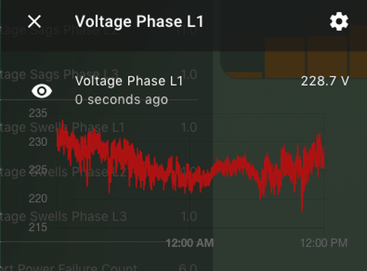

Mijn omvormer schakelt uit bij 254V, hoogste wat ik heb gezien is 248V.
Maar ik merk daar in huis niets van.

  • sOid
Will_M schreef op donderdag 13 augustus 2020 @ 09:43:
Je Slimme Meter kan het je laten zien inderdaad. Ik heb hier wat spullen van YouLess in m'n meterkast hangen (DIN-Rail meter en een P1 poort logger) welke ik vanop m'n telefoon kan uitlezen zodat ik niet op m'n kop in de meterkast hoef te duiken :+
Maar hoe betrouwbaar is dat dan? Ik heb m'n slimmer meter gekoppeld aan HomeAssistant en wordt dus elke seconde uitgelezen. Voltage fluctueert sowieso dus hoe kun je dan op basis van deze gegevens stellig zeggen dat inschakelen apparaat zorgt voor een voltageverschil?
Hier een voorbeeldje van fase L1 van de afgelopen 24 uur (ik heb een driefasenaansluiting).
Afbeeldingslocatie: https://tweakers.net/i/Kcl9I6VfBLy03glBARgSwYgXIgs=/full-fit-in/4000x4000/filters:no_upscale():fill(white):strip_exif()/f/image/97yoLRFkQPkjrEq3lrAOBrj5.png?f=user_large
(Uiteraard niet m'n bedoeling dit topic te kapen of zo!)
