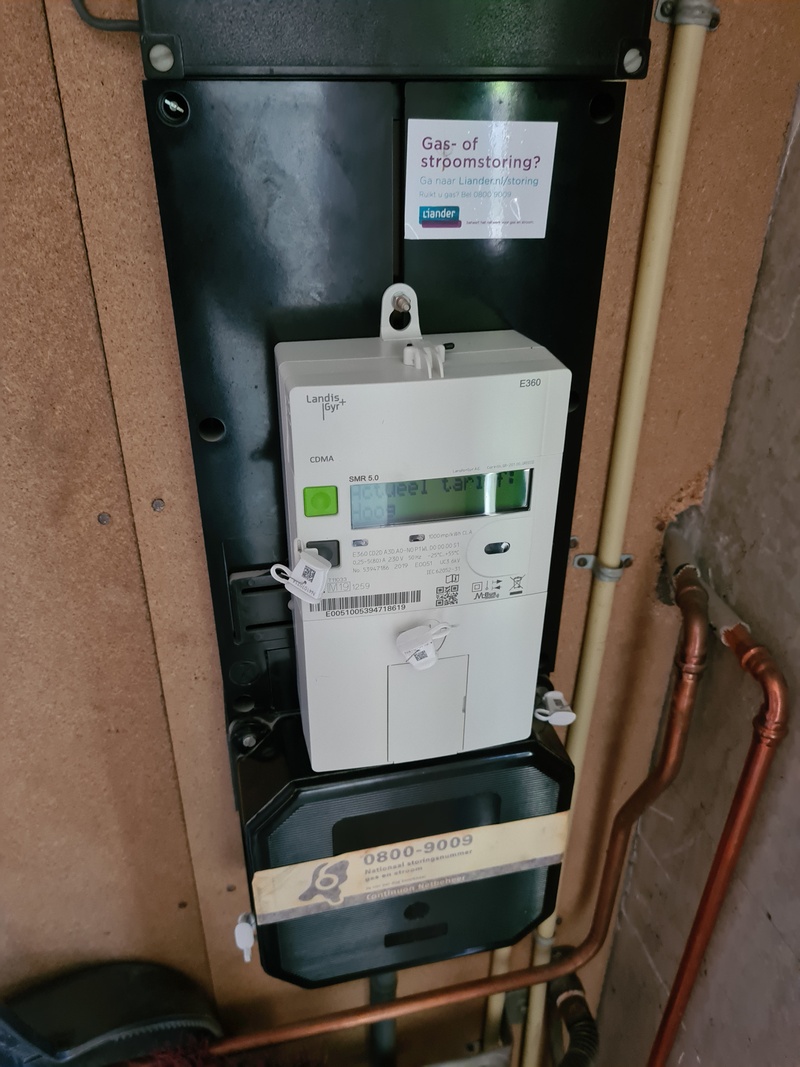

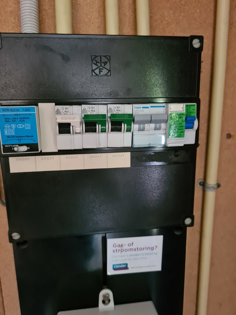

Foto's van meterkast:
Afbeeldingslocatie: https://tweakers.net/i/7HIhmleLrDu5fE92cqDzRoF1p8Y=/800x/filters:strip_icc():strip_exif()/f/image/oYyRuypA85hpxmmnEbbzpArw.jpg?f=fotoalbum_large
Afbeeldingslocatie: https://tweakers.net/i/Z4ujYDX4CWNr9mS-WHffncMrbrU=/800x/filters:strip_icc():strip_exif()/f/image/NM05BcFtJb2ucmMzlT3JFpKQ.jpg?f=fotoalbum_large
