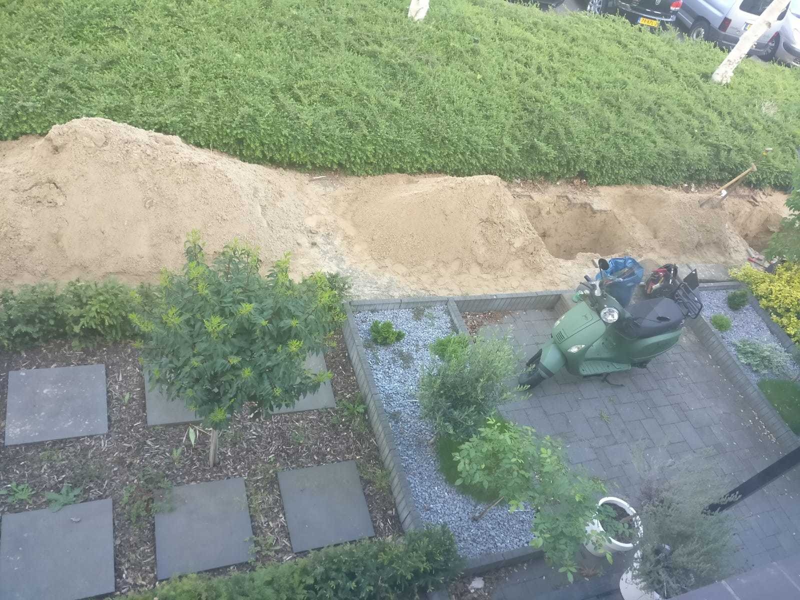

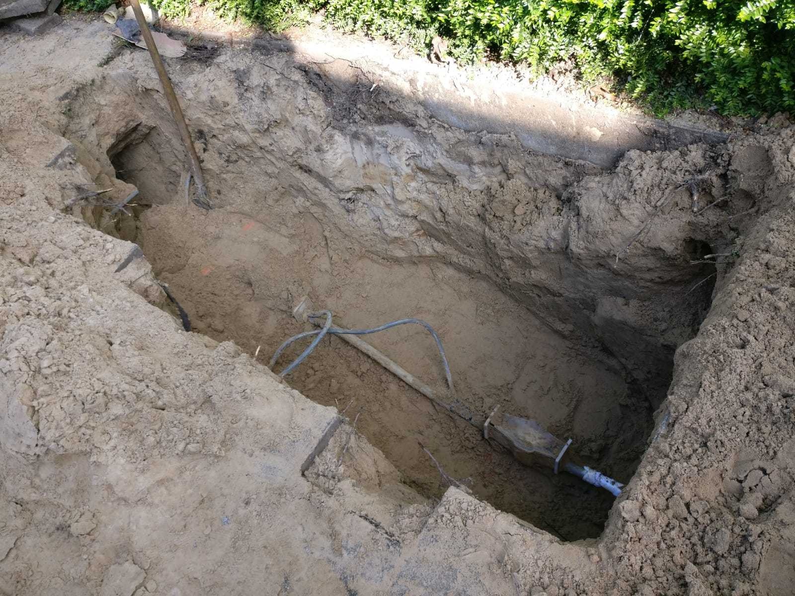

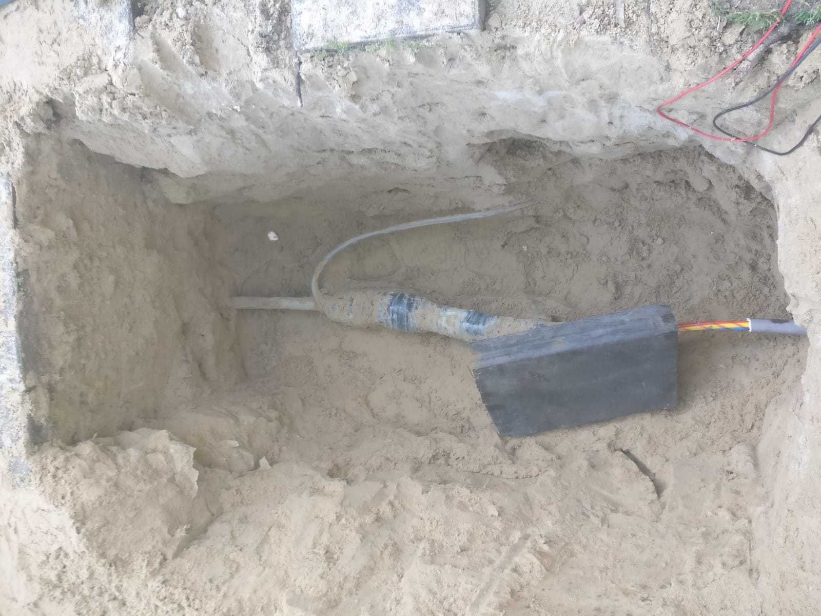

Nou, inmiddels staat de boel weer aan, spanning is nu een nette 234 V en bij belasting met 5.5 KW zakt 'ie naar 228. Dat klinkt kortom als wat je zou verwachten en willen.
Hulde aan de Enexis medewerkers trouwens die nu buiten de laatste tegels er weer in aan het leggen zijn! Dus idd, om 21:30 met een trilplaat door de straat :P
De monteur liet nog weten dat ik groot gelijk had meteen te bellen en dat dit een echte storing is die je niet moet laten liggen als duidelijk wordt dat het niet klopt.
Ik hoop daarmee case closed en hopelijk een topic waar in de toekomst nog eens iemand wat aan heeft.
Bij twijfel dus gerust de netbeheerder bellen en niet zelf gaan klooien, als ze denken dat het probleem bij jou ligt duwen ze het heus wel terug, of doet de monteur dat binnen 5 minuten dat 'ie langs komt.

Update trouwens: het lijkt er op dat het gaat uitdraaien op kabel opgraven.

  • Wilke
  • Laatst online: 15:14
Nou, foto's dus! Er is niet heel veel spannends te zien helaas:
Overzicht, hier staat het derde gat nog niet eens op:
Overzicht
Het gat voor onze deur, is dus niks mis uiteindelijk en inmiddels al weer dichtgemaakt:
Gat voor onze deur
Twee huizen verder zat het probleem, hier:
Gat 2
Je ziet het al eerder gerepareerde deel. Dit hebben ze er nu in zijn geheel tussenuit geknipt en er wordt een nieuw stuk tussen gezet. Omdat alles met hars dicht wordt gemaakt, en dat ook zo was bij de bestaande reparatie, is er dus verder niks te zien of open te maken, het werd ook niet voelbaar heet. Dus ik hoop dat ze gelijk hebben en dit inderdaad het probleem is. Maar: probleem hield voor dit huis op, vandaar dat ze het denken. Klinkt logisch.
Er zijn 4 dikke aders, rood, geel, blauw en een nul. Of die nul zweefde was ook eerst hun theorie maar dit bleek niet zo te zijn.

Doet me denken aan een keer dat ik zelf iets soortgelijks meemaakte (bleek één fase niet goed vast te zitten aan de laagspanningstrafo). Toen heb ik midden in de nacht bij kaarslicht met die monteurs op het noodaggregaat zitten wachten. Kampvuur opgestookt om warm water voor de koffie te maken :7

Er zat dus ergens een grote weerstand in de kabel 8)
Maar goed dat er nog mensen zijn met hart voor hun wek.
Gelukkig had(den?) de Borg gelijk, en is er korte metten gemaakt met die resistance.

Bij mij was er 6 jaar geleden ongeveer hetzelfde aan de hand. Toen ik de tv en lampen zag storen en even in de meterkast ging kijken kwam daar al een beste steekvlam uit de elektriciteitsmeter. Vreemd genoeg heeft de meeste elektronica het toen overleefd, op alle telefoonladers na...
Enexis is toen ook hier nog tot in de nacht bezig geweest met een doorgebrande mof:

Ja, geen flauw idee. Het was aardig aan het fikken achter het glas (was nog zo'n traditionele meter), gelukkig heeft het zichzelf gedoofd. Ik schrok me in ieder geval de pleuris :P
