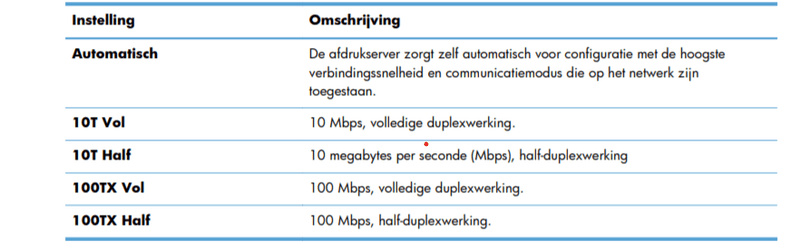

Uit de handleiding van deze printer hier te vinden kun je zien dat 100Mbps het max is.
http://h10032.www1.hp.com/ctg/Manual/c02873638
Afbeeldingslocatie: https://tweakers.net/i/RD6yuHeV8LvT2uPGt4YPHJByYvU=/800x/filters:strip_exif()/f/image/dklgHCS4EQGsmijX17GM6eSi.png?f=fotoalbum_large
Het feit dat de printer zelf zegt dat hij verbonden is met 100Mbps en dat dat via auto negotiation is gedaan vertelt je dat hij gewoon een connectie heeft en dat ze samen besloten hebben op 100Mbps met elkaar te praten.
Hij heeft echter geen ip adres gekregen.
En als hij geen ip adres krijgt blijven de netwerk statistieken ook op 0 staan.

Ben(V) schreef op zondag 9 augustus 2020 @ 09:56:
Uit de handleiding van deze printer hier te vinden kun je zien dat 100Mbps het max is...
Nee, dit laat alleen maar zien dat je de NIC niet kunt forceren op gigabit, maar dat is heel normaal.
Mijn realtek kaartje heeft dat ook maar connect wel op gigabit als-ie op automatisch staat.
Uit de specs:
Standard connectivity 1 Hi-Speed USB 2.0; 1 Host USB; 1 Ethernet 10/100/1000T network
Begint er dus op te lijken dat TS twee brakke netwerkkabels heeft of dat z'n printer een kapotte NIC heeft of een kapotte rj45 poort

  • Ben(V)
  • Laatst online: 24-11 16:15
Lijkt me onwaarschijnlijk, ik heb zelf een HP laserprinter en in dat manual staat zo'n zelfde lijstje maar dan een regel extra met 1000TX Full Duplex erbij en als ik op de status pagina van mijn printer kijk zie ik gewoon dat hij 1000MBps connected is.
Verder doet het er ook niet zoveel toe want de printer zegt zelf connected te zijn op 100Mbps en dat houd in dat beide kanten met elkaar gecommuniceerd hebben en tot de conclusie gekomen zijn dat ze beiden 100MBps met elkaar kunnen spreken.
En met een brakke netwerkkabel zou dat niet lukken.
Hooguit als de kabel de juiste aderparen zou missen waardoor 100MBps nog mogelijk is, maar dan zou hij nog steeds een IP adres van de DHCP server moeten krijgen.

Je krijgt een 'apipa' adres en dat kan vele oorzaken hebben. Meest voorkomende zijn onderstaande.
Printers en dan met name Canon willen wel eens problemen geven met IPv6 zet die optie uit in je HP zodat hij alleen ipv4 opvraagt.
Veel provider modems ondersteunen slecht oudere standaarden zoals 100 en 10 Mbit verbindingen. Aangezien die modems 10x niks mogen kosten waardoor je bijna niets uit de logs kan halen krijg je dit soort gezeur. Oplossing is heel simpel een switch er tussen zoals een gs105e van Netgear oid. Pluk je voor een tientje van MP af.

Deze printer doet dat niet, hij heeft geen APIPA adres gekregen zoals je uit de status pagina kunt lezen maar gewoon helemaal niks.
En Ziggo boxen ondersteunen prima 100MB en je ziet ook dat de printer connected is met 100MB en dus de "network speed negotiation" correct is verlopen.
En IPV6 uitzetten kun hij proberen al betwijfel ik of TS IP6 heeft/gebruikt en of het veel uitmaakt..
TS moet voor hij verder zoekt eerst even de in de printer zelf een vast ip adres toekennen om te kijken of hij dan de printer wel kan zien.

Ben(V) schreef op maandag 10 augustus 2020 @ 09:41:
Staat toch duidelijk een IP-adres binnen de APIPA range in het status-overzicht onder IPv4?
169.254.65.255 zit netjes binnen de APIPA range van 169.254.0.0 > 169.254.255.254
Afbeeldingslocatie: https://tweakers.net/i/IMOAPHX95QRW_kKDRmTC7OQWkyI=/234x176/filters:strip_icc():strip_exif()/f/image/eSGs47lQN7r8qS7zthEWQXe0.jpg?f=fotoalbum_medium
Wikipedia: APIPA
IANA (Internet Assigned Numbers Authority) heeft de reeks 169.254.0.1 t/m 169.254.255.254 gereserveerd voor APIPA-gebruik.
Duidelijk een Apipa adres welke tevens gekenmerkt wordt doordat apipa nooit een dns meegeeft.
IPv6 uitzetten kan wel degelijk uitmaken! Vooral canon als die een IPv6 dhcp langs zien komen en dat komt niet goed door dan vertikt hij het om IPv4 op te gaan vragen. Heb zo vaak dat gezeur met die (voornamelijk consumenten lijn) printers van hun gehad. Bij het uitzetten IPv6 in de printer of op modem doen ze het gewoon weer vrolijk.
En dat je link heb en dus L1 en L2 werkt betekend nog niet standaard dat L3 ook goed gaat wat hier duidelijk het geval is. Hoevaak ik wel niet met 100 en 10 mbit apparatuur het heb kunnen oplossen door gewoon een switch te plaatsen tussen modem en device.
Voorbeeld waar ik een tijdje issues mee heb gehad zijn oude pin terminals met 10 Mbit poort. Op een gegeven moment was er een update van de zakelijke V8 of V10 modem van KPN waardoor L1 en L2 nog wel werkte maar L3 over de schreef ging. Simpel 5 poort switch ertussen en hoppa alles werkt weer. Puur een issue dat 10 Mbit poorten niet meer goed verwerkt werden in de modems.
Als dat soort gezeur is overigens waarom ik het liefste direct een andere router/pfsense ertussen gooi omdat je daar tenminste in kan debuggen wat in die goedkope dichtgetimmerde routertjes van de providers onmogelijk is.
