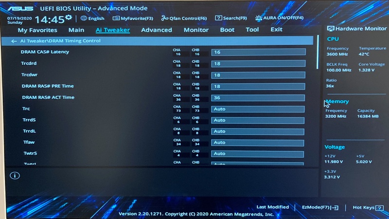

Zie hier mijn BIOS settings voor als je zelf wat anders wil proberen. Wat ik heb gedaan is het DOCP profiel laden en vervolgens zelf nog een paar aanpassingen gedaan, wat eigenlijk alleen neerkomt op SOC Voltage van 1.1 naar 1.05V zetten en de DIGI+ VRM van Auto naar Extreme. Oh en handmatig FCLOCK naar 1600, maar denk dat dat met Auto ook gebeurt als je memory op 3200Mhz staat.
Afbeeldingslocatie: https://tweakers.net/i/x2GjonVUrXxFd0Er_JHOZZZFgJs=/800x/filters:strip_icc():strip_exif()/f/image/5gl5hDajaaBGIPlrvgUU09Bp.jpg?f=fotoalbum_large
Afbeeldingslocatie: https://tweakers.net/i/AuRiRd4EUkSiM-R3ERgxJny7oOY=/800x/filters:strip_icc():strip_exif()/f/image/2ENXYevrc1pkPJP4Vb0yS7Et.jpg?f=fotoalbum_large
Afbeeldingslocatie: https://tweakers.net/i/f3n5-dFF1pUKcC9xmILnblKCs20=/800x/filters:strip_icc():strip_exif()/f/image/c2HFkNiTgX9wwvnme9RYsKGJ.jpg?f=fotoalbum_large
De DRAM Timing Control settings zijn specifiek voor het type geheugen dat je hebt. Bij mijn Crucials is het 16-18-18-18-36 maar kan bij jouw geheugen anders zijn.

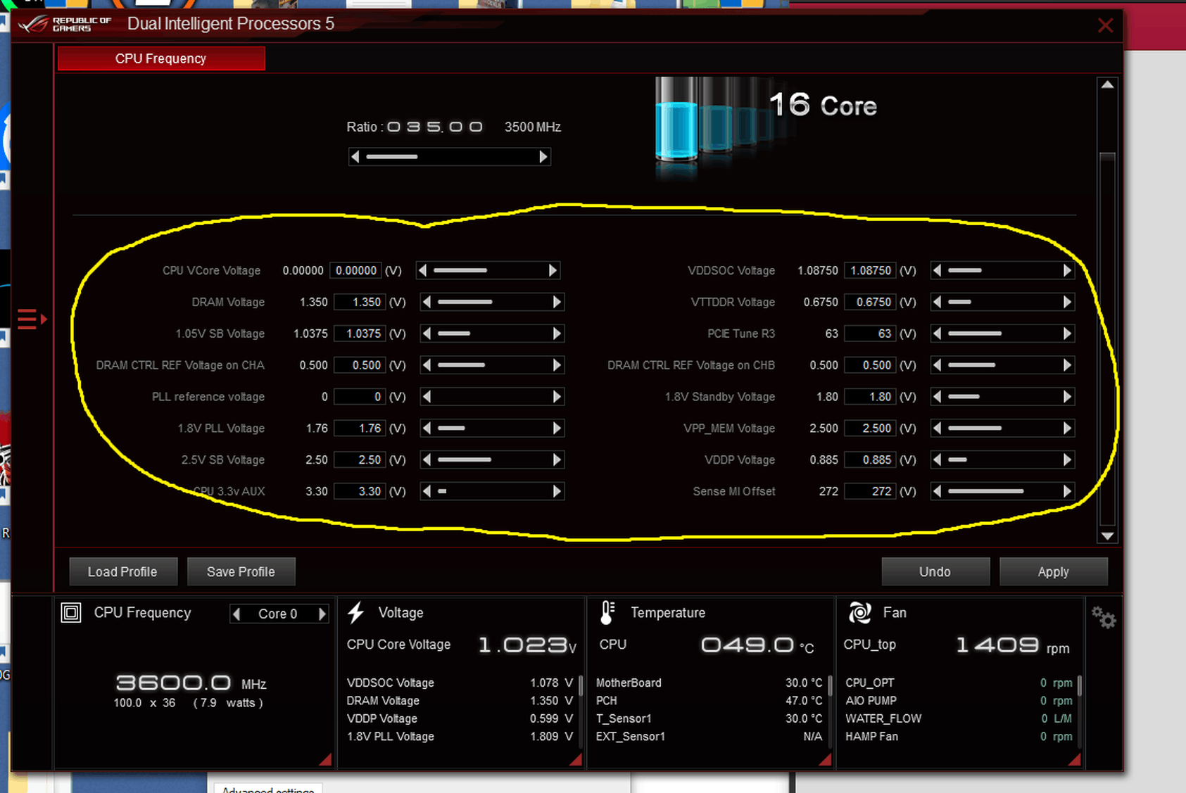

Wat de hel.
Ik downgrade m'n Bios naar 1 oudere versie en daar is het SOC Voltage veeeeeel hoger!
Waar het met de nieuwste 1.085 was is het nu 1.35V! Dat is toch zelfs schadelijk?
  • DutchCrownNL
  • Laatst online: 19-09 14:52
MailMan schreef op zaterdag 25 juli 2020 @ 08:53:
Wat de hel.
Euhhhhh 8)7 Ik zou ff een berichtje naar Asus sturen van klopt dit wel?
  • bierschuit
@MailMan
Je LLC (load line calibration) staan wel erg hoog. Ga eens op het laagst of één na laagste setting.
Tevens kijk eens of je met deze lage voltages wegkomt handmatig ingeven in BIOS:
Afbeeldingslocatie: https://tweakers.net/i/tSqHrCj8fjapaLUIxEUUxGPtmsc=/full-fit-in/4000x4000/filters:no_upscale():fill(white):strip_exif()/f/image/zBcrmrm2x8LdLt5BNn5alLnv.png?f=user_large
CLDO VDDP heb ik op 800mV gezet, op 700mV startte PC niet op. Hiervoor had ik hem volgens DRAM Calc op 900 of 950 staan.
Wat ik eigenlijk wil zeggen is dat Less is More en daar ben je zelf ook al deels achter gekomen.

Any way. Wat ik nu als gedaan heb is:
GearDown = Enabled
Command Rate = 1T
Soc = 1.025
FCLK = 1600
DRAM Mhz = 3200
DRAM V = 1.36 (start-up Volt is er niet)
En dan 16-18-18-18-36-72. Volgens mij was die 72 (Row cycle time) wat lager bij het DOCP of DRAM Calc maar kan het mis hebben.
De rest op Auto.
Het is vandaag nog stabiel, maar dat heb ik vaker gezegd :P
  • MailMan
  • Laatst online: 15-10 08:56
Ok viel me nog wel iets geks op.
Het XMP van het ram zegt dat tRC 72 is.
Activeer ik DOCP in de bios dan zet de BIOS tRC op 74 met de Auto instelling. Alsof hij dus eigenlijk het XMP niet helemaal toepast?
De rest van de waardes komen helemaal overeen met het XMP profiel alleen tRC niet.
  • paragon
  • Laatst online: 14-10 14:46
Klik eens op compare timings en post daar eens een screen van.
  • MailMan
paragon schreef op zondag 26 juli 2020 @ 18:00:
Afbeeldingslocatie: https://tweakers.net/i/S3RVgVLceOIfzVqIogFdkYKzfhw=/800x/filters:strip_exif()/f/image/rLdJLOQ9BEs6HDXrhPDXg4l1.png?f=fotoalbum_large
De linker timings zijn wat DRAM Calc dus zegt op basis van Taiphoon XMP, maar die negeer ik even.
tRC heb ik nu handmatig in de BIOS op 72 gezet.
[ Voor 3% gewijzigd door MailMan op 26-07-2020 18:37 ]

Nog even een update.
Meerdere dagen DOCP uit: Geen hard-resets meer
Nog een paar tweaks geprobeerd in het geheugen: Hard-resets
Dus het zit echt ergens daarin/hardware die daarmee te maken heeft.
Zelfs m'n 2666mhz Crucial overclocking naar 3000 zorgde voor hard-resets. Dus het lijkt alsof alles boven standaard voor resets zorgt.
Tenslotte viel mij nog iets anders raars op. Je kan in de Asus BIOS in het AI Tweaker tabje naar de DRAM Timings e.d.
Maar, je kan ook naar Advanced -> AMD Overclocking -> En dan DRAM Timings. Daar moeten de Timings in HEX code ingevuld worden.
Waarom zijn er twee manieren om dit te doen...? Las ergens dat de tweede manier direct gelinkt is aan Ryzen Master, maar vond geen uitsluitsel.

Ik heb verder zitten experimenteren met Ryzen Master maar het volgende gekke viel mij op:
Tussen 2666, 3200 en 3600mhz (zelfde timings overigens) zie ik eigenlijk 0 performance verschil in PUBG, Assetto Corsa Competizione, Heaven Benchmark of Cinebench...
