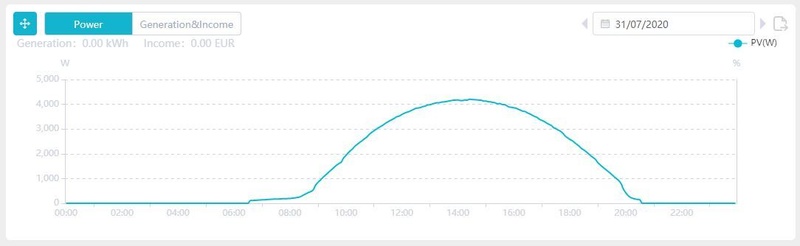

Benieuwd of jullie mijn twijfel weg kunnen halen... Helemaal nieuw in het zonnepanelen wereldje, en sinds dinsdag einde middag is de installatie hier geplaatst en afgerond.
Setup:
18x CanadianSolar HiDM-Black CS1H-325MS
Totaal 5850Wp
Omvormer:
Goodwe 5000D-NS
Dak zo goed als volledig op zuiden, de setup:
Afbeeldingslocatie: https://tweakers.net/i/MBCSijbQINI9S1ggrg9TQygSJ1o=/800x/filters:strip_icc():strip_exif()/f/image/8ZoGzfjyLy4otDWYYZMzshgp.jpg?f=fotoalbum_large
Woensdag was het een redelijk bewolkte dag met 24 graden, de panelen trokken toen tijdens de zonnige perioden constant rond de de 5100W, dat lijkt mij voor deze setup wel prima. Dit was verloop:
Afbeeldingslocatie: https://tweakers.net/i/2yF2_WGoPGhUUC9U8RqDnyPoFsg=/800x/filters:strip_icc():strip_exif()/f/image/mRQe7mta05fN3Dy7HYfFyCPx.jpg?f=fotoalbum_large
Echter als ik dan naar gisteren en vandaag kijk, waarop de hele dag de zo scheen, en geen wolkje te bekennen was ziet het er zo uit, waarop de max 1x op 4175W lag en de rest rond de 4000W (totaal vandaag 33,5kWh):
Afbeeldingslocatie: https://tweakers.net/i/ANx6VUFiJuACTBBJJ4-ErghgMag=/800x/filters:strip_icc():strip_exif()/f/image/HIqM5YTC7QE52GzQTN6nDsO8.jpg?f=fotoalbum_large
Zijn dit beetje oké resultaten, en klopt het inderdaad dat de piek vandaag gewoon 1000W lager kan liggen al op een bewolkte woensdag? :)

Lees je data sheet van je panelen maar eens goed. Het is inderdaad normaal dat als ze 90 graden zijn dat ze 20 procent minder vermogen geven

Volkomen normaal met dit weer, mijn 7000WP doet met deze temperaturen ook slechts 5328Watt op piek. En nu ben ik nog SF , die schijnen het goed te doen met warme temperaturen.
Dat jij constant 5100 lijkt mij aftoppen van je omvormer?

  • xmadmanx
  • Laatst online: 16-07 09:47
Hi allen,
Mijn eerste post hier: sinds 22 juli 12 zonnepanelen op t dak hier in Den Haag, richting t Zuiden op 15gr met 4440 WP totaal.
Vandaag m'n eerste 'record dag' gehad met een mooie parabool en 29,42kWh oftewel 6,59 kWh/Wp...
Als ik het zo lees is dat vrij goed toch..?
Afbeeldingslocatie: https://tweakers.net/i/FKJmU34tt_Gfbppb3KZKg5PwAbo=/800x/filters:strip_icc():strip_exif()/f/image/kcoU7yuDneXwl4zEM9ufvfm9.jpg?f=fotoalbum_large
  • insomniac

xmadmanx schreef op vrijdag 31 juli 2020 @ 23:17:
Hi allen,
Welkom hier! Ja, een erg mooie score om mee binnen te komen! 6,5+ ers komen bij mij niet voor. Dus zet 'm op voor augustus en maak ons jaloers :9~ . En je plaatjes mogen wel wat kleiner :)

Mooie start van augustus.
Van 7.00 tot 20.30 kunnen leveren aan het net.
60 kWh kwam er binnen waarvan er 49 het net op gegaan zijn.
ZW had 32,5 kWh, 5,26 Wh/Wp
NO: 27,5 kWh/ 3,52 Wh/Wp
All electric. 14 kWp, Panasonic 5 kW, Marstek 5,12 KWh, Atlantic V4
