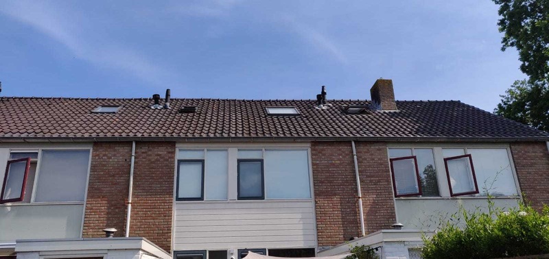

Ik wil al een tijdje zonnepanelen, recent een opblaas jacuzzi aangeschaft dus nu moet het wel echt een keer gaan gebeuren. Mijn jaarverbruik: 2800 kWh. Jaccuzi met gemiddeld 10 kWh per dag die waarschijnlijk van april tot september zal staan kom je ook snel op de 1800 kWh. Geschat totaal per jaar: 4600 kWh.
Dak op het zuiden (ZZW) met 2 dakramen dus dat wordt een beetje puzzelen. Foto:

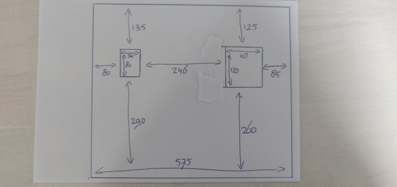

Maten:
Afbeeldingslocatie: https://tweakers.net/i/KPNHsg_uD8U3L2vPbeYh3iS7f0M=/800x/filters:strip_icc():strip_exif()/f/image/m3ZHTjPIrajx6zpeJULStVWz.jpg?f=fotoalbum_large

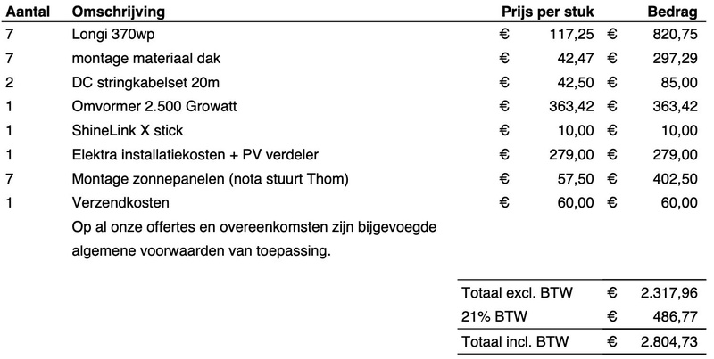

Offerte 2: €2800 voor 7x 375 Wp Longi panelen + Growatt omvormer incl. montage:
370 moet 375 zijn 8)7

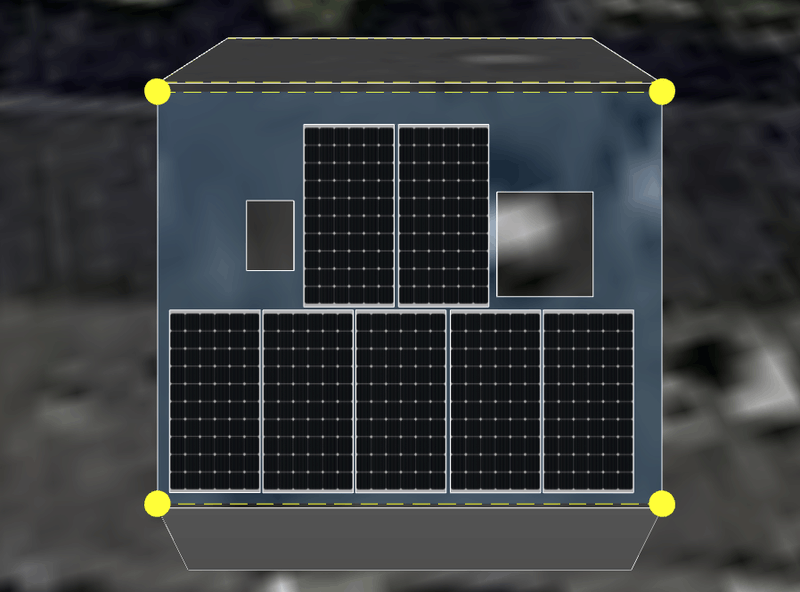

Plan 2 (offerte 2)
34567

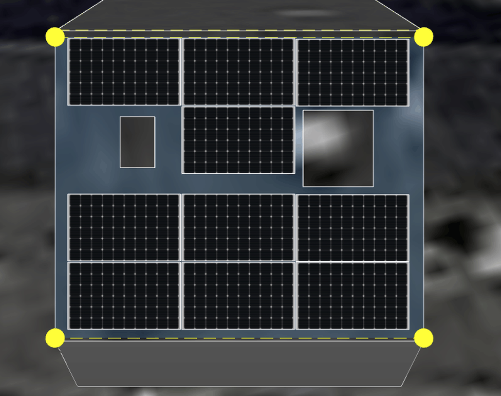

Alles opgemeten en zelf eens gaan puzzelen, dan kom ik hierop:
Plan 3 (alles horizontaal)
345
678
Plan 4 (alles horizontaal)
456
789
10 panelen kan ook denk ik; links boven nog maar dan zit je met afvoer en ventilatie pijpjes in de weg qua schaduw. Of ga ik ook hinder ondervinden vroeg op de dag van de schaduw van de pijpjes van mijn buren rechts?

1) Welk legplan? Qua maten moet plan 4 lukken en zou ik daarvoor kiezen maar misschien beter voor plan 3 ivm schaduw en hoe het eruit ziet? Meer dan 7 panelen betekend ook gelijk een 3000W omvormen lijkt me?
2) Bij offerte 2 is gekozen voor dit paneel: https://webshop.solarclar...black-white-half-cut-perc. Longi schijnt de panelen voor LG te maken heb ik mij laten vertellen. De kleur maakt me niet uit. Zijn er redenen om niet voor dit paneel te kiezen?

9x qcells 350 op je dak in legplan 4 op een 3000 watt omvormer naar keuze ( bijvoorbeeld een goodwe 3000xs)
3x qcells 350 op je schuur op een goodwe 1000xs ( wegens de lage volts waar je mee zit). 3 panelen past als je de hellingshoek niet al te groot maakt.
antwoorden:
1: meer panelen is meer opbrengst. als je het zelf niet erg vindt er tegenaan te kijken is meer panelen meer beter
2: 375 watt in dat formaat kun je er ook 9 van kwijt, dat is nog beter dan de q-cells hierboven. Longi is prima spul. Het is geen super de luxe maar daar is de prijs ook naar.

Er kan in theorie nog een 8 Longi paneel van 2 meter bij offerte 2 bij.
Die leg je dan landscape bovenaan rechts.
Maar niet iedereen vind dat mooi...
Plan 1 kan ook als je in het midden boven 3 standaard panelen (165x100) landscape legt en eronder 5 in portrait. Dat is visueel redelijk.
Zou ik wel betere panelen nemen 330 Wp of meer (zijn ook al goedkoop)

8 erbij dus totaal 16? Dat gaat niet passen volgens mijn berekeningen. Of reken je met kleinere panelen? Zit nu te denken aan plan 3 uit de startpost met 8 panelen. Offerte 2 heeft deze panelen: https://webshop.solarclar...black-white-half-cut-perc, lijkt me een nog beter plan?

De 40 graden die ik noem is een aanname. TS heeft het volgens mij niet genoemd, maar ik kan er overheen gelezen hebben.
  • busscherski
  • Laatst online: 21:28
@Verwijderd
Van deze foto is het lastig te zien. Veel van dergelijke rijtjeshuizen hebben een helling van 30 graden ja
[ Voor 8% gewijzigd door busscherski op 08-06-2020 20:37 ]
busscherski schreef op maandag 8 juni 2020 @ 20:36:
@Verwijderd
Ja. Ik dacht; steentjes tellen op de schoorsteen, maar de zijkant is ook te vaag en te donker.
  • royduin
  • Laatst online: 21-08 16:38
Ah, helder @Verwijderd en @busscherski! Bedankt voor het meedenken en de uitleg. Het dak is 35 graden overigens, precies tussen jullie aannames in.
8 extra panelen betekend uitgaande van offerte 2: 8 x (117 + 42 + 58 = 217) = €1736 extra waarvan de terugverdientijd dus langer is. Daarmee kom ik wel dichterbij de 4600 kWh maar ik zit nu een beetje met de bedragen van de offertes in mijn hoofd, om er dan nog eens dat bedrag bij te investeren gaat het nu niet worden. Dan zou ik eerder gaan voor nog 2 panelen op het schuurtje.
Wanneer ik dat zou doen wordt het een kabel van het dak van het schuurtje buiten langs naar het dak of een extra omvormer voor alleen die 2 panelen dat eigenlijk een beetje zonde is. Nog even een nachtje over slapen.
Beter geen Tetris op het dak inderdaad, plan 3 staat nu als plan de campagne.

Nog een laatste keer alles opmeten en checken voordat er besteld wordt, kom ik er achter dat er geen 11 op passen maar 10. Geen idee hoe ik dat eerder verzonnen had maar begin nu ook te twijfelen over de bovenste rij of dat wel kan/mag. Ik lees dat vanaf de nok 20cm of een dakpan aangehouden wordt. Vanaf nok tot aan het hoogste dakraam is 125, reken ik de dakpannen dan gaat het om 3x 34 + een halve van 16 = 118. Tussen de 125 en 118 zit afwerking van het dakraam. Paneel is 104, kan/mag dat?
Afbeeldingslocatie: https://tweakers.net/i/im0h-ub1GiCjtrqsi5T32a2-gsU=/full-fit-in/4000x4000/filters:no_upscale():fill(white):strip_exif()/f/image/M6DYxQ3m81WWmsisZeMiUbt3.png?f=user_large
Maar even een tekening gemaakt met sunnydesignweb.com. Dit is nu het plan maar gaat dat?
  • busscherski
Haha, wij begrepen je legplan ook al niet.
Goed dat je het nu netjes hebt getekend.
Kun je er zo dicht bij de nok nog dakhaken aan maken?
Het is niet aangeraden om zo dichtbij de nok is panelen te plaatsen maar als je het doet plaats dan wat extra dakhaken.
Alleen zit je vanwege dit paneel zit je vast aan verticale rails bij Landscape montage? Ik weet niet of er dan überhaupt extra dakhaken mogelijk zijn.

Het advies was; laat het inmeten om er zeker van te zijn a €125. Maar... er komen nieuwe panelen aan in juli. De LR4-72HPH-445M ook van Longi voor €147 in de btw. Die zijn 2 meter ipv 175. Zijn advies; 7 van die erop zit je op 3115 wp meer dan 8 x 375 = 3000 omdat dus 10 panelen niet geadviseerd wordt en eigenlijk niet zou mogen volgens de regeltjes. Nog goedkoper ook. Knoop maar doorhakken en hiervoor gaan denk ik zo.
Afbeeldingslocatie: https://tweakers.net/i/cweUTDp-C4b3RCA_B3gLucAbLdY=/800x/filters:strip_exif()/f/image/90R0O30VjU2vFJ1SfIvTaGk8.png?f=fotoalbum_large
  • busscherski
Geen 2000 mm maar nog net iets langer. Heb je de lengte goed in het Sunny design plaatje?
Op zich wel een mooi legplan.
Stroomt de regen nog goed in de goot?

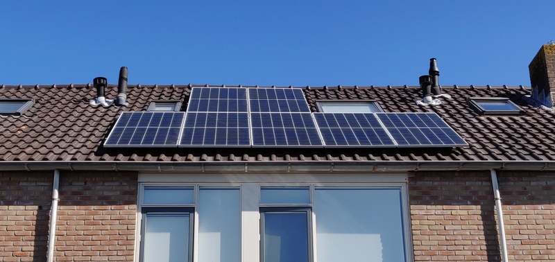

Zowel de levering als het plaatsen is allemaal wat uitgelopen maar vandaag was het eindelijk zover! Het resultaat:
Afbeeldingslocatie: https://tweakers.net/i/cU01nAkjgTtUIuhkPrqBiGRjtco=/800x/filters:strip_icc():strip_exif()/f/image/Gn7PAvfBHcZ3UtEL4Fv7RYgc.jpg?f=fotoalbum_large
Bedankt voor de hulp allemaal!
Levert nu al 2727W op 8) aardig dicht in de buurt van de 445 x 7 = 3115 x 0.9 = 2803,5 d:)b
