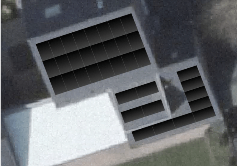

Hieronder een legplan dat bij 1 van de offertes zat en wat in mijn ogen ook het maximale mogelijk is op ons dak.
Afbeeldingslocatie: https://tweakers.net/i/6SyEulkyEAOeWFQcCPWIz4iOXqo=/800x/filters:strip_exif()/f/image/3bMY4MB7QvHguPvRjOb6IIh3.png?f=fotoalbum_large

  • AUijtdehaag
Even een vraagje?
Hoe wil je 24 panelen schuindak, combineren met 4 panelen platdak op een 3-fase string omvormer?
Die panelen kijken toch niet allemaal hetzelfde met verschillende hellingsvlakken?

Ik maak uit het plaatje op dat het allemaal dezelfde helling is?

Goed punt, Flatfix fusion is inderdaad 13graden.
Dan zou iets als Flatfix console 30 gebruikt moeten worden, maar weet even niet of dat past met 4 panelen, en dit oogt natuurlijk niet zo mooi als die flatfix fusion.
Alle panelen behalve de 4 op het platte dak hebben dezelfde hellingshoek.

Oke, ik zie twee oplossingen:
1) Die 4 panelen op bijvoorbeeld een APS QS1 micro omvormer
2) Die 4 panelen dezelfde helling geven als de andere panelen.

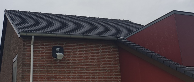

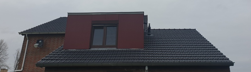

Hoeveel afstand dient men van de boven- en onderkant te nemen?
Afhankelijk van hoeveel dat dient te zijn, passen er misschien 30 stuks in landscape.
Bijvoorbeeld als ik de Trina panelen bekijk, die 1004mm zijn, dak hoogte 6,4m, dan heb je 6,03m bij 6 panelen.
Afbeeldingslocatie: https://tweakers.net/i/X70m2tZreHvxziM4ddmThiudEs0=/800x/filters:strip_icc():strip_exif()/f/image/tXvJdW4VaxQlbioNpxFURddc.jpg?f=fotoalbum_large
Afbeeldingslocatie: https://tweakers.net/i/Kfi3Wr4y10VAePquNwlpCN620SM=/800x/filters:strip_icc():strip_exif()/f/image/sSOoEqx7fRLILuFyQXejElNV.jpg?f=fotoalbum_large
Edit: foto's van dak toegevoegd.
[ Voor 58% gewijzigd door Mr.MarQuez op 24-05-2020 14:52 ]

Dat ligt er een beetje aan hoe dicht je bij de nokvorst je bovenste dakhaken kan bevestigen.
Als die nokvorst met specie bevestigd is kon dat wel eens tegenvallen.
Maar in landscape werk je normaal gesproken met verticale rails, en door de royale lengte van die rails kunnen die goed 'moment' opnemen. Ik bedoel dat de stijfheid van de rails in dit geval helpt.
Ik denk dat je op jouw dak, in Limburg, best hoog kan gaan.
Een noord-westerstorm zal bij jou anders aanvoelen dan in Harlingen.
Je moet nog wel 12 mm per paneel bij de breedte optellen voor de bevestiging.
En, ik zie daar een schotel hangen, Als sneeuw van de panelen af schuift moet die wel in de goot terecht komen. Anders kon het wel eens je schotel kosten.
Ik zal straks een detailtekening maken zodat je kan zien hoe dat uitpakt.
In de maten van het dak heb je de nokvorst toch niet meegeteld ? (hoop ik)

De schotel is niet meer in gebruikt en moet alleen nog een keer worden weggehaald. Los daarvan zou het natuurlijk wel fijn zijn als de sneeuw in de goot terecht komt :).
Heb de nokvorst niet meegeteld maar wel de pan die er voor een deel onder ligt. Als die pan dus niet meetelt komen we uit op 19 pannen en dus 6,08m.
5x5 op het grote dak en dan nog 5 in landscape boven elkaar op het kleine dak zou zonder problemen moeten passen en dan hoeft er niet echt op de maat gelet te worden.

Dit is inderdaad krap aan, bedankt voor het uittekenen!
Aangezien oost/west waarschijnlijk niet gaat passen heb ik het volgende bij elkaar geklikt.
25 stuks op het grote vlak en dan 4 op het platte dak in zuid opstelling met eigen micro omvormers.
Afbeeldingslocatie: https://tweakers.net/i/RgEHCaoGCPZV--51uAAP9rJTPkQ=/800x/filters:strip_exif()/f/image/nlQ01UsoUzUDb2d8WjvvZRnA.png?f=fotoalbum_large
Vraag, wat is nu beter, die 4 op het platte of toch 5 stuk op het landscape op het kleine dak en dan de stp 10 omvormer?

@Mr.MarQuez
Laat het platte dak maar zitten dan, en in plaats daarvan 8 panelen in landscape (zoals in jouw eerste posting) op het lagere dak.
Eerst 5 panelen leggen, en dan later misschien nog 3, dat schiet niet op.
