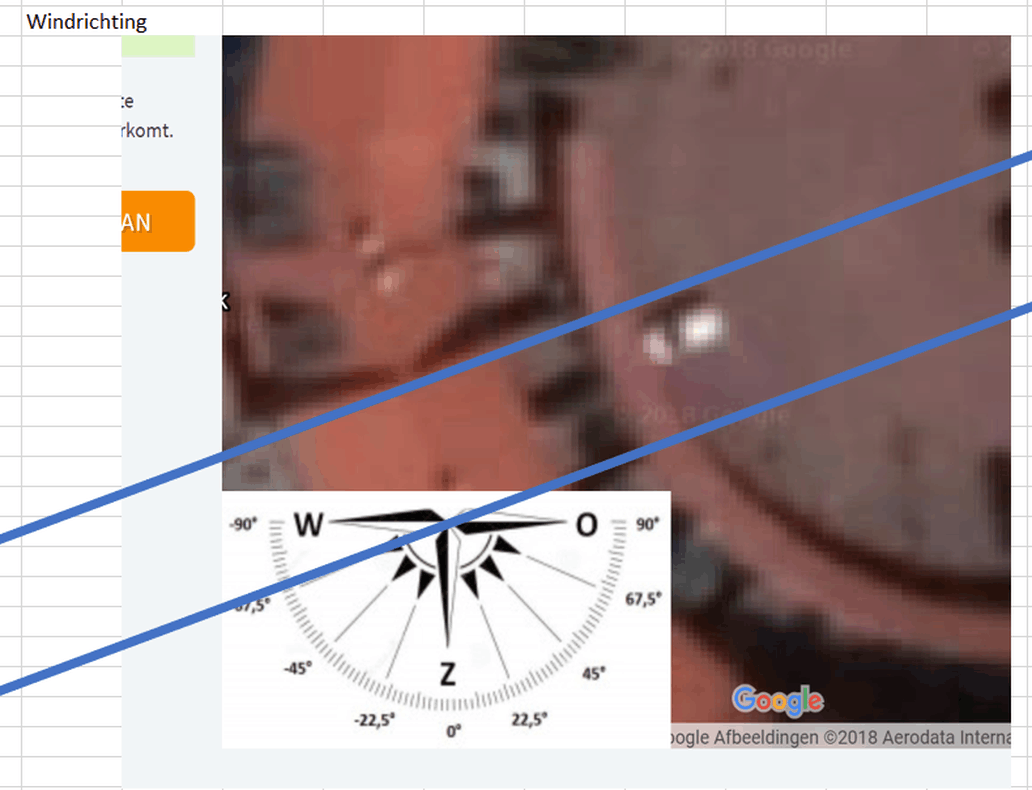

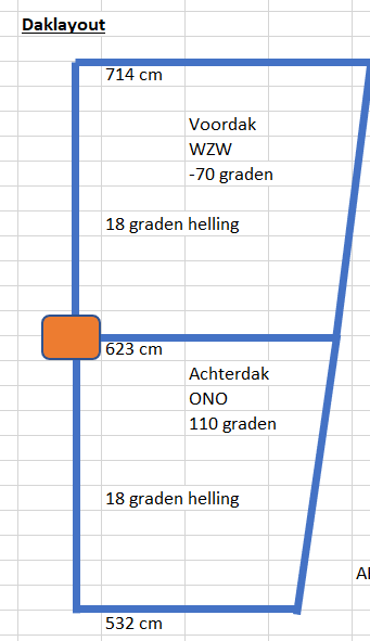

Ik heb een huis met een rare dakvorm: Een muur loop scheef (Huis aan voorzijde is ongv. 7.1m; achterzijde is 5,3m). Op de' tussenscheiding staat de schoorsteen. De hellingshoek van het dak is net geen 20 graden en de lengte van 1 dak is 5,6m.
Afbeeldingslocatie: https://tweakers.net/i/4ZtP_RGgW63vnEUc9ZyNKXbAl1k=/full-fit-in/4000x4000/filters:no_upscale():fill(white):strip_exif()/f/image/QqfoWIaVr8apWLNQSozfy1ja.png?f=user_large
Afbeeldingslocatie: https://tweakers.net/i/2AR5spNYh3Id3rWW3C77NvFpVHw=/full-fit-in/4000x4000/filters:no_upscale():fill(white):strip_exif()/f/image/1hJJZkQC70AQmuuS5ow3ahfM.png?f=user_large

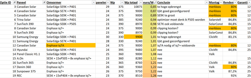

Ik heb wat zonnepaneel offertes opgevraagd.
1) Een aanbieder stelt voor alleen het voordak vol te leggen: 6x3 panelen van 310 Wp. 4278 kWh/jaar. (Aeg + solaredge). Ik ken zijn redenatie nog niet om deze keuze te maken
2) Een andere aanbieder stelt voor het jaarverbruik af te dekken: 28x325 Wp. Sunpower + enphase. Hierbij worden er 10 panelen op het achterdak gelegd. 7706 kWh.
3) ik heb nog wat andere offertes lopen... geen details op moment.

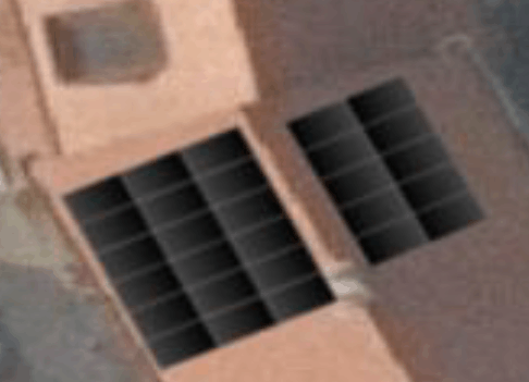

Afbeeldingslocatie: https://tweakers.net/i/t5Rd5PYMvURr9ycZwlDP_cGkO7U=/full-fit-in/4000x4000/filters:no_upscale():fill(white):strip_exif()/f/image/b4cpEmhFQsDhogeHjktAdpHK.png?f=user_large
Afbeeldingslocatie: https://tweakers.net/i/LGa83ql5p7G2CRvxTIR49v3hnHY=/full-fit-in/4000x4000/filters:no_upscale():fill(white):strip_exif()/f/image/1zQZJOfwm51ikyys7Gu8BrmN.png?f=user_large
Mijn eerste ingeving is: het achterdak is qua windrichting niet gunstig waardoor de efficientie daalt.
In tweede instantie: het zijn 'andere zonuren' (i.e. ochtend van 7-12) en het maakt spreiding van de opwekking mogelijk. Hiermee zou een mogelijk toekomstige thuisbatterij weer kleiner kunnen zijn of het nadeel van terugleveren kleiner. Wat zijn jullie ervaringen hiermee of gedachten hierover? Moet ik nu al rekening houden met evt uitbreiding op een later moment?

Wat is het bouwjaar en vloeroppervlak van dat rijtjeshuis? Misschien het energieverbruik van de warmtepomp meten en in de gaten houden want je verbruik lijkt me hoog voor een W/W warmtepomp. Koelt die in de zomer wel passief (dus zonder compressor)?
Hoe uit de kromming van de woning zich in het dak? Op welke manier is dat gekromd? Liggen de pannen in horizontale richting netjes op een rij? Heb je een foto? Dat vraag ik omdat er dakrails op moeten, en die komen aan de panlatten.
Jammer van die schoorsteen, anders had je helemaal geen schaduw gehad.
Als de helling maar 22 graden is zelfs noord gunstig genoeg. Maak je absoluut geen zorgen over dat NoordOostOost dak, het is prima.

Even met 18 + 14 panelen.
Met 14 panelen op NOO kan P370 optimisers kan ook wel denk ik, dat scheelt weer 6 euro per paneel.
Met 10 panelen lijkt me P404 optimisers wel noodzakelijk.

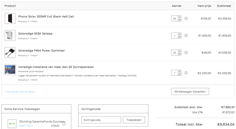

Afbeeldingslocatie: https://tweakers.net/i/B_DwPSoCYgIqDDjlDs8wMSss_Zo=/800x/filters:strip_exif()/f/image/2I9LpuzC8ckLYBxtXKMlwUJs.png?f=fotoalbum_large
7962 euro / 32*320Wp incl installatie excl btw = 0.78 euro / Wp
Een ongeveer 50 euro per paneel goedkoper en kwalitatief gelijkwaardig alternatief is een simpele string omvormer en enkele Tigo optimisers bij de schoorsteen.
Logging per paneel zou mij geen 1500 euro waard zijn.
Sunpower vind ik mooi maar niet handig als het financiele aspect belangrijk is.
Enphase vind ik meer geschikt voor moeilijke daken waar SE niet geschikt is, omdat het meestal net iets duurder is. Maar dat hangt ook een beetje van de installateur af.
Vergeet hoeveel kWh de leverancier je belooft. Kijk gewoon naar de prijs per Wp.

Dank voor je uitgebreide reactie.
Ons huis is van 2011. Vloeroppervlak = ~200 m2 (4 vloeren). Inhoud 560 m3. Ik heb het energieverbruik van 4 buren ingezien en dan komen we er goed vanaf. Vorige bewoners van het huis zaten rond de 10,000 kWh verbruik (veel meer apparaten - heb sauna weg laten halen). De pomp zelf gebruikt volgens mij (op basis van draaiuren) 4000-4250 kwh/jaar gemiddeld. De koeling is passief inderdaad.
Het dak loopt taps toe aan de buitenzijde van het huis. Dus de rechte muur zit aan de schoorsteenkant. Ik vermoedt dat de daklatten ook zo zullen lopen (binnen ligt de afdichting wel zo in ieder geval. Dus ik moet helaas dichtbij de schoorsteen beginnen.

Bij welke winkel heb je deze screenshot nu gemaakt? Dit is echt heel voordelig (...het merk Phonosolar ken ik niet).

Screenshot is van solar-bouwmarkt. Deze webshop stuurt niet vantevoren een verkoper om de boel te bekijken en om een praatje te maken. Bedrijven die die service wel bieden kunnen deze prijs niet halen.
Ik denk dat Phonosolar prima is, als het troep was had solar-bouwmarkt het niet verkocht.

18 graden is niet te vlak. Hier op het forum raden we vaak 15 graden helling aan zodat het vuil er nog goed afspoelt. Sommige plat dak installaties hebben de panelen plat of op 5 graden, dan kom je wel aan het schoonmaken.
zijn je panlatten dus recht?

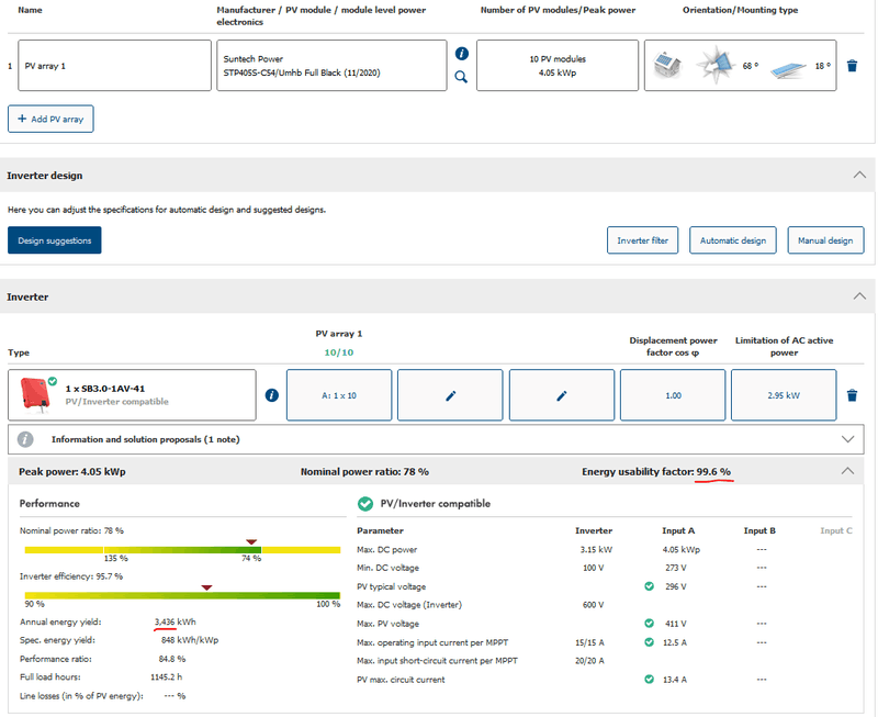

Ik heb inmiddels de draad op kunnen pakken om de panelen aan te schaffen. Ik heb besloten dat ik geen serieel systeem wil, maar solaredge of enphase gebaseerd systeem. Welke van de 2 ben ik nog niet uit. Solaredge lijkt goedkoper voor mij en later eenvoudiger uit te breiden met een thuisaccu.
Daarbij heb ik enkele vragen op basis van verschillende aanbiedingen. Hopelijk kunnen jullie meedenken.
Configuratie: 23x Suntech 390 of 405 Wp. (13 op west, 10 op oost)
Afbeeldingslocatie: https://tweakers.net/i/ZPrWAjJyoddKoRWMDIFl820r0Oo=/full-fit-in/4000x4000/filters:no_upscale():fill(white):strip_exif()/f/image/Bq0o3XWVmhqgJmdUNnJRXDPW.png?f=user_large
Vraag 1: Kan ik met enphase iq7+ toe of moet ik naar iq7A. Hoeveel aftopping ga ik krijgen? @busscherski Ik zie dat je soms een opbrengstsimulatie maakt. Kun je me daarbij helpen?
Vraag 2: Sommige aanbieder bieden SE9K aan, maar volgens mij moet het met SE7K kunnen. Heb ik dat juist? Zitten hier nadelen aan?
Vraag 3: Optimizers van solarEdge: Meeste aanbieders bieden SE P401 aan. 1 Aanbieder P505. Hoe bepaal ik wat mijn systeem nodig heeft? En wat zijn de nadelen van P401?

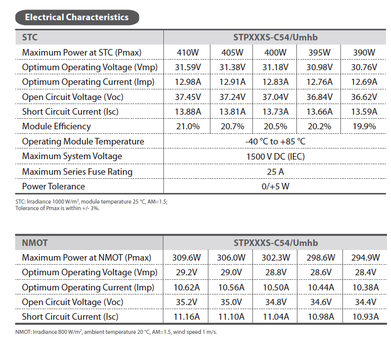

Vraag 4: Hoe moet ik bovenstaande figuur intepreteren? Is NMOT het maximale wat van het paneel gevraagd zal kunnen worden in Nederland? Ik zie bijvoorbeeld een irradiance aanname van 800 W/m2. Maar ik zie ook op logging sites voor zonne intensiteit waarden tot en met 1140 W/m2 voorbij komen in de kuststreek.
Andere vraag: veel aanbieder noemen het montagemateriaal van andere aanbieders rommel (...van AliExpress). Welke vragen moet ik stellen om te weten of het materiaal goed is?

Kijk even of je kunt werken met de Hyundai 395/400. Dat is en relatief gunstig geprijsd paneel, en heeft iets lager dan gemiddeld Isc, waardoor deze met p404 optimizers gebruikt kan worden. Die geven tot 80V in plaats van 60, en dat scheelt veel bij relatief kleine aantallen per Orientatie (bij Solaredge 3 fase is 10 een relatief klein aantal)
De p404 is duidelijk minder duur en efficiënter dan p505.
De Hyundai is wel breder dan gemiddeld.
En met jouw gebruik: dak vol, tot het gaatje.

ruderodeo schreef op woensdag 22 september 2021 @ 21:38:
In absolute zin valt het nog erg mee wat je misloopt aan opbrengst met de iq7+, maar met deze panelen zou ik toch wel echt voor de iq7a gaan, dit is ook in lijn met de aanbevelingen van enphase zelf.
Echter zou ik in deze situatie helemaal niet voor enphase kiezen, het is alleen maar onnodig duur met zoveel panelen en weinig schaduw.

Dank Ronald.
Een aanbieder die me Hyundai 395 Wp aanbiedt komt niet lager dan 1.07 EUR/Wp. Andere aanbieder gaan daan 20 ct/Wp onderdoor.
Dak vol tot gaatje: dat maakt de terugverdientijd lang en kost me extra investering. Wat zou je belangrijkste overweging zijn alles vol te leggen? Goede werking van de optimizers?
Ik begreep dat er sowieso 1 string gemaakt moet worden die Oost en West dak verbindt om de optimizers te laten werken. Maar begrijp ik dat ik meer panelen op oost moet leggen om de optimizers goed aan de praat te krijgen?
Isc is voor Hyundai 10,92 A en voor sunTech 13,59 A, maar op NMOT condities slechts 10,38 A (en dan werkt P401 wel). Maar ik weet niet of deze condities representatief zijn voor mijn dakzijden door het jaar heen.

ruderodeo schreef op woensdag 22 september 2021 @ 22:21:
@Wilke de aanbeveling van de fabrikant volgen kost wel een behoorlijke duit (700 euro) terwijl ik vermoed dat de aftopping <100 kWh/jaar is (maar geen idee hoe je dat uitrekent). Waarom zou je de aanbeveling moeten/willen volgen?
Zolang je de specs niet overschrijdt (mag je zelf nakijken of navragen) zal dat gewoon kunnen en heb je vrijwel zeker gelijk dat financieel gezien de 7+ verstandiger is.
Maar als je financieel kijkt zou ik in de eerste plaats geen enphase doen in deze situatie, dus tja.
Waarom ik het opmerk, bij mij liggen 365W panelen op OZO/45 oriëntatie met IQ7+ (max 295W), en vooral in de lente levert dat soms flinke aftopping op. Psychologisch voelt dat voor sommige neuroten ;) misschien toch jammer, al is het over het jaar heen in mijn geval 0,3% ofzo.
In de pvoutput link onder mijn post kun je in april/mei van dit jaar wel dagen vinden (die met hogere opbrengsten) waarin de grafiek er echt als de Tafelberg uitziet. Dat effect zou bij jou dan nog een stukje erger zijn.

Ik heb een overzichtje gemaakt van de aangeboden offertes/variaties met wat conclusies ('nee' betekent te duur):
Afbeeldingslocatie: https://tweakers.net/i/lzTDa0QNOQ_8SlpUvH9W0U_aal4=/800x/filters:strip_exif()/f/image/mHizPlXuLmq1kF0sHzvjYI8Z.png?f=fotoalbum_large
Met Solaredge kom ik tot ~0.85 EUR/Wp en met Enphase tot net onder de 1.00 EUR/Wp.
Dank voor je uitleg over de optimizers. Inmiddels neig ik naar het volgende legplan wat helpt om de optimizer configuratie te beoordelen:
Afbeeldingslocatie: https://tweakers.net/i/KqAT-8POB3Z1oOLQGYWdRBX2Ook=/full-fit-in/4000x4000/filters:no_upscale():fill(white):strip_exif()/f/image/vlk68RMc2IRyuw2nF5oaez2T.png?f=user_large
Dus 10 panelen op ONO (26 graden azimuth) en 14 panelen op de west zijde. Met P401 optimizers kom ik er dan niet geloof ik op de oostzijde. P404/505 kan wel qua voltage als ik het goed begrijp, Maar de SE specsheet zegt dat er bij 3 fase minimaal 14 in 1 string moeten liggen. Nu ligt de 2e helft van de string aan de voorzijde van het huis. Heb ik voldoende panelen aan de achterzijde van het huis? (bij optie 15 en 19 heb ik de achterzijde van het dak met enphase laten uitrusten vanwege de feedback dat er minimaal 14 panelen moeten liggen).
Bij de enphase configuraties blijf ik nog twijfelen wat de regret kosten zijn als ik iq7+ doe ipv iq7A.

Afbeeldingslocatie: https://tweakers.net/i/vIgGSlDHE1zhUshyu_8pa5T9qWU=/800x/filters:strip_exif()/f/image/5RDRj4QscK8LIiyOZ3UxwWyM.png?f=fotoalbum_large
Die Suntech panelen hebben overigens erg grote kortsluitstroom. Daar past wat betreft SolarEdge alleen P505 of S440 bij. Ook bij stringomvormers moet je even goed de specs erbij pakken. Enphase heb ik al voor je gecheckt, dat gaat goed.
https://www.solaredge.com...llations-datasheet-nl.pdf

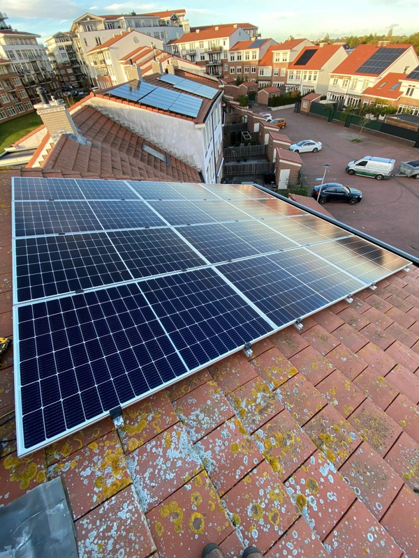

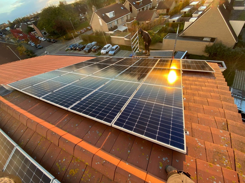

De installatie ligt sinds 1 november op het dak en heeft nu 170 kWh geleverd (versus offerte: 200 kWh voor november).
Afbeeldingslocatie: https://tweakers.net/i/MGDmdsTWT2_slIiJebHFQCYTARY=/x800/filters:strip_icc():strip_exif()/f/image/3000P8AwCgypP8zNtOvjcM9v.jpg?f=fotoalbum_large
Afbeeldingslocatie: https://tweakers.net/i/Oq-YAuO_IxZIdXdvoo2MfhUAVIM=/800x/filters:strip_icc():strip_exif()/f/image/XEqV0CxpRQENBaFhNSw4vq5i.jpg?f=fotoalbum_large
De dakhoek is laag (18 graden). En ik was door meerdere installateurs gewaarschuwd dat dat wel eens een behoorlijk aantal gebroken pannen kon opleveren. In totaal moest ik 12 pannen vervangen, die had ik niet en kon ik niet via bouwmarkten krijgen dus heb ik het dak van mijn schuurtje opgeofferd. De kosten om te vervangen vielen tegen: 180 eur verzendkosten + 60 eur kleine order toeslag. Uiteindelijk heb ik een restpartij via marktplaats gevonden (waar ik wel behoorlijk lang voor in de auto moest zitten). Hebben jullie ook veel gebroken pannen gehad? Valt dit onder redelijkheid als we het over 'kleine lettertjes' van een contract hebben?

12 gebroken pannen per 28 panelen vind ik wel veel maar ik denk dat het inderdaad nog wel onder de kleine lettertjes valt.
De beste plek om pannen te halen is normaal gesproken een buurman die een dakkapel of dakraam heeft laten plaatsen.
