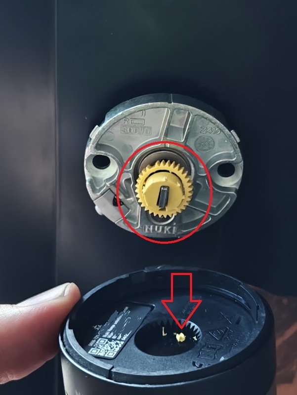

Laat ik ook maar eens mijn ervaringen posten
Ik heb sinds +/- 2 maanden een Nuki Ultra. Ik woon in een vrij nieuw (2017) appartementencomplex (huur) en mijn cylinderslot heeft geen noodfunctie (ik heb mijzelf al eens buitengesloten door een sleutel aan de binnenkant van de deur te laten zitten). Ik had dus eigenlijk geen keus - de bestaande cylinder behouden kan niet - om ook nog bij problemen een sleutel te kunnen gebruiken.
Zo'n beetje alles hier is aangesloten op de domotica (homeassistant) en na de voordeurbel werd het tijd voor het slot zelf. Deze praat tegen HA via thread/matter via de SkyConnect USB dongel.
Slot reageert via HA vrijwel altijd in ongeveer 1 seconden (op standaard instellingen wat betreft energiebesparing) en dat vind ik ruim voldoende vlot. Wel ben ik wat minder te spreken over de fysieke knop, deze voelt nogal fragiel aan en geeft slecht feedback. Ook zijn er via thread/matter wat weinig opties exposed aan homeassistant (enkel slot bedienen, ping en accuniveau). Zou mooi zijn als Nuki ook de opties auto lock/ unlock ed via homeassistant over thread/matter exposed.
Tenslotte heb ik al gebruik mogen maken van het RMA proces van Nuki (aka zit ik nu in). Mijn deur is nogal zwaar (overigens niet krom of klemmend oid) en de Nuki is het meest uitstekende deel aan de binnenkant... de rest kan je denk ik wel raden.
Ik heb kunnen ervaren dat, buiten de drukknop, ook de interne uitsparingen waar je het clinderplaatje op vast klikt nogal mager wat betreft sterkte zijn uitgevoerd. En hard ging het niet want er is verder nul schade (zowel niet aan de muur als de rest van de Nuki)
Afbeeldingslocatie: https://tweakers.net/i/1ng1fxwzUN0vig1cosOhOLN9cwY=/x800/filters:strip_icc():strip_exif()/f/image/BteWf5XtCuIQzhsA2RjMQJ7G.jpg?f=fotoalbum_large
Nu had ik enkele dagen ervoor na wikken en wegen de extended garantie erbij gekocht, dus over het vervangen werd niet moeilijk gedaan. Wel wilden ze (begrijpelijk) veel weten over (de beperkte) schade - zie foto, dat is alles. Maar het gaf mij een beetje het idee dat de klantenservice nog niet veel weet over de mogelijke zwakke punten van dit model. Ze sturen ook een hele nieuwe set op (dus mét nieuwe cylinder...)
Ik moet de nieuwe nog ontvangen, dus ik ben benieuwd of ze inmiddels een HW revisie hebben van de knop en/of montageuitsparingen. Heb inmiddels wel een deurrubber op de muur geschroefd zodat de nieuwe niet meer de muur kan raken.
Wel dus advies voor toekomstige eigenaren om te zorgen dat je slot niet de muur kan aanraken door een deurstopper oid
Tenslotte ben ik nog zoekende naar een handige manier om het slot met zo weinig moeite te openen. Ik zie zelf weinig heil in auto unlock omdat ik vrij strict ben in mijn domoticaparadigma: het moet simpel, betrouwbaar en ook bij uitval van internet/homeassistant/electriciteit/lege telefoon werken. Ik heb afgelopen week een fob gekocht en ik denk dat ik deze ga gebruiken ipv de app.
Ik gebruik voor homeassistant verder nog een aantal antieke gigaset g-tag BLE tags voor aanwezigheidsdectetie. ´t Zou helemaal fantastisch zijn als de Nuki Fob zijn BLE id - net als de gitgaset g-tags - uitstuurd elke x seconden, maar aangezien er daarvoor specifiek nog een featurerequest openstaat bij nuki dev forum vrees ik dat dat niet het geval gaat zijn.
Over het algemeen dus een positieve ervaring tot nu toe. Ook het bijgeleverde MC SKG*** slot is van goede kwaliteit

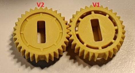

Na meer dan 4 jaar gaf mijn Nuki het op en was het toe aan vervanging, dus ik bestelde een Nuki Pro. Aan de binnenzijde van mijn slot had ik een knop met adapter, bij het ontvangen van de Nuki Pro bleek dat niet te passen. Volgens Nuki moest ik maar een ander cilinder nemen met een sleutel aan de binnenzijde, pfff waardeloos.
Ik het het cilinderslot uit de deur gehaald en het ‘knop’ gedeelte aan twee zijdes afgestuurd en breder gemaakt met een kleine bout. Met deze relatief eenvoudige fix kon ik het huidige slot gebruiken en werkt de Nuki Pro naar volle tevredenheid. Zie ook foto’s.
Wellicht beland je in dezelfde situatie en kan ik je inspireren 😀

Hallo tweakers, ik heb net in mijn nieuwe huis een Nuki ultra gemonteerd. Mijn uitdaging is dat ik het Nuki deel (de grote ronde knop) met geen mogelijk op de deur gedraaid krijg. Ik heb het gevoel dat is super stoms oer het hoofd zie of verkeerd doe. Iemand de gouden tip?Afbeeldingslocatie: https://tweakers.net/i/eE6Dp8JjHHnJoRhoUJzehR-RME8=/x800/filters:strip_icc():strip_exif()/f/image/E6yjBoUF66w7eLSNJgpyCLxu.jpg?f=fotoalbum_large

Een foto zegt meer dan duizend woorden, maar wat context zou toch wel fijn zijn. ;)
Wat is dat gele dopje? En die metalen ring? :? Die zijn blijkbaar onderdeel van de Nuki Ultra.
Afbeeldingslocatie: https://tweakers.net/i/ymW3VAH3O2pVZ12Kyoj5474ehNk=/800x/filters:strip_icc():strip_exif()/f/image/bibB63l1xj4DY4zFIbaki0YY.jpg?f=fotoalbum_large
Mag ik aannemen dat je de handleiding al gevolgd hebt?
1. Kun je het slot wel draaien als de cilinder gedemonteerd hebt?
2. Kun je het slot wel bedienen met de sleutel?
[ Voor 38% gewijzigd door Room42 op 09-09-2025 13:38 ]

Room42 schreef op dinsdag 9 september 2025 @ 13:19:
Alles werkt met de Nuki sleutel en de app herkent ook alles. Ik krijg alleen die knop niet vastAfbeeldingslocatie: https://tweakers.net/i/eG-UgBHVh_YgkK7ftDj2_AQEiuo=/x800/filters:strip_icc():strip_exif()/f/image/JhEquU5AnALlVsYYsMtmL3Fk.jpg?f=fotoalbum_large
  • Room42
HenkG schreef op dinsdag 9 september 2025 @ 13:32:
Alles werkt met de Nuki sleutel en de app herkent ook alles. Ik krijg alleen die knop niet vast[Afbeelding]
Heb je dat rode vlak over "Controleer de basisring" gelezen? Zit ie wel goed gemonteerd?

Room42 schreef op dinsdag 9 september 2025 @ 13:37:
Dat weet ik dus niet zeker en ik zal dat deel nog eens doornemen en het resultaat laten weten.

  • Johnnie5
  • Laatst online: 01:01
@HenkG Gele tandwiel moet andersom geplaatst worden.

Slot gedemonteerd zag ik dat het gele tandwiel, de zogenaamde adapter stuk was:
Afbeeldingslocatie: https://tweakers.net/i/odlcG1qI4ZdBsMyGuOwDm8Ry1I4=/x800/filters:strip_icc():strip_exif()/f/image/ODYjiaYZCZrkPcSUz0Gk3kNx.jpg?f=fotoalbum_large
Het is een soort veiligheidstandwiel die knapt als er teveel kracht wordt opgezet.
Dit beschermt de Nuki ultra.
Nu was er in mijn geval niet echt iets die het slot blokkeerde, alhoewel ik een stevig meerpuntslot heb.
Op de site van Nuki kwam ik er al snel achter dat dit een bekend probleem was.
Ik kon gratis een nieuw tandwiel bestellen (links op de foto) en je ziet dat de V2 duidelijk steviger gebouwd is. De kunststof uitsparing die rechts afwezig is, is links gevuld.
Dit zal zeker een verbetering zijn!

  • Room42
DeNB3rt schreef op maandag 6 oktober 2025 @ 20:36:
Hier ondertussen al bijna 5 maand tevreden smartlock ultra gebruiker.
Tot die er een paar dagen geleden er de brui aan gaf, het slot bleef doordraaien.
Daarom vond ik het al zo'n raar onderdeel, bij anderen op de foto. Het ziet er ontzettend kwetsbaar uit. Blijkbaar kunnen ze bij Nuki alleen plastic vormen (gieten), de rest zijn off-the-shelf-onderdelen. Anders hadden ze dit wel van metaal gemaakt. Of planned obsolescence, natuurlijk. ;(
