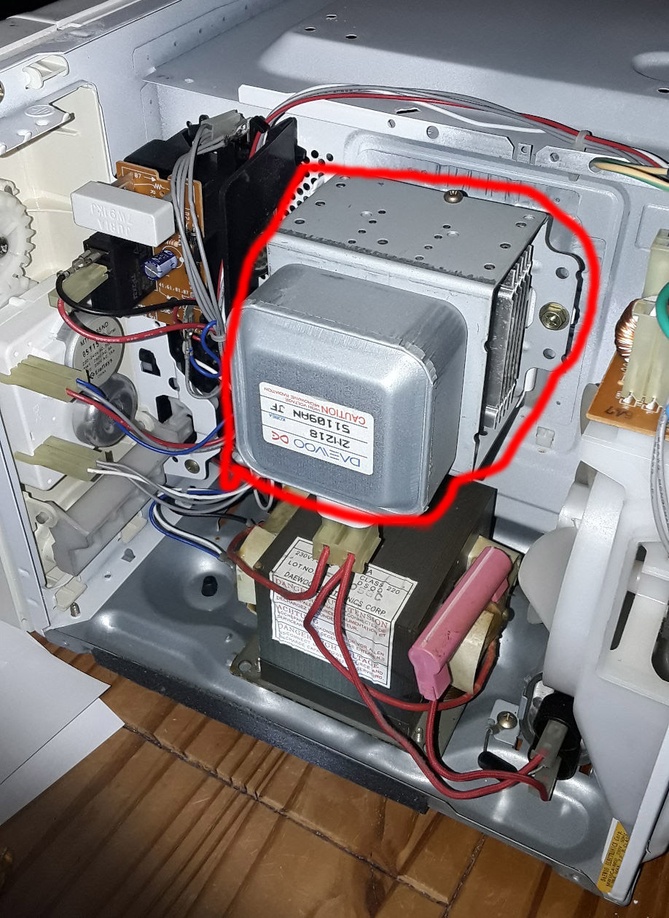

Ik heb een kapotte magnetron. Nu schijnen de zekeringen nog wel eens kapot te gaan, dus ik heb de magnetron opengemaakt en 2 zekeringen gevonden, die doorgemeten met een multimeter en die geeft 1-2.5 ohm aan dus ze zijn nog niet kapot. Zijn er nog meer zekeringen?
De zekering in het roze omhulsel bij de trafo heb ik doorgemeten en doet het. (deze zekering is iets van 5Kw oid) Zie foto 1
De witte zekering met de zwarte stip erop heb ik doorgemeten en doet het. (deze is 220v oid) zie foto 3
mag1
mag3
mag4

Willekeurige zekeringen doormeten en hopen dat er één defect is is niet de juiste manier van storing zoeken ;)
Zo te zien betreft het een magnetron met een simpele analoge klok. Ik zou beginnen om te controleren of er primaire spanning op de trafo komt te staan als hij aangezet wordt, en afhankelijk van de conclusie daarvan meer naar "voren" of "achteren" in het circuit meten.
Als er geen spanning komt op de trafo dan zal het ergens fout gaan bij de aansturing vanuit de klok, of bv de deurcontacten. Als er wel spanning op de trafo staat zou bv de (hoogspannings-)diode bij de condensator defect kunnen zijn, of de magnetronbuis gewoon kapot zijn (kathode verbrand of lamellen vervormd bv).
Let op dat er aan de secundaire kant van de trafo (en magnetronbuis en condensator) zeer hoge spanning kunnen staan (2kV+ !!). Ook nadat de stekker er uit is kan er nog een lading zitten in de condensator (dat ding rechts onder). Als je geen ervaring hebt met werken met spanning is het beter hier verder niet aan te zitten.

Als ik hem aanzet doet hij het gewoon, ovenlicht gaat aan, maar de magnetron verwarmt niet

Zoals ik zei; begin met meten van de primaire spanning van de trafo als hij aangezet wordt, zou 230V moeten zijn. Zo te zien is dat de linkerkant van de trafo, maar controleer dat even. Zet je meter niet aan de secundaire kant er op, dan komt er ergens rook vanaf.

Ga alsjeblieft niet rommelen aan een magnetron of hem aanzetten zonder omhulsel.

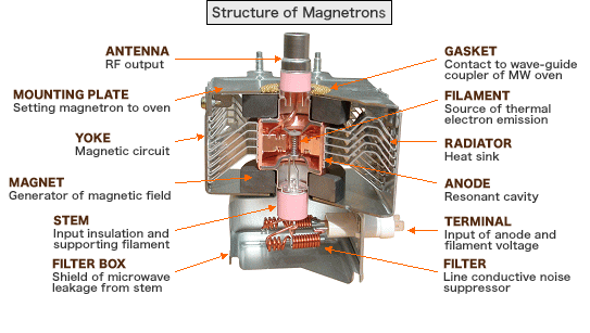

Salvatron schreef op donderdag 12 december 2019 @ 00:55:
waar zie je de berrylium oxide?
De antenne Afbeeldingslocatie: https://tweakers.net/ext/f/zr4Mk6bYVxFBpo4GKf9RZnWX/thumb.png
Dit ding laten zitten en niet uit elkaar halen.
Afbeeldingslocatie: https://tweakers.net/ext/f/exRFngecohqsx3nkglcLLdS7/thumb.jpg
Die roze doppen niet stuk maken daarin zit berrylium oxide, en dat is hoogst gifitig stof/poeder.
Wat andere ook zeggen een magnetron is geen computer die je even van binnen kan onderzoeken condensators kunnen heeeeel lang een lading vasthouden en dat merk je heel snel.
Dit is zo'n product waarbij null rekening wordt gehouden voor mogelijke reparatie.

@Technomania ®
Zolang je dat ding niet open maakt is er niet veel aan de hand.
Even het plaatje van @42dpi gejat:
De roze delen kunnen BeO, Berylliumoxide, bevatten. Het bevindt zich in de oudere magnetrons als vaste (keramiek-achtige) isolatoren in de magnetron"buis"/module. Die zit stevig vast en zal niet direct beschadigen. Bovendien kunnen die isolatoren best tegen een tik.
Als monteur wil je zeker wel weten dat het er zit, zodat je er rekening mee kan houden. Het is een gevaar wat je zeker niet moet onderschatten als je magnetron-ovens repareert.
Als consument kun je ook best je magnetron-oven open maken, mits je respect hebt voor de electronica. Maar de magnetron"buis"/module zou ik nooit mee gaan spelen zolang ik niet zeker weet dat er beryllium-vrije isolatoren in zitten.
