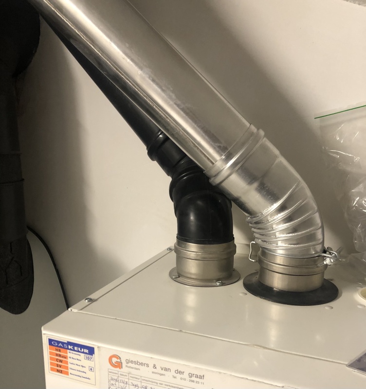

We zijn nu bezig met het volgende; We willen graag zelf een CV ketel kopen en deze laten aansluiten. Via Werkspot een opdracht uitgezet, maar alle monteurs die erop afkomen komen uiteindelijk ook met een ketel + aansluiting en soms ook nog met een service abonnement. Hebben jullie ervaring met iemand die gewoon een Cv-ketel kan installeren (+ rookafvoer, naar dak (3 verdiepingen, bij zitten op de bg.) Als ik zelf een ketel koop betaal met een aansluitpakket betaal ik zo'n 1000 euro). Hun bieden dezelfde ketel aan voor 1400
@bert pit Bedankt voor je tip! Een 7 doe ik het voor.

Na nog een poosje vergelijken denk ik dat je gelijk hebt. Wij hebben ook gekeken bij Warmtebeheer en dat lijkt inderdaad een goed aanbod voor de Remeha Tzerra Ace CW4. Alleen bieden ze geen vervanging aan van de rookafvoer meer aan. Vanmorgen even met ze gebeld en ze zeiden dat ze dat niet meer doen omdat daar vaak problemen mee zijn bij de installatie en het daarom niet meer rendabel is voor ze.
Nu weet ik niet 100% zeker of wij ook echt een nieuwe rookafvoer moeten hebben maar de monteur van een ander bedrijf die hier onlangs is geweest raadde het wel aan. Hij had het over het trekken van een dunnere buis door de huidige buis. Hij heeft de buis zelf niet goed kunnen inspecteren. Deze zit achter een schot.
We hebben nu ook een enkele flexibele afvoer richting dak. Een andere optie zou kunnen zijn via de buitenmuur, daar zit nog een afvoer die momenteel niet is aangesloten, maar dat mag volgens mij niet wegens de erfgrens en dat we ook bovenburen hebben die een raam hebben direct boven waar dan die afvoer zou kunnen komen.
We wonen trouwens op de begane grond, boven ons is nog een dubbele woonlaag en dan het dak. De oude ketel
De ketel die we nu hebben is ook een HR-ketel; Een AWB 2HR uit het jaar 2000.

webber87 schreef op maandag 26 oktober 2020 @ 11:06:
Rookgasafvoer ook vervangen, die is al 20 jaar oud.
Als je de ketel vervangt moet je ervan uitgaan dat het weer 15 jaar mee moet gaan.
Als er nu een flexibele rookgasafvoer zit kan er misschien een andere ingetrokken worden.
En werkspot, tja is al veel over gezegd, ik zou het door een installateur laten doen, paar prijzen opvragen.
Zelf ketel leveren lijkt interessant maar de meeste installateurs zitten daar echt niet op te wachten, je neemt toch ook niet je eigen biefstuk mee naar het restaurant?

webber87 schreef op vrijdag 23 oktober 2020 @ 21:39:
Ketels zit nagenoeg geen marge op, de prijzen bij bijvoorbeeld warmteservice zijn ook de netto prijzen die installateurs betalen bij die tent.
De meerprijzen die installateurs rekenen zijn dus winst én risico, is het jou die 400 euro waard om al het risico te lopen op defecten en op het niet aanschaffen van alle toebehoren en appendages met meerkosten tot gevolg? Klinkt mij een beetje als penny wise, pound foolish.
Maar drie verdiepingen omhoog en waarschijnlijk wat bochten, maak je zelf de berekening, en neem je hier het risico van, voor de aan-& afvoerleidingen of dat toe kan met de door jou gekozen ketel?

  • ione
Vanochtend bij een onderhoudsbeurt van de inmiddels 16 jaar oude Itho Kli-Max bleek dat de wisselaar wat sporen van lekkage heeft. Tijd om te vervangen dus.
Ben meteen maar even aan het kijken voor een nieuwe. Kwam de Intergas Extreme 36 tegen. Kwam goed uit de test van de Consumentenbond en ook in dit topic las ik dat mensen deze hebben. Is het een aanrader?
De huidige ketel is volgens mij een cw4. Deze van Intergas is een cw5. Qua prijs verschilt het niet veel met het cw4 model van Intergas. Is er een reden waarom ik niet voor de cw5 moet gaan? Zijn er ook nadelen als ik zou kiezen voor een cw5 of maakt het verder niet echt uit.
Op de huidige ketel zit een thermostaat in de woonkamer aangesloten met twee draden. Als ik gebruik wil gaan maken van een slimme thermostaat (bij Tado) kan ik de huidige thermostaat dan gewoon vervangen of heb ik meer apparatuur nodig op de Intergas?
Ik las ook in dit topic dat de rookgasafvoer van rvs of kunststof moet zijn. Op mijn huidige ketel zit nu een zilveren (aluminium of rvs??) buis en een zwarte kunststof. De zilveren is volgens mij de rookgasafvoer. Deze moet dan ook vervangen worden?
Afbeeldingslocatie: https://tweakers.net/i/PWgB2_o7Eqsw-RFAaXYrsJqTHYE=/x800/filters:strip_icc():strip_exif()/f/image/zK00nbwuF3B1Emqu3Kbf8USK.jpg?f=fotoalbum_large
Op de foto hieronder is te zien hoe de af- en toevoer loopt. Valt dit meestal onder een ‘standaardinstallatie’ of lopen de leidingen anders bij mij (vanwege de bochten)
Afbeeldingslocatie: https://tweakers.net/i/Vc1HGWqOOdU3NWV6JcpHHYfW8G4=/800x/filters:strip_icc():strip_exif()/f/image/pl68E7GBOP3eclmMgOHVccCZ.jpg?f=fotoalbum_large
  • darklord007
  • Laatst online: 17-09 19:31
ione schreef op vrijdag 22 januari 2021 @ 16:16:

  • scofield
  • Laatst online: 17-09 17:10
Het lijkt erop dat jouw rga/ltv in een grotere verzamelbox op dak zit met ook je ventilatie erbij. Daarvan zal het rga/ltv gedeelte ook vervangen moeten worden.
Alles ouder als 10 jaar moet volgens de CO norm vervangen worden. Voor de rest heeft de extreme 36 misschien een hogere tapdrempel als de 30 kW uitvoering.
  • ione
scofield schreef op zaterdag 23 januari 2021 @ 21:47:
Klopt alles komt in een box op het dak uit.
Zou je dat van de tapdrempel kunnen toelichten? Is dit een tegenargument om voor de 36 te gaan?
