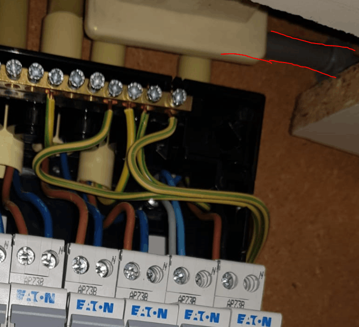

Groepenkast:
Afbeeldingslocatie: https://i.ibb.co/gysz5wx/Schermafbeelding-2019-11-18-om-21-12-21.png
Zonder kap:
Afbeeldingslocatie: https://i.ibb.co/CWx22K1/Schermafbeelding-2019-11-18-om-21-06-15.png

Waarom zitten er adereindhulzen (=AEH) bovenop F3? Toch geen AEH gebruikt op installatiedraad toch? Dat is namelijk absoluut fout. Indien soepel draad; wat doet dat daar??
Her en der aders ook te lang gestript.
Grijs en zwart bij F8/F9 is ook verdacht.
Bij F1 is blauw gebruikt als fase (fout!)
Bij F1 is grijs gebruikt als nul (oke.. maar mist tape / krimkous met blauw)
Bij F2 is zwart gebruikt als nul. Deugd niet.
Advies; op F1 Bruin als fase en blauw als nul, op F2 zwart als fase en grijs als nul (met blauwe tape / krimpkous).

Ik zie dat je noemt dat je wat apparaten voorzien hebt van aarde. Het lijkt een beetje dat je dat hebt gedaan in de hoop dat dan de aardlek er niet meer uitgaat. Dat is geen juiste aanname. De aardlek gaat eruit omdat er verschil is tussen de fase en de nul (lekstroom). De aardedraad aan apparaten zal niet zorgen voor minder uitschakelen van de aardlekschakelaar.
Een grijze draad verwacht je niet zo snel in een groepenkast. Deze is alleen bedoeld als een fasedraad bij een 3-fasen aansluiting. Heul vroeger was de aardedraad ook nog wel eens grijs.
Eerder werd genoemd dat tuin- en schuurspul nog weleens voor aardlek zorgt en dat lijkt me een heel correcte aanname. Het gaat slechts om een heel klein beetje lekstroom en de aardlekschakelaar wordt al getriggerd. Probeer te isoleren waar het probleem zit, dus stukje bij beetje dingen af- of in te schakelen.
Verder ziet het er allemaal niet heel raar uit. Ik heb wel eens ergere groepenkasten gezien. Kijk even wat F7 is met de rare grijze draad (de blauwe ziet er ook anders blauw uit dan de andere. Het lijkt me dat ze daar een of andere grondkabel ofzo gebruikt hebben).
En waar gaan die aardedraden aan de rechterzijde naartoe? Het lijkt wel alsof ze daar de groepenkast uit gaan.

Grijs kom je normaal tegen als fase in een 5 aderige kabel. (bruin, zwart, grijs, blauw, geel/groen)
En ik kan het op de foto slecht zien, maar het lijkt alsof blauw en grijs op F7 zitten en bruin en zwart op F8
Wat zou betekenen dat er twee groepen in een leiding/kabel zitten, en dat is Vout met een grote V.
Ik zou de constructie rond 7/8 toch nog eens kritisch bekijken.

Naar de beltrafo gaan, een eigen groep is misschien ietwat overkill, maar op zich in orde zo.

Dan ook meteen de kleur van de fasedraad van F3 veranderen, volgens mij komen daar twee blauwe draden uit. Blauwe fasedraad dus vervangen voor een bruine.

[quote]Sine schreef op dinsdag 19 november 2019 @ 01:14:
Ik heb gekeken en de draden gaan echt beide een andere PVC buis in. Ik zal hieronder een foto plaatsen. F8 gaat de rechter buis in, onder het afdek plaatje door. F7 gaat de buis links daarvan in.
Ik heb geen idee waar de afwijkende kleuren vandaan komen.
Afbeeldingslocatie: https://i.ibb.co/cJyYGKm/Whats-App-Image-2019-11-19-at-08-26-47.jpg
tot nu toe is hij er nooit uitgeklapt bij wassen+drogen. Zolang het goed gaat gaat het goed zou je denken. Het gaat bij e 2 apparaten ook om Max vermogen, dat ze alleen halen als ik op 90 graden was en op het allerheest droog. Is het desalniettemin een risico om ze beide aan te zetten?
Dus de kleuren kloppen niet. Is dit wellicht nog door de oude situatie uit voorgaande jaren? Ik neem aan dat een elektrotechnicus niet willekeurige draden gaat trekken maar wel let op kleur? Om het kloppend te maken moet ik dus wat nieuwe kabels trekken.
Het gekke is dat ik geen patroon heb kunnen ontdekken in de keren dat de aardlek klapt. Het is ook wel eens s 'nachts gebeurt als er vrijwel niets aanstond of als we van huis waren. het is nooit voorgekomen dat het er uit vloog terwijl ik een apparaat aanzette. Vreemd dus.. En moet dan niet een automaat uitschakelen ipv direct de aardlek?
Kijk ook even naar de blauwe draad die de eerste (tenminste de eerste die wij kunnen zien niet de flexibele helemaal links in de hoek) PVC buis in gaat.. het lijkt alsof ik daar koper vrij zie liggen (het is niet veel maar het ligt wel bloot)
In een ander electriciteitstopic hier op Tweakers wel eens gelezen, vroeger was het verplicht dat de deurbel op een aparte groep zat.
Runs everything...
  • Sine
  • Laatst online: 22:14
Nieksiero schreef op dinsdag 19 november 2019 @ 08:49:
Sorry dat ik hierover blijf doorzeuren, maar dat kan bijna niet. Ik vermoed dat het de kabel is die rechts weggaat.

Sine schreef op dinsdag 19 november 2019 @ 10:05:
[Afbeelding: kassie]
Lijkt me sterk, in de steentijd werd de trafo gewoon tegen de achterwand van de kast geschroefd en zat die met een stekker in een WCD-tje van een bestaande groep er bij geprikt.
Maar deze kast is veel nieuwer, dus oude regels zijn al helemaal niet meer van toepassing.
Ik ben nu niet thuis, maar misschien heb je gelijk. Ik heb enkel gekeken naar het feit dat ze direct achter mijn afdek kap wel 2 aparte pvc buizen ingaan, maar het zou goed kunnen dat ze achter het kapje waar jij de rode lijnen vanaf hebt getrokken weer samen komen.
Indien dit zo is, wat zou het kunnen betekenen? Oude krachtstroom o.i.d.?
F9 is enkel de grappenkast met 1 stopcontact en wat ledjes. F8 kan ik dus nergens herleiden. Als ik F8 uitschakel werkt f9 wel.
Oplossing is dan om bedrading van 1 groep er uit te halen omdat ze was door 1 buis gaan?
Wil wel nog even achterhalen at die f8 nou is. Tot die tijd zet ik m gewoon uit.

Ah poep, dat is F9, ik zit scheef te kijken.
Ik bedoel inderdaad F8 en F9, het lijkt er op dat die beiden de zelfde kabel in gaan.
Repareren doe je zo.
  • pentaw1nz
  • Laatst online: 23:45
Sine schreef op dinsdag 19 november 2019 @ 10:18:
Ik ga het checken en laat het hier weten. Ik weet wel dat daar een WCD in de meterkast zit. Waar de draden precies heen gaan zal ik proberen te achterhalen en er een foto van plaatsen.

Nog eens gekeken en f8 en f9 Kun wel degelijk gescheiden.
F8 gaan 2 draden een buis in, op die buis zit nog een contactdoos in de meterkast aangesloten en vervolgens loopt de buis vanF8 boven het plafond weg.
F9 is echt apart en buigt naar rechts weg, gaat vervolgens de vloer in. Die komt een paar meter verder weer omhoog in mijn trappenkast.
Nu nog f8 opzoeken....

Zonder voldoende kennis NOOIT in een groepenkast gaan sleutelen!
Haal er dan een electriciën bij die de groepen met een 'Megger" (weerstandsmeter) door meet.
Weet je in één keer wat de weerstand kwaliteit tussen de bedrading onderling en naar aarde van de groepen is. Wel zo'n veilig gevoel.
  • pentaw1nz
mcDavid schreef op woensdag 20 november 2019 @ 12:14:
je kunt 2 dingen doen:
- Groep 5 gewoon vervangen door een alamat (die heb je ook van 1 unit breed) en aansluiten vóór de huidige aardlekschakelaar
- Een extra aardlekschakelaar toevoegen, en groep 5 in zijn eentje op die extra aardlek zetten.
Eens dat je zonder voldoende kennis niet mooi klooien in de meterkast.
Hoe ik punt 1 lees lijkt het me vrij simpel.
- Alamat kopen
- Hoofdschakelaar omzetten zodat alle stroom er achter weg is
- Betreffende tuingroep draden uit de automaat halen
- Alamat er in en draden daar weer in bevestigen
Of zeg ik nu iets heel doms
Ik moet dan dus wel kijken dat die nieuwe alaam niet ook nog achter de ALS zit. Moet ik de Alamat dan op een lege plek installeren en de automaat van de tuin laten zitten waar die zit, maar dan dus zonder draden aangesloten.
[ Voor 13% gewijzigd door pentaw1nz op 20-11-2019 13:39 ]

jan plezier schreef op woensdag 20 november 2019 @ 08:15:
Kabeltjekabel, een ALS kan je toch zien als een soort weegschaal. De hoeveelheid stroom die bij de spanningsdraad weg gaat moet precies evenveel bij de nuldraad weer terug komen. Dat is een gesloten circuit, of althans, dat behoort het te zijn. Wanneer er onderweg wat stroom weg lekt (naar aarde), raakt het weegschaaltje in onbalans en gaat de schakelaar uit.

  • mcDavid
  • Laatst online: 05-10 22:13
Nieksiero schreef op woensdag 20 november 2019 @ 13:37:
- Alamat kopen
dat kan ook. waar je die alamat fysiek in je meterkast plaatst is niet zo relevant, zolang het maar een beetje overzichtelijk blijft natuurlijk.
  • pentaw1nz
mcDavid schreef op woensdag 20 november 2019 @ 15:10:
Dit moet mij nog wel lukken denk ik.
gewoon een 16a alamat 1 polig?
Zoals deze
  • mcDavid
ja zoiets is prima. Deze is 2 modules breed, als je 'm op de plaats van je huidige groep5 wilt zetten zou ik ff zoeken naar een model die 1 module breed is. Scheelt weer geschuif met groepen.
Conrad verkoopt de 10 kA exemplaren goedkoper;
https://www.conrad.nl/p/e...g-16-a-003-a-230-v-611852
Geen idee waarom verder. Hetzelfde ding in Duitsland is dan zelfs maar <30 euro.
mcDavid schreef op woensdag 20 november 2019 @ 15:59:
Dan moet je ook kamrails gaan vervangen..
Plus de grote A merken hebben geen 1-moduul aardlekautomaten.
[ Voor 5% gewijzigd door Verwijderd op 20-11-2019 16:01 ]
  • pentaw1nz
Verwijderd schreef op woensdag 20 november 2019 @ 16:01:
Thx! dan bestel ik deze via Conrad
Kijk wel even of ze ook allebei de polen onderbroken. Dat hoeft in Duitsland namelijk niet. :+
  • Bob-B190
  • Laatst online: 15-10 07:47

Even een update.
Heb een alamat gekocht voor de tuin en garage groep. Deze ga ik in ieder geval installeren. Baat het niet schaadt het niet.
Vandaag was weer de aardlek er uit. Is gebeurd terwijl ik aan het werk was. Niemand thuis en geen apparaten aan.
Wasmachine en droger sluit ik dus vast uit.
Tuin lampen staan altijd aan omdat het smart lampen zijn en ze via de Wi-Fi bediend worden. De schakelaar staat dus altijd aan.
Ik hoop dat het met de extra alamat opgelost is.
Anders wellicht de aardlek die steeds uit gaat vervangen.
Is er nog een andere optie naast deze 2 ?

Graag nog een final check voor ik de alamat ga installeren. Ik heb even afgekeken van de PV alamat, want volgens mij moet ik het op dezelfde manier doen. Deze gaat met 2 draden naar de hoofdschakelaar (S1), 1 aarde draad en dan de Nul an Fase draad die naar de omvormer gaan.
De betreffende "tuingroep" (F5) ga ik ontkoppelen na het uitschakelen van de hoofdschakelaar. Voor de zekerheid heb ik een spanningsmeter om veilig aan het werk te kunnen.
De F5 groep is straks over, ik haal deze uit de meterkast of laat deze er in zitten met een notitie.
Dan plaats ik de nieuwe alamat op de rail. In de bovenkant steek ik de blauwe en bruine draad die nu in F5 zitten.
Voor de onderkant gebruik ik 2 nieuwe draden die naar de hoofdschakelaar moeten gaan.
Is dit correct?
Dan mijn vraag:
In mijn hoofdschakelaar zitten nu de 2 ALS en de alamat van de zonnepanelen. De 2 ALS zit volgens mij op 1 aansluit strip. De alamat van de zonnepanelen gaat vanuit zichzelf naar de hoofdschakelaar.
Waar sluit ik nu de inkomende draden van de nieuwe alamat op aan? De hoofdschakelaar zitten er al 2 op.
Afbeeldingslocatie: https://imgshare.io/images/2019/12/02/WhatsApp-Image-2019-12-02-at-14.38.52-2.jpg
[ Voor 23% gewijzigd door pentaw1nz op 02-12-2019 15:05 ]
Doorrijgen met duoadereindhulzen of anders aansluitblokjes plaatsen onderin.
Betwijfel of die draden naar de ABB aardlekautomaat goed zitten. Die zou dan met vorkjes moeten zitten.
  • pentaw1nz
Hoe bedoel je precies aansluit blokje onderin plaatsen? Dat ik bijv q1, q2 en de nieuwe alamat op een aansluit blokje aansluit en dit aansluit blokje dan op de hoofdschakelaar S1 ?
Nu zit op de S1 boven in de ABB automaat van de PV en Q1+Q2 gekoppeld.
Onderin de ingaande stroom.
Weet niet hoe die koppel stukjes heten, maar idealiter zou ik de nieuwe alamat naast deze 2 ALS hangen en ze dan alle 3 met elkaar verbinden. Is dat realiseerbaar?
Afbeeldingslocatie: https://i.ibb.co/NZKQSyy/Whats-App-Image-2019-12-02-at-16-56-28.jpg
[ Voor 31% gewijzigd door pentaw1nz op 02-12-2019 16:57 ]
https://www.sandervunderi...ok-4x16-4x10-voeding.html
Ja, vanuit HS naar dat blokje en vanuit dat blokje naar dingen als aardlekschakelaars en aardlekautomaten.
Je kunt ook onderop een van de ALS'en aantakken. Daar zitten waarschijnlijk kamrails met vorkjes. Bij de ene komt op de andere aansluiting dan de voeding binnen. Kun je verder naar de aardlekautomaat van de tweede aardlekschakelaar.
EDIT: Zo te zien heb je dus ook al aansluitblokjes voor de hoofdschakelaar. Moet je er gewoon nog zo'n eentje bijplaatsen. Maar volgens mij hoort meter <> hoofdschakelaar rechtstreeks te zijn, dus zonder die blokjes.
[ Voor 20% gewijzigd door Verwijderd op 02-12-2019 16:59 ]
  • pentaw1nz
Verwijderd schreef op maandag 2 december 2019 @ 16:57:
Dit is denk ik wat ik bedoel met die "clipjes".
Het is dus een optie om aan die 2 gekoppelde ALS nu een 3e alamat te koppelen, deze gaan dan via 1 nul en fase draad naar S1.
Dat heet dus een kamrails?
Aansluitblokje plaatsen en daar beide ALS + 1 alamat op aansluiten die dan weer naar s1 gaat kan ook, maar zo'n kamrails lijkt me veel handiger? De beltrafo schuif ik dan wat op en plaats ik de alamat daar.
Op het aansluitblokje zit nu alleen S1.
Samenvattend:
komt in de nieuwe situatie één kamrail in de 4 van de alamat, 4 van de ALS1 en 4 van de ALS2
tweede kamrail in de 2 van de alamat, 2 van ALS1 en 2 van ALS2
En 2 + 4 van ALS2 gaan dan naar de hoofdschakelaar (zoals het nu al zit dus kan ik laten zitten)
Enkel dus bredere kamrails insteken en op 1+3 van de alamat de draden pakken die nu in de automaat F5 zitten van de tuin.
https://www.elektramat.nl/f01103g06-kam-1f-vork-3p-356mm/
[ Voor 34% gewijzigd door pentaw1nz op 02-12-2019 17:41 ]
Ja, kamrails vervangen is natuurlijk nog makkelijker. En dan die aardlekautomaat op de plek waar nu de beltrafo zit.
https://www.sandervunderi...am-vork-steek-35-6mm.html
Twee keer de AV3-36
  • pentaw1nz
Mogelijk risico is nog wel dat de 1 + 3 draad van mijn groep niet lang genoeg zijn als ik straks de alamat 1 rail lager plaats.
Wat kan ik daar eventueel mee doen?
Nieuwe trekken gaat m niet worden, zit ergens achter een gips plafond
Nieksiero schreef op maandag 2 december 2019 @ 18:38:
Hoort gewoon bereikbaar te zijn. Zit toch gewoon in buis?
Anders twee wago's op een DINrail adapter.
  • pentaw1nz
Heb de nieuwe alamat geïnstalleerd naast de bestaande 2 aardlek schakelaars. Aan elkaar verbonden met 2 nieuwe kamrailtjes.
De groep f5 die nu over is heb ik laten zitten. Wellicht later voor een airco.
Dank voor het meedenken.

Ik heb nu 3 weken de nieuwe alamat er in zitten die dus de tuin+ garage + deel van de woonkamer omvat. Dit zodat niet steeds de aardlek van alle 4 de groepen er uit vliegt, maar enkel deze ene groep .
Ik heb tot noch toe geen probleem meer ervaren.
De armaturen zijn van metaal en inderdaad geaard. In het armatyur zit het kroonsteebtje in een plastic doosje dat met rubbers is afgedicht. De laatste keer dat ik dit open had was alles kurkdroog.
Wat ik eigenlijk vermoed is de contactdoos in de schutting (wel eentje voor buiten, met een afdek klepje) OF de bedrading van de oude vijver. Deze laatste kwam vanochtend in me op. Er zat ooit een pomp van een cijfer aangesloten welke ik kan schakelen vanuit mijn serre. Deze heb ik nu uitgezet. Wellicht dat ze de pomp verwijderd hebben maar er nog iets in de grond zit ??? Ze hebben vast niet de hele tuin opengehaald na verwijderen van de vijver achter in de hoek.
Ik ga dit even in de gaten houden !

Hai,
Beide zijn goed mogelijk!
Ik hoop dat je iets gevonden hebt?
