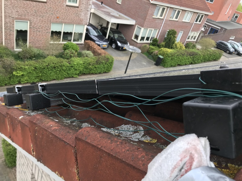

Vandaag een paar takjes van een kauwennest onder mijn panelen verwijderd...
Afbeeldingslocatie: https://tweakers.net/i/GwJ1w5TNIpClotEwr0pA2p7Dqf0=/232x232/filters:strip_icc():strip_exif()/f/image/4RviGmYXsNYpad0Sch4TQtvU.jpg?f=fotoalbum_tileAfbeeldingslocatie: https://tweakers.net/i/xb7b8-eL2BuXx7FEAoCS1MJIKzU=/232x232/filters:strip_icc():strip_exif()/f/image/oOqF0Xs5rgDEFSp3vVbEE1Ms.jpg?f=fotoalbum_tile
En direct de zijkant ‘dicht gemaakt’

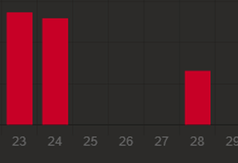

En weer geen nieuwe gegevens in het portaal, bij mij in elk geval.
Wel is gisteren, op afstand, de datum van mijn omvormer aangepast. De omvormer leefde op 24 mei en had het gisteren 28 april. Het gevol is wel dat ik nu veel informatie kwijt ben, de hele maand april en nu ineens een gat van een paar dagen in de grafiek :(

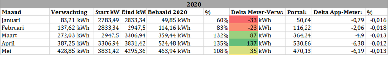

Ik heb sinds gisteren de YouLess geïnstalleerd zodat ik de kWh-meter over de dag kan uitlezen.
Mijn vermoeden was juist, het portal heeft enorme vertraging, al was dat in de middag minder. Gesommeerd lijkt de waarde te kloppen. Denk dat de instabiliteit van het portal verdere ontwikkeling belemmert, althans dat hoop ik. Want zou nog leuk zijn dat we ooit de MPPT waardes in het portal kunnen uitlezen (zoals de app ook kon).

Klopt het dat ik al bijna 24uur geen update meer zie in het portaal?
  • RUspan
  • Registratie: Maart 2020
  • Laatst online: 08-12-2021
Klopt helemaal, ook bij mij staat alles stil.

Ter info:
Hierbij even de vergelijking van mijn kWh-meter op de groepenkast en het AEG portal. De waardes kloppen bij mij, zit alleen gedurende de dag een vertraging in. En er zit ongeveer 1% verschil in, maar dat zijn de kabelverliezen en wellicht onnauwkeurigheid van omvormer/kWh-meter.
Afbeeldingslocatie: https://tweakers.net/i/iw6w2vmMl58KIPx1EzjSG3xxFjI=/800x/filters:strip_exif()/f/image/Qd5d58heY387F4p3njpDeLeI.png?f=fotoalbum_large
Dit is even een printscreen van de Excel, als ik tijd heb zal ik met de YouLess en Youless charts (voor de verwachting) eens aan het knutselen gaan zodat ik niet meer einde van de maand de teller moet opnemen. Nu de Youless gekoppeld aan Enelogic, werkt erg goed.
