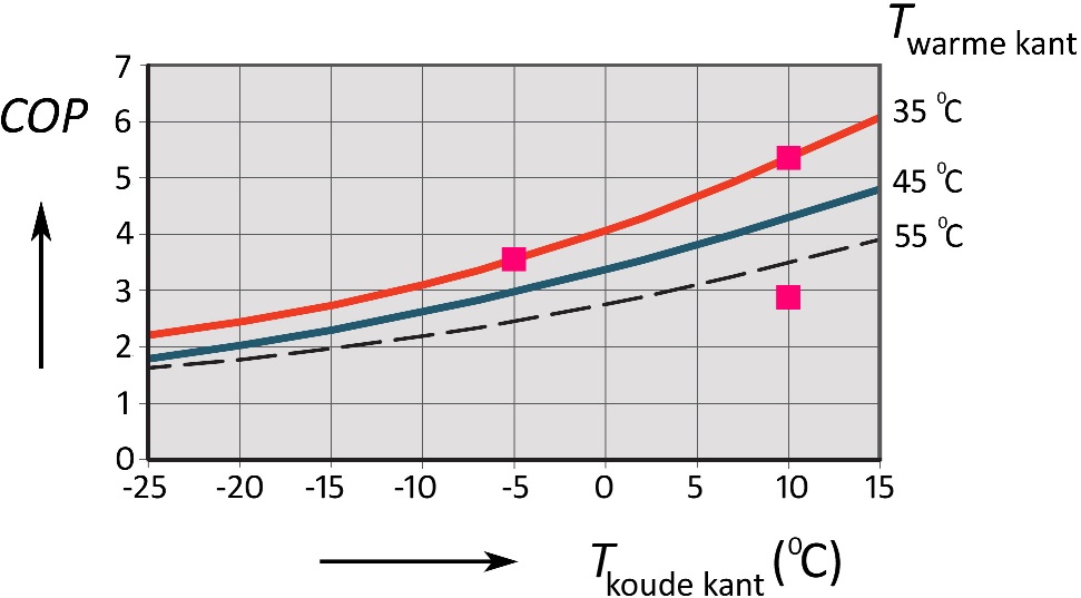

Bijgaand diagram is van een Nibe L/Wwarmtepomp (fabrieksgegevens Nibe F2120-12).
Voor een W/Wwarmtepomp krijg je exact hetzelfde diagram, alleen het koude-kant deel verschilt, bodemwarmte ipv buitenlucht.
COP = 5,3 bij Tbuiten 10grC en COP = 3,1 bij Tbuiten = -10 gC, factor = 1,7.
Maar dit is afgelezen bij dezelfde Twarmekant (verwarmingstemperatuur).
Bij zware vorst zal Twarmekant eerder 45 grC zijn, dan COP = 2,7 en factor = 2,0.
Dan nog bedenken dat dit diagram onder laboratoriumomstandigheden zal zijn opgemeten, zónder ijsvorming op de koudekant. Treedt dat op, dan zakt de Tkoudekant snel naar vele graden onder de buitenluchttemperatuur, bijvoorbeeld naar - 20 grC. Dan wordt COP = 2,0 en factor = 2,6.
Het zou fijn zijn als er daadwerkelijk gemeten data in deze omstandigheden beschikbaar zouden zijn!
Nou als jij even zorgt dat het -20 wordt, dan zullen er vast heel wat tweakers bereid zijn die data te delen :)
Overigens komt mijn TA nooit boven de 30gr, bij een TA van 45 raad ik een WP sowieso af.
Wat is eigenlijk je statement?
Een WW WP heeft een beter rendement dan een LW WP?
Denk dat er weinig zijn die dit zullen ontkrachten...
Of een WW WP een betere investering is dan een LW WP valt nog wel over te discussiëren :+
Ik had het over - 10grC en aanvriezen bij mistig koud weer.
Statement; bij massaal gebruik van luchtwarmtepompen vliegt op een koude vriesnacht het lokale elektriciteitsnet eruit.

jwdrijver schreef op maandag 25 november 2019 @ 11:39:
[...]Bij zware vorst zal Twarmekant eerder 45 grC zijn, dan COP = 2,7 en factor = 2,0.
Je had het over een factor 3. Niet over een factor 2. Daarnaast maak je de aanname dat er bij een factor 2 en een Tb van -10 de Ta 45 graden is. Dit is veel te warm, dan heb je je afgiftesysteem niet op orde. Zelfs met het originele afgiftesysteem uit 1970 hou ik hier de hut warm met een Ta van 42 graden, en nee niet geïsoleerd op de HR ramen en woonkamervloer na.
jwdrijver schreef op maandag 25 november 2019 @ 12:09:[...]Ik had het over - 10grC en aanvriezen bij mistig koud weer. Statement; bij massaal gebruik van luchtwarmtepompen vliegt op een koude vriesnacht het lokale elektriciteitsnet eruit.
Vind ik een ongefundeerd statement, op een koude vriesnacht zal er juist niets gebeuren. De piekmomenten zullen zijn in beperkte mate in de ochtend (iedereen zet senseo en verwarming hoger+sww maken) en met name in de avond. Dit kun je ook mooi zien aan het spanningsverloop (als je die logt) die ligt rond 17:30u zo rond de 209V waar die na 01:00u weer stijgt naar 226V. L/W WP zullen in hun eentje geen problemen veroorzaken, het is de combi in de avond met laden van de BEV en inductiekoken/quooker/oven die de boel de das om doet.
