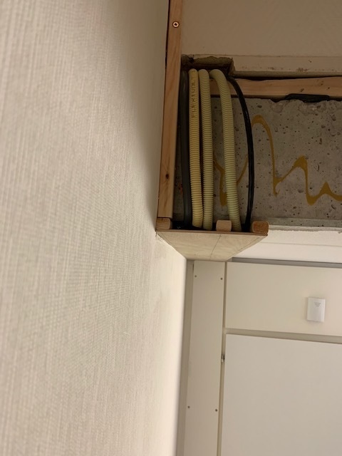

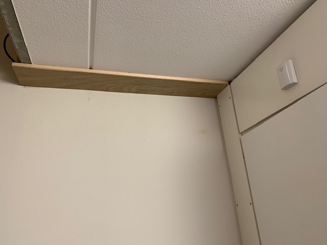

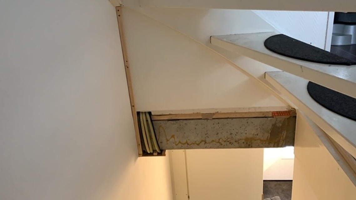

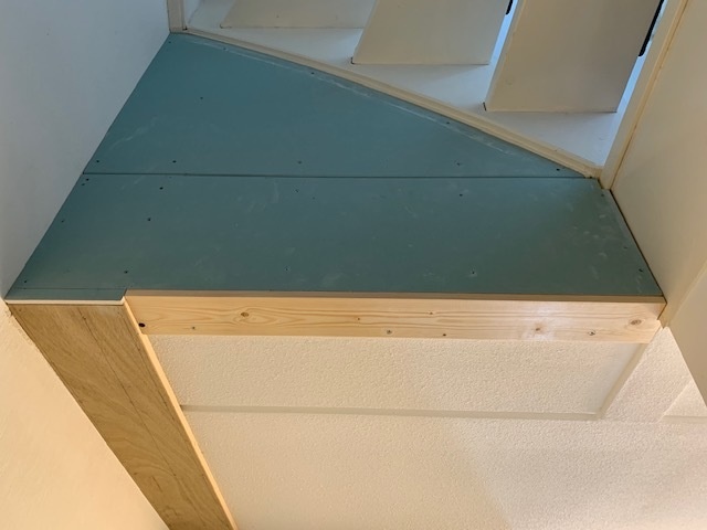

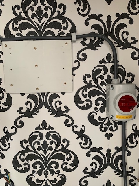

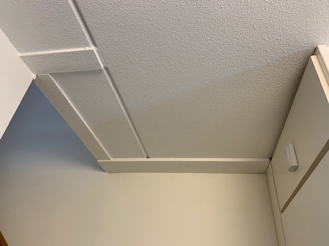

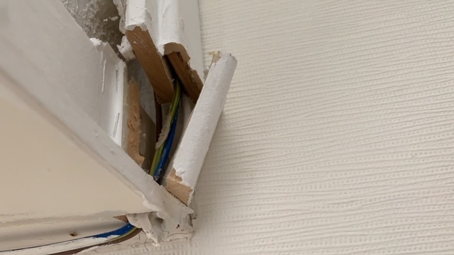

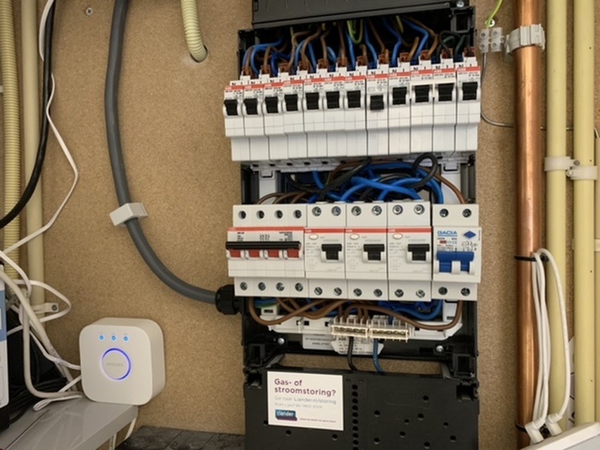

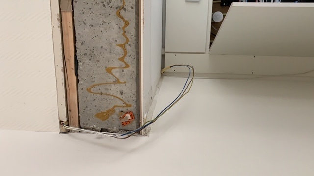

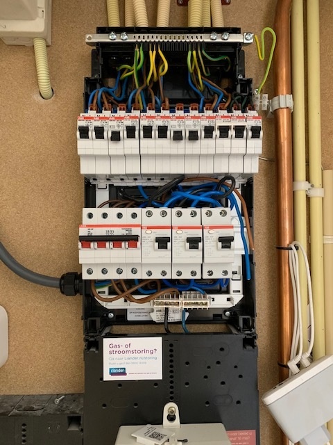

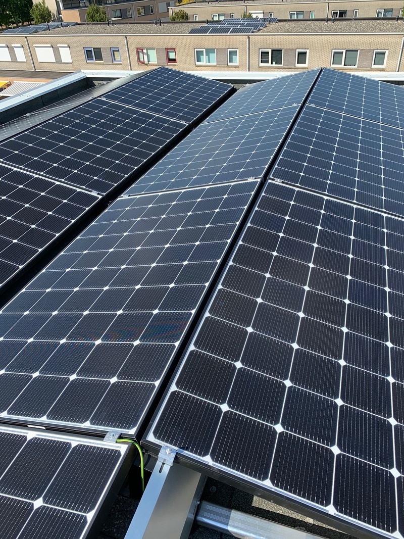

zonnepanelen projectje afgerond. Laat ik bij het begin beginnen. vorig jaar had ik al interesse in zonnepanelen op mijn dak. hiervoor wat offertes gevraagd. dit jaar ook 1 offerte laten maken. Recent ook een 3de brief op de deurmat gekregen van Zelfstroom (de bekende service; wij maken gebruik van je dak en hoeft niks te betalen en krijgt hiervoer een kleine rendement). Maar waarom doe ik het niet zelf dacht ik. het is redelijk recht toe recht aan met een plat dak, dat bespaart redelijk wat montagekosten ondanks dat je de btw hiervoor terug mag vragen. Gezien de offertes wist ik al een beetje wat ik kwijt zal zijn (5500 -6000euro, voor 12 tot 14 panelen). Jammer genoeg staat zo'n bedrag niet dagelijk op mijn rekening en heb ik subsidie gevraagd bij de gemeente (duurzaamheidslening van SVN via de gemeente). na 16duizend formulieren te hebben ingeleverd en wat mailwisseling heb ik de lening kunnen krijgen. Lening is overigens zonder btw. dus kreeg zo'n 4600euro wat ik voor zonnepanelen mag besteden. Dit moet ik dan ik maandelijks terug betalen (120maanden, 40euro per maand. uiteraard mag eerder aflossen met een voorwaarde van minimaal 250euro per keer). De rente van 1,6% kan terugvragen van de belasting? Al met al is het voordeliger om een duurzaamheidslening aan te vragen, dan dat je zonnepanelen huurt (bijv zelfstroom). Dat gehad hebben, komt het volgende; Voorbereiding. ik had maar aan 1 groep naar de bovenste verdieping (zie foto's installatiedraad tussen houten latjes waren gemonteerd), waar o.a. de wasmachine, cv, en de dagelijke elektrische apparaten op waren aangesloten (strijkijzer). Dit moet eerst hersteld worden en gelijk extra groepen en netwerkkabel naar boven. vervolgens gaat er hoop tijd in de afwerking zitten. ondertussen gezocht naar welke aardlekautomaat ik nodig heb , welke omvormer bij mij past en de aantal panelen. Na het plaatsen van de extra installatiedraden waaronder een ymvk kabel (6mm2) voor de zonnepanelen, de aarlekautomaat geplaatst (Aardlekautomaat B 32A 1 polig + nul 300mA) in de groepenkast, een werkschakelaar besteld (Werkschakelaar DC 32A/600V 13A/1000V 2 polig) en vervolgens op bovenste verdieping gemonteerd. Na het eruit zijn welke omvormer, montagesteunen (plat dak) en panelen te willen hebben, deze laten bezorgen. omvomer betreft Huawei Sun2000L 5ktl (de L, achter 2000 staat voor 1fase), met flatfix fusion oost west montage steunen en 15x LG neon 2 355WP. bedoeling was om bij 2 verschillende bedrijven te bestellen. De lg panelen waren bij budgetsolar goedkoper dan bij Solargarant. Dit ook aangegeven bij Solargarant en ze konden met de prijs mee gaan en uiteindelijk alles bij Solargarant besteld. Ik had alleen nog levering problemen van de panelen. Solargarant meldde mij dat het ongeveer 1week zou duren voordat ze voor de deur liggen, echter na 2weken maar eens gebeld wat de status is. Bleek dat solargarant vergeten te bestellen was. Kan gebeuren dacht ik en duurt het maar een weekje langer omdat ik toch nog alles aan het voorbereiden was. echter de volgende ochtend waren de zonnepanelen al geleverd en kon ik afgelopen zaterdag aan de bak. Gezien ik geen schaduw heb, heb ik niet voor optimizers gekozen. Wat ik wel heb gedaan, is de panelen op oost liggen, op een string aangesloten en alles wat op west ligt, op de 2de string van de omvormer aangesloten (hiervoor had ik wel verlengkabels nodig van een meter). na alles aangesloten te hebben, dacht ik dat ik iets niet goed had aangesloten, omdat ik geen DC stroom op de omvormer zag komen (en op de app), maar hiervoor zit een aparte dc schakelaar op de omvormer (had ik achteraf kunnen weten, want hierom had ik geen apart dc werkschakelaar gekocht.
voor de dakdoorvoer van de pv kabels heb ik de riool beluchtingspijp gebruikt
kosten wat ik grofweg kwijt was (inc BTW)
- plat dak flatfix fusion oost/west opstelling montagesysteem voor 16panelen 659
- omvormer huawei sun2000L-5ktl 1109euro (deze is voorbereid om een accu op aan te sluiten)
- 15x lg zonnepanelen neon2 355wp 255euro p.s.
- werkschakelaar / Lastschakelaar 2 Polig 32A 33,30 (met verzendkosten)
- ymvk kabel (10meter) 32,50
- Aardlekautomaat B 32A 1 polig + nul 300mA 67,93 (met verzendkosten)
- 2x Solar kabel 6 mm met MC4 stekkers zwart - 1 m kabel met 2 MC4 stekkers 12,42 (totaal)
- Solar kabel 6 mm met MC4 stekkers zwart - 4 m kabel met 2 MC4 stekkers 9,70
- 2x Solar kabel 6 mm met MC4 stekkers rood - 3 m kabel met 2 MC4 stekkers 16,92 (totaal)
- Solar kabel 6 mm met MC4 stekkers zwart - 5 m kabel met 2 MC4 stekkers 10,95
- herstelwerkzaamheden (gipsplaten, elektrabuis, verf, hout, installatiedraad etc) 100euro
ongeveer totale kosten; 5900euro
Wanneer ik montage had uitbesteed, had ik voor minder WP gekozen en mogelijk een ander merk

@mortadelo
Had je dit niet in het algemene pv topic moeten zetten? ;)
Ik ben wel benieuwd waar je die 32A automaat op aangesloten hebt, ik hoop na de hoofdschakelaar met duo aansluitblokjes.

@mortadelo Ziet er goed uit.
- waarom een 3-fase hoofdschakelaar met een 1-fase aansluiting? Komt er nog 3-fase?
- die kroonsteen om de aarde te verlengen kan natuurlijk niet. Koop gewoon een langere aardedraad
- Jammer van die gaja aardlekautomaat Ik had gewoon een ABB genomen.

  • mortadelo
  • Laatst online: 13-02 13:36
AUijtdehaag schreef op maandag 1 juni 2020 @ 17:33:
Bedankt voor de tips. Die 3 Fase hoofdschakelaar zat bij de groepenkast inbegrepen. Ik had vorige jaar een lege groepenkast besteld, maar ik kreeg een gevulde met 3fase hoofdschakelaar, 3 aardlekschakelaars en een paar automaten. Ik had 2x een abb aardlekautomaat willen bestellen . 2x bestelling geannuleerd omdat abb aardlekautomaat niet meer leverbaar zou zijn. En bij sander elektra een onbekende levertijd. Schijnt een vrij aparte aardlekautomaat te zijn in de combinatie met b32a en 100 of 300ma. De huawei handsleiding gaf aan dat ik deze specs moest gaan gebruiken. Recent dus via Vekto een gacia aardlekautomaat geplaatst en zie nu dat het een twijfelachtig Chinees product is. Mogelijk ga ik deze alsnog vervangen voor een abb (kosten rond de 165 euro?). Aardedraad ga ik sowieso aanpassen aankomende week

@mortadelo Ik heb mijn sma's ook gewoon achter een 30 mA zitten
https://www.sandervunderink.nl/abb-aardlekautomaat-1p-n.html (b25, 30 mA)
en anders deze: https://www.sandervunderi...kautomaat-1p-n-300ma.html (maar is niet nodig denk ik)
En een paar stikkers

  • mortadelo
Rol-Co schreef op maandag 1 juni 2020 @ 16:25:
@mortadelo
Oei. Ervoor. Ik heb deze YouTube video gevolgd, maar zie daar niks over een hoofdschakelaar
YouTube: Instructievideo: Aansluiten zonne-energiesysteem op de meterkast (vr...

mortadelo schreef op maandag 1 juni 2020 @ 18:06:
Die heeft een automaat als net zekering dus is daar af te schakelen, jij hebt een gewone hoofdschakelaar. 32A is ook wel aan de zware kant voor een 5000 , 25A of zelfs 20A kon.
Is dat wel genoeg gewicht die paar kleine steentjes,

Rol-Co schreef op maandag 1 juni 2020 @ 18:18:
Is dit fout ?Afbeeldingslocatie: https://tweakers.net/i/IyuYD4jvkle9uMi7iM3L2XZ1Zg4=/full-fit-in/4920x3264/filters:max_bytes(3145728):no_upscale():strip_icc():fill(white):strip_exif()/f/image/OjxIzW7QFR8QmcCWcWiIPQ9D.jpg?f=user_large
  • mortadelo
alki schreef op maandag 1 juni 2020 @ 18:18:
Je bedoelt de bakstenen op dak ? Dat zijn er totaal 56x 3,5kg. Montage is 1 geheel geworden

Ja
Bij uitschakelen van de hoofdschakelaar is je pv niet uit, heb je die onder stroom aangesloten of heb je onder je meter nog een schakelaar?

Rol-Co schreef op maandag 1 juni 2020 @ 19:25:
Ja
Onder stroom. Ik zal eens kijken hoe ik dit dan aanpassen

Ik vind die enkele fase draad uit je meter maar aan de dunne kant met al die groepen erop. Maar misschien bedriegt de foto
Ja
Is dat verplicht dan?

  • mortadelo
Ik heb een aparte pv (dc) schakeling op de omvormer en ik dacht als de schakelaar beneden staat is sowieso de stroom er af. Via hoofdschakelaar is het makkelijker om een aardlekautomaat te plaatsen, maar of het verplicht is ...?
  • Rol-Co
  • Laatst online: 22-11 17:03
Rol-Co
3,8kWpZ 4,98kWpO-Z-W 2,86kWpN
Yep, met omzetten van de hoofdschakelaar moet alles in die installatiekast uit zijn.
