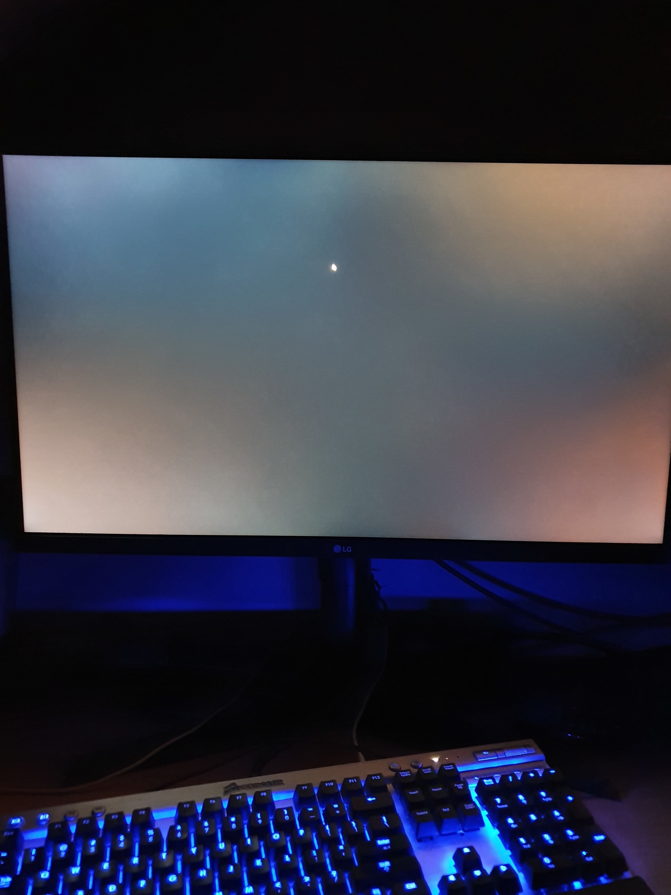

kunnen jullie eens een foto maken de back light bleed?
jaxter schreef op donderdag 21 november 2019 @ 18:19:
Hij is netjes vandaag binnen gekomen de rev 0.2 en werkt uitstekend vrijwel geen bleed en glow \o/

Aggressor schreef op zaterdag 23 november 2019 @ 11:02:
kan jij er ook 1 maken?
YouTube: blackbleed test
Als het einde dag donker is kan ik een foto voor je maken nu is het in deze kamer te licht.

  • Aggressor
  • Laatst online: 23:46
Dreamwire schreef op zaterdag 23 november 2019 @ 11:23:
Dit is btw makkelijker dan een YT link.
top.. ik ga nu 1 uploaden.. ik ben niet heel tevreden
kan je die van mij eens beoordelen?
@Dreamwire staat aan de binnekant van de flap van de doos ...
en dit is mijn monitor... wat vinden jullie ervan?
Afbeeldingslocatie: https://tweakers.net/ext/f/sFSFehTufAkJHZPprEiaUZkd/medium.jpg
blackstabilizer staat gewoon standaard op 50
[ Voor 27% gewijzigd door Aggressor op 23-11-2019 11:37 ]

Aggressor schreef op zaterdag 23 november 2019 @ 11:29:
top.. ik ga nu 1 uploaden.. ik ben niet heel tevreden ... :(
Die is bij mij gewoon karton? Ik heb geen flap?
En als ik de doos leeg maak de onderkant is precies hetzelfde gewoon karton.
[ Voor 5% gewijzigd door DeEindbaas op 23-11-2019 11:42 ]
  • Aggressor
@Dreamwire staat aan de bovenkant van de flap .. op het zwarte gedeelte.. (kleine flap)
En wat vind jij van mijn blacklight bleed?
Het lijkt best veel. Gister avond heb ik zitten game en surfen maar bij mij zelf heb ik het eigenlijk niet opgemerkt. Zoals ik zei ik zal einde dag/vanavond voor je even een foto maken.
En op de kleine flapjes staat bij mij alleen een barcode thats it geen REV te vinden? Of ik zie iets totaal over het hoofd?

Dreamwire schreef op zaterdag 23 november 2019 @ 11:42:
daar moet het opstaan ... of misschien heb je rev 1? dan staat het er niet op?
En met gamen heb ik er ook geen last van... alleen met zwarte achtergrond zie je het wel..
ik ben benieuwd naar andere reacties

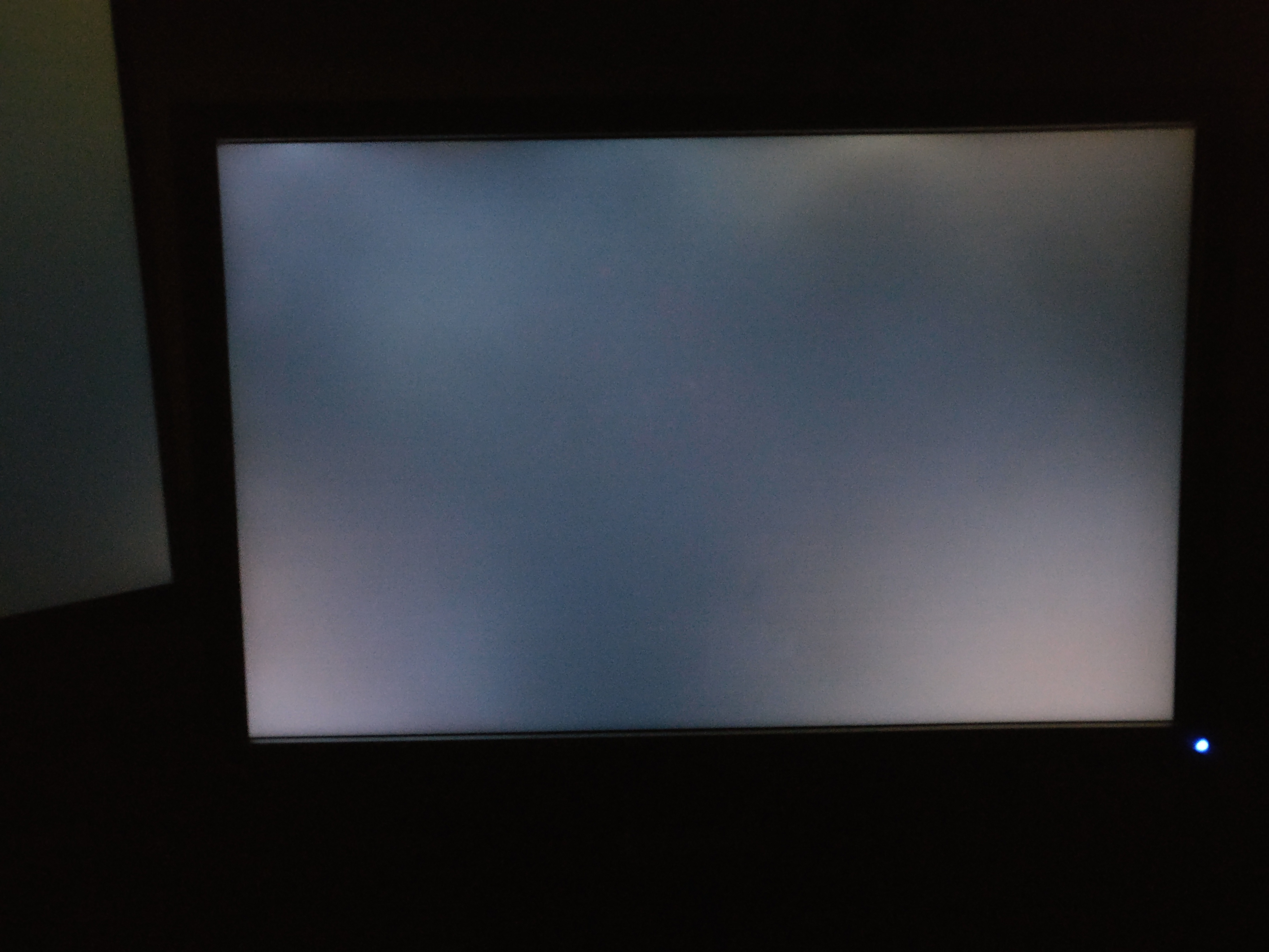

ik ga hem maar retourneren .. blacklight bleeding is mij wat te veel voor een monitor van 500
Ik zie dit niet in deze mate bij mijn scherm. Mijn digitale camera dan weer wel. Net een foto gemaakt in verduisterde kamer, met een zwart beeld, en zie dan ongeveer hetzelfde. Foto zegt dus niet zoveel.

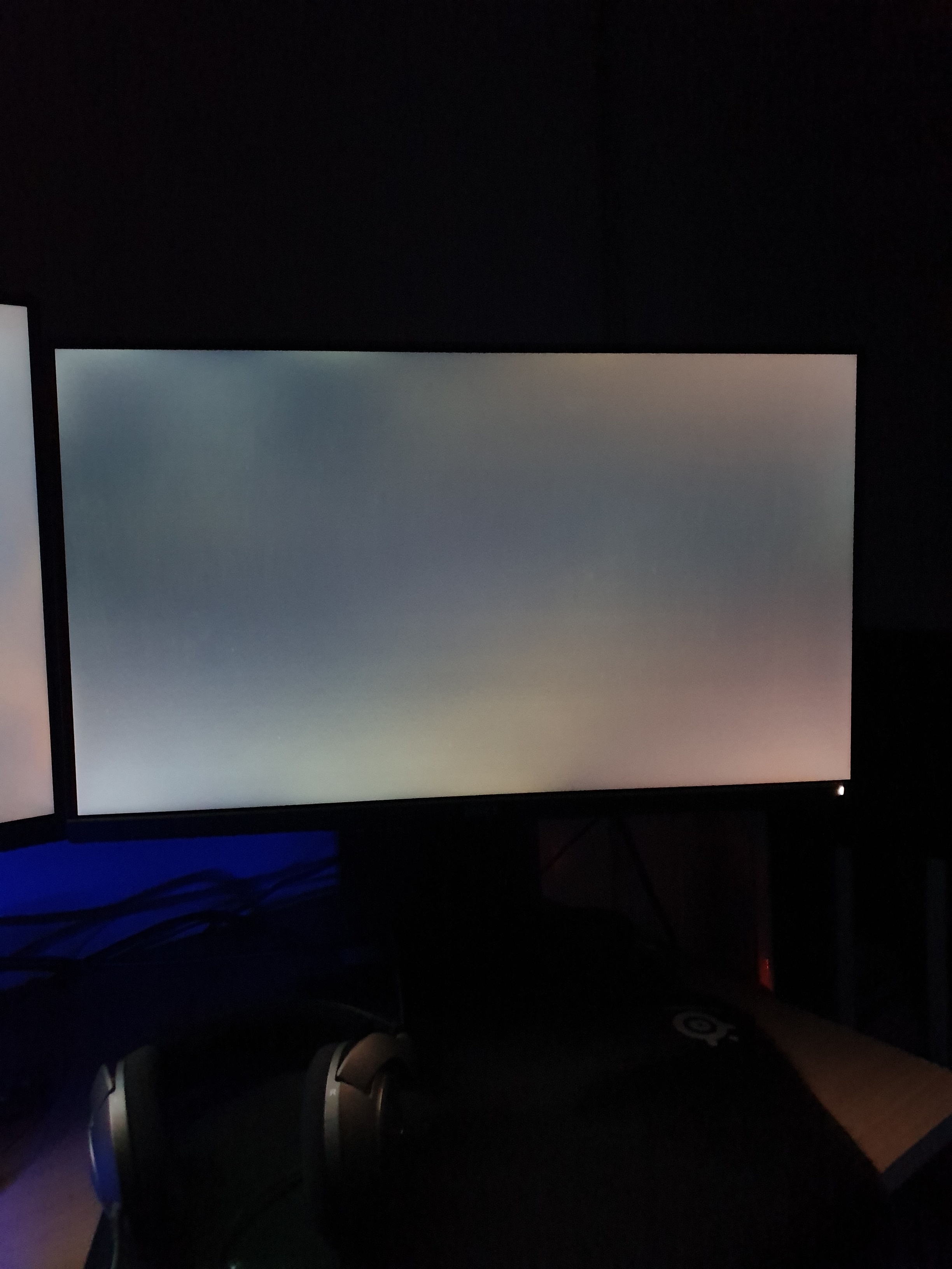

Ik heb de UltraGear monitor LG 27GL850 sinds gisteravond binnen. [via Bol REV01 op het stickertje wat linksonder op het scherm zat]
Hier mijn eerst ervaringen sinds een avondje. Ook wil ik aangeven dat als referentie een oudere monitor heb; LG 23ET83V (Touch en ook IPS)
  • Hij is sneller, goh :D
  • Jazeker; backlight bleed midden-linksonder als je dit in het donker gaat bekijken. Jammer. Ik heb heel voorzichtig geïnstalleerd. Maargoed, gelijk zichtbaar als je op onderzoek gaat. Zachtjes drukken op de onderrand kan het aantonen in mijn geval. Dit punt is verwaarloosbaar bij gamen of werken maar wel een kwaliteitscontrole dingetje. Ik kijk niet veel films op de monitor.
  • IPS glow zie ik ook duidelijk met zwart beeld, maar over hele monitor het zelfde effect. LG 23ET83V heeft hier suk minder last van maar heeft weer een (harde) plasticglaslaag dus spiegeleffect zit wat in de weg om het te kunnen zien.

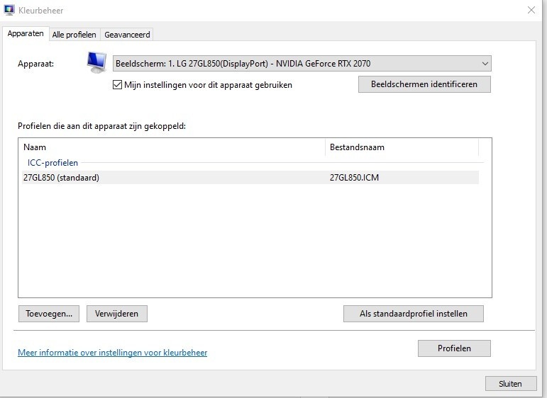

Ik zelf gebruik dit kleurenprofiel en heb de stand wat @Murk zegt op sRGB gezet met een helderheid van 75 (misschien dat ik deze nog iets lager zet)
Kleurenprofiel laden:
- Windows zoek naar Kleurbeheer
- Tabblad apparaten
- Vink aan "Mijn instellingen voor dit apparaat gebruiken"
- Klik op de knop toevoegen en klik op blasderen en zoek naar "27GL850.icm" (staat in zip bestand)
- Selecteer het kleurprofiel wat je net ingeladen hebt en zeg ok.
- Stel hem als standaard in

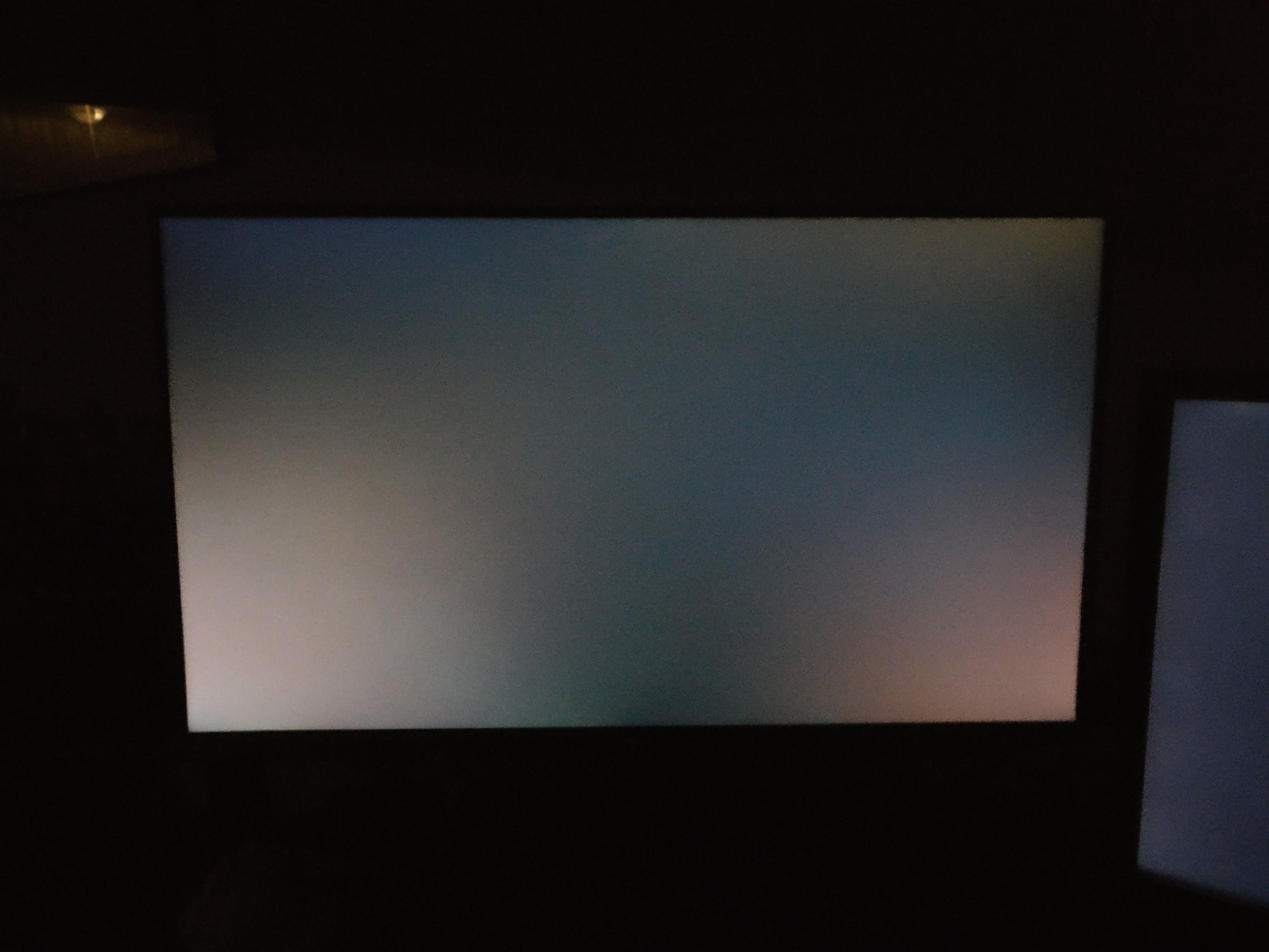

Joh, als ik een foto in het echt pikkendonker maak (zonder flits etc) ziet het er zo uit op de foto:
Afbeeldingslocatie: https://i.imgur.com/pReaZlD.jpg
Maar als ik gewoon met mijn eigen ogen kijk dan ziet het er echt niet zo uit als op de foto maar dan heb ik een bijna donker beeld alleen links onder is het dan ietsie lichter. (witte stipje is van de camera focus lampje).
En ik denk dat iedereen hetzelfde zal hebben want een camera probeert al het licht op te vangen wat er is.

Net een foto gemaakt die wat beter weergeeft zoals ik het zie:
Afbeeldingslocatie: https://i.imgur.com/QIxThS9.jpg
Linksboven/linksonder is het wat blauwig maar dat is de angle dit is ook dezelfde kleur net als de rest van het scherm. Dus met het blote oog is het bij mij gelukkig niet waar te nemen.

Dreamwire schreef op zaterdag 23 november 2019 @ 21:49:
Goede foto dit, de meeste anderen zijn nogal over exposed. Als je een foto maakt probeer dan zo veel mogelijk de werkelijkheid te benaderen anders heeft zo'n foto geen zin.
Maar om terug te komen op je foto. Volgens mij heb jij echt een pareltje! Heb er nu twee getest, die hebben duidelijk meer glow met correcte zithouding.

Dreamwire schreef op zaterdag 23 november 2019 @ 14:51:
- Tabblad apparaten
Deze is wel van belang inderdaad:
Afbeeldingslocatie: https://tweakers.net/ext/f/Hy0wVvPLp7digWjh8X4Dq1id/full.jpg

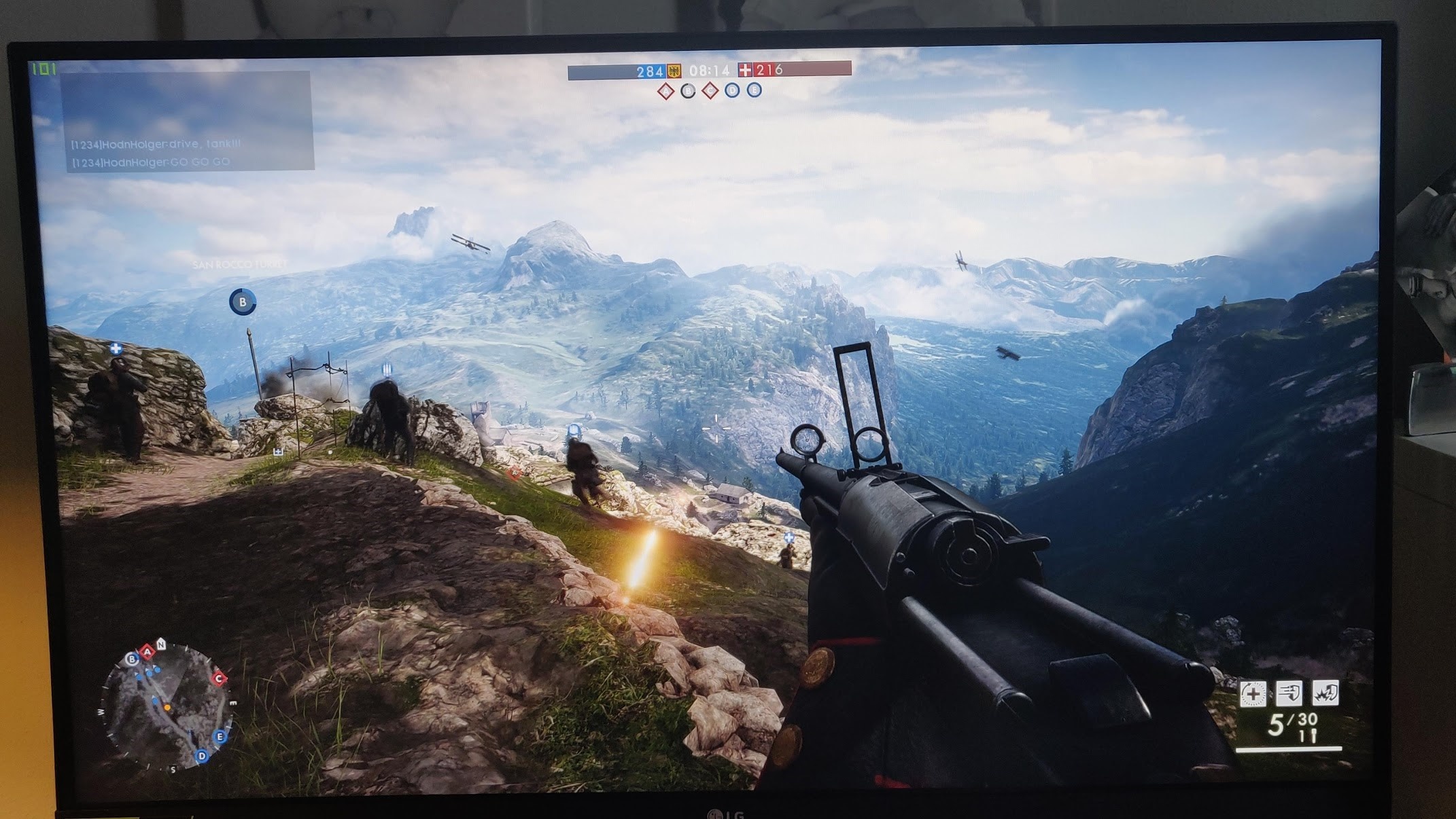

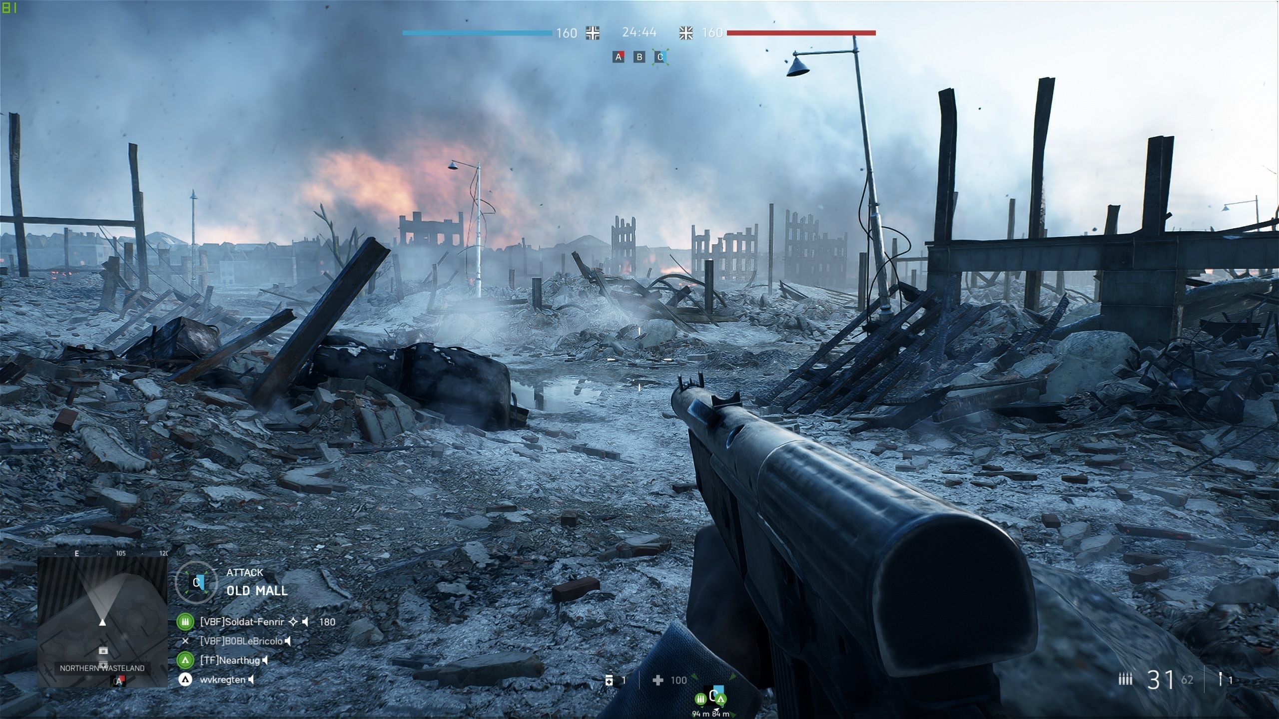

Ik heb een poging gewaagd. Battlefield 1, HDR uit op 1440P, graphic settings op high, sync aan. LG op Gamer 1 Default settings. Sorry voor beetje scheef fotograferen 8)7
Camera: Oneplus 6 :)
Afbeeldingslocatie: https://tweakers.net/ext/f/XBLjDEx5q5DQQrNTrpTWUpnb/full.jpg
[ Voor 4% gewijzigd door wvkreg op 24-11-2019 13:31 ]
  • logion
  • Laatst online: 06-11 23:33
Verwijderd schreef op zondag 24 november 2019 @ 11:47:
Ik heb trouwens de Rev.02 gekregen van bol.com ( besteld op 22 nov)
Dan heb meer geluk dan mij met bol.com: ik heb hem ook besteld op vrijdag maar de monitor is zelfs nog niet verzonden. Wel via bpost ipv postnl. De tracking geeft zelfs nog 'Je pakje wordt momenteel klaargemaakt door de afzender' aan. Dus het zal ook niet voor maandag zijn, dinsdag hopelijk dan maar? Ik hoop dat ze hem überhaupt opsturen, want nu is ie terug out of stock met levertijd eind december...
Even voorop stellen zo ziet het er bij mij in game NIET uit, echter als ik dus een printscreen maak en in paint plak krijg ik dit haha.
Afbeeldingslocatie: https://i.ibb.co/fXbpkGn/battlefield.png
  • wvkreg
  • Laatst online: 09-11 23:00
wvkreg
Verwijderd schreef op zondag 24 november 2019 @ 13:30:
Hoe maak je deze, alt printscreen of met schermknipsel?
wvkreg schreef op zondag 24 november 2019 @ 13:31:
de PrtScn knop op mijn toetsenbord en dan rechtermuisknop plakken in paint

BF5, HDR off! Zelfde settings. Met prt-sceen :-)
Afbeeldingslocatie: https://tweakers.net/ext/f/rKZ2fQlzxMHo2v9K8IKiGTCE/full.jpg
[ Voor 5% gewijzigd door wvkreg op 24-11-2019 13:40 ]
wvkreg schreef op zondag 24 november 2019 @ 13:39:
Oke bij mij zijn dus duidelijk verschillende kleurinstellingen aanwezig. in game en in windows verschilt veel. Ik gebruik de gamer 1 setting maar verder nog niet veel lopen veranderen. In game is het trouwens prima maar als ik dus een screenshot maak en die in een windows omgeving plaats dan oververzadigd hij enorm. :?
Vreemd. ik ben inmiddels onderweg naar de gym, maar straks nog eens kijken wat ik kan doen of kan vinden.

Ik bedoelde eigenlijk een mooi screenshot, d.w.z. een mooie achtergrond oid :) had het nergens over printscreen volgens mij :P Ik zou gewoon graag een foto zien van de monitor in actie !
@wvkreg dat ziet er niet verkeerd uit, zoiets bedoel ik inderdaad
Sommige games passen hun eigen kleurenprofiel toe, die schrijft die van Windows over. Kan het niets zoiets zijn? De screenshot in de Windows omgeving ziet er dan zo uit zoals Windows de kleuren wilt weergeven, die zijn dan anders dan ingame.

Lunamous schreef op zondag 24 november 2019 @ 23:47:
Hmm dat lijkt er wel op ja, niet eens zo over nagedacht ! Ik moet zeggen dat windowe, websites en youtube ook echt duidelijk andere kleuren hebben dan als ik in battlefied zelf zit. Dus zal wel vanuit de game komen.

Heb afgelopen zaterdag dit mooie scherm mogen ontvangen. Helaas gaf mijne een ontzettend witte flikkering weer. Dit was in post scherm, in Windows en ingame. Kwam totaal random op en stopte ook weer na ongeveer 1/2 minuten.
Net contact gehad en het scherm mag geretourneerd worden, helaas duurt het weer een maand voordat er nieuwe geleverd kunnen worden dus dat is flink balen.
