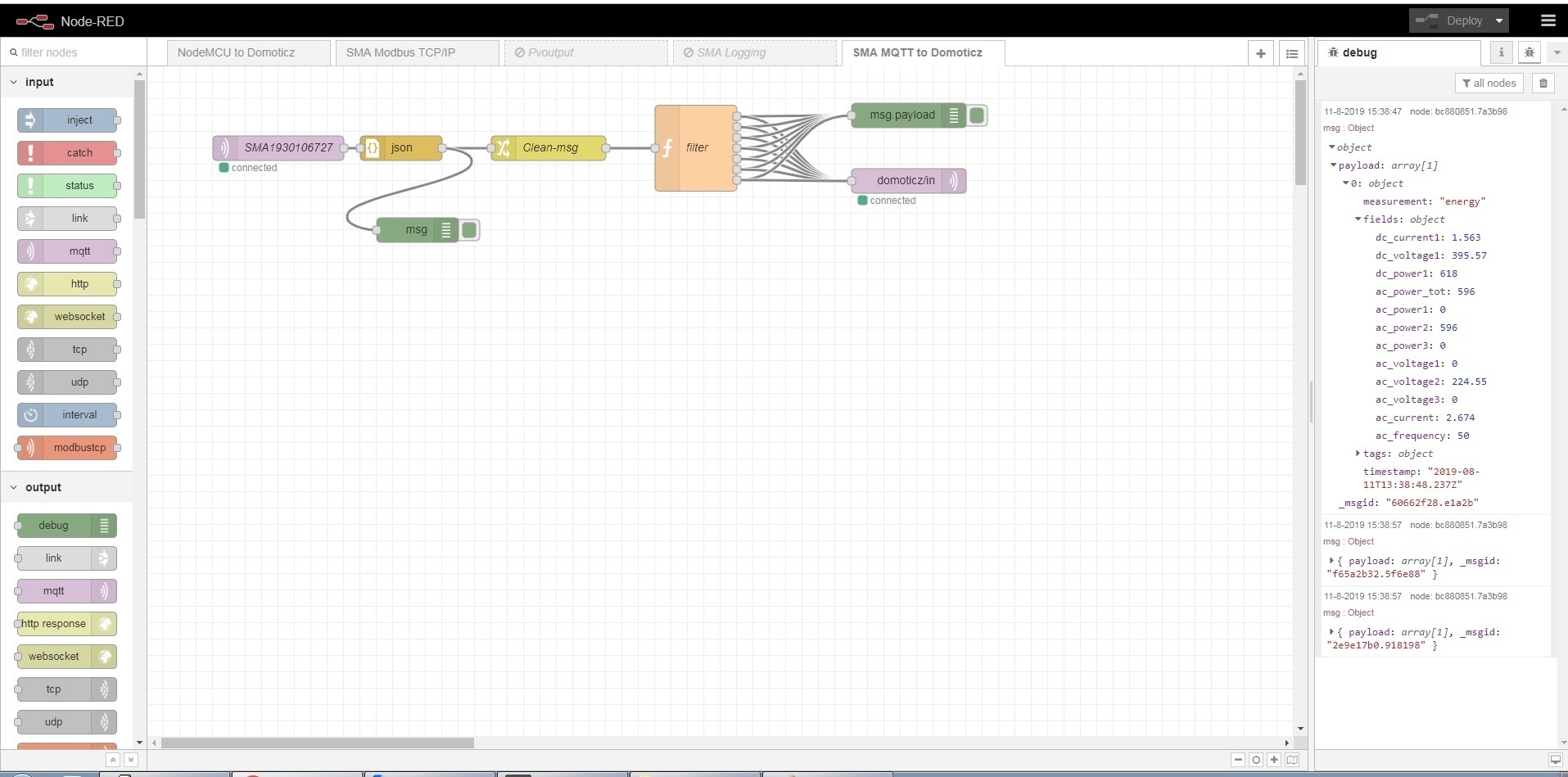

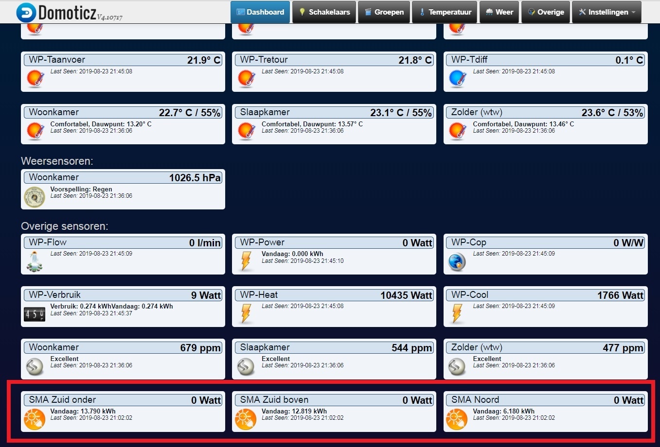

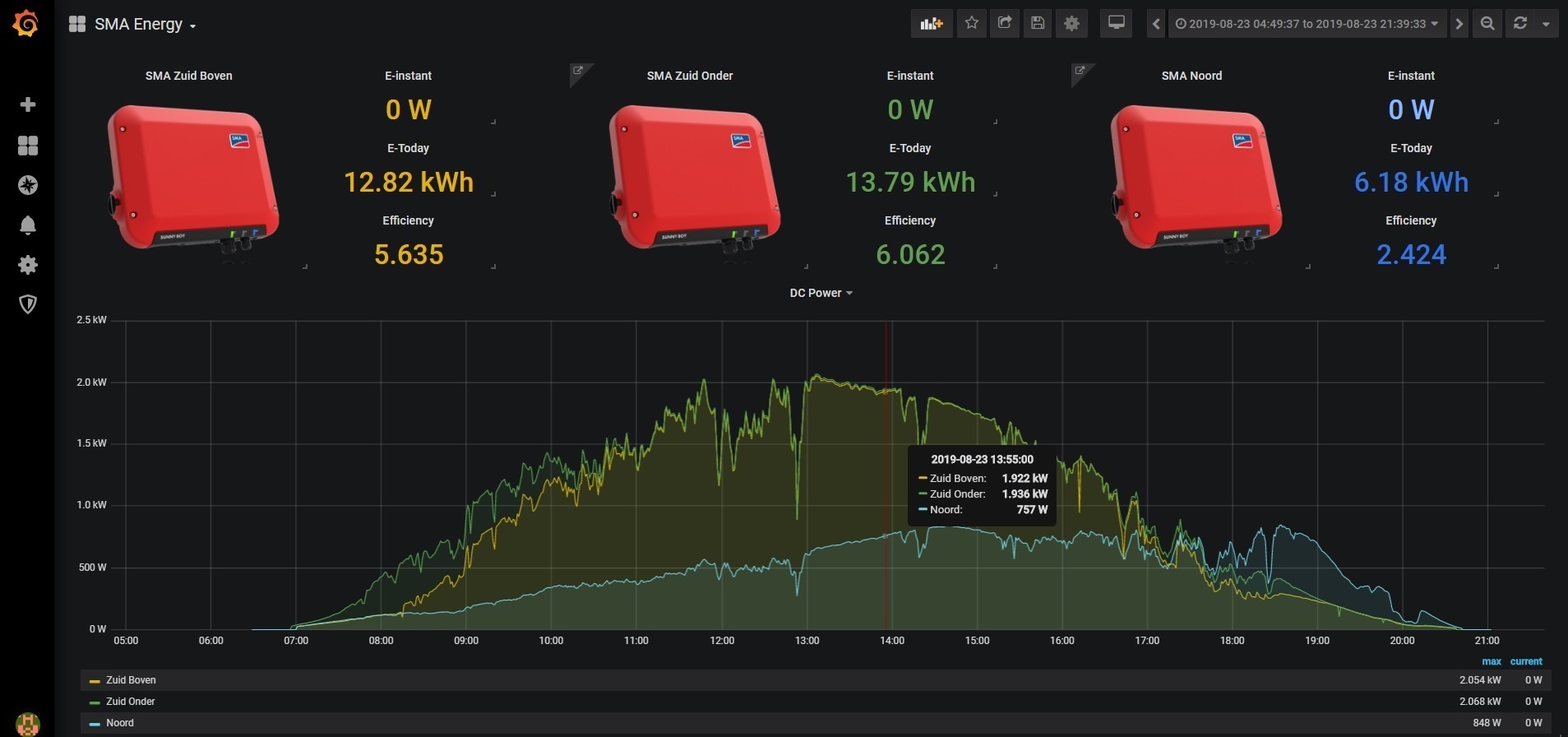

Wil je makkelijk naar domoticz/node-red/influxdb/grafana, dan kun je eens kijken naar een SMA.
https://www.winkelman-zon.../?display=detail&merk=SMA
Afbeeldingslocatie: https://tweakers.net/ext/f/ZH6bBLHxxE3TcOQXuiVallzy/thumb.jpg
Afbeeldingslocatie: https://tweakers.net/ext/f/GppvQQdM9K6vX2kJ7KbHy7hu/thumb.jpg
Afbeeldingslocatie: https://tweakers.net/ext/f/7WqsPGMlPRtcCha8jhypDL0T/thumb.jpg
Een fronius kan ook uitgelezen worden door domoticz.

Ik heb ook een zeversolar via zonneplan.
Er draait een cgi script op de omvormer die je weer kan inlezen in Domoticz.
Ik programmeer c# dus doe het met een schedule iedere paar minuten. Maar het kan vast efficiënter. Er zijn iig mogelijkheden

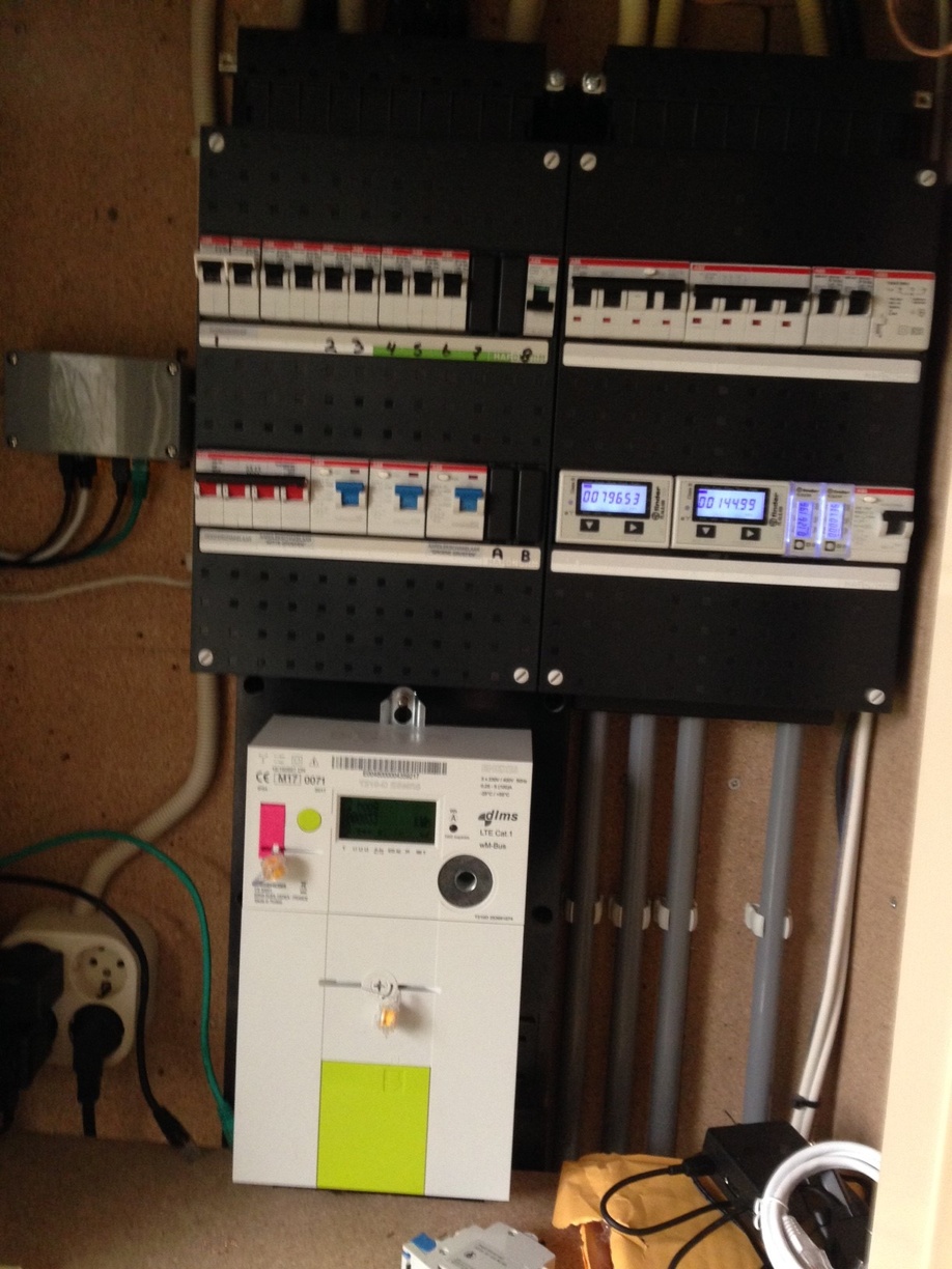

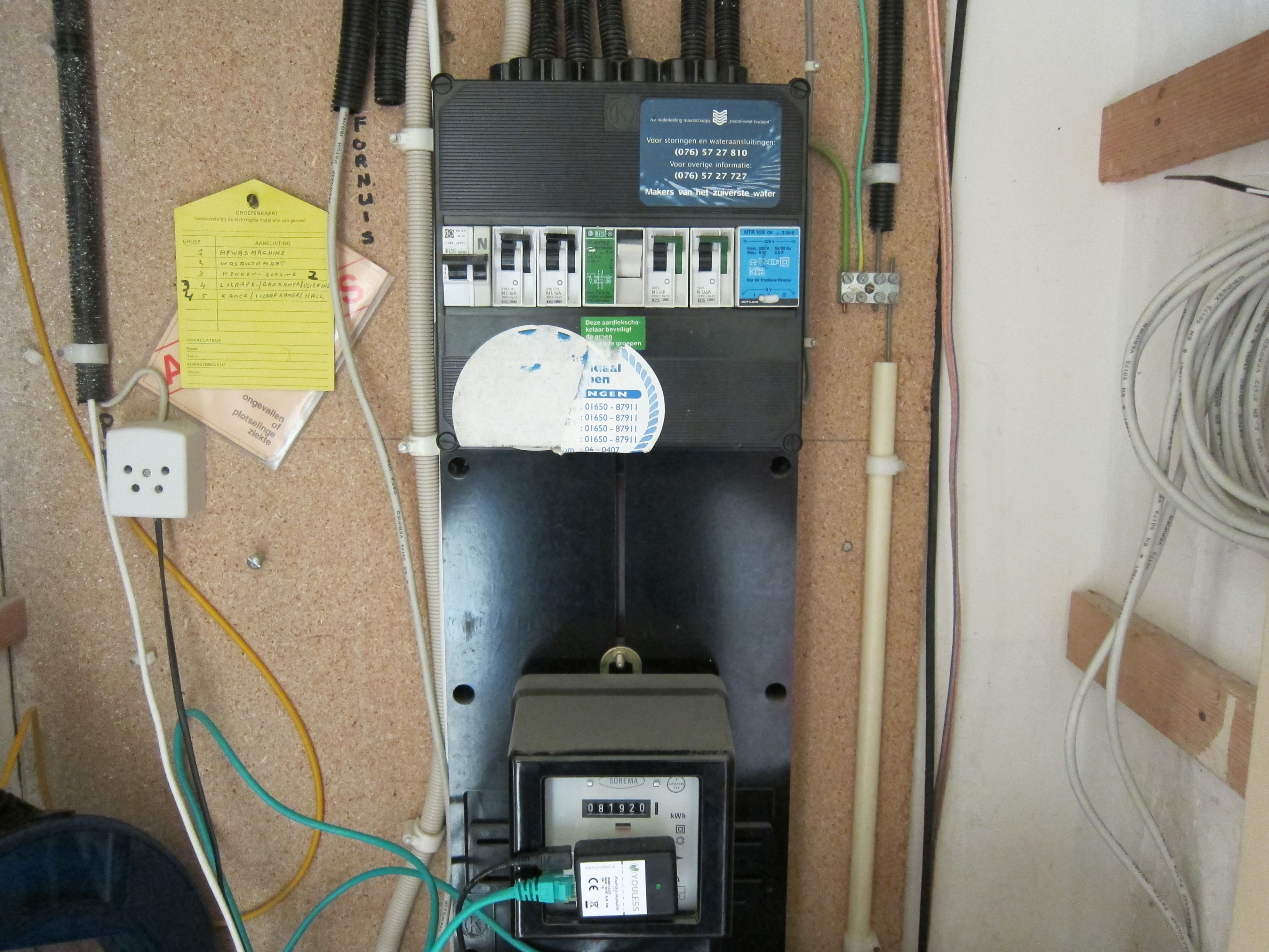

Waarom de omvormer uitlezen, hoop gedoe terwijl een 3fase kWh meter en een youless ook werkt, net even 100,- wat peanuts is op dat bedrag van de spullen.
Dan kan je elke omvormer ophangen die je wilt.
Edit: kan je naar pvoutput loggen wat bijna iedereen hier doet, en vanuit pvoutput eventueel weer naar domoticz.

Is het niet veel eenvoudiger om je zonnepanelen via een P1 kabel uit te lezen in Domoticz. Dit doe ik zelf ook en krijg mooie overzichten van mijn opgewekte stroom (naast mijn verbruik). Dan ben je niet afhankelijk van een omvormer.

mede schreef op donderdag 29 augustus 2019 @ 14:45:
Dan krijg je toch alleen het saldo te zien van verbruik en opwekking en niet beide separaat? Dat is namelijk wel wat ik wil.
Rol-Co schreef op woensdag 28 augustus 2019 @ 22:03:
Niet eens aan een Youless gedacht, dat is idd ook wel een idee ja. En omvormer>pvoutput>domoticz ook (mits Growatt kan uploaden naar pvoutput, kan dat probleemloos?) is ook nog een goede optie :)

Ik lees de P1 poort uit en domoticz krijgt de info van de omvormer.
Dus ik zie wat ik opwek EN wat ik teruglever.
132 euro. http://www.youless.nl/winkel.html
En je bent in de groepenkast 5 posities kwijt aan ruimte. 76 mm.
Prima idee verder hoor. :+
De abb 3 fase meter die ik gebruik is maar 4 posities, en ik heb er nog 2 liggen nieuw, ts kan pm sturen als ie er 1 over wilt nemen :)
Youless raap je ook wel eens op voor 50,- dus maakt totaal 100, het hoeft geen ls120 te zijn, de 110 werkt ook prima.

Wat is er houtje touwtje aan dan? kWh meter abb is nieuw, een youless er op en klaar, als leek goed zelf te doen.
Wat heeft ie aan een modbus uitlezing dat als er iets mee gebeurd dat ie jou moet bellen, net als joko en nog een aantal hier, altijd afhankelijk van anderen.....

Geen modbus meer, maar mqtt via sbfspot tegenwoordig. Ik vond modbus niet meer betrouwbaar (SMA modbus of Nodered is de oorzaak)
Ik volg @sbf al een tijdje via github, maar respect voor die kerel. De vragen die hij iedere dag beantwoord en alle oplossingen. Ook geen stilstand, maar vooruitgang, zoals mqtt.

Even een andere, doch gerelateerde vraag: Als ik mijn groepenkast laat aanpassen naar 3 fasen, dien ik dan van tevoren de aansluiting te laten wijzigen naar 3 fasen? Of eerst de groepenkast aanpassen en daarna de aansluiting? Meest logische lijkt het mij om eerst de aansluiting aan te passen (dan komt de bestaande groepenkast op 1 fase en zit je dus korte tijd met een max. belasting van 25A), klopt dat?
Tesla Model 3 LR 2022
  • AUijtdehaag
Je kunt zogenaamde 1/3 fase groepenkasten kopen.
https://www.elektramat.nl/13-fase-groepenkasten/
https://www.groepenkastbestellen.nl/abb/1-3-fase (website is van dezelfde firma bytheway)
Deze zijn zowel geschikt voor 1 als voor 3-fase.
Veelal zitten er 3 aardlekautomaten in voor elk 4 groepen erachter.
Met een 3-fase hoofdschakelaar erin, kan je bruggetjes daar in zetten, en alles voorlopig op 1-fase houden.
Totdat de hoofdzekeringen worden aangepast, draai je op 1-fase.
Als men de hoofdzekeringen plaatst, MOET je een 3-fase hoofdschakelaar er in hebben zitten, zodat ze direkt kunnen aansluiten.
Daarna (voordat je de hoofdschakelaar omzet) haal je de bruggetjes eruit en ben je klaar.
Ik heb 2 groepenkasten naast elkaar geplaatst.
Afbeeldingslocatie: https://tweakers.net/ext/f/TqtKcAat8VjMSKd9M7BMLEan/thumb.jpg
De Finder kWh meters lees ik uit via MBus (meterbus) en adapters van ali met eigen script. (zoals dit ook)
Foto uit de oude doos :o
Afbeeldingslocatie: https://tweakers.net/ext/f/csTR5t9WyhaLOWF2BtuSpUpk/thumb.jpg
