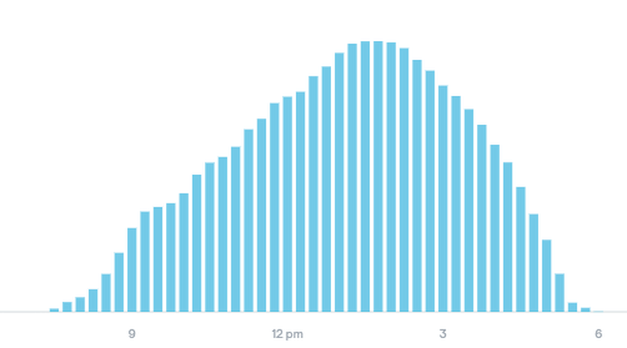

Ik heb 3 maal 405 wp JA Solar panelen met IQ7X micro’s op mijn schuur dak. De panelen liggen pal op het zuiden op +/- 15 graden.
Wat mij opvalt is dat de micro’s niet hoger produceren dan +/- 260W, hoewel ze tot 315W - 320W zouden moeten kunnen gaan. Het lijkt er dan ook op dat er wordt afgetopt. Weet iemand waarom er in mijn geval wordt afgetopt?

Heb je ook Amperage grafiek? Wat kunnen ze aan max amperage? Dit is zijn grote broertje.

Heb jij de 410 wp van JA Solar?
Volgens de handleiding moeten mijn panelen 7,88A kunnen halen, zie: http://www.solarwindbiosh...20Global_EN_20181126A.pdf
Echter gaan de panelen in de praktijk maar tot 6,28A. Waar kan dit aan liggen?

Ja 410 inderdaad,
Je panelen kunnen dat , en de micro? Ik lees alleen een kortsluit stroom van 10A.

Ja, 10A kortsluit stroom las ik ook in de Manual van de IQ7X. Dan zouden ze toch over de 6.28A moeten kunnen gaan, of zie ik dat verkeerd?

Ja dat haal ik nergens uit, dat is het hem nou juist, ik zou niet weten waarom hij anders op 260W stopt. Het klopt verder ook he, een paneel is zo 40-47V en 260W / 6,28A is 41V.
Ze geven een range op van 320-460+ maar dat doen ze met een hoger voltage en lagere Amperage, maximum van deze X omvormer is 79,5V en werkbereik 53-64 met max 79,5 dus lijkt me gemaakt voor 2 kleinere panelen in serie. Of de pana kuro :)
Voor de 405-410 ja solar kan je beter de plus kopen, die heeft 27-45V met max van 60V dus zal een hoger Amperage aan kunnen om daarmee 440W te kunnen halen, dat zie je ook weer terug in de kortsluitstroom.
Dus ik denk dat deze omvormers niet geschikt zijn voor deze panelen.
Edit: het staat er eigenlijk ook he, de X is voor 96 cel, de ja-solar zijn eigenlijk 2 stuks 72cel dus 144. De plus is voor 60-72 cel panelen.

Die zou beter zijn inderdaad door het hogere vermogen, 295 voor de plus of 345W voor A.

Die A ken ik inderdaad. Is volgens mij al uit in Amerika. Ik ga terug naar de verkoper. Ze hebben me namelijk de IQ7X aangeraden voor deze panelen. Staat letterlijk in een ontvangen e-mail.
Als je op onderstaande website helemaal naar beneden gaat zie je dat ze op hun site ook de IQ7X aangeraden voor 72 cel panelen.
https://www.solar-bouwmarkt.nl/iq7x-micro-omvormer.html

  • Chris499
  • Laatst online: 18-10 11:09
Rol-Co schreef op zaterdag 25 april 2020 @ 13:00:
349 continue, 366 peak
De plus is 290 continue en 295 peak.
In het geval van de IQ7A word het paneel de bottleneck: 350W
Bij de IQ7X is de micro de bottleneck: 260W
Bij de IQ7+ is de micro de bottleneck: 290W
Edit: Het blijft natuurlijk wel aftoppen, dus alleen op de mooiste dagen van het jaar speelt dit probleem. Neemt overigens niet weg dat ik ga proberen om ze om te wisselen voor de IQ7+ en in het beste geval even wachten en de IQ7A kunnen bemachtigen.

  • Chris499
Rol-Co schreef op zaterdag 25 april 2020 @ 13:06:
Ja maar op mooie dagen in voorjaar ook de A , waarom koop je niet dit en hang de 3 panelen in serie er aan?
https://www.solar-bouwmarkt.nl/gw1000-xs-wifi.html
Ik heb ook 12 x 310wp op het dak van mijn huis met IQ7 omvormers.

  • Chris499
Rol-Co schreef op zaterdag 25 april 2020 @ 13:11:
Ok , dan is het wel logisch inderdaad.
Ja mooiste is de A, dan benut je het paneel het beste, anders had je ook wel gewoon 340Wp ja-solar neer kunnen leggen.
In de breedte levert een 405wp wel meer op dan een 340wp. Echter aan de top van de grafiek zal het gelijk zijn (door aftoppen).

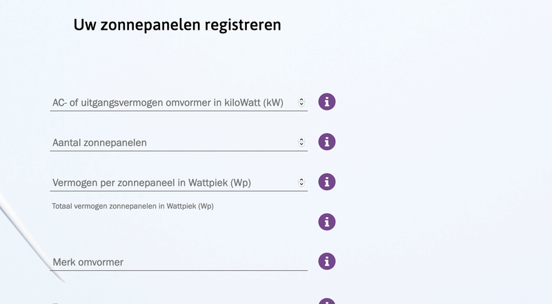

Om geen nieuw Topic te beginnen met een simpele vraag maar even hier aansluiten.
Weet iemand mij te vertellen wat de AC- of uitgangsvermogen is van de Enphase IQ7A omvormer? Ik wil mijn nieuwe systeem aanmelden bij Enegieleveren en dit is eigenlijk de enige vraag die mij niet helemaal duidelijk is. UIt de info over de iQ7A, die ik heb bekeken meen ik dat het 366 is? Klopt dat?
En maakt het voor het aanmelden veel uit hoe hoog het getal bij die vraag is?
"AC- of uitgangsvermogen van de omvormer in kW "

Moet je niet gewoon het Wp van het pane(e)l(en) opgeven?
Vermogen kan niet in kWh uur (let op kleine en grote letters ;-) ) Dat is verbruik of opgewekt vermogen per tijd (uur in dit geval)

  • pc_slopert
  • Laatst online: 02-11 16:19
pc_slopert
460GRADEN Anders
Dit is wat wr in de vraag staat:

  • WackoH
  • Laatst online: 23:45
Het max. uitgangsvermogen van die Enphase is toch met een zoekmachine te vinden? Bv. hier staat netjes in het Nederlands. "Maximaal Uitgangsvermogen: 366VA @ 230VAC"
Voor een omvormer geldt over het algemeen dat VA = W.
Je moet dus alleen nog even door 1000 delen om kW te krijgen. En dan maal het aantal micro-omvormers voor het totaal.
  • pc_slopert
pc_slopert
460GRADEN Anders
Bedankt. Mooi, dus had ik het toch goed berekend. :)

  • Boeryepes
  • Registratie: Januari 2016
Er is veel overzoek over dit onderwerp maar niet altijd makkelijk te doorgronden.
Mijn praktijk is 13x310Wp op zuid, geen schaduw en 13x250W iq7.
Aftoppen zie ik eigenlijk alleen in het voorjaar mrt-mei.
Wp is 4030W. Opbrengst afgelopen 2 jaar resp 4400 en 4500. Niet slecht toch?

  • mike123
  • Laatst online: 07:20
Dank je voor de reactie. Dit valt zeker wel mee. In een ander draadje had ik deze vraag ook gesteld en daar werd het nog eens duidelijk uitgelegd. Heb van de zonnepanelen verkoper het zelfde antwoord gekregen.
Het aftoppen is eigenlijk zonde maar de meerprijs van de zwaardere IQ7 micro omvormers heb ik pas terugverdiend na ik geloof 40 jaar of zo iets. Het gaat maar over een paar kW per jaar en alleen in een paar maanden indien de stand van de zon en de temperatuur optimaal zijn.

Aftoppen kan je zien in de grafiek. Als je je Enphase app erbij pakt, zie je een soort van parabool in de grafiek. Als het aan het aftoppen is, zie je dat de lijn stijgt en daarna opeens strak horizontaal loopt.

Ik heb geen omvormer. Ik heb de micro omvormers IQ7+ .
hier blijft hij max op 7.5kw staan:
Afbeeldingslocatie: https://tweakers.net/i/IAsNYLEPJ2GjrcqS3Qw_Fa5r-8c=/full-fit-in/4000x4000/filters:no_upscale():fill(white):strip_exif()/f/image/ms2Awswx4RW2QhvMFa8Tl4NQ.png?f=user_large
Afbeeldingslocatie: https://tweakers.net/i/7CbYMaOS1Dl_4J6eLeFv0r8vVhs=/full-fit-in/4000x4000/filters:no_upscale():fill(white):strip_exif()/f/image/jwEFbD5enofefmQ7B9HnVO41.png?f=user_large
