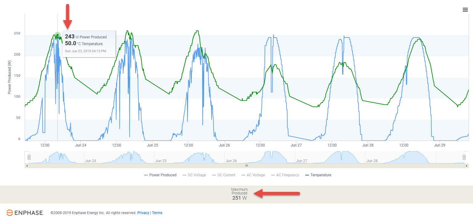

Dit is er 1 van de voorkant:
Afbeeldingslocatie: https://tweakers.net/ext/f/Cr5MK5LkYgn995CohifxvenR/thumb.png
En dit is er 1 van de achterkant:
Afbeeldingslocatie: https://tweakers.net/ext/f/5lCHsU0HjmzPvu1PIeWpgQe4/thumb.png
Grootste verschil is dat achter de temperatuur van de Enphase hoger is. De bewolking is ook heel goed te zien. :)

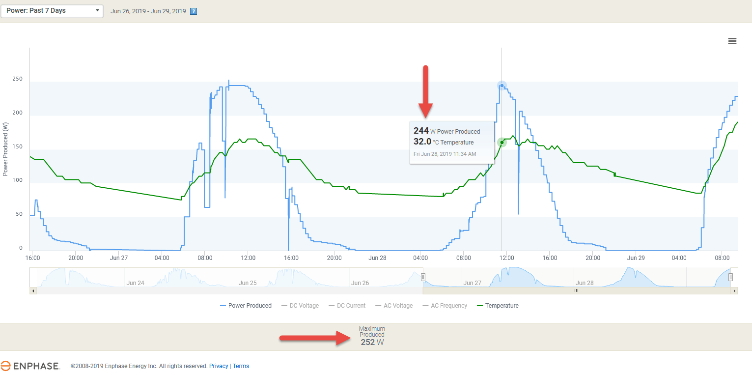

Elk zonnig moment tussen 12 en 15 uur. Hier een screenshot
Afbeeldingslocatie: https://1drv.ms/u/s!AtEPqOxH-AH9g4R2qMXZbkSI9KVTNg
The biggest communication problem is we do not listen to understand. We listen to reply.
  • Basement
  • Laatst online: 28-09 06:12
Boeryepes schreef op zaterdag 29 juni 2019 @ 14:46:
Ik denk dat er met je link iets niet goed is.
  • Boeryepes
  • Registratie: Januari 2016
krijg em niet goed in het bericht. Het is een onedrive link
  • Basement
Ik zie t ja, vandaag gisteren en eergisteren topte het ook af bij mij. maar de dagen daarvoor niet toch?
Als jij zoveel aftopt als je zegt, bij elke zomerse dag en bij mij niet, dan is er met 1 van 2 van de twee systemen iets niet goed, aangezien we ongeveer op dezelfde wp (scheelt 10wp) per panel zitten.

Als je dan toch voor micro wilt gaan neem dan aps micro's en niet die antieke enphase.
13 x groter? Bron hiervoor? Je kunt namelijk niet zeggen dat de kans dat 1 micro omvormer kapot gaat even groot is als de kans dat een conventionele omvormer kapot gaat.
Jouw omvormer kost 600 euro x 2 is 1200 euro.
Micro omvormers is 13 x 109 = 1417 euro. Ja, micro omvormers zijn iets duurder als je het zo bekijkt. Echter hebben ze veel voordelen, die ik nu niet allemaal ga benoemen aangezien die in andere topics ook al vaker zijn benoemd.
Daarnaast heb je tegenwoordig garantie fondsen, waardoor je niet alleen garantie hebt op de micro omvormers, maar ook garantie op de installatie als de installateur failliet is. Je hoeft daarom niet zelf het dak op :-).
Aftoppen is in dit topic al benoemd. Dit is te verwaarlozen.

Chris499 schreef op zondag 30 juni 2019 @ 13:50:
Precies, dus je hebt al 2 string omvormers gekocht (ruim met 119,- voor de plus) voordat je begonnen bent :) garantie fondsen zijn er ook voor stringomvormers, kan je garantie bijkopen als je daar waarde aan hecht. Maar het is net als met verzekeren, alleen doen als je iets niet kan betalen. Het stuk gaan van een micro ligt net zo hoog als een stringomvormer, misschien wel hoger omdat er 13 onder een paneel liggen in de hete zon, een string omvormer kan je relatief simpel extra koelen als je dat wilt om de levensduur te verlengen, er zijn nog genoeg sma sunnyboys in het veld van 15 jaar of ouder, de 10 jaar is financieel defect.
Aftoppen is hoofdzakelijk tussen de oren inderdaad, maar dat is dan wel voor iedereen verschillend of je daar tegen kan.

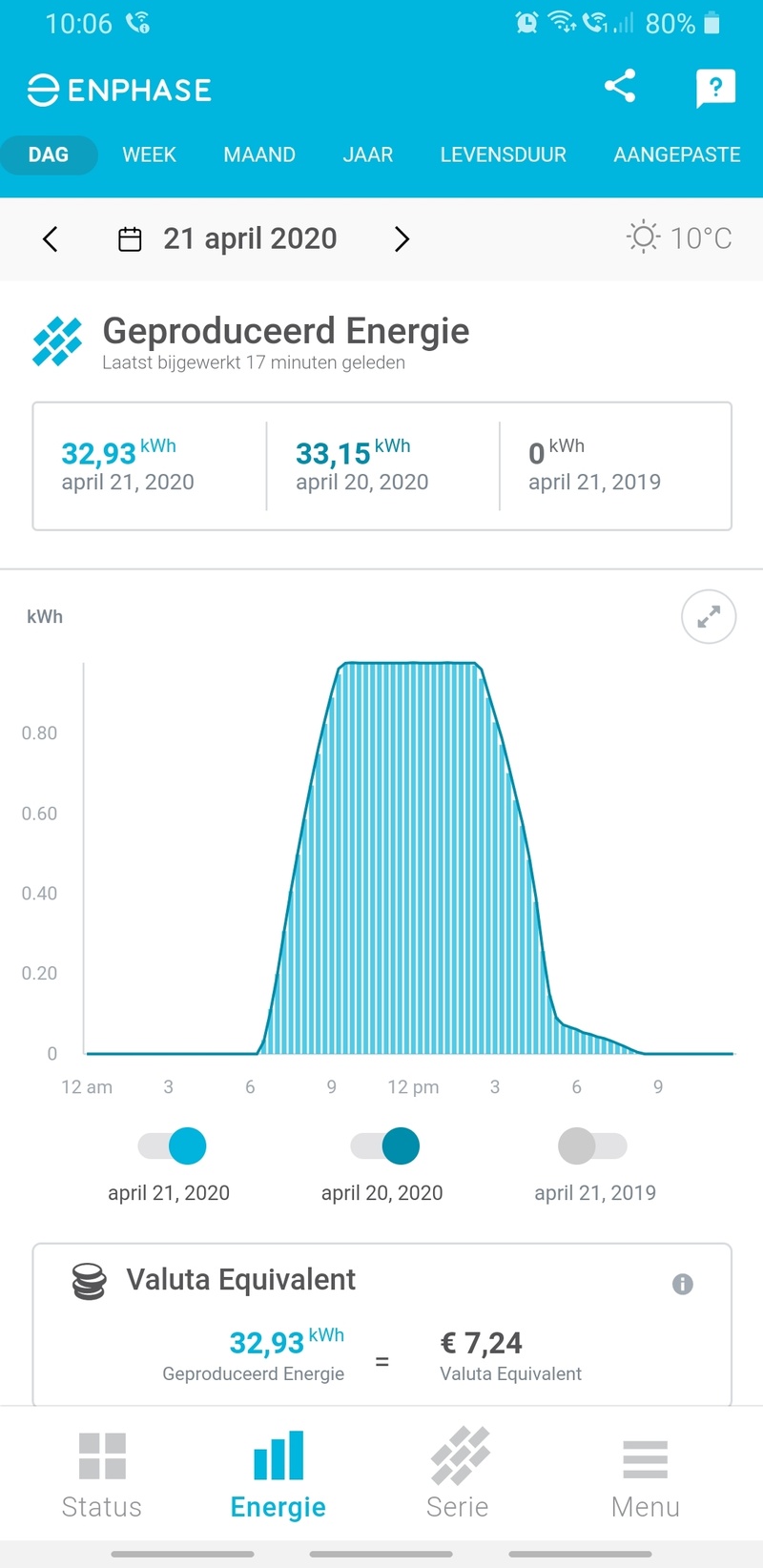

Een kleine update omtrent deze omvormers.
De afgelopen dagen met een strak blauwe lucht zaten de omvormers vanaf 09:30 tot 12:30 boven de 250 watt met een piek op 273 watt.
Volgens PVoutput heb ik vandaag in dit tijdsblok 9,311Kw opgewekt. De theoretische max met iQ7 op 12 panelen is 9Kw.
Dit stukje extra piek vermogen levert me 300 watt extra op in die 3 uren met 12 panelen. 1 paneel levert niks op in dit tijdsblok door m'n schoorsteen. Wellicht dat dit wat meer wordt als de zon wat hoger staat, maar de het extra stukje vermogen is dus niet rendabel in mijn situatie.
Het verschil was €10,- in btw per omvormer, dus €100,- ex BTW totaal. 300 watt levert met huidige prijzen €0,05 cent op per dag. Met 2000 zulke mooie dagen is het verschil dus terug verdiend 8)7.
Kortom, tot nu toe is het stukje extra piekvermogen van de IQ7+ niet rendabel.

Zojuist even bekeken wanneer ik gisteren aftopte met mijn IQ7's:
Oost: tussen 10:00 - 11:30 (245 Watt)
West: tussen 16:30 - 17:00 (245 Watt)
Op zuid haalde ik gisteren maar 265 Watt max uit een IQ7X. De IQ7X kan 315 Watt continu leveren. De panelen liggen redelijk plat, dus ik verwacht dat als de zon hoger komt te staan in de zomer, ze zo nu en dan wel naar die 315 Watt zullen gaan.

Hier topt het op oost ook meer af (met 310 wp panelen). Jij bent ook aan het aftoppen, ook al is het niet veel. Hogere opbrengst op oost, dan op west, komt denk ik omdat het in de ochtend koeler is dan in de middag.
Alles boven 240 Watt continu is aftoppen.
Specs IQ7:
Maximum continuous output power: 240 VA
Peak output Power: 250 VA
Google maar eens op Specs IQ7. Bovenste zoekresultaat pdf downloaden.
[ Voor 13% gewijzigd door Chris499 op 22-04-2020 09:10 ]

Bij mij kun je middels de grafiek niet zien hoeveel er wordt afgetopt. Er zijn te veel zon richtingen geïnstalleerd. Ik zou moeten kijken of ik de zon richtingen apart kan selecteren. Panelen zijn als volgt verspreid:
Oost: 930 wp (3x 310) / IQ7
Zuid: 1215 wp (3x 405) / IQ7X
West: 2790 wp (9x 310) / IQ7
Afbeeldingslocatie: https://www.mupload.nl/img/pnw51yfra8wfq.jpg

Ik heb 3 maal 405 wp JA Solar panelen met IQ7X micro’s op mijn schuur dak. De panelen liggen pal op het zuiden op +/- 15 graden.
Wat mij opvalt is dat de micro’s niet hoger produceren dan +/- 260W, hoewel ze tot 315W - 320W zouden moeten kunnen gaan. Het lijkt er dan ook op dat er wordt afgetopt. Weet iemand waarom er in mijn geval wordt afgetopt?
Afbeeldingslocatie: https://www.mupload.nl/img/3drvfi3jfm.jpg
Afbeeldingslocatie: https://www.mupload.nl/img/sz57zts7q.jpg
Afbeeldingslocatie: https://www.mupload.nl/img/61ykt34l7.jpg

Chris499 schreef op vrijdag 24 april 2020 @ 23:12:
Heb je ook Amperage grafiek? Wat kunnen ze aan max amperage? Dit is zijn grote broertje.

Rol-Co schreef op vrijdag 24 april 2020 @ 23:44:
Heb jij de 410 wp van JA Solar?
Volgens de handleiding moeten mijn panelen 7,88A kunnen halen, zie: http://www.solarwindbiosh...20Global_EN_20181126A.pdf
Echter gaan de panelen in de praktijk maar tot 6,28A. Waar kan dit aan liggen?

Chris499 schreef op zaterdag 25 april 2020 @ 09:07:
Ja 410 inderdaad,
Je panelen kunnen dat , en de micro? Ik lees alleen een kortsluit stroom van 10A.

Ja dat haal ik nergens uit, dat is het hem nou juist, ik zou niet weten waarom hij anders op 260W stopt. Het klopt verder ook he, een paneel is zo 40-47V en 260W / 6,28A is 41V.
Ze geven een range op van 320-460+ maar dat doen ze met een hoger voltage en lagere Amperage, maximum van deze X omvormer is 79,5V en werkbereik 53-64 met max 79,5 dus lijkt me gemaakt voor 2 kleinere panelen in serie. Of de pana kuro :)
Voor de 405-410 ja solar kan je beter de plus kopen, die heeft 27-45V met max van 60V dus zal een hoger Amperage aan kunnen om daarmee 440W te kunnen halen, dat zie je ook weer terug in de kortsluitstroom.
Dus ik denk dat deze omvormers niet geschikt zijn voor deze panelen.
Edit: het staat er eigenlijk ook he, de X is voor 96 cel, de ja-solar zijn eigenlijk 2 stuks 72cel dus 144. De plus is voor 60-72 cel panelen.
