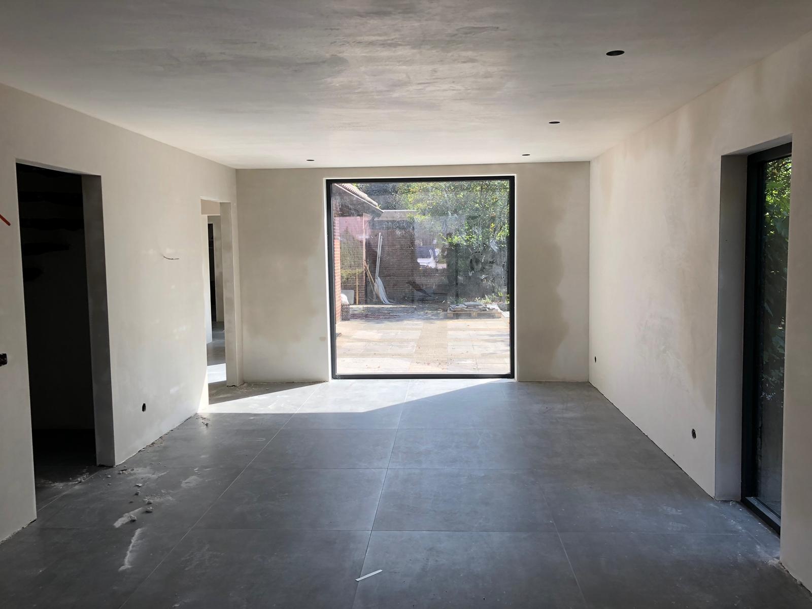

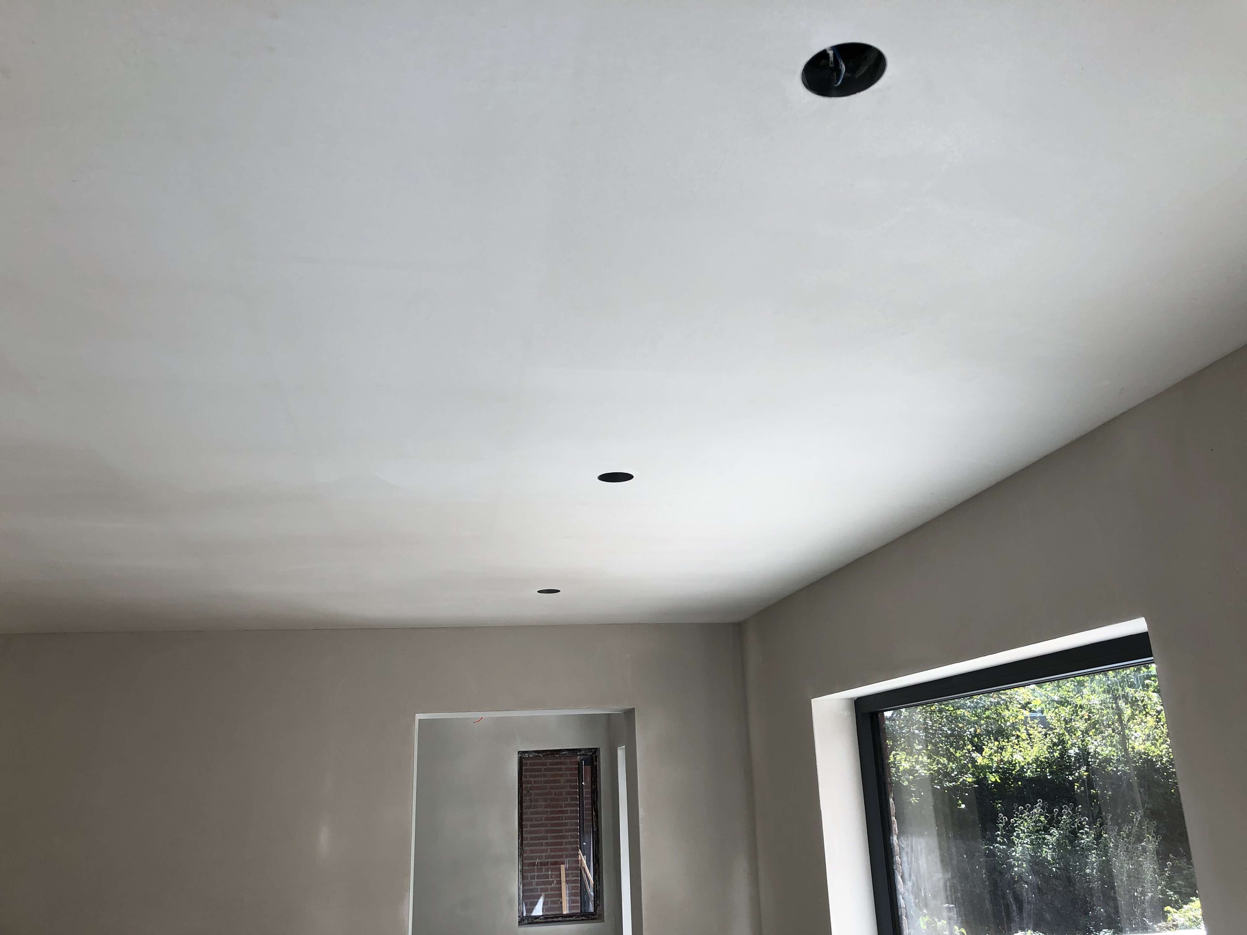

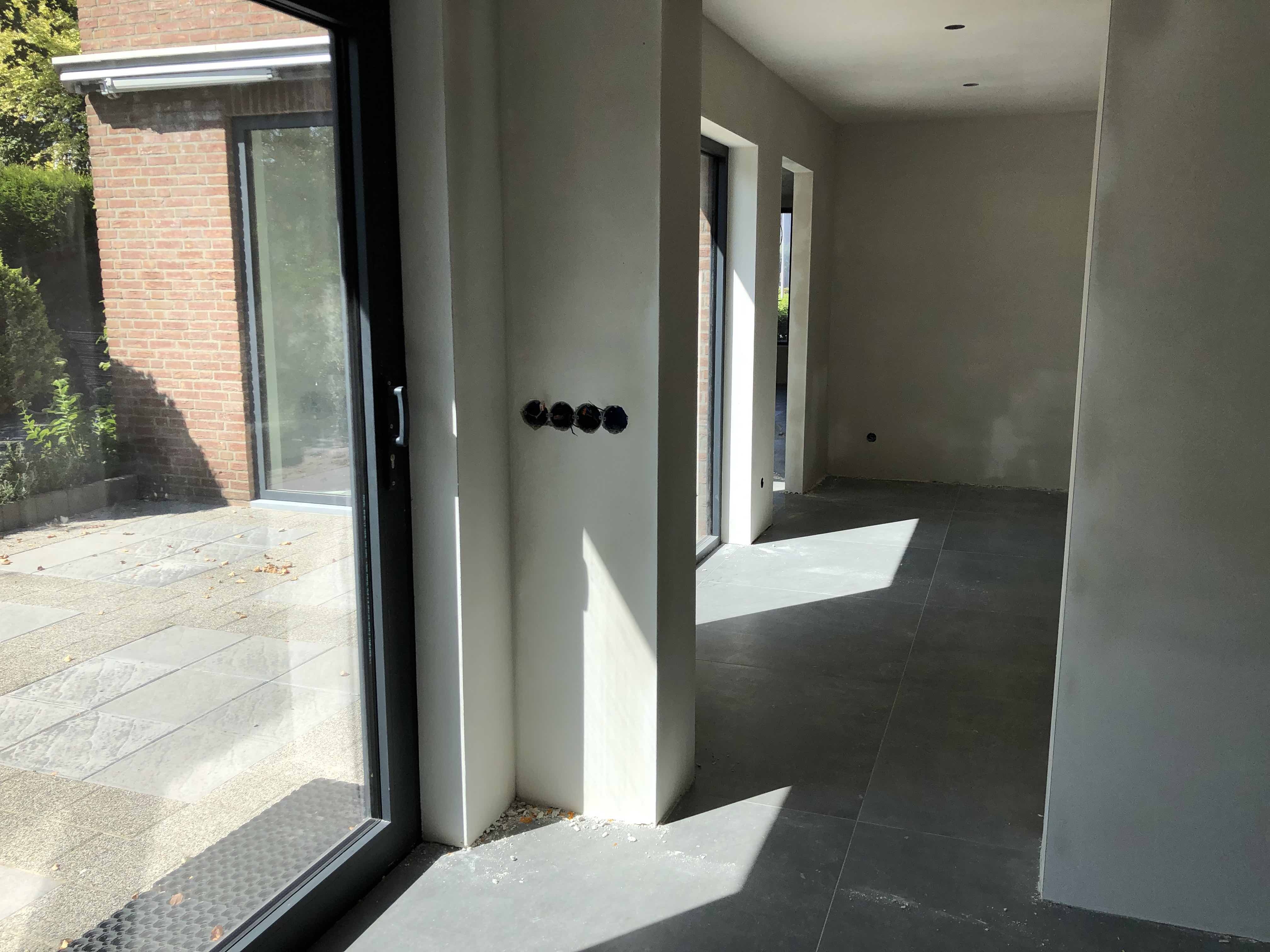

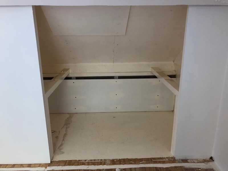

Wat foto's van de voortgang:

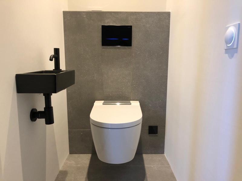

Voor het eerst een wc reservoir geplaatst, inclusief elektra puntjes voor de Sigma 80 en douche WC, tevens geïsoleerd met steenwol voor het geluid. Weet niet of het helpt, maar al het demping van geluid is meegenomen.
Afbeeldingslocatie: https://kuipers.work/downloads/IMG_3353.jpg

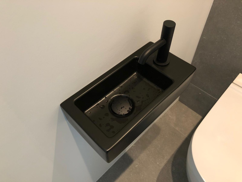

Na de tegels, uiteraard komt er ook een nieuw fonteintje.
Afbeeldingslocatie: https://kuipers.work/downloads/IMG_3367.jpg
Work in progress tegels
Afbeeldingslocatie: https://kuipers.work/downloads/IMG_3359.jpg
Afbeeldingslocatie: https://kuipers.work/downloads/IMG_3368.jpg
Af en toe even kijken en genieten, wel idioot warm om te klussen :o
Afbeeldingslocatie: https://kuipers.work/downloads/IMG_3358.jpg

Heb je die vloertegels zelf gelegd of laten doen?
Wil begin volgend jaar badkamer verbouwen en zit ook aan grote tegels te denken. Ben benieuwd in hoeverre dat zelf te doen is qua afschot in douche e.d. Die wigjes ook al zien liggen bij Hornbach, zag er wel uit als een handig systeem.

De vloertegels heb ik samen gelegd met een ervaren tegelzetter. Laatste stuk zelf afgemaakt. Bij grote tegels zie je elke knik, daarom belangrijk dat de ondergrond helemaal egaal is. Als je dus de tegels verwijdert eerst belangrijk om te egaliseren, maar dit is prima te doen alleen voor een badkamer.
Dit zijn 100x100 tegels, ik zou zeggen dat dat de grens is om alleen te kunnen doen. Een verhoging kan wel lastig worden maar met tegellijm is nog wel wat te corrigeren (tot een halve cm), gebruik dan in aanloop naar de verhoging een bredere kam om de lijm uit te smeren. Dan blijft er meer achter en kan je langzaam naar de verhoging toewerken. Die wigjes zijn trouwens onmisbaar. :)
Het begin is trouwens het lastigste, waar ga je beginnen? met een grote tegel heb je altijd 'minder mooie' kleine stukjes. Je komt niet overal perfect uit, in een kleinere ruimte zoals een badkamer is dit echter wel controleerbaarder. Maar een prima klus om alleen te doen. Enige wat je nodig hebt is een tegelsnijder en een slijptol.

Wel nog elke dag vollop bezig. Inmiddels meer dan 10KG kwijt en ik had geen overgewicht. Alle elektra in hele huis opnieuw getrokken, verlaagd en schakelaars geplaatst waar ik ze wilde hebben. Plafonds gemaakt waarin de spotjes worden ingestukt (randloze spotjes). Overal UTP getrokken waar ik het wilde.
Afgelopen vrijdag is het stucwerk af gekomen (gehele benedenverdieping + een deel van boven verdiepingen). Vorige week ook de keuken besteld en de (vergunning) aanvraag bij de gemeente gedaan voor de dakkapel.
Afbeeldingslocatie: https://tweakers.net/ext/f/GKDT8DMD4pmgZSciGEAp3XQY/full.jpg
Afbeeldingslocatie: https://tweakers.net/ext/f/yI5xrqIpwGS7KDB9dHLikCpc/full.jpg
Inbouw voor randloze spotjes
Afbeeldingslocatie: https://tweakers.net/ext/f/QwwaZ19IvbhYa7iq2JCeV7qy/full.jpg
Afbeeldingslocatie: https://tweakers.net/ext/f/RZWSg2m3uRP6cHpqQ9Z5Bahf/full.jpg
Keuken en dakkapel komen eind november. :)
Nu even wachten tot het droog is en dan schilderen. Denk dat ik het huis ga voorzien van Fibaro Walli schakelaars en stopcontacten. Moet er alleen niet te kitsch/nerd-erig uitzien. 8)

Ben benieuwd waarom je gekozen om eerst de vloer te leggen en hierna te gaan stucen?
Gangbare volgorde is toch meestal plafond-wanden-vloer?

Henvar schreef op dinsdag 3 september 2019 @ 21:58:
Eerst het plafond en wanden is ook de betere, veiligere keuze. Alleen dit kwam met de planning (levertijd tegels, beschikbaarheid stukadoors) beter uit.

Knap gedaan hoor. Mag ik vragen welke spotjes dat zijn?
  • weertenaar
  • Laatst online: 27-11 13:44
Superflip schreef op dinsdag 8 oktober 2019 @ 09:25:
Idd, zijn mooie spotjes, Ik heb lang gezocht naar de perfecte spotjes in zwart, maar kon het niet vinden (voor een acceptabele prijs). Dus nu maar voor wit gegaan :*) Maar nu ik dit zo zie twijfel ik toch weer.... 8)7
Wat blijft er nog over qua plafondhoogte?
Ik vind het er zo op de foto allemaal mooi strak uitzien, maar wel iets bedompt. Maar dat laatste had ik ook bij de foto's van de gestripte situatie.
  • talkatoo
  • Laatst online: 22:33
Dat mag zeker.
Zijn deze spotjes: https://www.lichtpartner....ot/trimless-sphere-zwart/
Vraagt wel wat werk, bestaat uit een los frame die je eerst in een 10cm diameter gat moet vastmaken. Ik heb deze ingesteld zodat ze 5mm uitstaken uit het plafond. De stuuk laag wordt daar op afgestreken. Omdat het aardig wankel was na inbouwen heb ik ze voor de zekerheid nog met montagekit (geen elastische) wat extra vast gezet. Na de stuuk laag zaten ze mooi vast. De latex is vervolgens op de muur gespoten, eerst paar dunne laagjes over het frame (zodat je het laatste aluminium randje niet meer ziet). Vervolgens draai je het spotje zo in. Als je alles uitbesteed kan ik me voorstellen dat het wel wat kost per spotje. Ik heb er beneden aardig wat dus tikte behoorlijk aan.
Verwijderd schreef op dinsdag 8 oktober 2019 @ 10:08:
Kan ik me voorstellen. Plafond hoogte is in de woonkamer 2,50m
Twee andere ruimtes hebben houten liggers, daar is op het raggel werk op bevestigd. Hierdoor is er nog ongeveer 2,45m over. Kon helaas niet hoger, had het graag hoger gewild maar is niet anders. De meeste plekken heeft echter een hoger plafond.

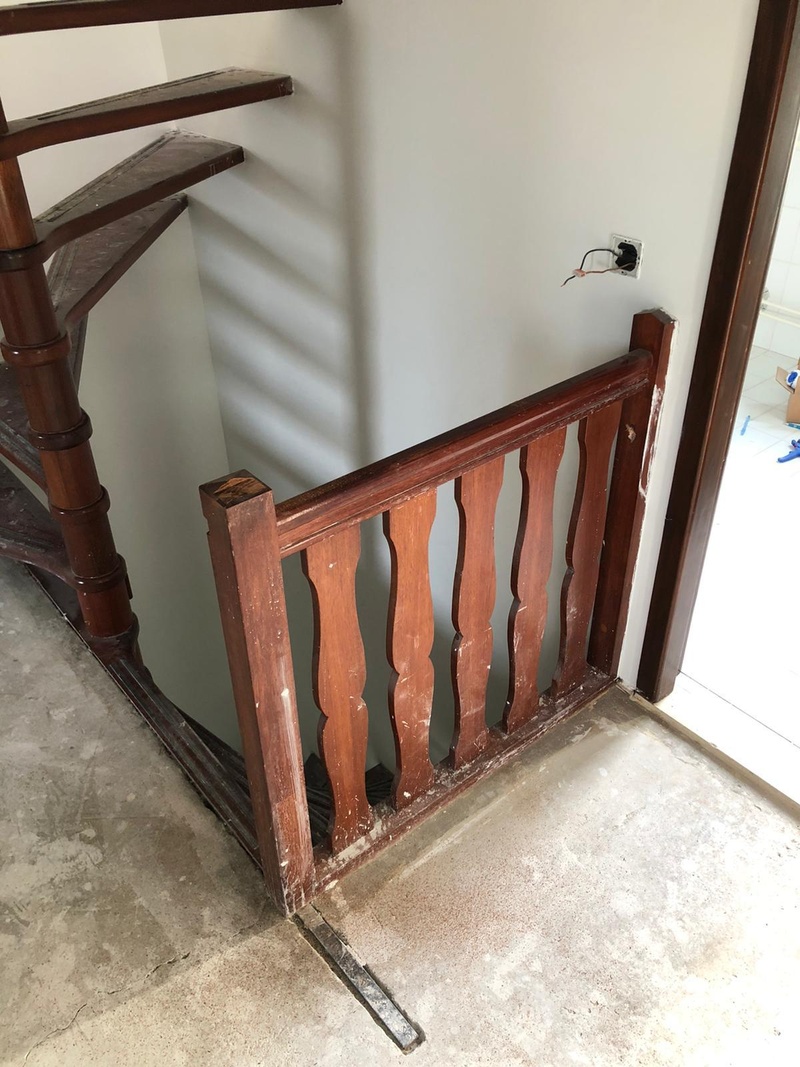

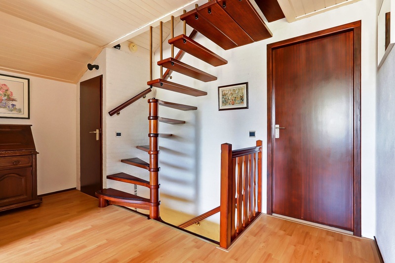

Update
Ondertussen nog steeds elke dag aan het klussen, we hebben namelijk besloten om de bovenverdieping ook wat op te knappen. Heb nu wel hulp van een aannemer.
Zo zag het eruit:
Afbeeldingslocatie: https://tweakers.net/ext/f/3SAFb6ov2tJptzQNI8W18sb0/full.jpg
Later een update hoe het er nu uitziet. Deze week wordt de keuken geplaatst en boven helemaal gestuukt. In januari komt nog de dakopbouw voor het kantoor, moet ook nog afgewerkt worden.

talkatoo schreef op dinsdag 26 november 2019 @ 08:49:
Dat mag zeker.
Bedankt voor de info, jammer genoeg kan ik onze huidige spots hier niet mee vervangen omdat ze al ingebouwd zijn. Ik ga niet opnieuw beginnen stuccen 8)7
Ook aardig aan prijs trouwens, ik hoop dat je wat korting gekregen hebt.
  • talkatoo
Ik kreeg ze geloof ik voor 100 euro per spotjes + 5% korting op de totale order (na bellen). Nog steeds duur.

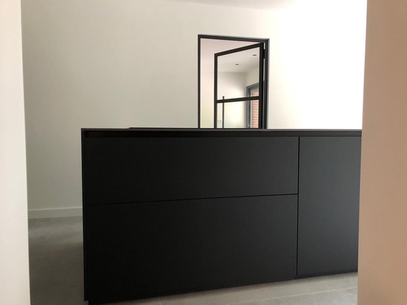

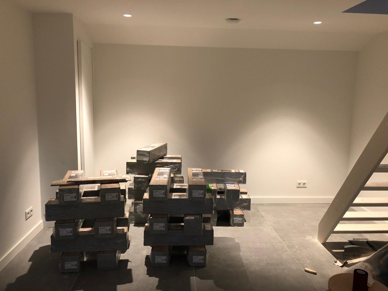

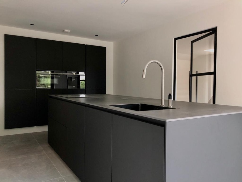

De keuken is deze week geplaatst, we zijn er erg blij mee en voelt al veel meer of het huis richting 'leefbaar' gaat. Om kastenwand komt nog een koof (waar omheen wordt gestuukt). Is een Next 125 keuken met keramisch blad. Heb hem vanavond voor het eerst goed kunnen bekijken (nog in het donker helaas), volgen nog foto's in het licht. :)
Afbeeldingslocatie: https://tweakers.net/ext/f/plTUGAa7lh0WOakjepfzK1v4/full.jpg
Afbeeldingslocatie: https://tweakers.net/ext/f/2XZezKfqFCROETshoPNyqLlg/full.jpg
Afbeeldingslocatie: https://tweakers.net/ext/f/XAAqO9fFR0goTNtVQ3LPC1gF/full.jpg
Afbeeldingslocatie: https://tweakers.net/ext/f/bZirgvpigpgIUb1OoFq0alo0/full.jpg
Afbeeldingslocatie: https://tweakers.net/ext/f/WkSJoI452fJ2cUxU95DL808b/full.jpg
Nog even een before foto:
Afbeeldingslocatie: https://tweakers.net/ext/f/MFBy2jHQauAL5e43JfpjDSzi/full.jpg
[ Voor 14% gewijzigd door talkatoo op 29-11-2019 21:04 ]

Ziet er zeer mooi uit, zit de afzuiging in het fornuis ingebouwd?

Leuke reacties allemaal!
Hieronder een hele kleine 'wat en waarom' opsomming:
— Bora Puru (kookplaat met ingebouwde afzuiging, er is (vind ik) geen betere kookplaat met ingebouwde afzuiging, keukenzaken die anders adviseren verkopen hoogst waarschijnlijk geen Bora). Veel keuken zaken adviseren deze om met 2 fase aan te sluiten (waarschijnlijk vanwege de kosten), 3fase is echter beter (volledig vermogen).
— AEG vaatwasser met status licht op grond en air dry (vaatwasser opent na programma om zo beter te drogen), waarom geen Siemens of ander merk? AEG heeft speciale gepatenteerde scharnieren waardoor het de frontje van de kast mee (omhoog/omlaag) beweegt met de vaatwasser waardoor er geen uitsnede uit de keukenplint hoeft worden gemaakt.
— Siemens IQ700 combi oven (CN838GRB6), nieuwe grijze StudioLine uitvoering van Siemens, dit vind ik de visueel mooiste inbouw apparatuur.
— Siemens IQ700 volautomatische espresso machine (CT836LEB6), Ook nieuw model, uitgekozen vanwege bovenstaande reden.
— Gessi Mesh RVS zwart kraan (bestaat uit twee delen).
— Afmeting kookeiland is 305cm x 116cm, langst mogelijke lengte zonder een snede te krijgen in het keramisch blad. Andere kant van kookeiland heeft in het midden plek voor 3 personen. Zitplek in midden vond ik het mooist omdat je anders een minder mooie zijkant hebt, ook heb je nu geen 'steuntjes' onder het blad. Links en rechts van de zitplek is een kast van met push to open.
Next125 specs:
— 12mm Werkblad: Keramiek, kleur: Basalt Black. Keramiek omdat het erg duurzaam is. Dikte komt overeen met dikte kastjes (was voor mij erg belangrijk). Dit kwam het dichts bij een combinatie van kastjes en vloer. Nadeel van een dun keramisch blad: de kookplaat kan niet worden ingebouwd, dus vlak met het werkblad. En de wasbak kan niet onderbouw (onder het blad worden geplakt).
— Door een wasbak te nemen van Reginox 'Gunmetal' hebben we een mooie vloeiende overloop van blad naar wasbak weten te realiseren waarbij bovenstaande nadeel deels wordt opgelost (deze kleur zou ik sowieso adviseren bij een donker grijs blad). Een zwarte wasbak vond ik niet mooi ogen.
— Greeploos aan bovenkant/voorzijde kookeiland waarbij het greeploze niet rondom doorloopt (dat vind ik oubollig, niet meer minimalistisch). Lade aan voorkant is wel push to open waardoor de strakke lijnen worden doorgezet (is volgens mij alleen mogelijk met Next125 deze combi). Greeplijst: onyxzwart
— Verlaagde plinten van 55m rondom waardoor het eiland lijkt te zweven (even oppassen met aansluitingen realiseren want er past niet veel meer onder). Ook hiervoor kan je het best bij Next terecht. Wel moet nog blijken of dit praktisch is: bij het openen van een kantje kan dit tegen je schoen of tenen stoten. Maar dan nog offer ik dit graag op :)
— Links een volledige hoogte koelkast van Siemens, Rechts een volledige hoogte vriezer van Siemens (combi is goedkoper en kan je dus op besparen, maar vond twee losse deuren minder mooi bij openen.
— NX 870 Fenix onyxzwart softmat anti fingerprint (dit is echt een must als je voor een zwarte matte keuken kiest, anders zit het binnen no time onder de vingerafdrukken)
— Binnenzijde is lavazwart.
— Next Primus organisatie systeem, oftewel; opbergbakjes (doe dit alleen als je gek bent, want de prijs is echt idioot, volgens mij richting ging dit richting de 700 euro, maakt het wel af)
Wellicht saaie opsomming, mocht iemand nog andere details willen weten dan hoor ik het graag.
Foto's van het daglicht plaatst ik als rondom de kastenwand gestuukt is.
[ Voor 7% gewijzigd door talkatoo op 04-12-2019 07:03 ]

Super gaaf zo'n zwarte keuken! Maar mis je niet nog verlichting thv. het werkblad? Is nu vrij donker op de plek waar je zelf aan het aanrecht zou staan :? Of moet je die spots nog aansluiten? (ik zie nog wat draden uit het plafond hangen)
  • talkatoo
@ThinkPad het is inderdaad vrij donker maar er komt nog een (hang) lamp, weet alleen nog niet welke (suggesties zijn welkom). :D

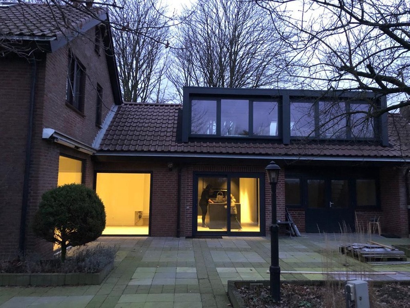

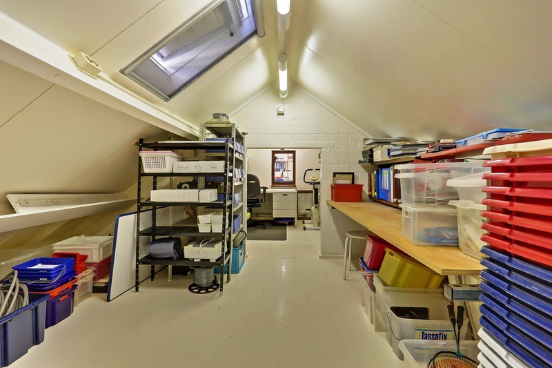

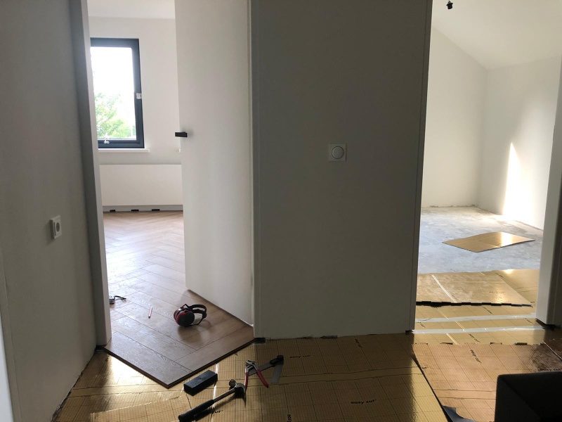

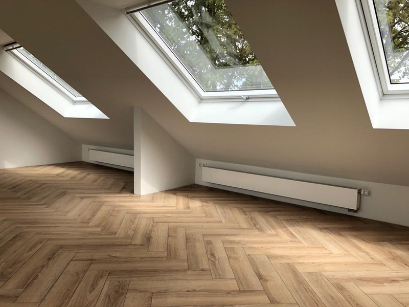

Inmiddels is de dakkapel en wat dakramen geplaatst en kan de afwerking daarvan beginnen. Er zijn nog steeds wat details die door de dakkapel boer moet worden opgelost maar we zijn blij met het resultaat.
Before
Afbeeldingslocatie: https://tweakers.net/ext/f/0e90C2b8XbHXs8RUgh9naCBc/full.jpg
'After'
Afbeeldingslocatie: https://tweakers.net/ext/f/H4aj5duNkwyJYqFokfXm3U4E/full.jpg
Afbeeldingslocatie: https://tweakers.net/ext/f/zOWVQtlyCZjY6db4Te54y83q/full.jpg
Afbeeldingslocatie: https://tweakers.net/ext/f/mQxaR0q0qKUh2VbzlOv7a8y9/full.jpg
  • Ashundi
  • Registratie: April 2018
  • Laatst online: 22-11 10:51
Mooi! Fijn ook zo groot, heb je echt een kamer door en niet zo'n zoldertje.
Before
Waar heb je het dakkapel vandaan ?
'After'
Als hadden geweest is, is hebben te laat

Ik ga jullie zeer binnenkort een update geven, het project nadert de verhuis mijlpaal (nu pas? ja nu pas!). Nog steeds ben ik elke dag aan het klussen om het af te krijgen, inmiddels wordt de prijs die ik betaal om het naar mijn smaak af te krijgen behoorlijk hoog, maar we zijn nog steeds allemaal positief en op de slaapkamer vloeren, plinten, deurklinken en enkele deuren is het verhuis ready! Dan komt nog wel de het inrichten en raambekleding.
Spoiler alert, er is visgraat en er komen binnenkort twee (echte) stalen deuren.. (geen taats) en nu ik erover nadenk is er ook een zwarte keuken. Maar he, er blijven genoeg originelere details over :D
Bij deze even een korte update, binnenkort plaats ik een echte update met kwalitatieve foto's.
Afbeeldingslocatie: https://tweakers.net/i/_rbxFhbJdMyK7VCFfLsuBEyhZZs=/800x/filters:strip_icc():strip_exif()/f/image/NvDU2jZ0otjuXgiaP79PZcqz.jpg?f=fotoalbum_large
Afbeeldingslocatie: https://tweakers.net/i/hVg01OI5hib8aD3HdJgI2Aya6_Y=/800x/filters:strip_icc():strip_exif()/f/image/X0GlsNZk2tCZcfIhmEWXQgp2.jpg?f=fotoalbum_large
Afbeeldingslocatie: https://tweakers.net/i/UBvhaSmJfR3DZLgKGzZ28tphyos=/800x/filters:strip_icc():strip_exif()/f/image/AFwR1wqxiP9jfK3eSrV1R9dN.jpg?f=fotoalbum_large
Afbeeldingslocatie: https://tweakers.net/i/g7LJ44CUgI8n_riLpGvDCAQc0O4=/800x/filters:strip_icc():strip_exif()/f/image/iglpG9LE74S97zIpq3twxI3C.jpg?f=fotoalbum_large
Afbeeldingslocatie: https://tweakers.net/i/1KsvU9vUbeiH9hi5MBtpaRQpSZc=/800x/filters:strip_icc():strip_exif()/f/image/PAGWX7NPnqUBTdq1bKFw6T3s.jpg?f=fotoalbum_large
Afbeeldingslocatie: https://tweakers.net/i/ndio4hwqD4hXTPhV7EFS26sBm6g=/800x/filters:strip_icc():strip_exif()/f/image/SGtBkvfxJhkGresqBnoKOEOV.jpg?f=fotoalbum_large
Afbeeldingslocatie: https://tweakers.net/i/sK20Mt1cSJXUjRfeCShu-KVVD1g=/800x/filters:strip_icc():strip_exif()/f/image/RQWnSBpMChzFGVeMEuJXXeGi.jpg?f=fotoalbum_large
Afbeeldingslocatie: https://tweakers.net/i/zYDc6MrhIdonQL7pBMljGS80-0U=/800x/filters:strip_icc():strip_exif()/f/image/zLLO1k9Mxf20ZX86xAvrQW4U.jpg?f=fotoalbum_large
Afbeeldingslocatie: https://tweakers.net/i/OFUQb3NKo91LTKb6q-PFhkvheaY=/800x/filters:strip_icc():strip_exif()/f/image/TokX075yMoYZ2GBaj43q8AGg.jpg?f=fotoalbum_large
Afbeeldingslocatie: https://tweakers.net/i/tCewjHAkWzg9fPpG31vHuoWg-1g=/800x/filters:strip_icc():strip_exif()/f/image/Jp8L7b2PNRgWf23fsZ39SEkv.jpg?f=fotoalbum_large

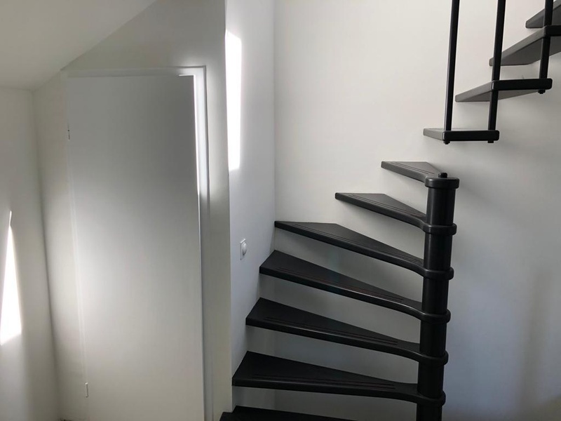

WTF die trap. Was het ijzer net op ofzo :? :D
Wel mooi speels detail though :)
Wat ik me wel afvroeg is hoe je een traphekje vast gaat zetten mocht je ooit kinderen willen. Dat krijg je dan weer als je er zelf twee hebt :+
Then again, wie dan leeft, dan zorgt.

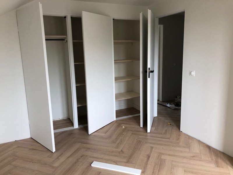

Super mooie vloer, is dat lastig om te leggen?

Oh dat laminaat met visgraat structuur. Wilde ik eigenlijk ook in mijn huis leggen omdat ik het erg smaakvol vond, maar wat een pain in the ass leek het om te leggen :9 :+ Maar nu ik het bij jou zie vind ik het toch wel weer erg mooi.

Die trap is echt heel mooi gedaan, zowel qua kleur als qua vorm (de trappaal die na een meter hoogte ophoudt). En bij een tweede keer kijken is deze enkel en alleen geschilderd? Of heb je zelf nog iets gedaan aan de constructie van de trap?

:D volgens mij heeft er vroeger een traphekje op gezeten omdat ik tijdens het plamuren van de trap gaten tegen kwam (in het ronde gedeelte van de trap), erg mooi kan het niet geweest zijn maar veiligheid is ook belangrijk.

Zeker niet lastig als je de tijd neemt en tijd hebt (en een goede afkortzaag maakt het wel gemakkelijker). Het is een precies klusje, vooral in het begin. In de afwerking van de ruimte op de foto heb ik rekening gehouden met het leggen van deze vloer (de ruimte is overal even breed en zijn goed haaks. Dus even een potlood streepje en 45 graden afsnijden en weer door.. maar met een zwaaihaak de hoeken opmeten is ook gewoon prima (mocht het niet helemaal haaks zijn).
Ik moet alleen nog de hele eerste verdieping doen waarbij alles in één geheel, drempelloos doorloopt. Dus vraag me nogmaals als ik echt klaar ben, dat gaat wel een klusje worden :D

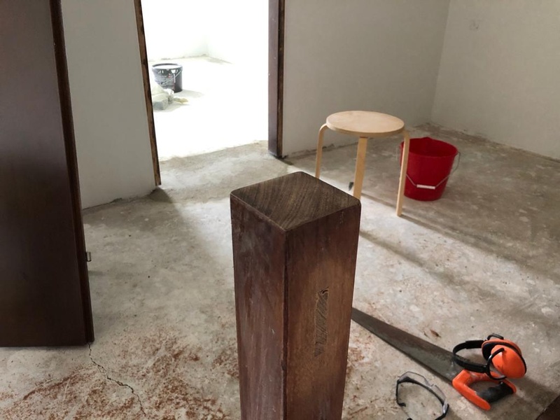

Mag ik vragen naar wat specificaties van de ballustrade? Lijkt erop dat je deze zelf hebt geplaatst. Waar kun je zoiets bestellen dan?
Voor het traphekje is al basis de bestaande ‘staanders’ gebruikt. Deze hadden een punt bovenin, deze heb ik afgezaagd. Daarna zijn de pijlers in het midden weggehaald en heb ik de resterende gaten en oneffenheden met een paar lagen geplamuurd.
Tussen de resterende opening (tussen de twee staanders) heb ik glas geplaatst in de volgende glasprofielen:
Afbeeldingslocatie: https://www.glasmaatje.nl/images/stories/virtuemart/product/zwart-klikprofiel-2.png
Hier te krijgen: https://www.glasmaatje.nl...el-kozijn-vloer-wand-glas
Ik heb 44.2 gelaagd glas gebruikt (8,74mm glas). Met twee 'eindkapjes' voor de bovenkanten. Het glas in de juiste maat kun je ook op die website bestellen. Houd wel rekening met 15mm per kant aftrek (ivm de ruimte van het profiel).
Before
Afbeeldingslocatie: https://tweakers.net/i/XgkychQINOB09LV2DqiheVLDLkc=/800x/filters:strip_icc():strip_exif()/f/image/aU9YxWYVIexPuTadaRoGb0qq.jpg?f=fotoalbum_large
Punt van staanders verwijderen
Afbeeldingslocatie: https://tweakers.net/i/YqT3sLCyyv8N2rUptrUePx2ywVw=/800x/filters:strip_icc():strip_exif()/f/image/u6OGsCsddEvWObgyVqsg8nxU.jpg?f=fotoalbum_large
Pijlers weghalen, schuren en plamuren
Afbeeldingslocatie: https://tweakers.net/i/YwdMdV16vpyP6WhCt4tRFdF_yfc=/800x/filters:strip_icc():strip_exif()/f/image/lFQ7XSFogGEXGQi0MZseb2gr.jpg?f=fotoalbum_large
After, na likje verf en het glas met profielen er tussen
De trap is helemaal origineel. Vind hem zelf ook erg apart. Dit is de trap die naar de zolder gaat (op de eerste verdieping), op de begane grond zit deze trap ook alleen dan zonder die ‘zwevende overgang’. Ik heb deze alleen een likje verf gegeven (en de onderste rubber sleuven weggehaald omdat ik de kromming daarvan niet zo mooi vond). Is ruwe matte trapverf van Sigma (ral 9005). Daarnaast zijn er nog wat kleine details die ik heb aangepast maar die zijn niet het noemen waard.
Vandaag het fonteintje in de WC gemonteerd. :D

Vloertje en stalen deuren zitten erin. Weet dat veel mensen niet zo weg van zijn van de stalen deuren hype, maar ik vind een stalen deur in kozijn mooi, De rest van de deuren in het huis worden van eikenhout met een transparante matte lak.
Afbeeldingslocatie: https://tweakers.net/i/DRLquUFo7nLVaWEg6s3KpgnAvqE=/800x/filters:strip_icc():strip_exif()/f/image/zhiZBuXh7oba9k53f2J6QObA.jpg?f=fotoalbum_large
Afbeeldingslocatie: https://tweakers.net/i/WzhtOZB5GE5o20KGFt47PuaN9tQ=/800x/filters:strip_icc():strip_exif()/f/image/kod9W3T6O9Iqe87QdvNKSEgi.jpg?f=fotoalbum_large
Afbeeldingslocatie: https://tweakers.net/i/zygZqE4SumZSdtDIpMrBe9YOrIc=/800x/filters:strip_icc():strip_exif()/f/image/5tTh7KIiJClgcGMbbXGQW7Hk.jpg?f=fotoalbum_large
Afbeeldingslocatie: https://tweakers.net/i/bLnUr-BslPnfm4SaKsxFvMxgzdY=/800x/filters:strip_icc():strip_exif()/f/image/LOiiNAOcTTQXvdvcC2KkSiPo.jpg?f=fotoalbum_large
Afbeeldingslocatie: https://tweakers.net/i/OwrFIjuC9zv_qp3Eaetu9im7-I8=/800x/filters:strip_icc():strip_exif()/f/image/zbliHBYZ1bAQ7dw0qAbrmZ22.jpg?f=fotoalbum_large
Afbeeldingslocatie: https://tweakers.net/i/F7-nwdZ4VakyAW-GGjjxApv3qUc=/800x/filters:strip_icc():strip_exif()/f/image/4qtCNlC6cp8vyiLqI1sA2VhT.jpg?f=fotoalbum_large
Before
Afbeeldingslocatie: https://tweakers.net/i/GF2dcxf1KeFkpXljBcxdmOVTOjI=/800x/filters:strip_icc():strip_exif()/f/image/Fqs5dGpYxEbRn9lLFHl9yQ5A.jpg?f=fotoalbum_large

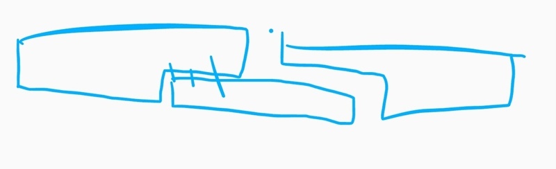

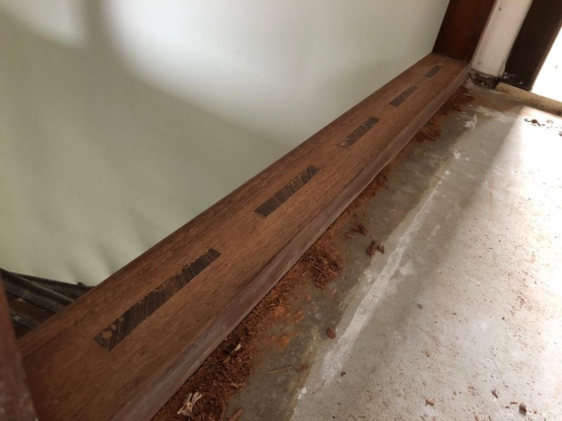

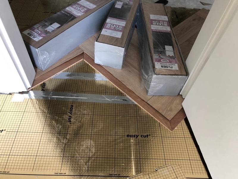

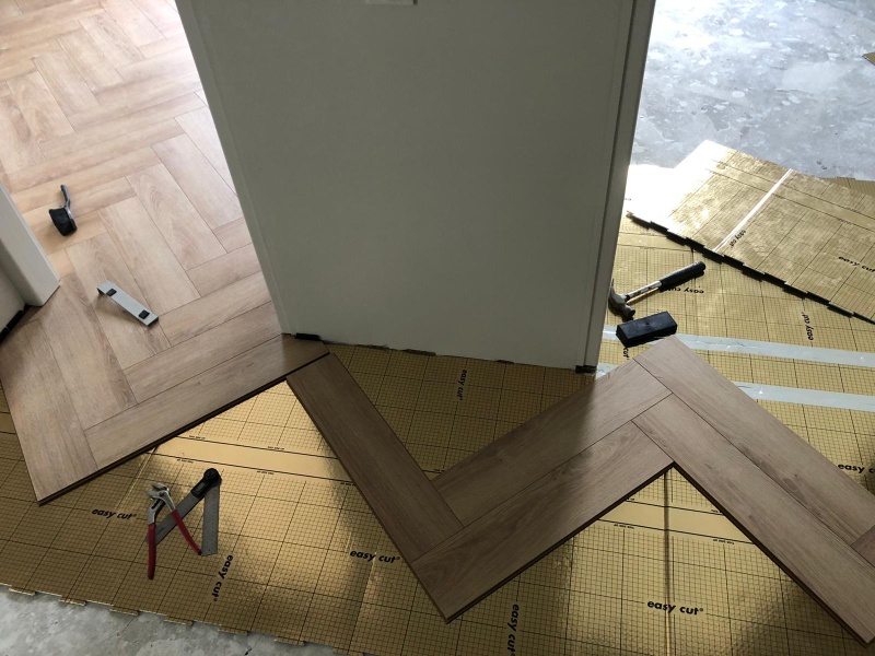

Door drukte laatste tijd niet echt heel veel geklust maar ben aan het afronden met de vloer boven. Loop wel tegen een probleempje aan. Ik wil graag de vloer laten doorlopen in de ruimtes en in de kamer rechts moet ik dus naar boven leggen (tegen de legrichting van het laminaat in), bij recht laminaat is dit nog wel te doen maar visgraat is wel een uitdaging.. Iemand dat ooit gedaan?
Zit nu te spelen met het idee om bij de deuropening rechts de klik verbindingen te 'slopen', laminaat zelf aan elkaar lijmen (in weer omgekeerde richting) zodat ik in de kamer rechts weer met de normale richting door kan.. (ben wel bang dat het gaat splijten). Uiteraard kan een voeg, maar door leggen is leuker.
Afbeeldingslocatie: https://tweakers.net/i/Yn23AFZ2hLxk84AhLwsM5vcB5_Q=/800x/filters:strip_icc():strip_exif()/f/image/d08vAXgBuOiocpzAApvzq0QC.jpg?f=fotoalbum_large
Afbeeldingslocatie: https://tweakers.net/i/Rq97-dz1mZnjMPJ5qpGL4OLKKSI=/800x/filters:strip_icc():strip_exif()/f/image/xwee4BzalbAktGTlBECcT03f.jpg?f=fotoalbum_large
peligro2k schreef op dinsdag 16 juni 2020 @ 12:26:
Welk merk/type laminaat heb je gebruikt? Ziet er netjes uit!
Dit is de 'onbehandeld eiken' serie van het merk Floer.
[ Voor 9% gewijzigd door talkatoo op 27-06-2020 20:22 ]

talkatoo schreef op zaterdag 27 juni 2020 @ 20:21:
Ik zie dat het laminaat 1,2cm dik is. Je kan proberen om van beide planken stukje van de onderkant af te frezen ( bijv. 3 cm, 5mm diep) en daar dan een plaatje multiplex van 5mm in te lijmen. Eerst aan 1 kant goed vastzetten en laten drogen, dan vanuit de andere kamer netjes laten aansluiten, lijm op die kant en met iets zwaars erop goed aandrukken .
Je hebt dan veel meer contactoppervlakte waardoor ik er vrij zeker van ben dat het niet gaat scheuren/kraken.
Crappy plaatje als voorbeeld:
Afbeeldingslocatie: https://tweakers.net/i/YcIjhwt0Ulp62InWAv_vPXtrObI=/800x/filters:strip_icc():strip_exif()/f/image/xcctQQxPAHQqYbVNqprnLiGY.jpg?f=fotoalbum_large

Ethnocentrix schreef op zondag 28 juni 2020 @ 12:24:
Ik zie inderdaad geen optie om het op een andere manier te doen, ga het proberen. Zou jij het kitten? (elastischer) of houtlijmen? thanks in ieder geval :)

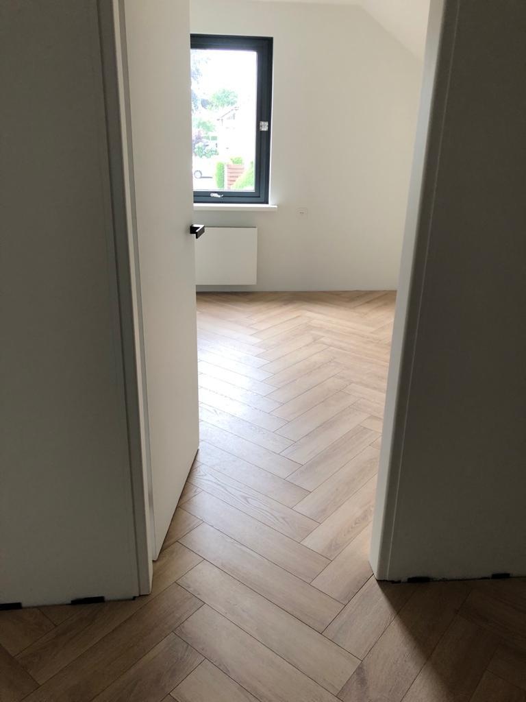

Nog bedankt voor de tip. Inmiddels ligt de vloer, overal doorlopend (onder de kozijnen door), volgens mij meer dan voldoende ruimte om de werken.
Afbeeldingslocatie: https://tweakers.net/i/eggA3Ong_4aqzWUgXEnKVSjiBA4=/800x/filters:strip_icc():strip_exif()/f/image/4Mmm61X8w7kZsDDpaiQUqWal.jpg?f=fotoalbum_large
Afbeeldingslocatie: https://tweakers.net/i/gZY1n39LQEnA1iNyiT-QnOHgd4U=/full-fit-in/4920x3264/filters:max_bytes(3145728):no_upscale():strip_icc():fill(white):strip_exif()/f/image/6OfZzSevFlr5y7fpmt5felex.jpg?f=user_large
Afbeeldingslocatie: https://tweakers.net/i/3u6IgWCdBNJIjbKNbt6slg5ieZs=/800x/filters:strip_icc():strip_exif()/f/image/V3TR8QOFwiXuyhH9PWjJHxVp.jpg?f=fotoalbum_large
Hier dus stuk van onderkant van laminaat gefreesd en verbonden met het gedraaide laminaat. Was nog best een werk om die planken te modificeren. Maar resultaat is het wel waard.
Afbeeldingslocatie: https://tweakers.net/i/T0M4RMpXTSN5oWmuTweos4Sy8gI=/800x/filters:strip_icc():strip_exif()/f/image/540hlXTv8R9buaI7isj4GmWf.jpg?f=fotoalbum_large
Doorlopend is wel mooi. Vraag mij alleen heel erg af hoe praktisch dat is als er ergens wat beschadigd is of versleten. Dan moet je echt alles gaan vervangen. Dat een dorpel geen porum is snap ik, maar een strip als overgangen tussen een kamer en bv de hal is dan nog niet eens zo gek. :)

Verwijderd schreef op zondag 19 juli 2020 @ 09:53:
Dat is helemaal waar, wel vaker dat ik het visuele boven het praktische verkies..
Hopelijk blijft het een tijdje mooi.
Als er ergens op het doorlopende laminaat écht iets is beschadigd waardoor je het moet vervangen, kan je alsnog later besluiten om stofdorpels te monteren. Je freest dan gewoon een gat in het laminaat in de deuropening en plaatst er een stofdorpel (of alu drempeltje/overloop). Dan kan je alsnog de planken los maken in 1 van de ruimtes en deze vervangen.

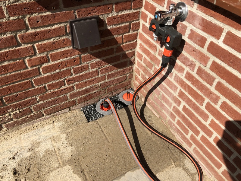

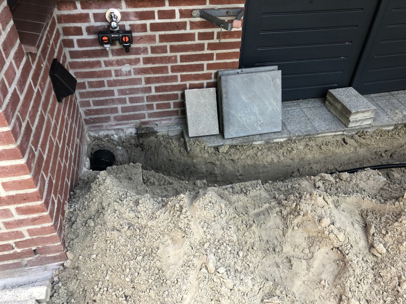

Heb dit weekend een popup sproei systeem in de tuin aangelegd (1x Gardena OS140 en 3x T200). Daarnaast een aantal ‘waterstopcontacten’ door de tuin (ook van Gardena) even een werkje met graven (en terras weer netjes terug leggen in de hitte) maar werkt goed en erg tof!
Nu nog een Gardena smart water control unit onder de kraan en dan kan ik alles van afstand en op programma bedienen.
Afbeeldingslocatie: https://tweakers.net/i/QDGwgJRO1N7RQtbd5ZrCL86W0t0=/800x/filters:strip_icc():strip_exif()/f/image/yrpyAwzSv2rFXZlwawPZLOJv.jpg?f=fotoalbum_large
Afbeeldingslocatie: https://tweakers.net/i/In_FLTDw-RpXlQV9YDlV5nLTpqU=/800x/filters:strip_icc():strip_exif()/f/image/j2yHUmO6BgAaYOCdb0iw4Qzc.jpg?f=fotoalbum_large
Afbeeldingslocatie: https://tweakers.net/i/rXEbYmaJzJW7lqWC-mWfXPOLzvk=/800x/filters:strip_icc():strip_exif()/f/image/bIOo6LEkjm2gwA0UO99ERoj4.jpg?f=fotoalbum_large
Afbeeldingslocatie: https://tweakers.net/i/i0U7c-DP_nhmvq2n76yZjyvu9Lg=/800x/filters:strip_icc():strip_exif()/f/image/hqmhEPbpJ2N0Nf9fR3Bn6MPL.jpg?f=fotoalbum_large
Video: https://streamable.com/a78le5

Ja... dit is weer zo'n vraagje, ben wat op de zolder aan het klussen. Denken jullie dat deze knieschotten constructief zijn? (ze staan niet op de bouwtekeningen, dus vermoedelijk er later ingezet..).
Niet dat ik ze meteen verwijder.. maar fijn om de optie te hebben.
Afbeeldingslocatie: https://tweakers.net/i/RMnk58oSZOJQ5GS6vm4CvKnyed0=/800x/filters:strip_icc():strip_exif()/f/image/Qzymlm3SSeBw2Ur5K8C8tyiN.jpg?f=fotoalbum_large
Afbeeldingslocatie: https://tweakers.net/i/Qx_VAAa-7xfGJfNm_DgfQmBEPZQ=/800x/filters:strip_icc():strip_exif()/f/image/XQkhT3ahBV2HChDwPxE4OlB2.jpg?f=fotoalbum_large
Afbeeldingslocatie: https://tweakers.net/i/J2R4pQ6P-SrzmzlDBRAM3JpQUjg=/800x/filters:strip_icc():strip_exif()/f/image/Drysdgm7Ajwasyhekg7DrLLx.jpg?f=fotoalbum_large
