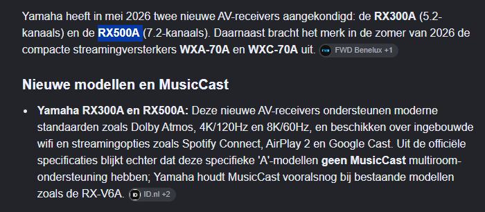

  • Nopheros
  • Laatst online: 21:35
sludge schreef op dinsdag 7 juli 2026 @ 08:35:
Ik zie bij Yamaha alle versterkers/ receivers incl hun topmodellen allemaal met musiccast uitgevoerd . Ook de rn2000 de platenspelers ook, dus alles is uitgevoerd zon beetje met musiccast. Nergens iets te vinden dat ze daarmee gaan stoppen.
Dan ben je blijkbaar niet goed in googelen want ik lees toch echt wat anders.
De RX300A en RX500A receivers krijgen ondersteuning voor de audio connect app, niet musiccast.
Ik begrijp dat andere type apparaten wel weer ondersteuning voor musiccast krijgen maar waar ik naar op zoek was (nieuwe receiver), zoals ook duidelijk in mijn bovenstaande post staat, dus niet.
Sterker nog, je hoeft niet eens naar een review website, google geeft het zelf al aan:
Afbeeldingslocatie: https://tweakers.net/i/aMq4ifmXOjSdyYZ_PqvYpWBz3zY=/fit-in/4000x4000/filters:no_upscale():strip_exif()/f/image/Nm2iGRoBuj1kWFApvdtuH1bK.png?f=user_large

Ok, de 2 goedkoopste van yamaha hebben inderdaad geen musiccast, over het hoofd gezien, Dat zal met de prijs te maken hebben, stapje omhoog en dan hebben ze allemaal wel musiccast.

sludge schreef op dinsdag 8 september 2026 @ 14:14:
Kun je aangeven welke nieuwe receivers yamaha dan heeft aangekondigt of uitgebracht dit jaar die musiccast hebben? Want dat was het probleem waar ik tegen aan liep, hoor het graag.
Ben het verder eens dat dit niet betekend dat er helemaal geen receivers meer met musiccast komen maar het is in ieder geval niet hoopvol.
Dat alle oudere/bestaande modellen nog steeds musiccast hebben lijkt me vanzelf sprekend, heb ook nergens gezegd dat dit niet zo zou zijn.

Nopheros schreef op dinsdag 8 september 2026 @ 14:36:
https://iear.nl/home-cinema/receiver/av-receiver/yamaha/?srsltid=AfmBOoqgB-tuHGW_0Gp2khy__MwzOpG2_elKHgUSAjhhCMzq8yy_YgwN

Precies, geen enkele dus.
Alleen de receivers van 5 á 7 jaar oud en de 2 van 2026 dus niet.

  • Jee ik heb er helemnaal overheen gelezen wat je precies bedoelde, kwartje valt nu pas, sorry, je hebt helemaal gelijk, zat op een verkeerd spoor in mijn hoofd blijkbaar.
